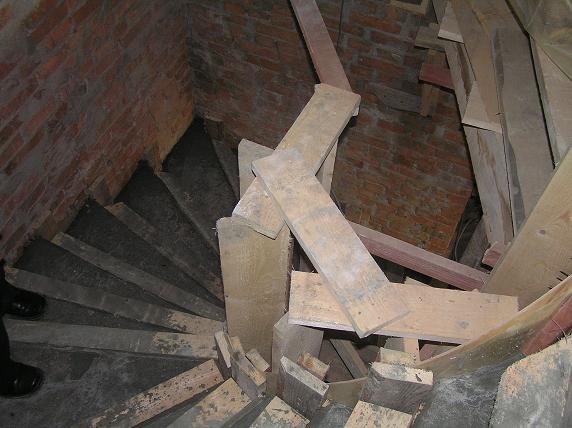

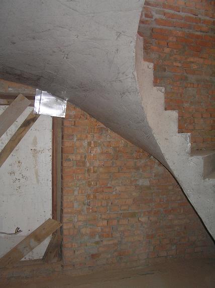

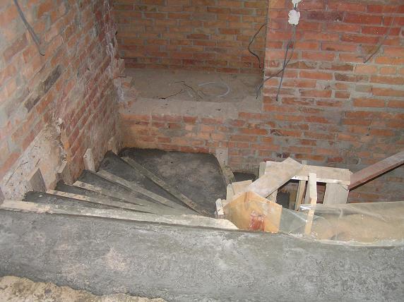

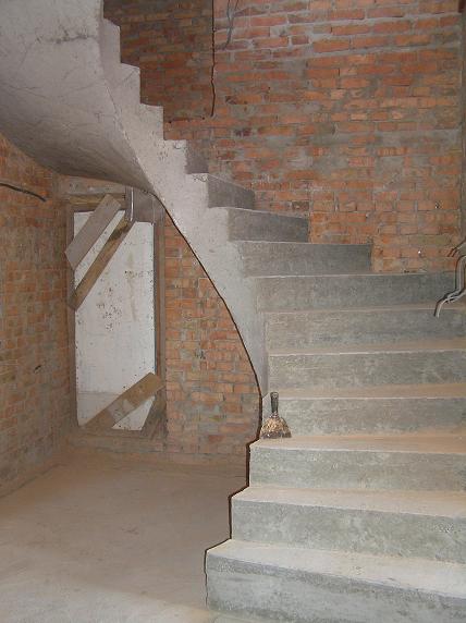

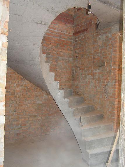

dimaaprodos Опубліковано: 11 січня 2009 Поділитись Опубліковано: 11 січня 2009 Вот такую лестницу мі сделали в свой дом! Посилання на коментар Поділитися на інших сайтах More sharing options...
Ломастер Опубліковано: 11 січня 2009 Поділитись Опубліковано: 11 січня 2009 Очень хорошо ! Надеюсь, металлокаркас надёжен ? А что за проём посередине пролёта ? Окно или дверь ? Посилання на коментар Поділитися на інших сайтах More sharing options...
XamGelo Опубліковано: 11 січня 2009 Поділитись Опубліковано: 11 січня 2009 Симпатично, красиво, а вот насколько удобно ? Какая ширина проступи получилась в ходовой части ? ( примерно 60 см от края который виден на картинке) И если это все таки дверь - то выход на такую лестницу без площадки это большой минус Посилання на коментар Поділитися на інших сайтах More sharing options...
dimaaprodos Опубліковано: 12 січня 2009 Поділитись Опубліковано: 12 січня 2009 Это бетонная лестница! Проем как раз ведет в комнату - там сделана треугольная площадка! У нас проект Архетоновский "Дом в тамарисках-3" из-за этого и получилась такая маленькая лестница тут уже зависит не от мастерства мастера, а от размера лестничного проема! Ну не хотелось под лестницу отдавать большую часть полезной площади! Просто эта лестница максимально удачно получилась из всех возможных вариантов! Посилання на коментар Поділитися на інших сайтах More sharing options...
XamGelo Опубліковано: 12 січня 2009 Поділитись Опубліковано: 12 січня 2009 Это понятно. Работа отличная, возможно и правда это лучший вариант. Но ни в коем случае нельзя принебрегать удобством лестницы ради каких-то сомнительных 2-3 квадратных метров "полезной" площади. Вы ее и использовать возможно не будете, а по лестнице - каждый день и не один раз. А это - безопасность.. А то у меня у соседа одного -гостиная метров 40 а лестница на 2й этаж уже и круче чем у меня на чердак Посилання на коментар Поділитися на інших сайтах More sharing options...
vmvalery Опубліковано: 12 січня 2009 Поділитись Опубліковано: 12 січня 2009 Это бетонная лестница! Проем как раз ведет в комнату - там сделана треугольная площадка! У нас проект Архетоновский "Дом в тамарисках-3" из-за этого и получилась такая маленькая лестница тут уже зависит не от мастерства мастера, а от размера лестничного проема! Ну не хотелось под лестницу отдавать большую часть полезной площади! Просто эта лестница максимально удачно получилась из всех возможных вариантов! Здорово! спасибо за фото! Посилання на коментар Поділитися на інших сайтах More sharing options...
Ломастер Опубліковано: 12 січня 2009 Поділитись Опубліковано: 12 січня 2009 Это бетонная лестница! Проем как раз ведет в комнату - там сделана треугольная площадка! Да я понимаю, что не гипсокартонная. Но метал в бетоне есть ? Площадку на фото не видно. Потому и спрашивал. Посилання на коментар Поділитися на інших сайтах More sharing options...
dimaaprodos Опубліковано: 12 січня 2009 Поділитись Опубліковано: 12 січня 2009 Свареного каркаса нет! Все делалось из арматуры + каркас! Посилання на коментар Поділитися на інших сайтах More sharing options...
