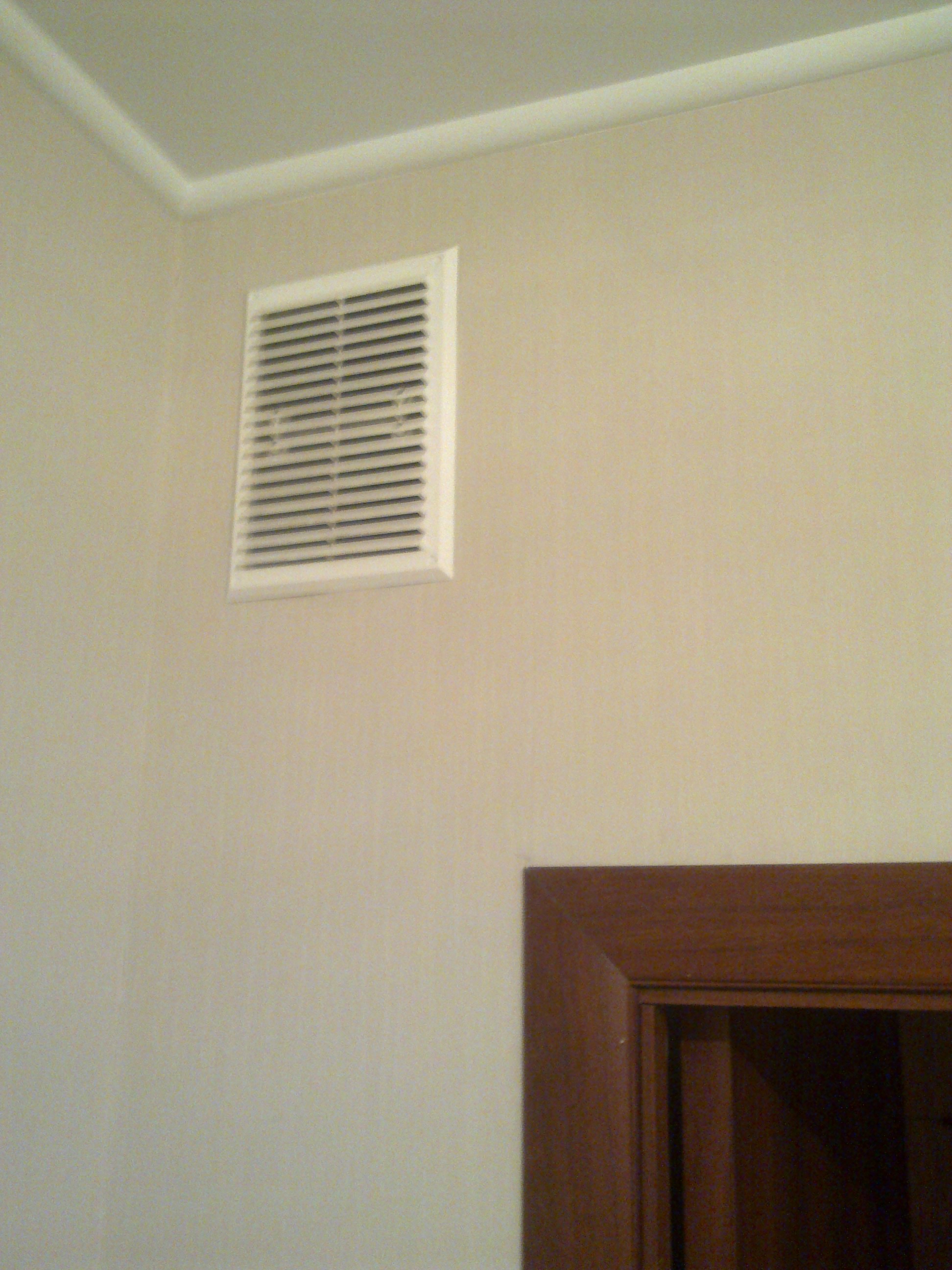

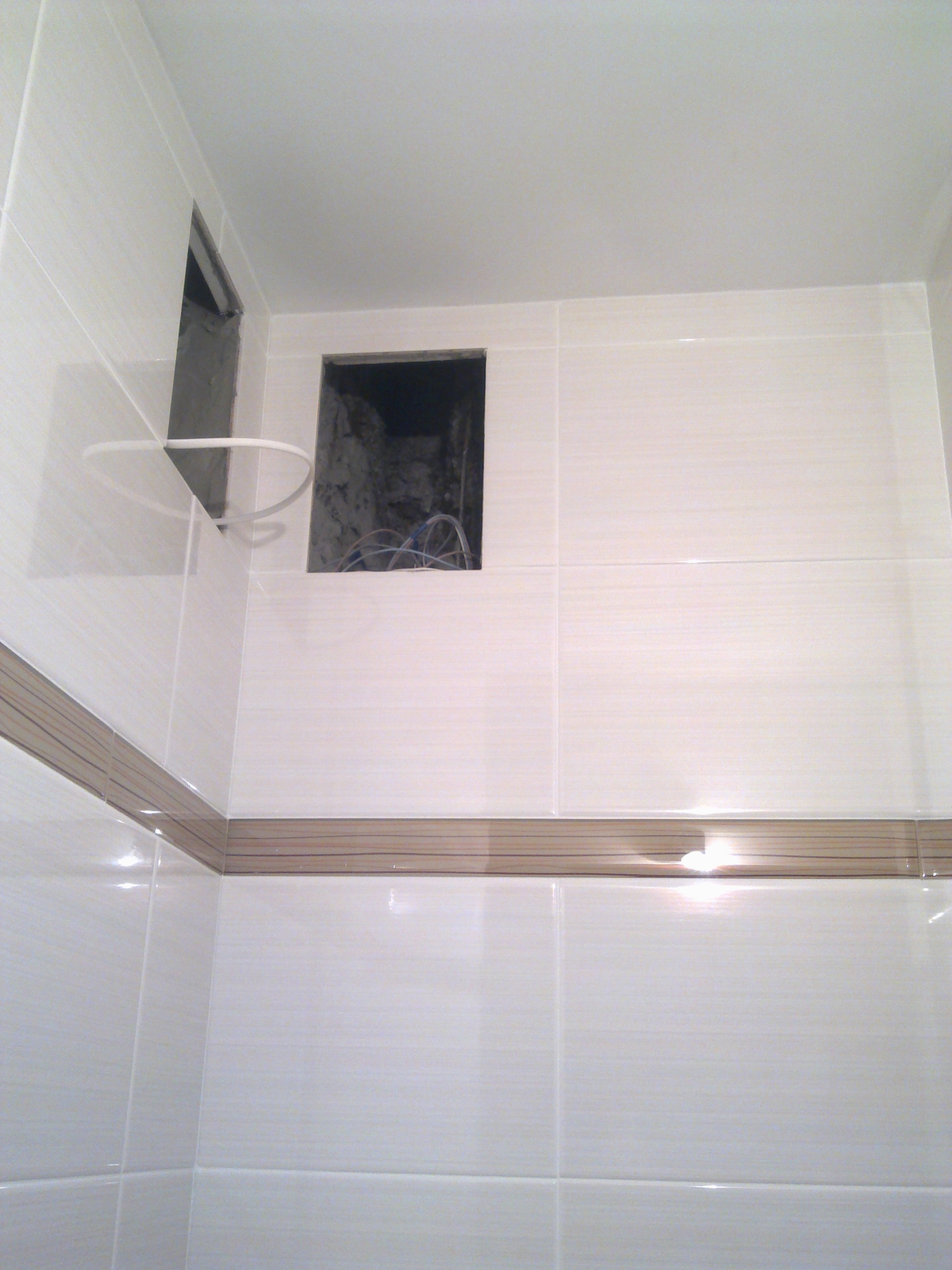

DimitriyD Опубліковано: 23 грудня 2012 Автор Поділитись Опубліковано: 23 грудня 2012 ...Как проверить работоспособность вентканалов знаете, если при всех условиях будет обратка - фоткайте, описывайте, бум пробовать помочь. Окна м.п. новые, откосы заделаны хорошо, на совесть После входной двери стоит вторая для шума-тепло изолляции. Она соответсвенно ещё более уплотняет проход воздуха. А что там по фоткам скажешь.. (ниже). С рамкой - кухня, без рамки туалет. Слева (в туалете) -ванна. Так понимаю, что при плотно закрытых окнах и дверях перетягивание из одного вент. канала в другой неизбежно??? Посилання на коментар Поділитися на інших сайтах More sharing options...
SON Опубліковано: 24 грудня 2012 Поділитись Опубліковано: 24 грудня 2012 Так понимаю, что при плотно закрытых окнах и дверях перетягивание из одного вент. канала в другой неизбежно??? Может -ДА, может -НЕТ, (погода, ветер, звезды :D), может просто не будет тяги. Шоб где-то что-то убыло - надо чтоб где-то прибыло. Природа не терпит пустоты. :D 1 Посилання на коментар Поділитися на інших сайтах More sharing options...

DimitriyD Опубліковано: 24 грудня 2012 Автор Поділитись Опубліковано: 24 грудня 2012 Интересно, что будет, если в туалете напрочь закрою вент. канал? По логике на кухне перестанет втягивать воздух из квартиры. Уверен, что этого не произойдет. Завтра проверю (не живу там пока..) Посилання на коментар Поділитися на інших сайтах More sharing options...
SON Опубліковано: 24 грудня 2012 Поділитись Опубліковано: 24 грудня 2012 А что там по фоткам скажешь.. Москитную сетку на вентрешетке выбросить, ежли таковая имеется. Посилання на коментар Поділитися на інших сайтах More sharing options...
DimitriyD Опубліковано: 24 грудня 2012 Автор Поділитись Опубліковано: 24 грудня 2012 Москитную сетку на вентрешетке выбросить, ежли таковая имеется. Сетка там есть. Но если правильно понимаю логику рекомендации, то в моем случае это усугбит. Сетка стоит на кухне - там, где как раз естественная тяга бешенная, тянет при любых раскладах. ПРоблемный канал там, где на фото вообще нет решетки - нет никаких препятствий для движения воздуха. Но именно оттуда при всех закрытых окнах воздух втягивается В квартиру. Может есть решетки с поворотными жалюзями, чтобы перекрывать (хоть частично) поток втягиваемого воздуха.. На днях попробую заткнуть его (тряпкой) и посмотрю, куда идет (или не идет) воздух в вент. канале туалете.. Посилання на коментар Поділитися на інших сайтах More sharing options...

DimitriyD Опубліковано: 25 грудня 2012 Автор Поділитись Опубліковано: 25 грудня 2012 Через 3-4 месяца эта сетка зарастет пылью и тяга прекратится. Сетка там, где сильная тяга. Если ее убрать, то перетягивание воздуха только усилится..? Может попробовать наоборот закрыть там пол решетки? Или? Посилання на коментар Поділитися на інших сайтах More sharing options...
SON Опубліковано: 25 грудня 2012 Поділитись Опубліковано: 25 грудня 2012 Может попробовать наоборот закрыть там пол решетки? Прикройте половину листом бумаги, как раз вместо сетки. :D Или? Или поставить в комнаты приточные клапаны. Посилання на коментар Поділитися на інших сайтах More sharing options...
DimitriyD Опубліковано: 25 грудня 2012 Автор Поділитись Опубліковано: 25 грудня 2012 Прикройте половину листом бумаги, как раз вместо сетки. :D Попробую завтра или послезавтра (не живу там пока). Только все-равно не понял, зачем вместо сетки. ПРосто прикрою там, посмотрю как ведет себя вент. канал, где воздух идет В квартиру при всем закрытом.. Посилання на коментар Поділитися на інших сайтах More sharing options...
SON Опубліковано: 25 грудня 2012 Поділитись Опубліковано: 25 грудня 2012 Только все-равно не понял, зачем вместо сетки. Временно можно и снаружи листик повесить, если на всю зиму "прижимать"- то внутри, не видно однако. Чрезмерное "прижимание" может привести к выхолаживанию вентканала и как следствие "здравствуй обратная тяга в в/к №2" :D У Вас часом не последний этаж? Посилання на коментар Поділитися на інших сайтах More sharing options...
DimitriyD Опубліковано: 25 грудня 2012 Автор Поділитись Опубліковано: 25 грудня 2012 Временно можно и снаружи листик повесить, если на всю зиму "прижимать"- то внутри, не видно однако. Чрезмерное "прижимание" может привести к выхолаживанию вентканала и как следствие "здравствуй обратная тяга в в/к №2" :D У Вас часом не последний этаж? Не.. 2-й этаж А не знаете бывают решетки с поворотными жалюзами? Открыл окна - открыл полностью решетку - для второго вент. канала хватит притока воздуха. Если закрыл все герметично - прикрыл жалюзи.., чтобы на затягивало воздух со второго вент. канала. Понимаю, что решением могло бы быть постоянное проветривание через окно. Но окна выходят на дорогу (авто) и за неделю рамы окон черные, соответственно все в квартиру.. Стараюсь надолго не открывать.. Посилання на коментар Поділитися на інших сайтах More sharing options...
