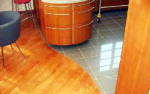

подскажите обрамление стыка двух покрытий
magary4
Есть профиль стыковочный который гнется в любую сторону. Странно, что его в Эпике нет....
типа как на картинке - дуга, был в эпицентре ниче не смогли предложить
В идеале- стыковать плитку с паркетом без всяких порожков. Делается ровная щель, которая заполняется пробкой.
Есть спец. стиковочная планка(уголок) точное название не помню-между плиткой и ламинатом...в Епицентре их нет...Делал у себя на кухне так,цвет уголка серебристый...если найду кусочек скину фотку!!
