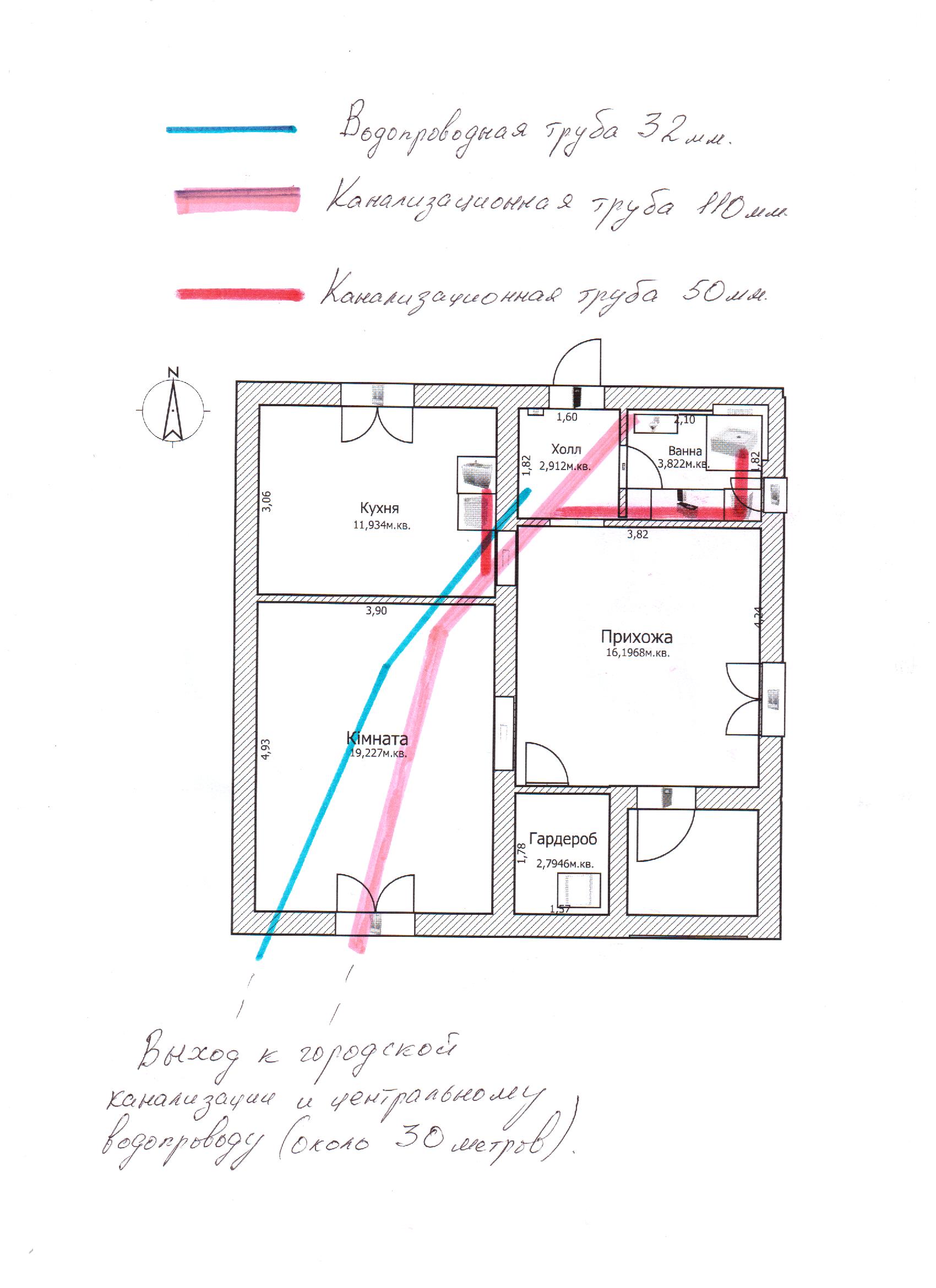

Покритикуйте схему разводки канализации и воды
Max77
Здравствуйте! Имеется готовая коробка размерами 9х9м., дошло дело до канализации и электрике.
Вот по ходу нарисовал приблизительную схему разводки канализации и воды по дому.
Прошу посоветовать, что можно упростить или улучшить в этой схеме? Неизменным должны остаться места пересекания труб с несущей стеной и на выходе с дома, так как там заложены гильзы.
На втором этаже санузел аналогичен тому, что на первом, поэтому стояк на второй этаж будет идти от унитаза. Правда слив от умывальника, стиралки и ванной на втором этаже пойдет в обратном порядке нежели на первом.
Подскажите пожалуйста, какие трубы лучше использовать. Ввся разводка будет происходить под полами, залитыми бетонной стяжкой, поэтому качество и надежность труб на первом месте.
Так же очень интересуют еще 2 вопроса:
- как лучше спрятать стояк 110мм. в стене, который будет ити на 2 этаж (можно ли врезать его в газоблок 375мм. и не будет ли при этом мостика холода, так как это будет наружная стена).
- как правильно закончить выход водопроводной трубы? На данном этапе хочу сделать только выход из дома, а уже повесне тянуть к центральному водопроводу. Хотелось бы чтобы водопроводная труба была цельной. В голову приходит только одна мысль - временно похоронить бухту с необходимым количеством трубы возле цоколя снаружи в траншею, а уже потом откопывать бухту и тянуть дальше.
Заранее всем благодарен:beer::roll:
- ......В голову приходит только одна мысль - временно похоронить бухту с необходимым количеством трубы возле цоколя снаружи в траншею, а уже потом откопывать бухту и тянуть дальше.
- Будет именно мостик холода. Лучше пустить по наружной части стены.
- Абсолютно правильная мысль.
Трубы - Остендорф(Magnaplast), Качмарек, Вавин, Вальсир/Валром, etc.
