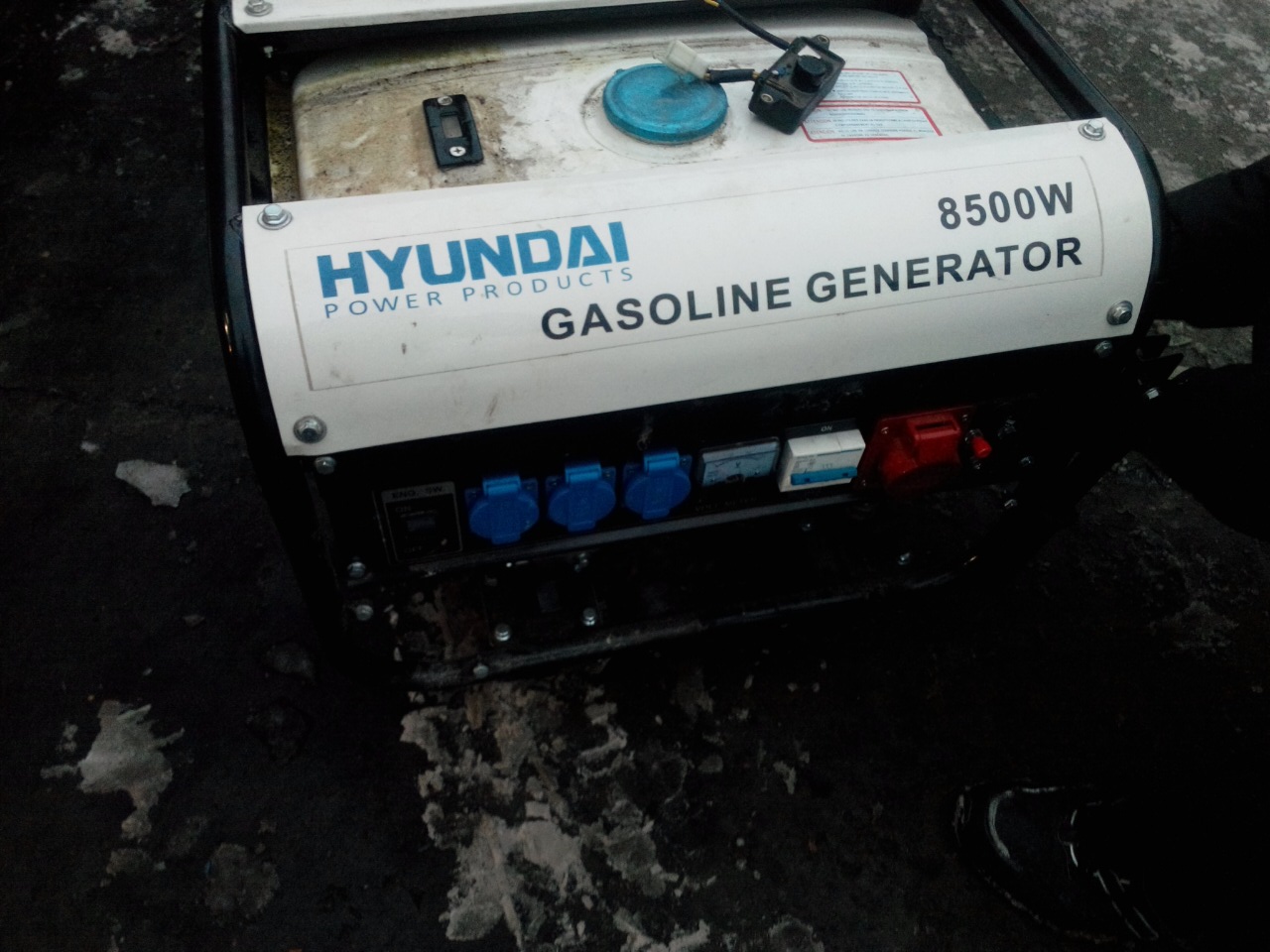

Dalet Опубліковано: 27 листопада 2014 Поділитись Опубліковано: 27 листопада 2014 Вот жирная штука: а компактный какой, ух, весч. 2 Посилання на коментар Поділитися на інших сайтах More sharing options...
DenisLitvinenko Опубліковано: 27 листопада 2014 Поділитись Опубліковано: 27 листопада 2014 Это не те случайно, что цыгане продают? Те на которых все резетки с разным напряжением? Посилання на коментар Поділитися на інших сайтах More sharing options...
elektron72 Опубліковано: 28 листопада 2014 Поділитись Опубліковано: 28 листопада 2014 Вот жирная шУтка: [ATTACH]399387[/ATTACH] а компактный какой, ух, весч. На них еще и автоматы 63 А стоят))) так шоб надежнее было... Посилання на коментар Поділитися на інших сайтах More sharing options...
bambino Опубліковано: 29 листопада 2014 Поділитись Опубліковано: 29 листопада 2014 ух, весч. На них еще и автоматы 63 А стоят))) так шоб надежнее было... Мужики, совесть имейте! Люди вас слушают открыв рот. Ломанутся, накупят и будете потом им пояснять смысл слова "ирония". Вы прям как политики. Те тоже понарассказывают, а потом удивляются: -Что, народ и в это поверил? Не может быть! Любому же ясно, что всерьез такое обещать нельзя, это просто шутка. Посилання на коментар Поділитися на інших сайтах More sharing options...
DenisLitvinenko Опубліковано: 30 листопада 2014 Поділитись Опубліковано: 30 листопада 2014 Интересно смотреть на покупателей подобного "чуда". Последний раз приезжал мужичок на вольво хс90 с подобным генератором, который сразу поломался. Так на вопрос "зачем купили" был гениальный ответ-"так всегото 300баксов". Посилання на коментар Поділитися на інших сайтах More sharing options...
dogkiller Опубліковано: 30 листопада 2014 Поділитись Опубліковано: 30 листопада 2014 подобным генератором, который сразу поломался. ". Так а в ремонт такое берут? Если да, то сколько работает после ремонта? И что выходит из строя (чаще)? Если после не масштабного ремонта и замеров реальной мощности это работает, может это и имеет право на жизнь? Посилання на коментар Поділитися на інших сайтах More sharing options...
Dalet Опубліковано: 30 листопада 2014 Поділитись Опубліковано: 30 листопада 2014 Так а в ремонт такое берут? Если да, то сколько работает после ремонта? И что выходит из строя (чаще)? Если после не масштабного ремонта и замеров реальной мощности это работает, может это и имеет право на жизнь? В ремонт брать такое себе дороже Проверенно Что значит масштабный ремон, замена двигателя и альтернатора, ну тогда да, имеет право. 3 Посилання на коментар Поділитися на інших сайтах More sharing options...

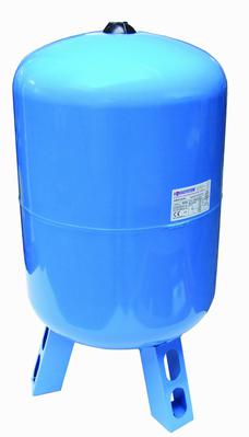

2234424 Опубліковано: 3 грудня 2014 Поділитись Опубліковано: 3 грудня 2014 Все считают. А какую альтернативу вы предлагаете? Проблему знают все (нет света - нет воды, отопления и т.п.) а решение какое? Давайте не будем говорить за других? У кого бюджет на генератор 8000 грн. - не факт что есть по 240 грн на 10 часов в день на бензин. Альтернативу? Вода - водяной аккумулятор на 100/200/300 литров, накачивается вода когда есть электричества, разбирается потом за счет давления в баке, без использования насоса. Отопление - обычно его резервируют источником бесперебойного питания с емким аккумулятором. ИБП с правильной синусоидой на 150 ватт (300 долларов) + аккумулятор на 100 а/ч (300 долларов) продержат систему отопления в течении 4-5 часов. Заряжается естественно потом из розетки. Плюсы: бесшумно, не надо возить бензин, не надо ничего переключать. Минусы: хорошие ИБП недешевые, аккумуляторы тоже недешевые И главная сейчас проблема - все раскуплено, а что не раскуплено неадекватно задрана цена, хотя и курс доллара 17 не обнадеживает. Генераторами котлы отопления поддерживать это очень расточительно, можно за месяц сжечь бензина больше чем стоит отличный аккумулятор. Посилання на коментар Поділитися на інших сайтах More sharing options...

2234424 Опубліковано: 3 грудня 2014 Поділитись Опубліковано: 3 грудня 2014 Застоится, завоняется, потом мыть все это - удовольствие еще то. А что будет через этих 4-5 часов? Для меня генератор более надежное решение и более дешевое. (речь идет о 10-12 часах без света, хотя пару лет назад был один раз - 3 суток). Для себя я более разумной альтернативы на сегодня не вижу. Если она есть - готов рассмотреть. Как застоится? Это ведь часть системы водоснабжения. Вы воду вообще откуда берете? Или у вас насос каждый раз как кран открываете качает с скважины/колодца? Вода в такой системе не застаивается, она ведь меняется каждый раз как вы пользуетесь водой. Приложил фотку. Больше чем на 4-5 часов подряд не отключают. Кстати кому надо - можно взять 200 а/ч аккумулятор, он продержит 8-12 часов в зависимости от нагрузки. И если что - никто не мешает поставить 2х аккумулятора Аварии на 3 суток - согласен, кроме генератора выхода нет. Кстати ИБП не заменяет генератор в чистом виде, просто от задач. Например насос скважины требует мощный ток, и его надо как раз таки от генератора запускать, но это не 10 часов в день, а как вода в гидроаккумуляторе кончилась - пошел генератор дернул, 10 минут поработал, насос включил, воды накачало, выключил генератор и порядок (10 минут это не 10 часов). К вышесказанному добавить нечего. На котел/циркуляционный насос - ИБП с емким аккумулятором. На воду - гидроаккумулятор. На насос скважины - генератор. На 3 суток (это авария причем жесткая) - генератор. Но в реальных условиях электричество отключают на 2-3 часа подряд максимум. 1 Посилання на коментар Поділитися на інших сайтах More sharing options...
