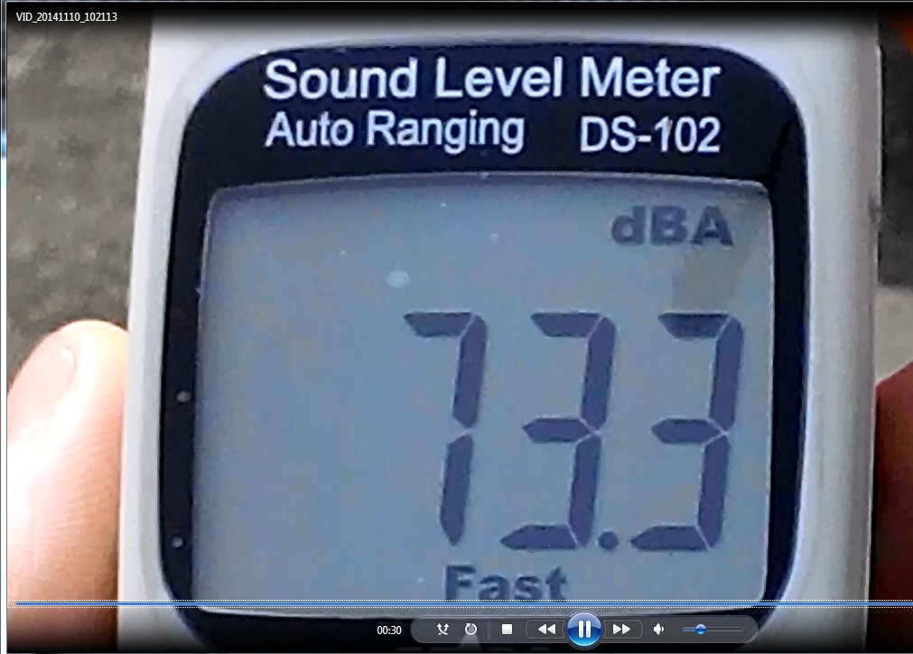

engeneer Опубліковано: 10 листопада 2014 Поділитись Опубліковано: 10 листопада 2014 И еще - уровень шума 75 диби.. не многовато? Сегодня как раз тестировал при продаже SDMO Technic 10000 E-AVR-C. Прибор показал 73-74 дБА, при паспортных 78. ...Бюджет этой станции с автоматикой ок. 90 тыс. грн... Посилання на коментар Поділитися на інших сайтах More sharing options...
