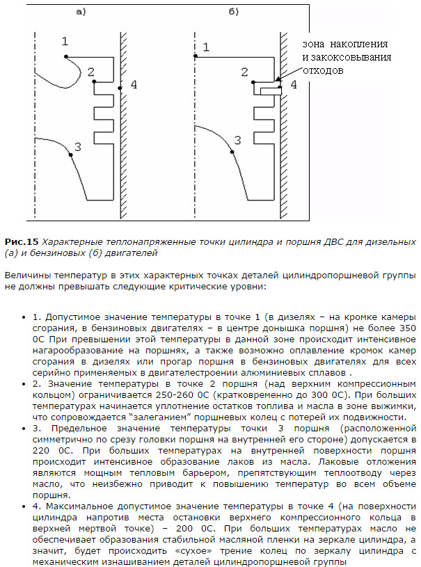

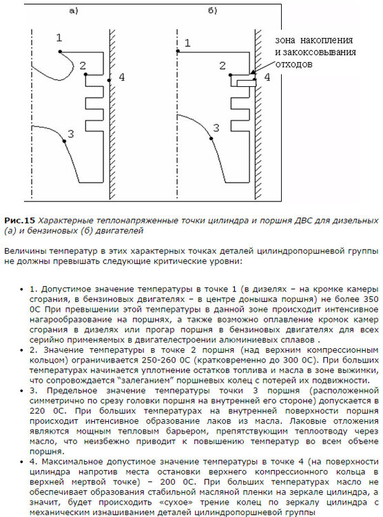

Artembond Опубліковано: 4 жовтня 2014 Поділитись Опубліковано: 4 жовтня 2014 Что касается дизельного генератора в 5.5 кВт, то подумайте вот о чем: - дизель очень не любит работу на холостом ходе. - дизельные двигатели в китайских генераторах позапрошлого поколения, там форкамерные дизеля, никаких свеч накала итд. Я сам на дизеле ездил, и в -30 заводился, но дизель была современный. + дизель вроде как гораздо легче переносит "ударные" нагрузки как то старт холодильника или насоса. Посилання на коментар Поділитися на інших сайтах More sharing options...
Dalet Опубліковано: 4 жовтня 2014 Поділитись Опубліковано: 4 жовтня 2014 - дизель очень не любит работу на холостом ходе. ну и чем это черевато в электростанции? - дизельные двигатели в китайских генераторах позапрошлого поколения, там форкамерные дизеля, никаких свеч накала итд. Я вот имел дело с китайцами на которых есть свеча накала. Они на рынке присутствуют, просто стоят дороже среднего китая. + дизель вроде как гораздо легче переносит "ударные" нагрузки как то старт холодильника или насоса. Да это так, а вс за счет тяговитости и металлоемкости мотора. 1 Посилання на коментар Поділитися на інших сайтах More sharing options...
Artembond Опубліковано: 4 жовтня 2014 Поділитись Опубліковано: 4 жовтня 2014 ну и чем это черевато в электростанции? У вас постоянно нагрузка в 6 киловатт? Чтобы не было проблем, гурзить надо минимум на 20...30%. Хотя на одной заправке в Киеве, которая "по жизни" от генератора живет, он почти постоянно на ХХ работает. Да это так, а вс за счет тяговитости и металлоемкости мотора. Компрессия там больше и момент сталобыть тоже. Посилання на коментар Поділитися на інших сайтах More sharing options...

Artembond Опубліковано: 7 жовтня 2014 Поділитись Опубліковано: 7 жовтня 2014 А что будет если грузить стандартного китайца мощностью 5кВт на менее 20%?Не полностью сгорать топливо и коксоваться. Посилання на коментар Поділитися на інших сайтах More sharing options...
bobrdobr Опубліковано: 7 жовтня 2014 Поділитись Опубліковано: 7 жовтня 2014 оппа! ориентировочный приход сдвинулся на 25.10!!! торопитесь! Посилання на коментар Поділитися на інших сайтах More sharing options...
startmaster Опубліковано: 7 жовтня 2014 Поділитись Опубліковано: 7 жовтня 2014 Не полностью сгорать топливо и коксоваться. а нагрузка поможет полностью сжечь топливо? Топливо поможет сжечь кислород, то бишь хорошая вентиляция, избегать перегрева и чистый, ухоженный воздушный фильтр. Посилання на коментар Поділитися на інших сайтах More sharing options...
Dalet Опубліковано: 8 жовтня 2014 Поділитись Опубліковано: 8 жовтня 2014 Не полностью сгорать топливо и коксоваться. За всю практику ремонтов реально закоксованный мотор мне попался один раз и тот бензиновый, думали что клина поймал, разобрали низ, все чисто и красиво, а когда вскрыли голову то там оказалась кипа нагара отслоившегося от головы, спресовавшаяся в которую и уперся поршень. Так, что могу утверждать, что для бытового использования вот эти утверждения о работе на ХХ это все не актуально. Посилання на коментар Поділитися на інших сайтах More sharing options...
Dalet Опубліковано: 8 жовтня 2014 Поділитись Опубліковано: 8 жовтня 2014 Есть возможность взять б/у Matrix PG 3010F (синхронный безщеточный) за 3к грн. Кто-то в курсе о таком? Вроде как "немецкий китай". Че-то я сомневаюсь что он бесщеточный. 3000грн это вполне нормальная цена за живой генератор. Ну а "немецкий китай" - да простой китай. У нас они давно появляются наездами. Ну и наткнулся на акцию в алло - (ссылка устарела) (хотя в инетет есть немного и дешевле, но без гарантии). Тоже синхронный, насчет щеток нигде не могу найти. Лучше уж того матрикса взять. Вот этот крафт, это выброшенные деньги, если он не спалит часть включенногов него оборудования а просто сам загнется на втором включении то Вам крупно повезет. " немецкий поляк" А китайци в стороке тихо стояли. Написано по синхронным, что кратковременно могут превышать пиковую нагрузку почти в три раза (хз так ли это). Ага щас, с космоса энергию возьмет? Вот думаю что киловатный насос должны запустить оба. Ну первый еще как-то запустит, а вот второй - в дым. 1 Посилання на коментар Поділитися на інших сайтах More sharing options...
Artembond Опубліковано: 8 жовтня 2014 Поділитись Опубліковано: 8 жовтня 2014 Так, что могу утверждать, что для бытового использования вот эти утверждения о работе на ХХ это все не актуально.ХЕЗ. Я в инструкции серьезных ген видел много раз что "длительная работа на хх" не допускается. Именно дизельных. Посилання на коментар Поділитися на інших сайтах More sharing options...
Dalet Опубліковано: 8 жовтня 2014 Поділитись Опубліковано: 8 жовтня 2014 ХЕЗ. Я в инструкции серьезных ген видел много раз что "длительная работа на хх" не допускается. Именно дизельных. Так, да, в серьезных, там и временные рамки другие, не 200-500час жизни а 10000-20000час. И зачастую постоянная работа. И для того есть нагрузочные стенды. При ТО или диагностике дается полная мощность, резко, и через трубу вылетают куски нагара. Так сказать почти самоочищение. А на бытовых, пока там образуется награр она по другой причине здохнет три раза. Хотя, если соляру с "трактора" то можно и раньше узнать что такое нагар. Посилання на коментар Поділитися на інших сайтах More sharing options...
