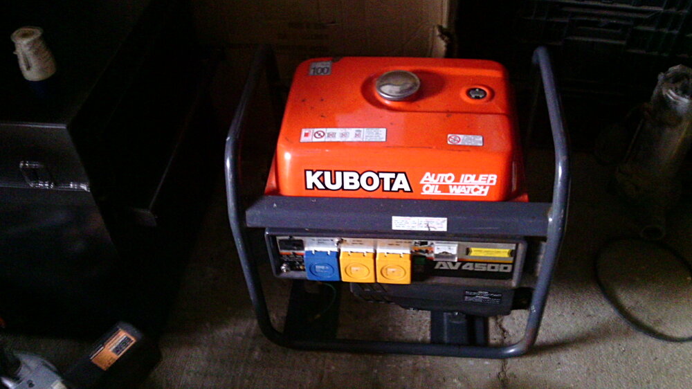

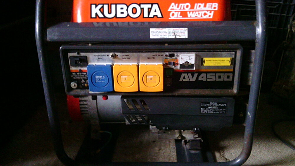

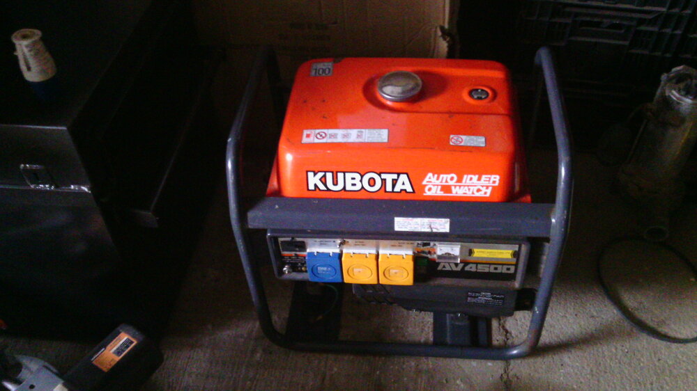

baroleks Опубліковано: 15 вересня 2014 Поділитись Опубліковано: 15 вересня 2014 Шановні спеціалісти і експерти. Хочу почути Вашу професійну думку про генератор Kubota AV4500. Є можливість взяти за недорого, б/у, але загальний час роботи не більше 10 год. В доброму стані, заводиться з першого "смичка". 3600вт, дві розетки на 120В., одна на 240В., і на 12В., автоматичний контроль рівня масла. Просять в районі 3000 грн. Посилання на коментар Поділитися на інших сайтах More sharing options...

Dalet Опубліковано: 16 вересня 2014 Поділитись Опубліковано: 16 вересня 2014 Шановні спеціалісти і експерти. Хочу почути Вашу професійну думку про генератор Kubota AV4500. Є можливість взяти за недорого, б/у, але загальний час роботи не більше 10 год. В доброму стані, заводиться з першого "смичка". 3600вт, дві розетки на 120В., одна на 240В., і на 12В., автоматичний контроль рівня масла. Просять в районі 3000 грн. Жир. Не понятно конечно что за мотор, но похоже на чистокровного японца. Да и Кубота это круто. А еще, он может быть на 60Гц! Тоесть если в технике разбираетесь то справитесь и с 120В и с частотой. 1 Посилання на коментар Поділитися на інших сайтах More sharing options...

baroleks Опубліковано: 17 вересня 2014 Поділитись Опубліковано: 17 вересня 2014 Жир. Не понятно конечно что за мотор, но похоже на чистокровного японца. Да и Кубота это круто. А еще, он может быть на 60Гц! Тоесть если в технике разбираетесь то справитесь и с 120В и с частотой. Розцінивши Ваше "жир", як те, що генератор хороший - купив його. Дійсно, генератор - чистий японець, зроблений для Британії, частота 50 гц., працює тихо (перед цим мав хонду, цей значно тихіший). Одна незручність -дві розетки на 120в і лише одна на 240в (хоча не зовсім зрозумілий вольтаж - в UK використовується 110в. в промисловості і 230в в побуті). Макс. потужність - 3600вт.,робоча потужність - 3100 вт, робочий струм -12,9А. Питання, чи хватить таких параметрів для будинку з середніми параметрами (насосна станція (не глибинний насос), котел, телевізор, комп., пара лампочок)? І ще, яку оптимальну нагрузку можна на нього давати (ясно, що не більше 3100вт, але чи це буде оптимальна)? Посилання на коментар Поділитися на інших сайтах More sharing options...
engeneer Опубліковано: 18 вересня 2014 Поділитись Опубліковано: 18 вересня 2014 Питання, чи хватить таких параметрів для будинку з середніми параметрами (насосна станція (не глибинний насос), котел, телевізор, комп., пара лампочок)? І ще, яку оптимальну нагрузку можна на нього давати (ясно, що не більше 3100вт, але чи це буде оптимальна)? Главное - насос, все остальное перечисленное прилагается по умолчанию. Такая станция потянет насос до 1,2 кВт, с 1,5 кВт уже будут вопросы. Оптимальная нагрузка - от 30% до 100% номинальной. То есть, 1-3 кВт - это норма. Хороший тестер - слух, если двигатель работает ровно, без перебоев и подвываний - все ок. 1 Посилання на коментар Поділитися на інших сайтах More sharing options...
