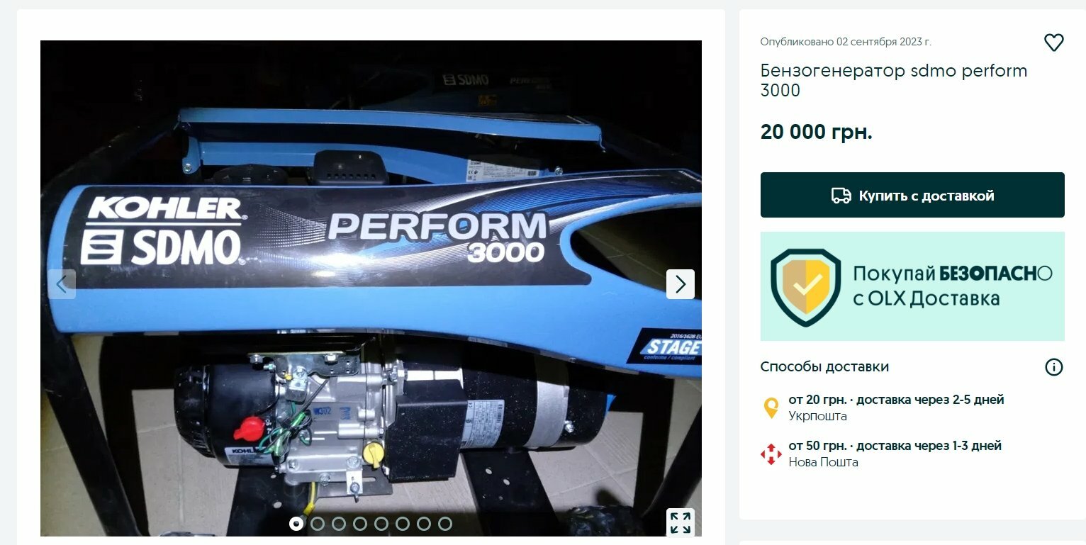

Цена Perform 3000 C5 - 856 евро. На фото - или ворованный (часто сталкиваюсь, увы) или б/у или просто завлекалочка от недобросовестных менеджеров.
у хонды такой же ресурс и моторы ЛУЧШЕ .

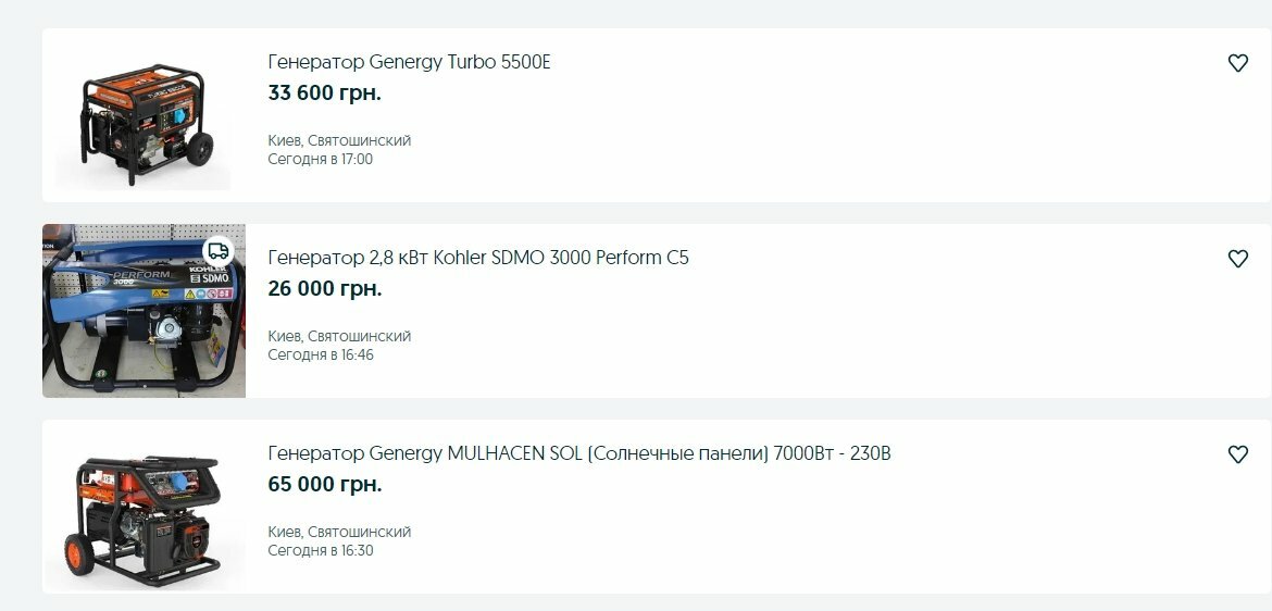

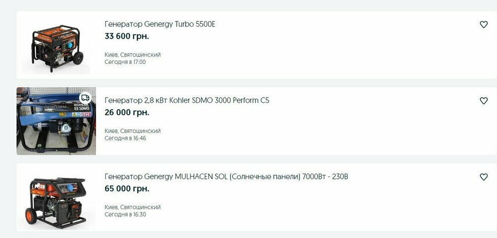

а вот цены на сегодняшний день. почитайте.....прям воровованое........
Спойлер
www.olx.ua/d/obyavlenie/generator-2-8-kvt-kohler-sdmo-3000-perform-c5-IDQNa4w.html

Hotline на SDMO PERFORM 3000 С5 справді видає 35-36 тис. грн. Але оголошень на кшталт luxline.com.ua/melkobytovaya-tekhnyka/ehlektrogenerator-sdmo-perform-3000/?gclid=CjwKCAjw6p-oBhAYEiwAgg2PghHXzNnovqASc-7moMwyXBp5G4AY85B-JiFJRanYU6QXXerrmnPXKBoCVhgQAvD_BwE&utm_source=google&utm_medium=cpc&utm_campaign=PR_Shopping&utm_term=&utm_content=672199740169 теж чимало. Не можуть же вони всі бути крадені. Може контрафакт який. І будь тут мудрий 😢
вы чо мужики .......в адеквате ? завезли просто разными путями и в разное время! да прям продаван три украл и поставил себе в магазин !🤥
Иногда попадаются "гуманитарные" SDMO по демпинговым ценам. Но эти продавцы сильно рискуют. Представительство в Украине одно - НТТ Энергия. Работаю с ними уже двадцать лет.
знаете сколько стоят сигареты в на опте " типа дутти фри " ,а знаете сколько в они же  киоске  табачном ? разница в три раза и более .
