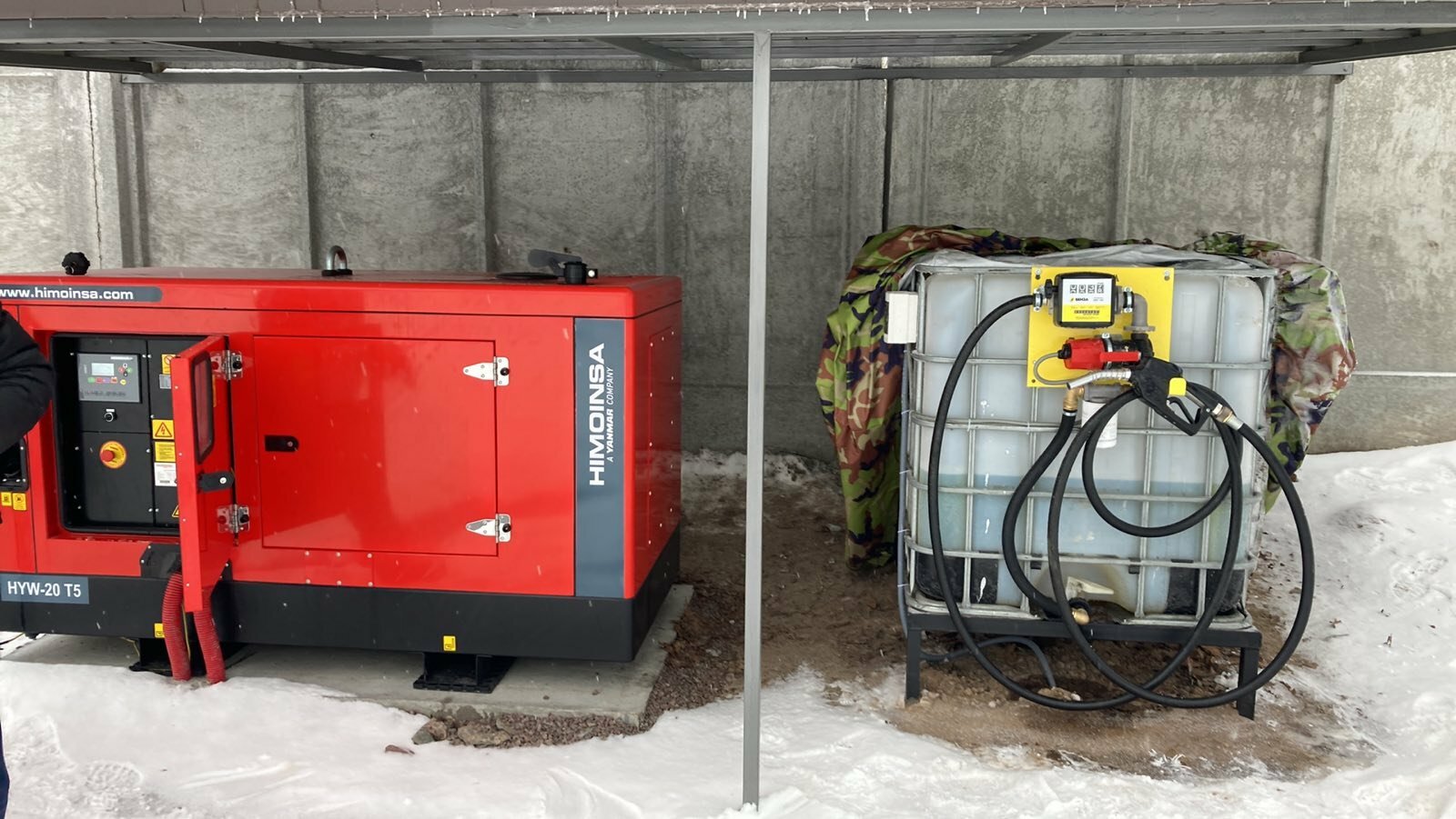

Made in USSR Опубліковано: 27 серпня 2023 Поділитись Опубліковано: 27 серпня 2023 (змінено) стал вопрос об автономном энергоснабжении одного из домов родственника и ....... начал просматривать генераторы на газу Метан из трубы ( те которые изначально на него рассчитаны как топливо ) и был удивлен дурными ценами на них . Бессмысленная покупка с точки зрения экономики ,но удобная с точки зрения автоматизации и автономности ( при наличии газа в магистрали ) . теперь будем с ним совместно принимать решение : идти по классическому пути ( дизель генератор с автоматическим вводом резерва) или все же что то типа газового генератора Generac .🤔 Змінено 27 серпня 2023 користувачем Made in USSR Посилання на коментар Поділитися на інших сайтах More sharing options...
engeneer Опубліковано: 27 серпня 2023 Поділитись Опубліковано: 27 серпня 2023 6 часов назад, Made in USSR сказал: стал вопрос об автономном энергоснабжении одного из домов родственника и ....... начал просматривать генераторы на газу Метан из трубы ( те которые изначально на него рассчитаны как топливо ) и был удивлен дурными ценами на них . Бессмысленная покупка с точки зрения экономики ,но удобная с точки зрения автоматизации и автономности ( при наличии газа в магистрали ) . теперь будем с ним совместно принимать решение : идти по классическому пути ( дизель генератор с автоматическим вводом резерва) или все же что то типа газового генератора Generac .🤔 Generac и другие газовые продаю больше десяти лет. Цена оправдана с той точки зрения, что это полноценный агрегат - в кожухе, с автоматикой, добротный и надёжный. Кроме них, раньше завозили газовые SDMO Resa и Genmac Gaz, они еще дороже и по некоторым параметрам лучше, но сейчас их на рынке нет. Частота 50/60 Гц там выставляется на контроллере, с этим проблем нет. Но лучше брать официальные станции - там есть такая опция, как регистрация на сайте Generac. Взломанные станции могут глючить. С точки зрения удобства и стоимости киловатт-часа газовые, конечно, выигрывают. Паспортный расход порядка 0,35 куб.м. газа на кВт-ч Но в плане автономности, если нет газгольдера, дизель явно надёжнее. Зарыть в землю бак на пару кубов, поставить мини-заправку - и гарантировать себе зиму с электричеством. 3 Посилання на коментар Поділитися на інших сайтах More sharing options...
