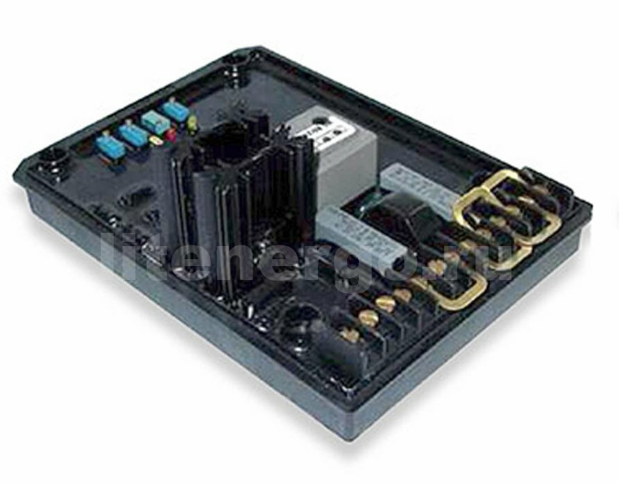

Made in USSR Опубліковано: 18 лютого 2023 Поділитись Опубліковано: 18 лютого 2023 законы физики одинаковы. вот к примеру альтернатор LINZ Electric PRO18M D/4 (35кВА / 28кВт) . РЕГУЛЯТОР НАПРЯЖЕНИЯ AVR HVR30 (HVR-30). вот так выглядит . ЧТО интересно но и для 600 квт альтернатора именно это устройство тоже подходит. 2 Посилання на коментар Поділитися на інших сайтах More sharing options...

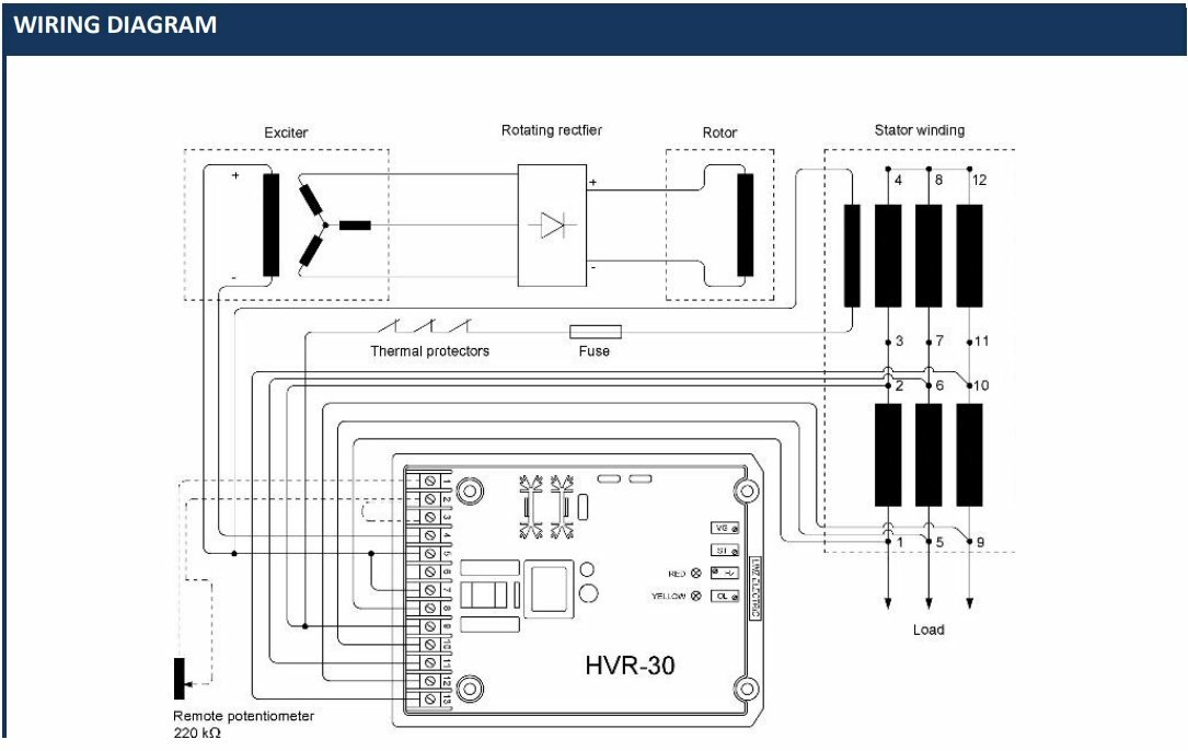

Made in USSR Опубліковано: 18 лютого 2023 Поділитись Опубліковано: 18 лютого 2023 6 часов назад, blacktigra сказал: Я розумію що там AVR. Принцип дії такий самий як і в побутових, чи інакший? Добавлю важную часть ,что все мощные альтернаторы ( а 20-40 квт это так... детские по большому счету , но и они тоже ) естественно НЕ имеют по (понятным причинам ) щеточного узла . То есть это бесщёточный синхронный генератор . он посложнее немного чем бытовой( за счет резольвера ) . это трехфазный генератор конечно. очень мощных однофазных не бывает ( насколько я знаю ). . вот (если интересно ) схема альтернатора PRO28S -D-4 .по схеме вы видите принцип возбуждения. 1 Посилання на коментар Поділитися на інших сайтах More sharing options...
