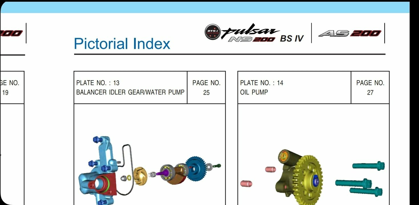

blacktigra Опубліковано: 5 лютого 2023 Поділитись Опубліковано: 5 лютого 2023 1 час назад, ромарио1983 сказал: В мене в мотоциклі паперовий фільт, а маслонасоса нема А який у вас мотоцикл? Посилання на коментар Поділитися на інших сайтах More sharing options...
ромарио1983 Опубліковано: 5 лютого 2023 Поділитись Опубліковано: 5 лютого 2023 8 минут назад, blacktigra сказал: А який у вас мотоцикл? Баджаж Пульсар 200 Посилання на коментар Поділитися на інших сайтах More sharing options...
blacktigra Опубліковано: 5 лютого 2023 Поділитись Опубліковано: 5 лютого 2023 15 минут назад, ромарио1983 сказал: Баджаж Пульсар 200 Взагалі то маслонасос там є. Можна не дякувати. 1 Посилання на коментар Поділитися на інших сайтах More sharing options...
ромарио1983 Опубліковано: 5 лютого 2023 Поділитись Опубліковано: 5 лютого 2023 (змінено) А в Ямахи ЮБР 125 теж є? Таки теж є - тож от і відповідь, якщо на гені та сіточка стоїть, там теж він є. А от чому не ставлять паперовий - то треба у виробника питати Змінено 5 лютого 2023 користувачем ромарио1983 Посилання на коментар Поділитися на інших сайтах More sharing options...
blacktigra Опубліковано: 5 лютого 2023 Поділитись Опубліковано: 5 лютого 2023 (змінено) 8 часов назад, ромарио1983 сказал: А в Ямахи ЮБР 125 теж є? Таки теж є - тож от і відповідь, якщо на гені та сіточка стоїть, там теж він є. Ви дивитесь на мотоциклетні двигуни. Пошукайте фільтр та помпу в генераторних Хонді, Rato чи Loncin (клони хонди). В бюджетному сегменті. Змінено 6 лютого 2023 користувачем blacktigra Посилання на коментар Поділитися на інших сайтах More sharing options...
ромарио1983 Опубліковано: 5 лютого 2023 Поділитись Опубліковано: 5 лютого 2023 14 минут назад, blacktigra сказал: Пошукайт Ви дивитесь на мотоциклетні двигуни. Пошукайте фільтр та помпу в генераторних Хонді, Rato чи Loncin (клони хонди). В бюджетному сегменті. Для цього треба розуміти, про який саме генератор тут говорилось, в якому саме стоїть та сіточка Посилання на коментар Поділитися на інших сайтах More sharing options...
blacktigra Опубліковано: 5 лютого 2023 Поділитись Опубліковано: 5 лютого 2023 28 минут назад, ромарио1983 сказал: Для цього треба розуміти, про який саме генератор тут говорилось, в якому саме стоїть та сіточка Власне з цього питання я й почав. 😉 Посилання на коментар Поділитися на інших сайтах More sharing options...
