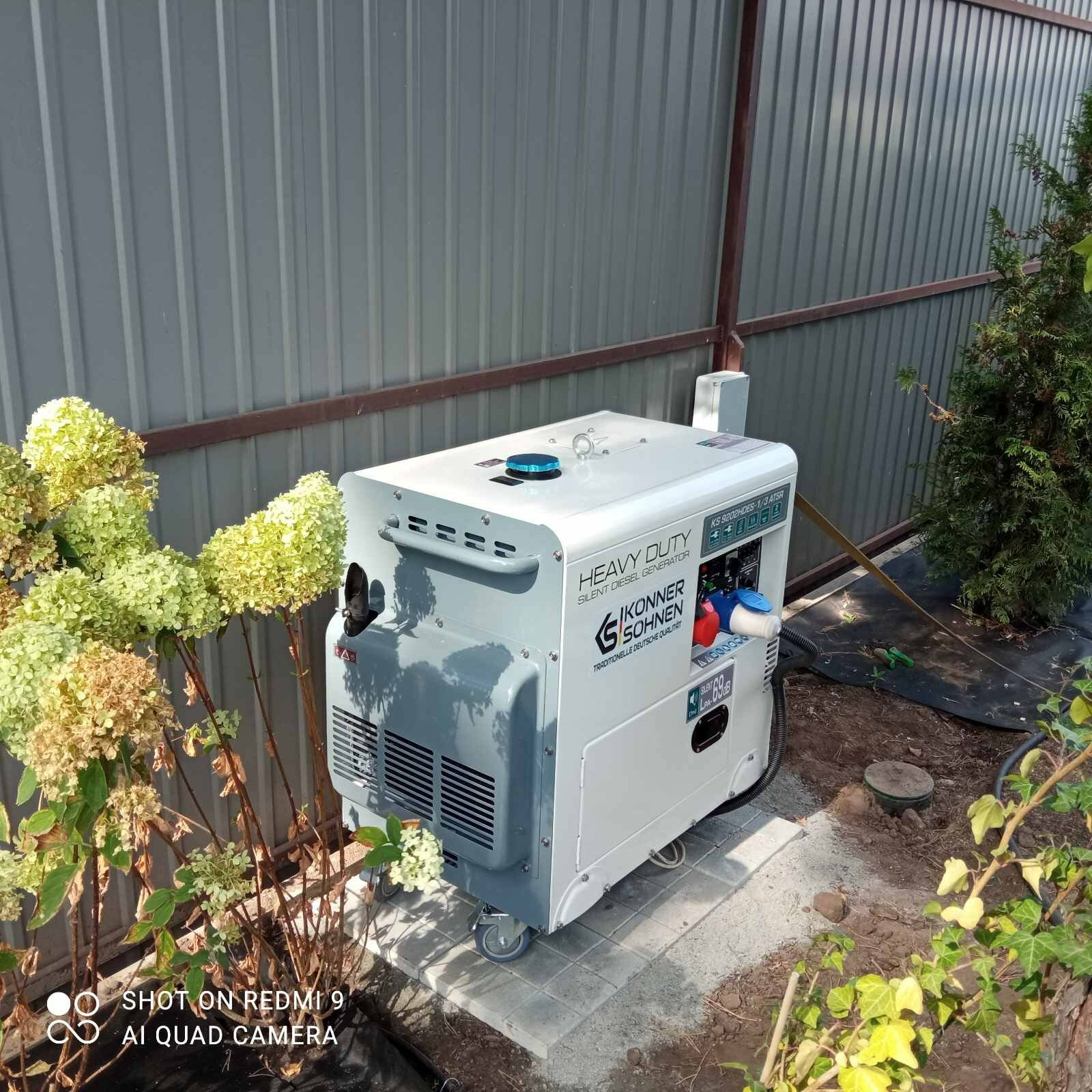

Dalet Опубліковано: 2 січня 2023 Поділитись Опубліковано: 2 січня 2023 ось ще відгук від реального власнику 0-02-05-c2ab2a789007f50711471d8d11d0a9806b6b388143071ca296c148cbb0092f1a_bca376eb11d4044e.mp4 2 1 Посилання на коментар Поділитися на інших сайтах More sharing options...
Фрай Опубліковано: 2 січня 2023 Поділитись Опубліковано: 2 січня 2023 Звук схожий на дизель Посилання на коментар Поділитися на інших сайтах More sharing options...
Gitan Опубліковано: 2 січня 2023 Поділитись Опубліковано: 2 січня 2023 Походу он неисправен. У меня бензиновый 2,8 кВт, выхлоп не виден. Заходил в аптеку, у них стоит турецкий дизель 5 кВт на улице. Выхлоп вообще не виден. Посилання на коментар Поділитися на інших сайтах More sharing options...

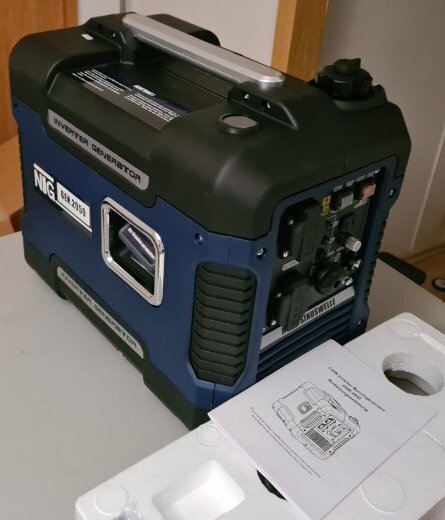

iHome. Опубліковано: 2 січня 2023 Поділитись Опубліковано: 2 січня 2023 01.01.2023 в 20:01, Тушелюб сказав: П.С. Генератор вибирати хоч і не терміново, але за нагоди теж прикупив би. Враховуючи наміри покращити свій побут на риболовлі вирішив брати такий, щоб міг сам переносити і навіть взявся складати список претендентів: SCHWARTZMANN SCH-G2500inv, Kipor IG2000, Kraft&Dele KD685 3квт, Fogo F3001iS, jj Power E30i, Könner & Söhnen, KSB 22i S, HONDA EU22IТ. Розумію, що і в Польші теж наявний асортимент збіднів, але зробивши вибір можна й зачекати кращих часів. Отож порадьте щось на 2-3 квт, щоб до 30 кг ваги і мало зручну ручку для перенесення. Собі вибрав Grupel GR2500 i вожуся з ним туди-сюди Посилання на коментар Поділитися на інших сайтах More sharing options...

Dalet Опубліковано: 3 січня 2023 Поділитись Опубліковано: 3 січня 2023 В 02.01.2023 в 09:59, Dalet сказал: ось ще відгук від реального власнику і продовження.... 0-02-05-62fbcd7095e97232ca37a95a91a31be8806b063d9ac2430090263ff165158d03_95b2f3395e0a32b6.mp4 Посилання на коментар Поділитися на інших сайтах More sharing options...
DimaF Опубліковано: 3 січня 2023 Поділитись Опубліковано: 3 січня 2023 1 час назад, Dalet сказал: і продовження.... И что по видео можно понять, кроме кривой установки?? Посилання на коментар Поділитися на інших сайтах More sharing options...

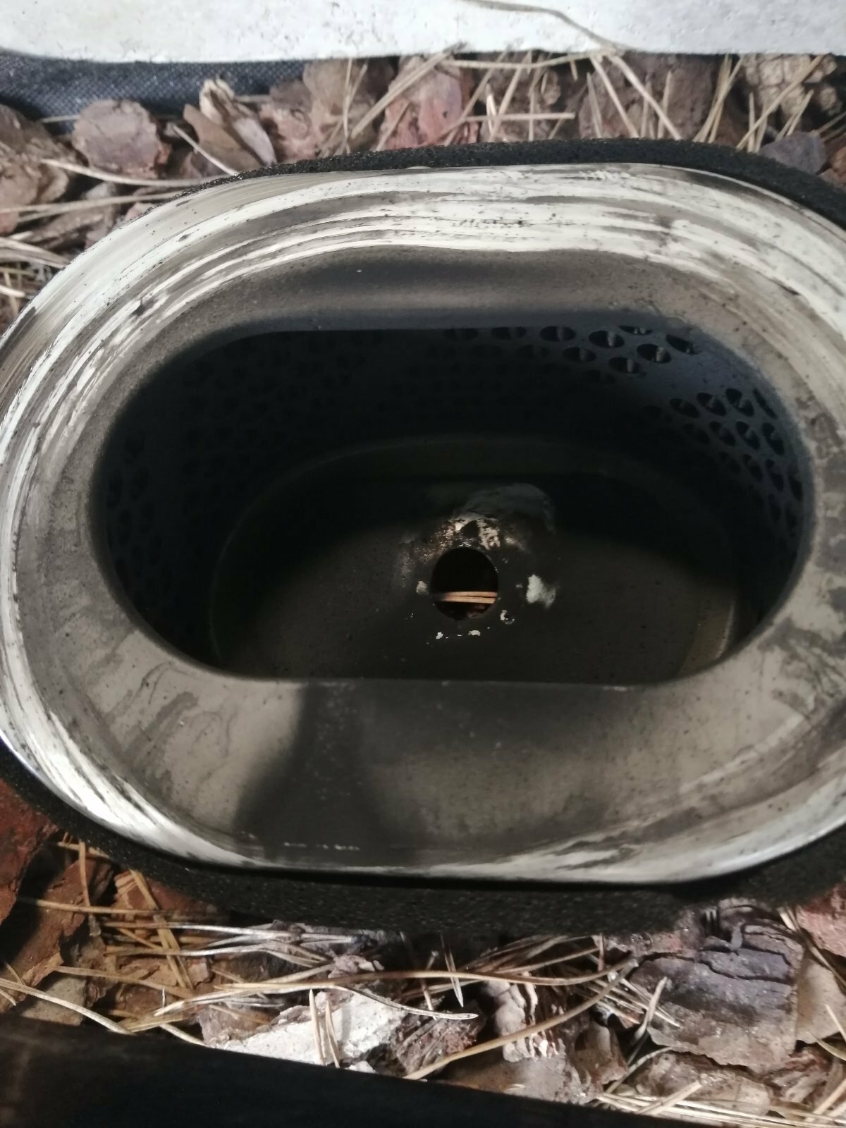

Фрай Опубліковано: 3 січня 2023 Поділитись Опубліковано: 3 січня 2023 (змінено) очевидно забитый пылью и копотью воздушный фильтр Змінено 3 січня 2023 користувачем Фрай Посилання на коментар Поділитися на інших сайтах More sharing options...
Dalet Опубліковано: 3 січня 2023 Поділитись Опубліковано: 3 січня 2023 50 минут назад, DimaF сказал: И что по видео можно понять, кроме кривой установки?? кому треба той зрозумів що там. Як дизель споживав те що викидав і так по колу. А клієнт криком кричав - поганий генераторатор. А все починалося так: .... потім комусь прийшло в голову закрити його по колу в буду без вихлопу і вентиляції 3 Посилання на коментар Поділитися на інших сайтах More sharing options...
DimaF Опубліковано: 3 січня 2023 Поділитись Опубліковано: 3 січня 2023 2 минуты назад, Dalet сказал: потім комусь прийшло в голову закрити його по колу в буду без вихлопу і вентиляції Ну это конечно откровенное слабоумие. Таким людям к технике подходить запрещено. Посилання на коментар Поділитися на інших сайтах More sharing options...
volomoto Опубліковано: 3 січня 2023 Поділитись Опубліковано: 3 січня 2023 1 година тому, Dalet сказав: потім комусь прийшло в голову закрити його по колу в буду без вихлопу і вентиляції Тобре що ніхно не знепритомнів, відкривши дверки тої будки і вдихнувши концентрованого чадного газу. Посилання на коментар Поділитися на інших сайтах More sharing options...
blacktigra Опубліковано: 3 січня 2023 Поділитись Опубліковано: 3 січня 2023 4 часа назад, Dalet сказал: і продовження.... Не бачу причин власнику засмучуватися. Нехай звернеться до справжніх спеціалістів, щоб заправили йому таку ж саму кількість білого диму, що вийшов, продуктивність має повернутися до початкового рівня. Буда з профнастилу тут ні до чого. Тільки треба шукати оригінальний дим, до чотиритактних двигунів, бо зараз багато підробок. 2 1 6 Посилання на коментар Поділитися на інших сайтах More sharing options...

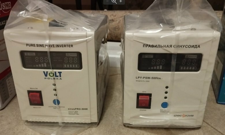

engeneer Опубліковано: 3 січня 2023 Поділитись Опубліковано: 3 січня 2023 В 01.01.2023 в 20:01, Тушелюб сказал: Отож, потрібне резервування 100 вт на 4-8 год роботи. Проштудіював цю гілку форуму і зрозумів, що з ДБЖ і акумуляторами в Україні зараз швах. Але син наразі у Польщі, скоро має приїхати додому і зможе потрібне привезти. Отож порадьте - що з ДБЖ і акумуляторів у Польщі пошукати. В Польше сейчас тоже проблема что-то приличное найти и цены подскочили почти вдвое по сравнению с октябрьскими. Неплохой ИБП Volt Polska SinusPRO 500E - брат-близнец нашего Logic Power PRY-PSW-500VA. Аккумулятор Вам нужен 60-75 А*часов. Если возьмете 100 Ач - не прогадаете. В Украине сейчас есть АКБ премиум класса Hoppecke AGM 12100 - они по $405. В Польше можно купить раза в полтора дешевле. Инверторные генераторы завозит мой знакомый из Германии: Scheepash IGT2500i Zipper STE2000i Zipper STE3000i - цены в диапазоне 30000-40000 грн. Возможно, в Польше удастся найти дешевле. 1 1 Посилання на коментар Поділитися на інших сайтах More sharing options...
