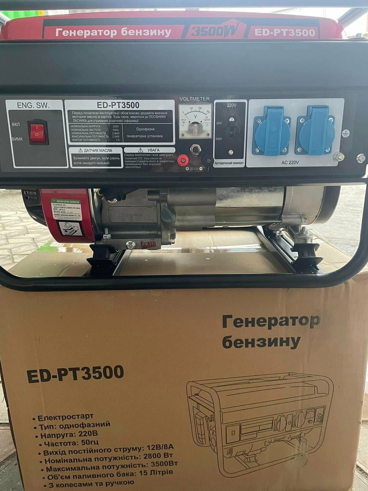

Саймоныч Опубліковано: 27 грудня 2022 Поділитись Опубліковано: 27 грудня 2022 (змінено) Народ, посоветуйте какой мощности генератор нужно выбрать. Мне от него нужно запитать (по очереди) 1. Скважинный погружной шнековый насос номинальной мощностью 0,5кВт. При этом его пусковой ток доходит до 4кВт, то есть превышает номинальный ток в 8 раз. Система безнапорная, насос набирает воду в емкость (НЕ гидробак) Работа около 20 минут в день. 2. Нагревательный тэн мощностью 2,5кВт, установленный в пластиковом баке. Работа около 2 часов в день. Логика подсказывает, что нужно брать генератор номинальной мощностью около 5 кВт, чтобы пусковой ток насоса влажывался в номинал генератора и был удержан генератором для запуска насоса. НО недавно я узнал про такие устройства, как "устройства плавного пуска (УПП)", которые снижают пусковой ток насоса на 40-50%. То есть предположительно УПП может снизить пусковой ток моего насоса до 2,4кВт, а значит и генератор можно уже брать мощностью около 3кВт, что в свою очередь позволит экономить на бензине при работе тэна. Змінено 27 грудня 2022 користувачем Саймоныч Посилання на коментар Поділитися на інших сайтах More sharing options...
DimaF Опубліковано: 27 грудня 2022 Поділитись Опубліковано: 27 грудня 2022 1 час назад, Саймоныч сказал: пусковой ток моего насоса до 2,4кВт, а значит и генератор можно уже брать мощностью около 3кВт, что в свою очередь позволит экономить на бензине при работе тэна. З киловатта скорее всего не потянет тэн на 2.4 кВт. 1 Посилання на коментар Поділитися на інших сайтах More sharing options...
Dendnepr Опубліковано: 27 грудня 2022 Поділитись Опубліковано: 27 грудня 2022 Я бы уже брал не 2,5 (2,8), а что-то помощнее. Чтоб можно было поскдомойку или стиралку включать, пока генератор работает на насосы отопления и холодильник 1 Посилання на коментар Поділитися на інших сайтах More sharing options...
DimaF Опубліковано: 27 грудня 2022 Поділитись Опубліковано: 27 грудня 2022 26 минут назад, Dendnepr сказал: Я бы уже брал не 2,5 (2,8), а что-то помощнее. Чтоб можно было поскдомойку или стиралку включать, пока генератор работает на насосы отопления и холодильник Тут как бы надо четко понимать грань между расходом гены и потребностями по быту. А то народ накупил генераторов 7-8 квт, и акуел немножко. И теперь включают в режиме "быстровыключайблять)) Как по мне все приборы с тенами, нужно исключать при работе от гены, разве что самые коротки программы. Опять же вопрос старта всех этих приблуд... 3 1 1 Посилання на коментар Поділитися на інших сайтах More sharing options...
mastervovik Опубліковано: 27 грудня 2022 Поділитись Опубліковано: 27 грудня 2022 1 час назад, Dendnepr сказал: Я бы уже брал не 2,5 (2,8), а что-то помощнее. Чтоб можно было поскдомойку или стиралку включать, пока генератор работает на насосы отопления и холодильник 1 час назад, DimaF сказал: Тут как бы надо четко понимать грань между расходом гены и потребностями по быту. А то народ накупил генераторов 7-8 квт, и акуел немножко. И теперь включают в режиме "быстровыключайблять)) Как по мне все приборы с тенами, нужно исключать при работе от гены, разве что самые коротки программы. Опять же вопрос старта всех этих приблуд... Согласен, мне 2.5/2.8 хватает на все что нужно при отключениях. Более того, средняя нагрузка на гену до киловата. По отдельности могу включить любой энергоемкий предмет, уже проверенно. Если сильно надо, то и стиралку, и посудомойке, и кондёр, и микроволновку и индукционку, и насосную и бойлер и т.д. Естественно планируешь, чтобы работало что-то одно одновременно. А если отключения по графику, как сейчас, я не то что энергоемкий, я гену редко включаю, дискомфорта не чувствую. За месяц у меня гена намолотил всего 14 часов) Зачем тушить 5 кВт вообще не понимаю. И коль про мой опыт, бак с которого все смеялись /удевлялись на 2,8 л, мне показался идеальным!) 3 часа работы вечером мне хватает, потом перерыв, или отбой) 3 1 Посилання на коментар Поділитися на інших сайтах More sharing options...
DimaF Опубліковано: 27 грудня 2022 Поділитись Опубліковано: 27 грудня 2022 3 минуты назад, mastervovik сказал: И коль про мой опыт, бак с которого все смеялись /удевлялись на 2,8 л, мне показался идеальным!) Вот насчет бака поспорю) У меня 15 литров, залил и забыл)) 3 Посилання на коментар Поділитися на інших сайтах More sharing options...
mastervovik Опубліковано: 27 грудня 2022 Поділитись Опубліковано: 27 грудня 2022 (змінено) 7 минут назад, DimaF сказал: Вот насчет бака поспорю) У меня 15 литров, залил и забыл)) Таки я про то , забыл, а он 15 литров сожрал! А мой в 5 раз меньше) Не, у богатых конечно свои причуды, мой опыт для простых смертных) Змінено 27 грудня 2022 користувачем mastervovik 1 Посилання на коментар Поділитися на інших сайтах More sharing options...
sly Опубліковано: 27 грудня 2022 Поділитись Опубліковано: 27 грудня 2022 (змінено) 27 минут назад, mastervovik сказал: Согласен, мне 2.5/2.8 хватает на все что нужно при отключениях. у меня соседи ржали, когда говорил, что у меня 2,7 кВт гена.. Ибо у всех вокруг от 6 кВт и намного выше. От мощных дизелей так вообще земля дрожит. Одному соседу жена запретила запускать, так как на диване сидеть невозможно ))) Они ими, блин, электроплиты планировали запитывать. Теперь спрашивают - какой расход, а как тянет, а какой лучше купить... Змінено 27 грудня 2022 користувачем sly 1 2 Посилання на коментар Поділитися на інших сайтах More sharing options...
DimaF Опубліковано: 27 грудня 2022 Поділитись Опубліковано: 27 грудня 2022 15 минут назад, mastervovik сказал: Таки я про то , забыл, а он 15 литров сожрал! А мой в 5 раз меньше) Не, у богатых конечно свои причуды, мой опыт для простых смертных) Не, у меня расход до литра, просто с бензом не люблю возится. Больше 2-х часов не гоняю. 2 Посилання на коментар Поділитися на інших сайтах More sharing options...
mastervovik Опубліковано: 27 грудня 2022 Поділитись Опубліковано: 27 грудня 2022 Вообще, к какому выводу я сейчас пришел со своим "богатым опытом", гену надо выбирать по насосу, потому что без воды ни как, все остальное терпимо. Честных пиковых 3 киловата гены , должно хватить для любого насоса. Но это честных, как у меня.) Сосед купил 3 кВт, стоит в гараже красивый, а вырубается от одного электрочайника, а я его могу включить к существующей нагрузке. 6 1 Посилання на коментар Поділитися на інших сайтах More sharing options...
DimaF Опубліковано: 27 грудня 2022 Поділитись Опубліковано: 27 грудня 2022 2 минуты назад, mastervovik сказал: Вообще, к какому выводу я сейчас пришел со своим "богатым опытом", гену надо выбирать по насосу, +100 У меня 3.6 квт, номинал 3.2, насос оптима 1.3 квт, запускается без проблем, только вздрагивает гена) Докуплю ПП, еще лучше будет думаю. Чайник в октябре спрятал в чулан, есть газ) 1 1 Посилання на коментар Поділитися на інших сайтах More sharing options...
sly Опубліковано: 27 грудня 2022 Поділитись Опубліковано: 27 грудня 2022 2 минуты назад, DimaF сказал: Чайник в октябре спрятал в чулан, мне жена бы такое не позволила чай заваривает по несколько раз на день. пришлось купить 4,5 кВт гену... специально, чтоб одновременно мог и чайник работать, и насос запускаться. Так он, зараза (гена, а не жена), жрет в полтора-два раза больше бенза Старый 2,7 гена ушел родственникам, а себе в запас по тихому купил еще один, но снова 3 кВт.. мож заменю потом. Пока итог - у родственников гена работает чаще и дольше, но заправлять хожу реже 1 Посилання на коментар Поділитися на інших сайтах More sharing options...
