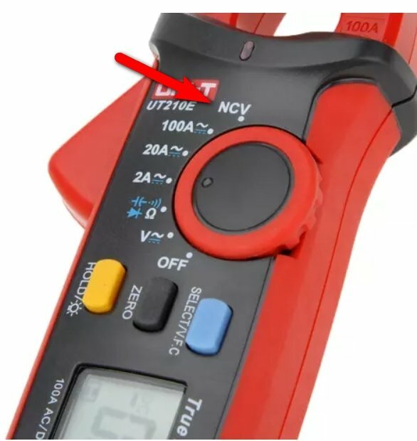

@ndrey_Z Опубліковано: 14 грудня 2022 Поділитись Опубліковано: 14 грудня 2022 8 минут назад, Made in USSR сказал: ну так можно........но звонок ....особенно громкий......токое ....на любителя. я тоже гену слава богу редко включаю . пока у меня по колхозному .пользуюсь этой функцией Это типо индикатор напряжения? Он как то пищит? Или визуально? Посилання на коментар Поділитися на інших сайтах More sharing options...
Made in USSR Опубліковано: 14 грудня 2022 Поділитись Опубліковано: 14 грудня 2022 2 минуты назад, BugS сказал: не знаком с устройством генератора, возможно, он обеспечивает стабилизацию в определенном диапазоне мощности. если вы будете безмерно нагружать генератор , то произойдет две вещи , либо он заглохнет , либо упадет напряжение . ну или сначала второе а потом первое. напряжение зависит от силы магнитного поля , которое в свое время зависит от силы тока в обмотках якоря , которое зависит в свою очередь от напряжения поданного на щетки. а у этого напряжения есть конечная величина . вот и все. ну сопротивление вращению якоря ( читай коленчатого вала ) увеличивается с увеличением ( сорян за тофталогию ) потребления мощности в статоре. и все глохнет. 1 Посилання на коментар Поділитися на інших сайтах More sharing options...
Made in USSR Опубліковано: 14 грудня 2022 Поділитись Опубліковано: 14 грудня 2022 и пищит и мигает если поднести к проводу ввода . Функция NCV – бесконтактная индикация напряжения. Эту функцию имеют только некоторые модели токоизмерительных клещей. С ее помощью можно отследить трассу прокладки скрытой проводки, или же определить находится ли определенный провод под напряжением. 1 Посилання на коментар Поділитися на інших сайтах More sharing options...

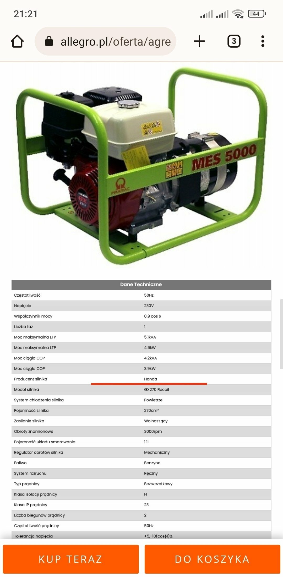

XL.pro Опубліковано: 14 грудня 2022 Поділитись Опубліковано: 14 грудня 2022 12.12.2022 в 21:23, XL.pro сказав: Шановні знатоки! Побачив генератор Pramac MES5000 (PA432SH100D), потужністю 3,6/4,9 по ціні 37 399 грн. У відео огляді, також в інтернеті вказано made in Italy, а також (найголовніше), що встановлений двигун від Honda, таке може бути? allo.ua/ua/benzinovye-generatory/generator-pramac-mes5000-single-phase-230v-honda-engine.html За 2 дні ціна вище вказаного генератора знизилась на 4400 грн., до 32 999 грн. В той час, як на інших сайтах його варість складає від 49 900 грн до 62 900 грн. lodki-vulkan.com.ua/ua/p1719351240-generator-benzinovyj-pramac.html sigma-parts.com.ua/generators/generator-benzynovyj-pramac-mes-5000-230v-4-6-kvt/ Консультанти з Алло сказали, що на цьому тижні надійде велика партія генераторів, асортимент інтернет магазину повинен суттєво збільшитися. Хто перебуває у процесі вибору, раджу даний сайт для порівняння цін і, можливо, замовлення. P.S. Не реклама. Посилання на коментар Поділитися на інших сайтах More sharing options...

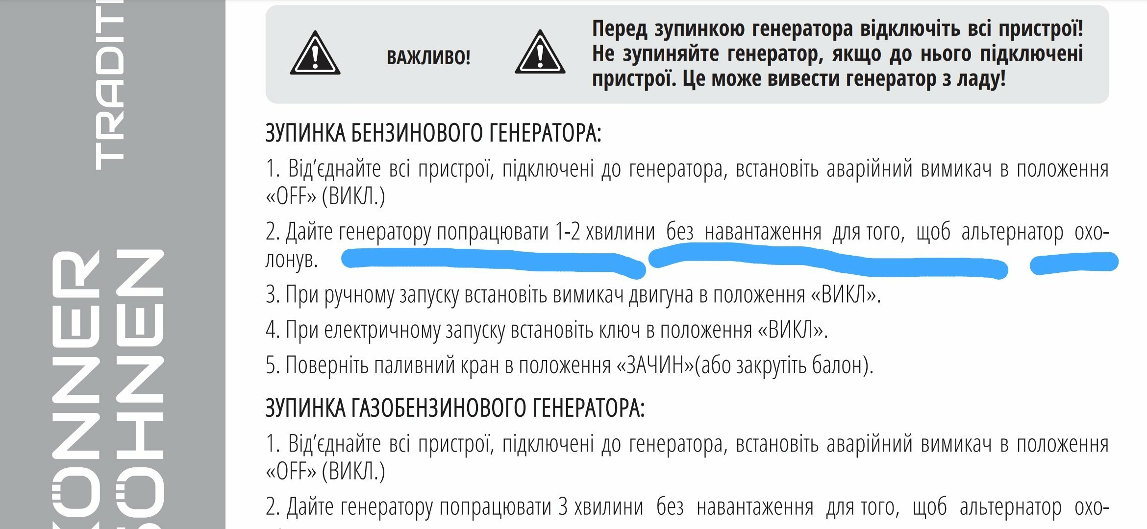

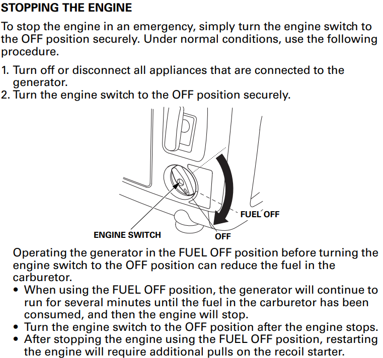

blacktigra Опубліковано: 14 грудня 2022 Поділитись Опубліковано: 14 грудня 2022 (змінено) 6 часов назад, Dmode сказал: В інструкції Спойлер Цікаво, що в своїй хонді я такої рекомендації не побачив, хоча ретельно шукав. Якщо так подумати, то при зупинці двигуна та альтернатора в ньому ж миттєво перестає виділятися тепло. То що там охолоджувати? Змінено 14 грудня 2022 користувачем blacktigra 1 1 Посилання на коментар Поділитися на інших сайтах More sharing options...
