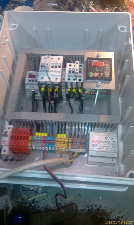

Alex_Lena Опубліковано: 19 грудня 2012 Поділитись Опубліковано: 19 грудня 2012 От этих генераторов голова кругом идет Пока для себя понял одно: буду брать однофазный генератор с 3-х фазной АВР. Остается два вопроса: 1. Определиться с мощностью, которая в конечном итоге прямым образом влияет на стоимость 2. Выбрать конкретную модель Если отталкиваться от потребителей электроэнергии, то имеем примерно следующий набор: - освещение по дому - 0,5 квт - котел + насосы котельной группы - 0,6 квт - насос скважинный - 1,2 квт - холодильник - 0,25 квт - электрочайник - 1,5 квт - пару телевизоров - 0,5 квт - пылесос - 1 квт - микроволновка (или утюг) - 1,5 квт - электродуховка (или стиралка)- 2,5 квт Итого - около 9,5 кВт. Если даже не умножать на коэф 1,2 то комфортная мощность получается в диапазоне 8-10 квт. Пересмотрел ряд европейских и японских генераторов, по параметрам нравятся дизеля: Genmac Daily RG9000, Elemax SH11D, Elemax SHX 8000Di, Europower EPS 103DE. Понравился в соотношении ТТХ-цена генератор Elemax SH11D. Буду признателен за комментарии по следующим вопросам: 1. Насколько хороши указанные модели? 2. Отзывы по Elemax SH11D, есть ли к нему родная АВР? 3. Опрадан ли выбор мощности в 9-10 квт или можно вполне обойтись и 6 киловатами? На 6 квт цена значительно ниже и есть интересные бензиновые варианты Заранее спасибо. Посилання на коментар Поділитися на інших сайтах More sharing options...
Dalet Опубліковано: 19 грудня 2012 Поділитись Опубліковано: 19 грудня 2012 Europower EPS 103DE Идеальный вариант. Есть желание, увидеть-послушать-пошупать, сегодня до вечера и может еще завтра могу показать у себя, и с автоматикой. Посилання на коментар Поділитися на інших сайтах More sharing options...
Alex_Lena Опубліковано: 19 грудня 2012 Поділитись Опубліковано: 19 грудня 2012 Спасибо. Он, зараза, и самый дорогой в перечне Если есть/будут интересные "акционные" цены на модели Genmac Daily RG9000, Elemax SH11D, Elemax SHX 8000Di, Europower EPS 103DE - бросайте в личку. Интересует вариант с автоматикой (3-х фазной, выносной и желательно "родной") В варианте Elemax SHX 8000Di, я так понимаю, автоматика уже идет в комплекте и она встроена. Спасибо Посилання на коментар Поділитися на інших сайтах More sharing options...
