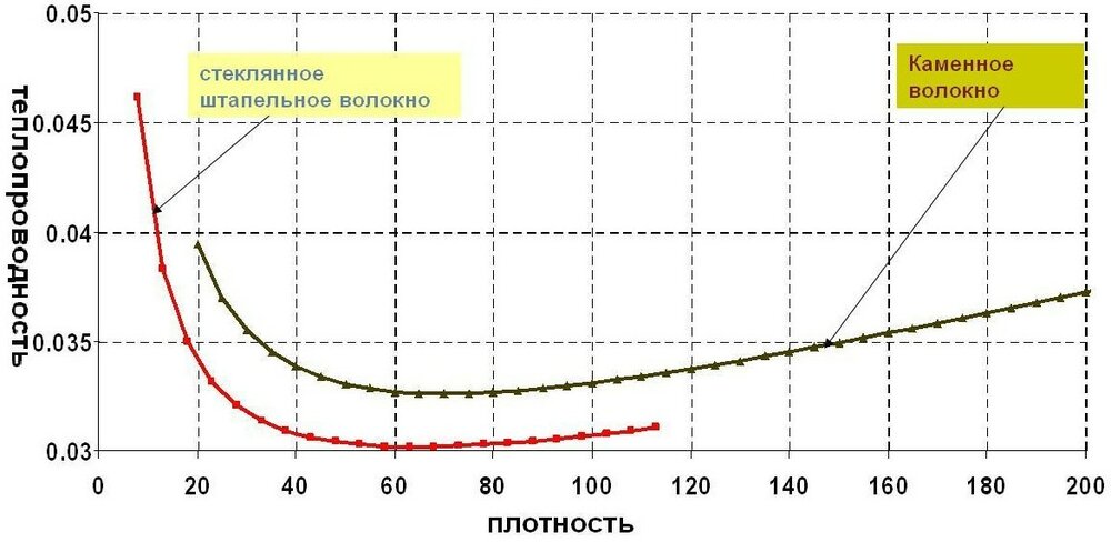

Sergey_prorab Опубліковано: 11 травня 2009 Поділитись Опубліковано: 11 травня 2009 Конечно можно, в Данове есть материалы для утепления фасадов(вент. и мокрых), с непохими показателями теплопроводности, но всё же Роквул проверен многолетним опытом, а Данова это новинка на рынке, и никто не прогарантирует сохранение её свойств лет через 5!!! Целесообразно-ли, при устройстве систем с вентилируемым зазором, использовать утеплители с высокой плотностью. Подскажите мне, какая цель достигается при использовании высокоплотных материалов в конструкциях без высоких нагрузок. Посилання на коментар Поділитися на інших сайтах More sharing options...
uteplitels Опубліковано: 11 травня 2009 Поділитись Опубліковано: 11 травня 2009 Целесообразно-ли, при устройстве систем с вентилируемым зазором, использовать утеплители с высокой плотностью. Подскажите мне, какая цель достигается при использовании высокоплотных материалов в конструкциях без высоких нагрузок. Утеплители с высокой плотностью для того и предназначены, что бы выдерживать высокую нагрузку. Для вент фасадов идеальная плотность материалв 40-70 кг/м.куб в этой плотности достигается самый маленький показатель теплопроводности (0,035-0,038). Посилання на коментар Поділитися на інших сайтах More sharing options...
Andrey-Bucha Опубліковано: 11 травня 2009 Поділитись Опубліковано: 11 травня 2009 Утеплители с высокой плотностью для того и предназначены, что бы выдерживать высокую нагрузку. Для вент фасадов идеальная плотность материалв 40-70 кг/м.куб в этой плотности достигается самый маленький показатель теплопроводности (0,035-0,038). Интересно, какие это нагрузки в вент фасадах? Ветровые или инфильтрационные? Я видел много объектов со стекловатой на вентфасадах и никаких проблем не было. В частности и с УРСОЙ, особенно если брать плиты с приклеенным стеклохолстом. На пол или плоскую кровлю - я не спорю, ставьте плотную вату и не прогадаете, а вот на скатную кровлю или вент фасад, уж лучше стекловату качественную брать. ПыСы А откуда это у вас такой ник -uteplitels? Это что то типа английско-русского суржика У меня был случай, как то опаздывал в аэропорт с иностранцем, который немного учил русский. Так вот едем мы под 200 по Днепропетровску и на горизонте пару бабок переходят дорогу - так он как закричит - Бабушкас, бабушкас Вот у Утеплительс как то так нехорошо выглядит. не приймите это в обиду Посилання на коментар Поділитися на інших сайтах More sharing options...
Andrey-Bucha Опубліковано: 11 травня 2009 Поділитись Опубліковано: 11 травня 2009 Утеплители с высокой плотностью для того и предназначены, что бы выдерживать высокую нагрузку. Для вент фасадов идеальная плотность материалв 40-70 кг/м.куб в этой плотности достигается самый маленький показатель теплопроводности (0,035-0,038). и к слову, вы продаете Rockwool,Danova и поэтоту рекламируете плотность. А для утеплителя плотность не параметр! Вообще если поговорить просто, но без научных терминов, то изоляция происходит за счет сетки волокон. Т.е. чем гуще сетка, тем лучше изоляция. Но приходит момент, когда возможно холод или тепло будут передаваться через сам материал. Так вот если у базальта и стекловаты одинаковая идеальная сетка, то из за того, что камень тяжелее стекла в 3 раза, то и плотность базальтовой ваты получается должна быть как минимум в 3 раза больше. А если учитывать тот факт, что в базальте технологически не удается получить однородную плотность (есть сгустки), то профессионалы всегда используют коэффициент 3,5. Т.е. если стекловата УРСА на фасад имеет плотность 25 кг, то таких параметром можно добиться где-то после 80-90 кг. А теперь сравните базальт плотностью 80-90 кг + ветробырьер со стекловатой с приклеенным стеклобарьером и ощутите огромную разницу. Посилання на коментар Поділитися на інших сайтах More sharing options...
Sergey_prorab Опубліковано: 11 травня 2009 Поділитись Опубліковано: 11 травня 2009 Утеплители с высокой плотностью для того и предназначены, что бы выдерживать высокую нагрузку. Для вент фасадов идеальная плотность материалв 40-70 кг/м.куб в этой плотности достигается самый маленький показатель теплопроводности (0,035-0,038). Тут вот некоторые данные научно-исследовательские на графике. Имеет смысл обсудить??? или примем как аксиому? Повторю вопрос!!! Какое значение имеет плотность утеплителя при устройстве вентфасада? при Вашем ответе возник ещё один вопрос? А кто у Вас по стенам ходит или бегает, создавая большую нагрузку?? Посилання на коментар Поділитися на інших сайтах More sharing options...
