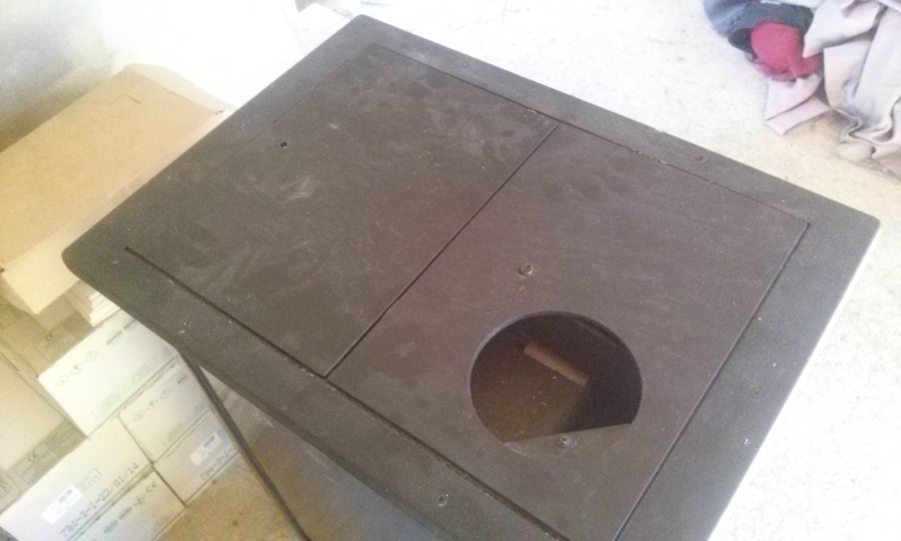

Глянул топку MBS Hera - не иакая уж и маленькая. Это раз)))

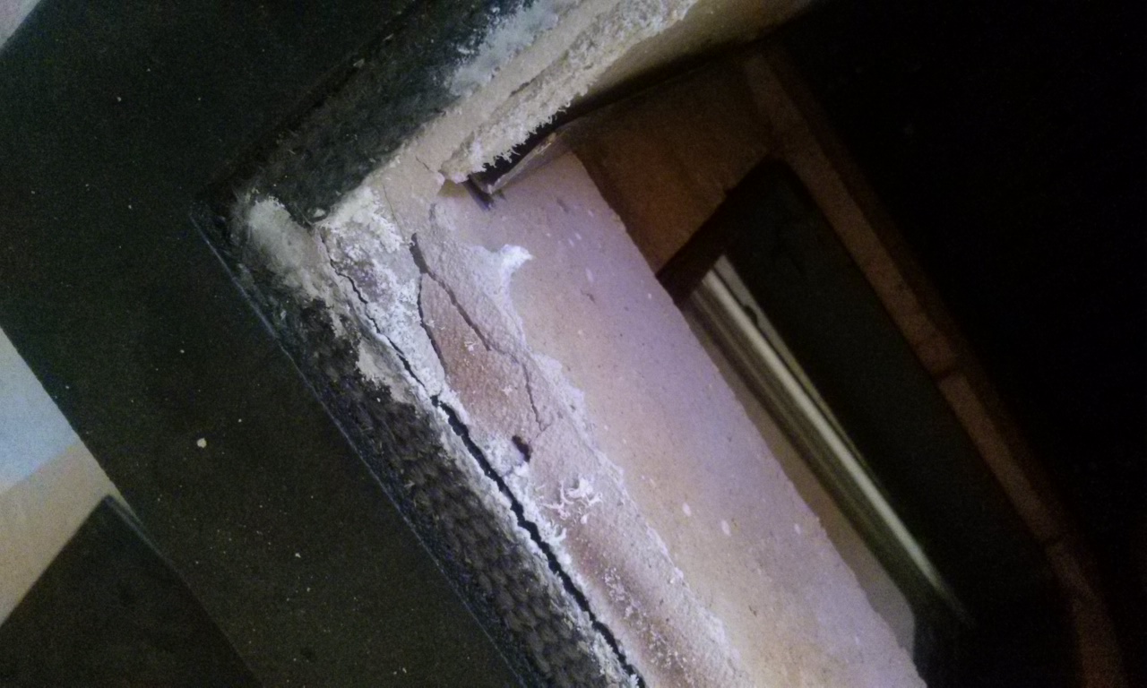

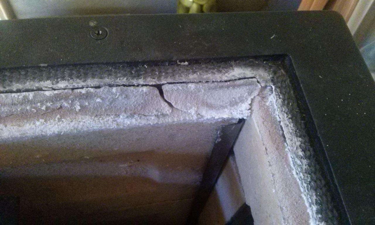

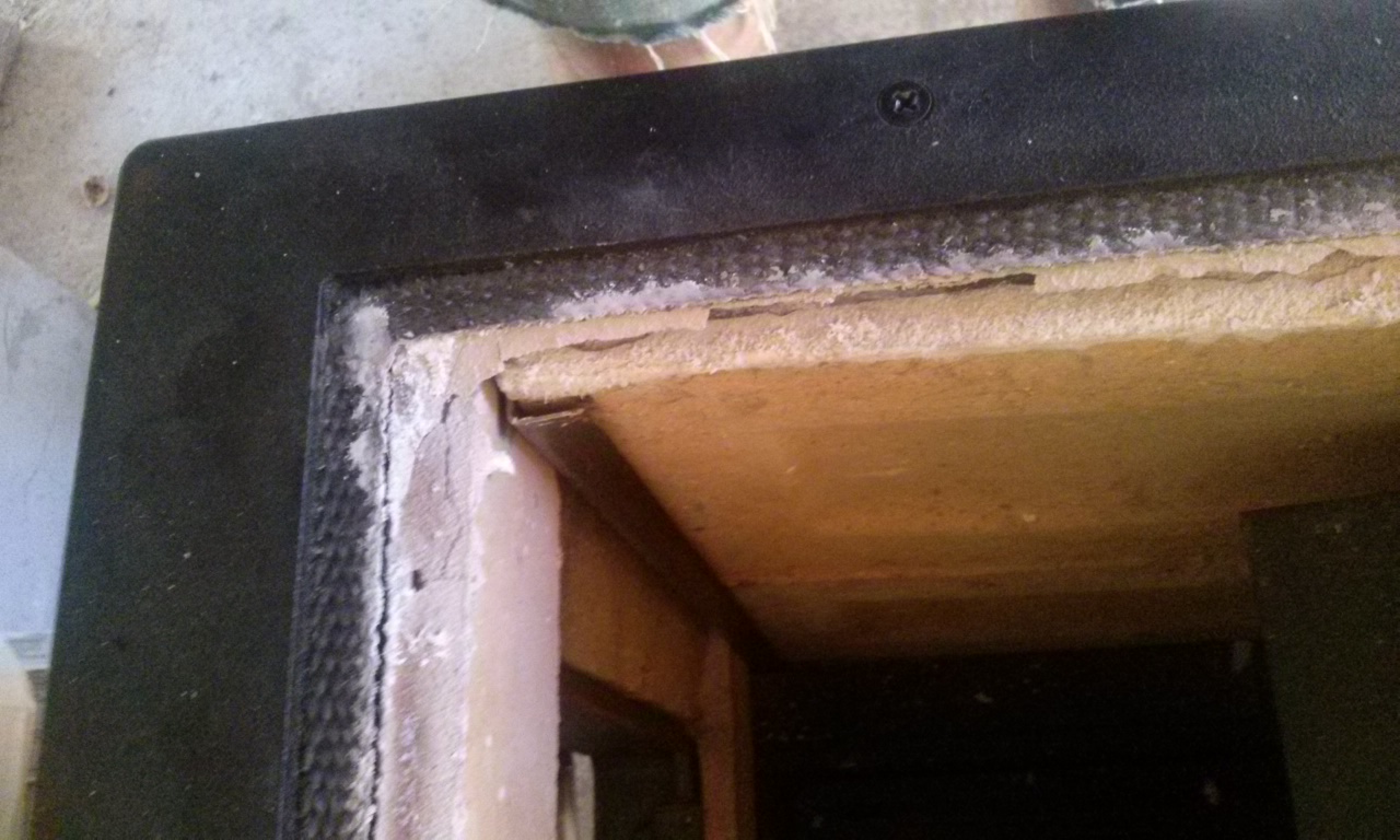

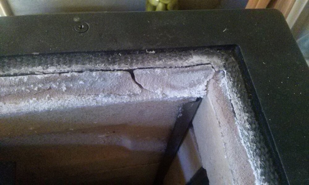

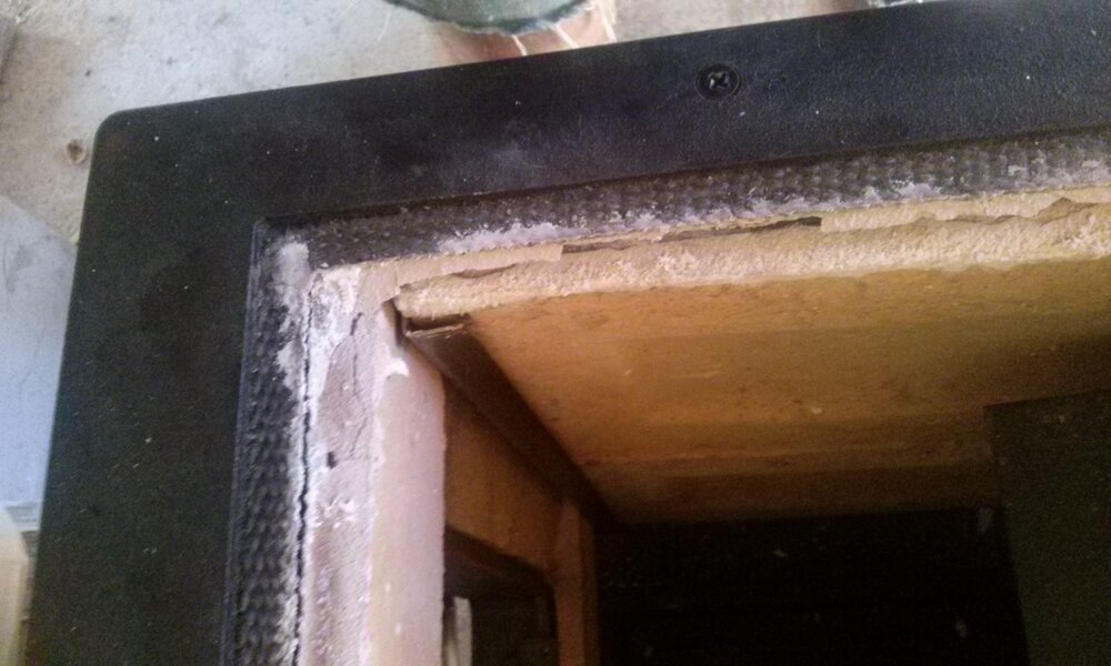

Привезли мне эту MBS Hera с посыпавшимися термошвами в топке под варочной поверхностью. Я конечно понимаю, что дорога сельская, горы, но ведь и поставщик об этом знает и должен быть к этому готов. Связался с продавцами - думают как все вернуть вспять(((

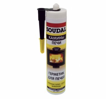

А герметиком +1500градусов
Либо там вообще все так плохо
Чё-то ломает меня еще о таких тонкостях голову думать
Продавцу спасибо за понимание. Вернулся в исходное состояние - без печи. )

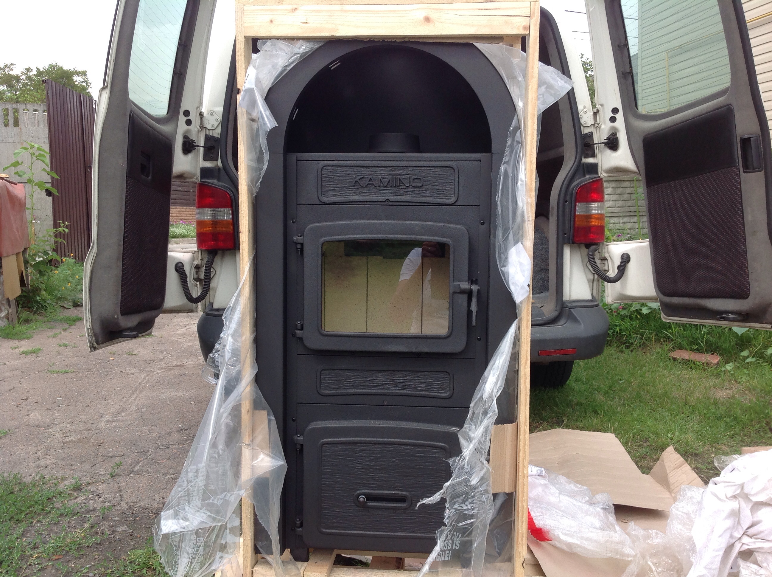

Старшый брат 8а ностальгия.
kaminhouse.com.ua/kaminofen/item/camino-8-%D0%BA%D0%B2%D1%82?category_id=44
Отопительная печь Wamsler Camino 8 кВт каминофен
В отличии от 8а имеет конвекционный кожух и арочный верх подключение может быть как верхним так и задним. Скорость прогрева помещения увеличивается за счет воздушных каналов которые опоясывают топку.
Ждем живых отзывов от очередного владельца.

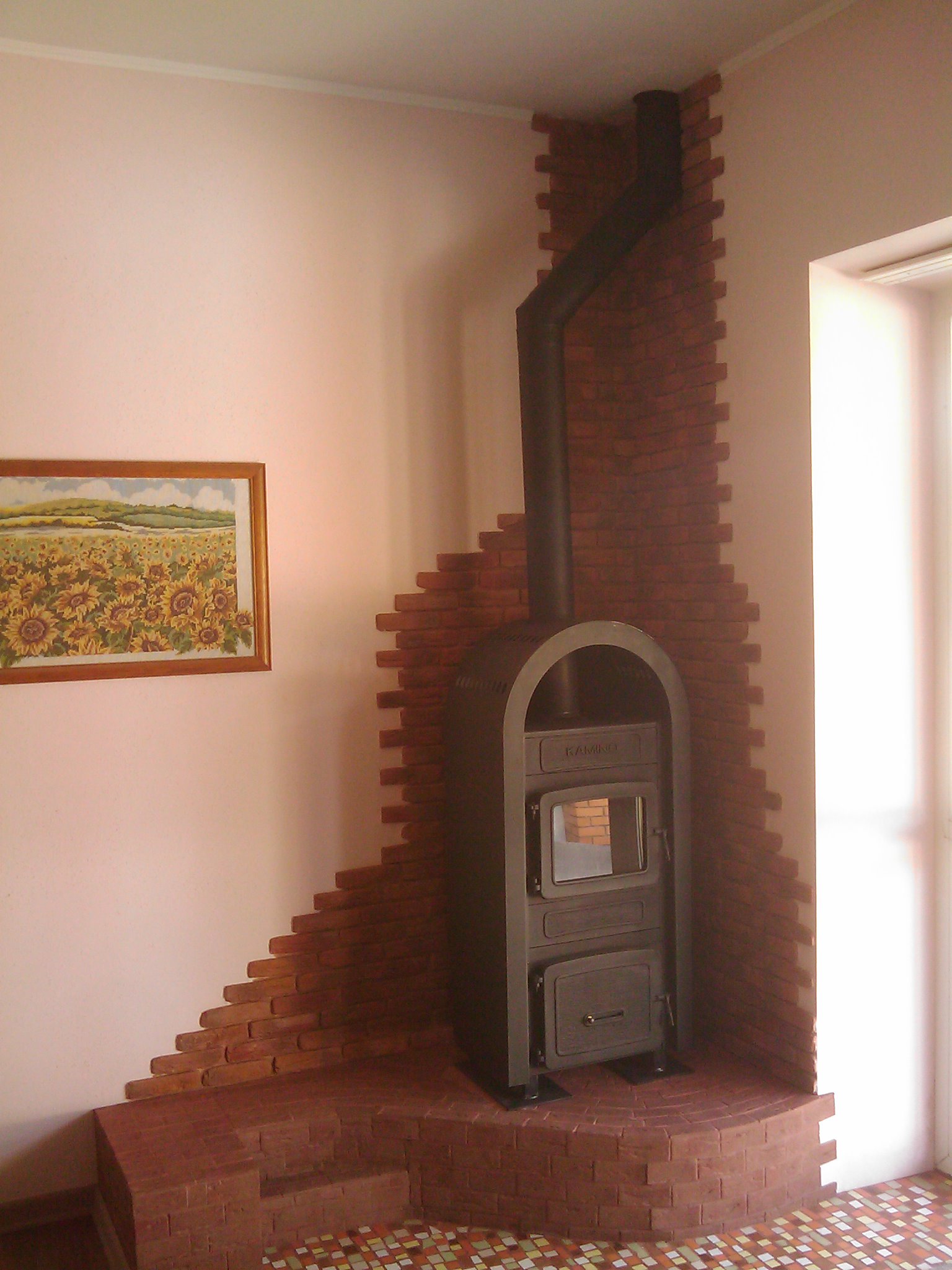

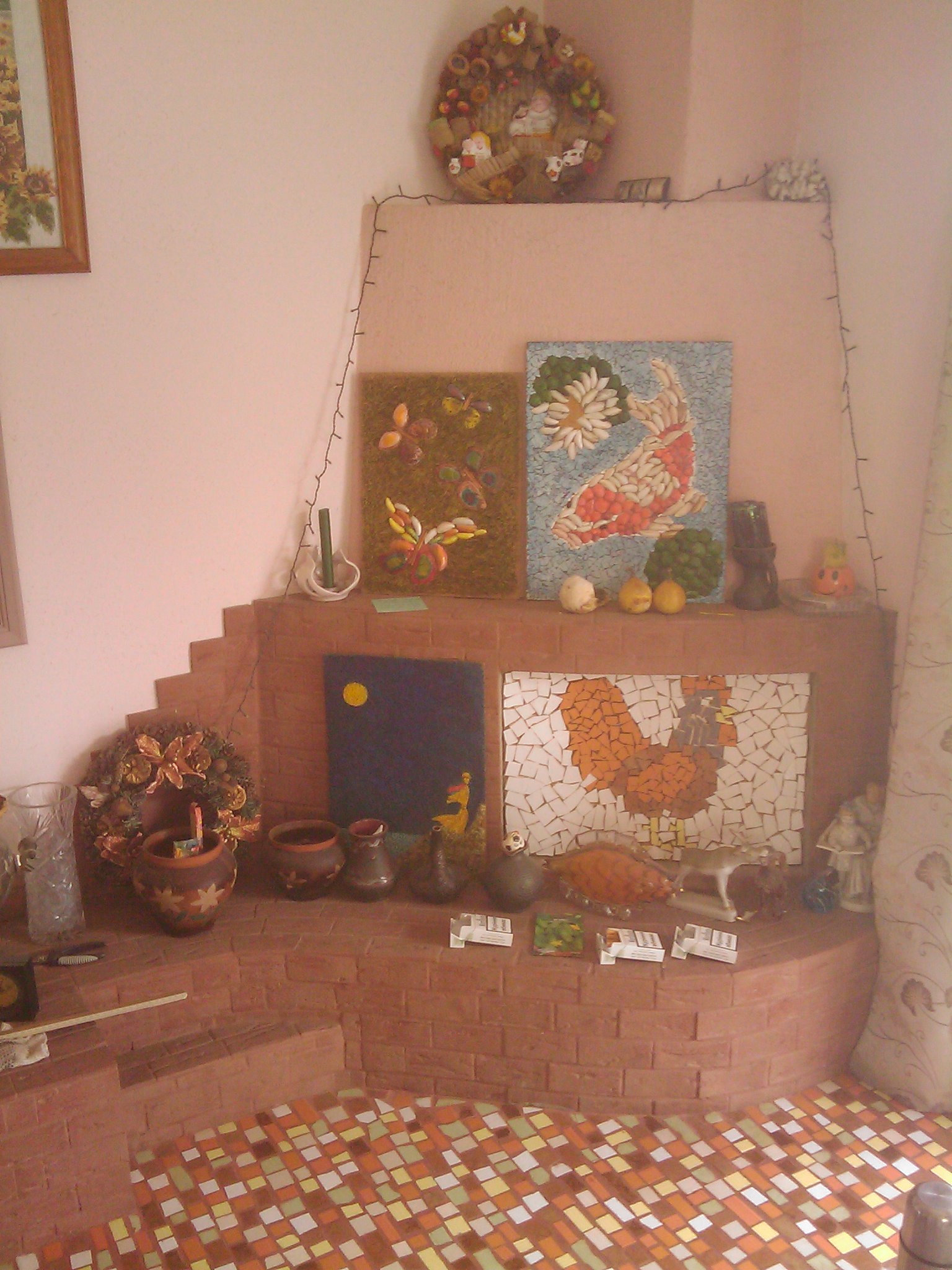

Демонтировали камин, который нормально не работал и только декорацией и поставили каминофен.

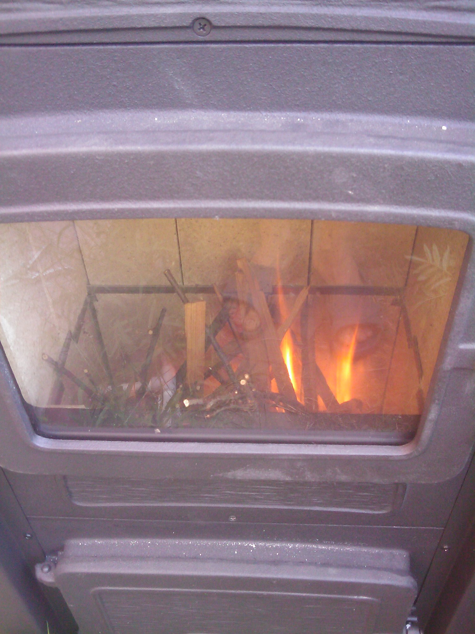

Перед установкой в дом топили каминофен на улице пару дней, чтобы выпалить чем он там обработан.
В целом, горит-греется нормально. Бока, задняя стенка греются меньше, основное тепло - перед камином. При желание можно греть чайник на верхней крышке :D.

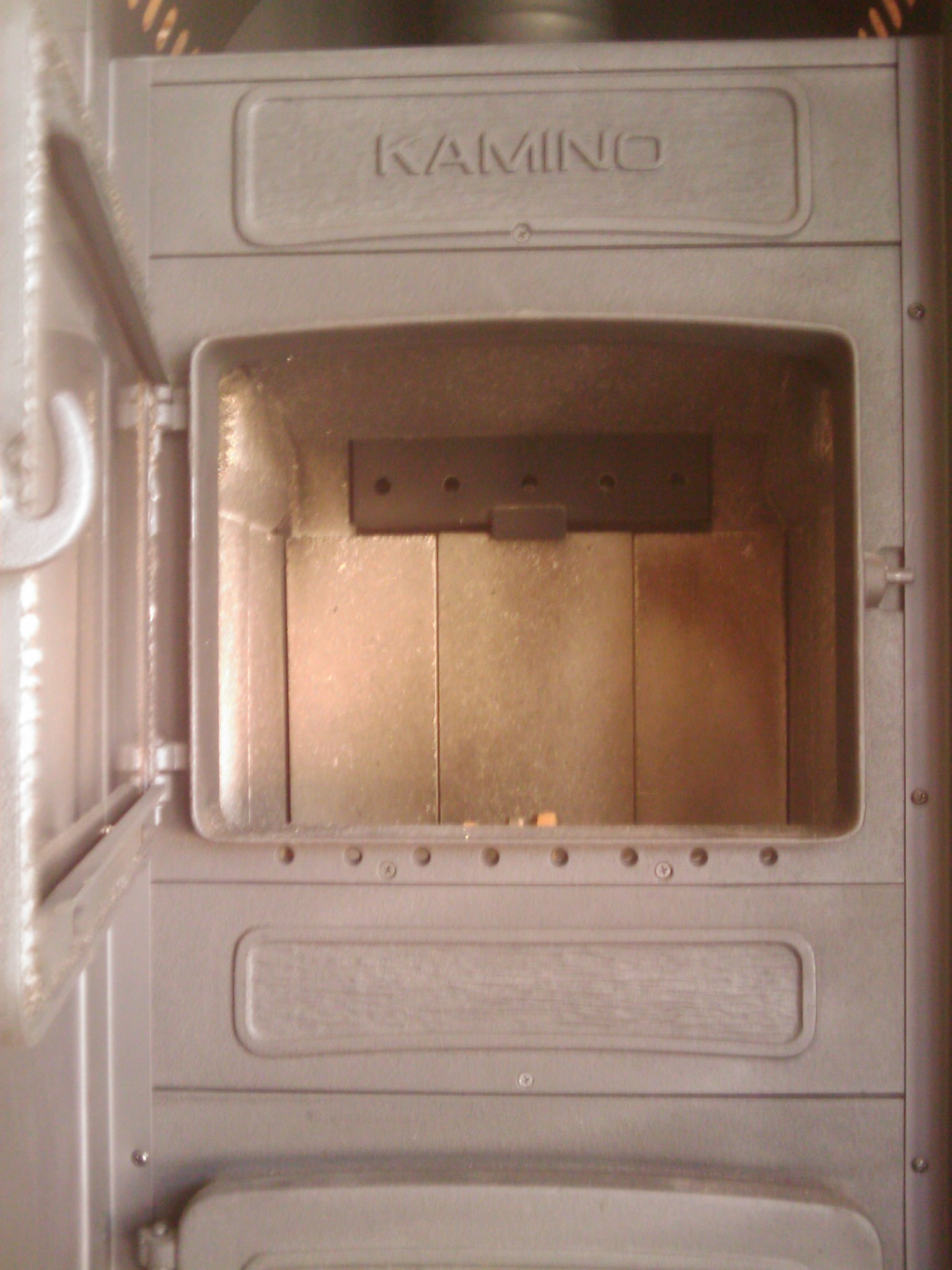

Небольшие недостатки:
1. Отверстия под стеклом всегда открыты. Видел в других моделях есть возможность открывать-закрывать их.
2. Подача вторичного воздуха сделана неудобно - сзади. Если каминофен стоит близко к стенке (а как же он еще может стоять), то подлазить
туда неудобно.
3. При растопке каминофен чихал по бокам, но из-за кожуха трудно понять откуда шел дым. Надеюсь, что это все из-за невысокого дымохода - на улице ставили всего 3 метровые секции. Сейчас высота дымохода больше 8 метров - разгорается даже в такую жару очень быстро.
Пока не понял, как можно чистить дымоход прямо из топки каминофена.
Отверстия на дожиг должны быть всегда открыты. В процессе горения когда топка разогретая закрываете полностью нижнюю подачу воздуха и печь за счет отверстий под стеклом и открытого вторичного дожига переходит в длительный режим горения. По чистке дымохода ..в дымосборнике есть зуб из шамота его можно снять и будет доступ для чистки топите лиственными породами дерева и чистить его не нужно будет. Юзайте:)
а чем трубу красили краска нормально ложится !!
... По чистке дымохода ..в дымосборнике есть зуб из шамота его можно снять и будет доступ для чистки ...!
Да вот его и пытался снять :fool:.... попробую еще раз.
Покрасил какой-то немецкой краской до 600 градусов из баллончика. Лягла нормально, но надо было лучше трубы вытирать, тогда было бы вообще супер:).
