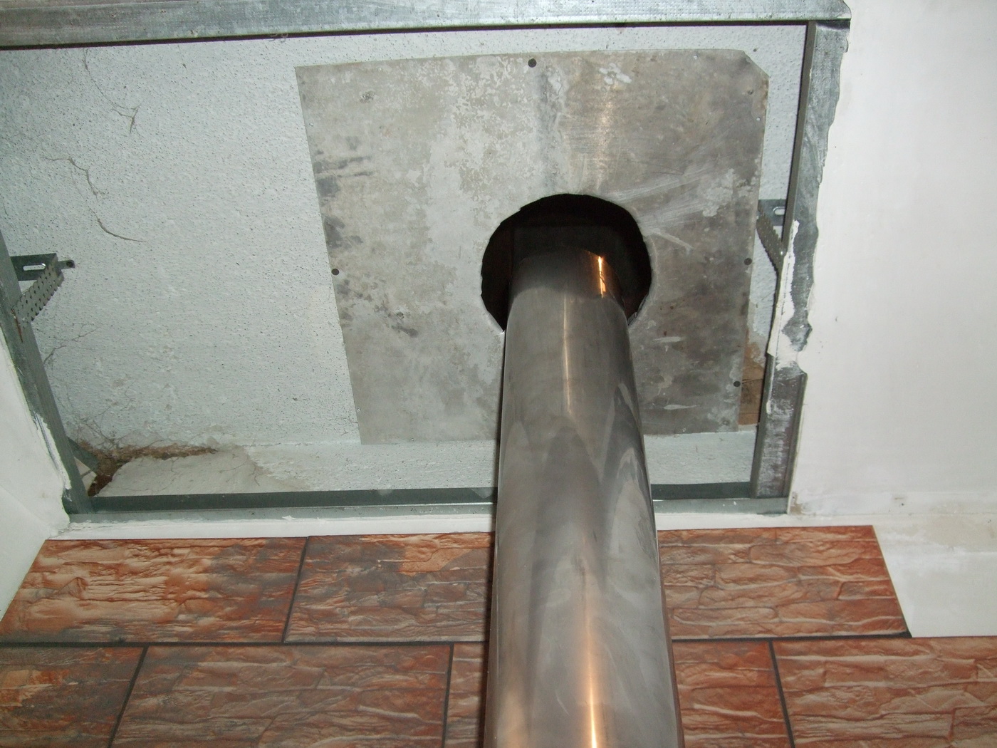

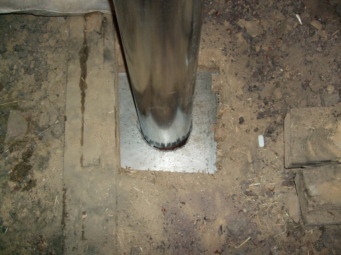

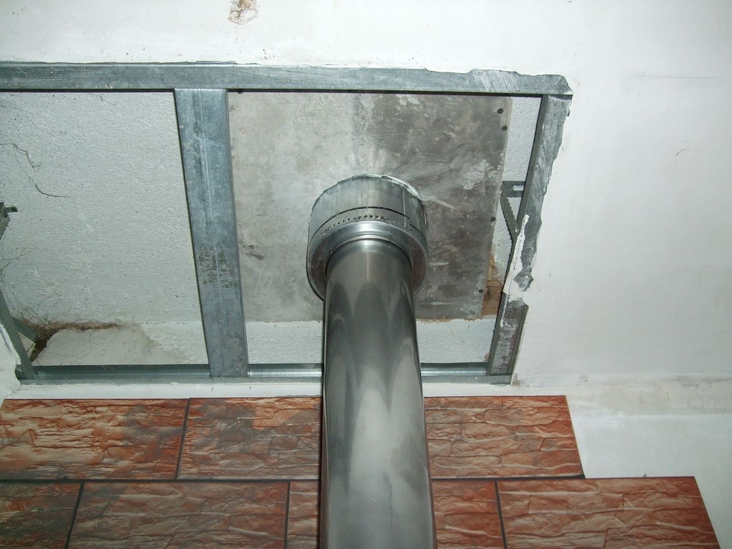

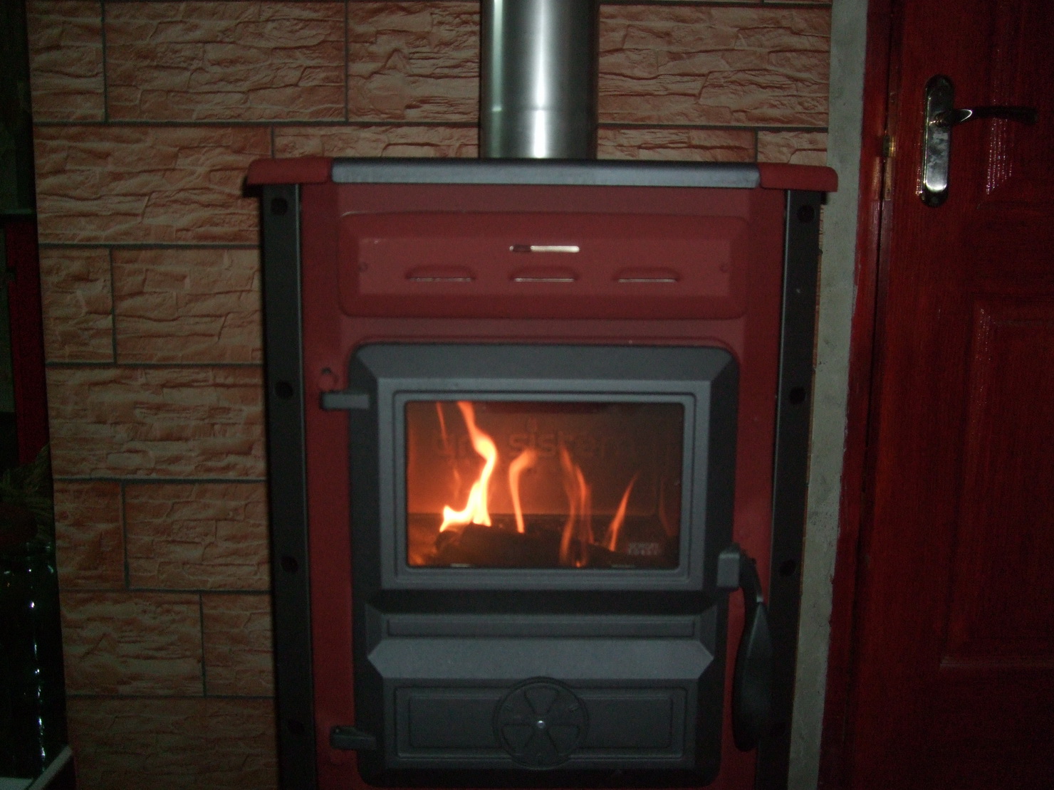

T-Kiev Опубліковано: 8 січня 2013 Поділитись Опубліковано: 8 січня 2013 я бы проходку забитую базальтом на вашем месте поставил как на 1фото прохода перекрытия дерево как ни как- а по металу теплопередача не слабая будет да и труба та которая голая на самой печке после 3 растопки будет чернофиалетовая. нужно было конус и термо трубу ставить так красивее и главное надежней. И еще у вас труба верх ногами собрана не по ходу конденсата грибок с верху не одениться (с стыков осадки и конденсат когда вытекает вонь ужасная стоит). складывается впечатление что дымоход в эпицентре покупали а там абы продать- в смысле нормальной консультации не получите. Ну или на свой страх и риск. Не вы первый не вы последний. Посилання на коментар Поділитися на інших сайтах More sharing options...
garik_z Опубліковано: 8 січня 2013 Автор Поділитись Опубліковано: 8 січня 2013 Проходка и получилась практически так - снизу квадрат алюминия, сверху засыпан керамзит. Сендвич через асбестовый картон притянут хомутом к балке. В месте, где сендвич обернут несколькими слоями асбестокартона, тепла даже не чувствуется. Сегодня пробовал максимально дать жару - да, труба немного потемнела. А на счет вверх ногами - понял, когда начал ставить грибок. Немного поработал ножницами по металлу, + хомут - порядок. Дымоходы заказывал в "Сучасных Дымарях" (Дымари.ком.юа), за порядок установки не проконсультировали... Посилання на коментар Поділитися на інших сайтах More sharing options...
T-Kiev Опубліковано: 9 січня 2013 Поділитись Опубліковано: 9 січня 2013 но с конденсатом нужно будет что то решать. хотябы промазать герметиком 1200грд. голую трубу на стыке с термо. чтоб осадки и конд. не текли на печьку Посилання на коментар Поділитися на інших сайтах More sharing options...
garik_z Опубліковано: 11 січня 2013 Автор Поділитись Опубліковано: 11 січня 2013 Герметиком промазывал, правда 350*С. Топлю больше недели, конденсата не замечал. Мож, плохо смотрел? Если что, не проблема перевернуть трубы в нужном направлении. Посилання на коментар Поділитися на інших сайтах More sharing options...
T-Kiev Опубліковано: 11 січня 2013 Поділитись Опубліковано: 11 січня 2013 Герметиком промазывал, правда 350*С. Топлю больше недели, конденсата не замечал. Мож, плохо смотрел? Если что, не проблема перевернуть трубы в нужном направлении. 350*С герметик (силиконовый) он очень хорошо горит для труб не годится нужен 1200*С и то на 1 стык Посилання на коментар Поділитися на інших сайтах More sharing options...

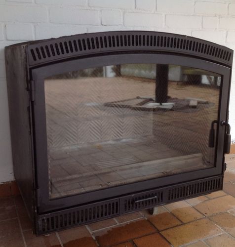

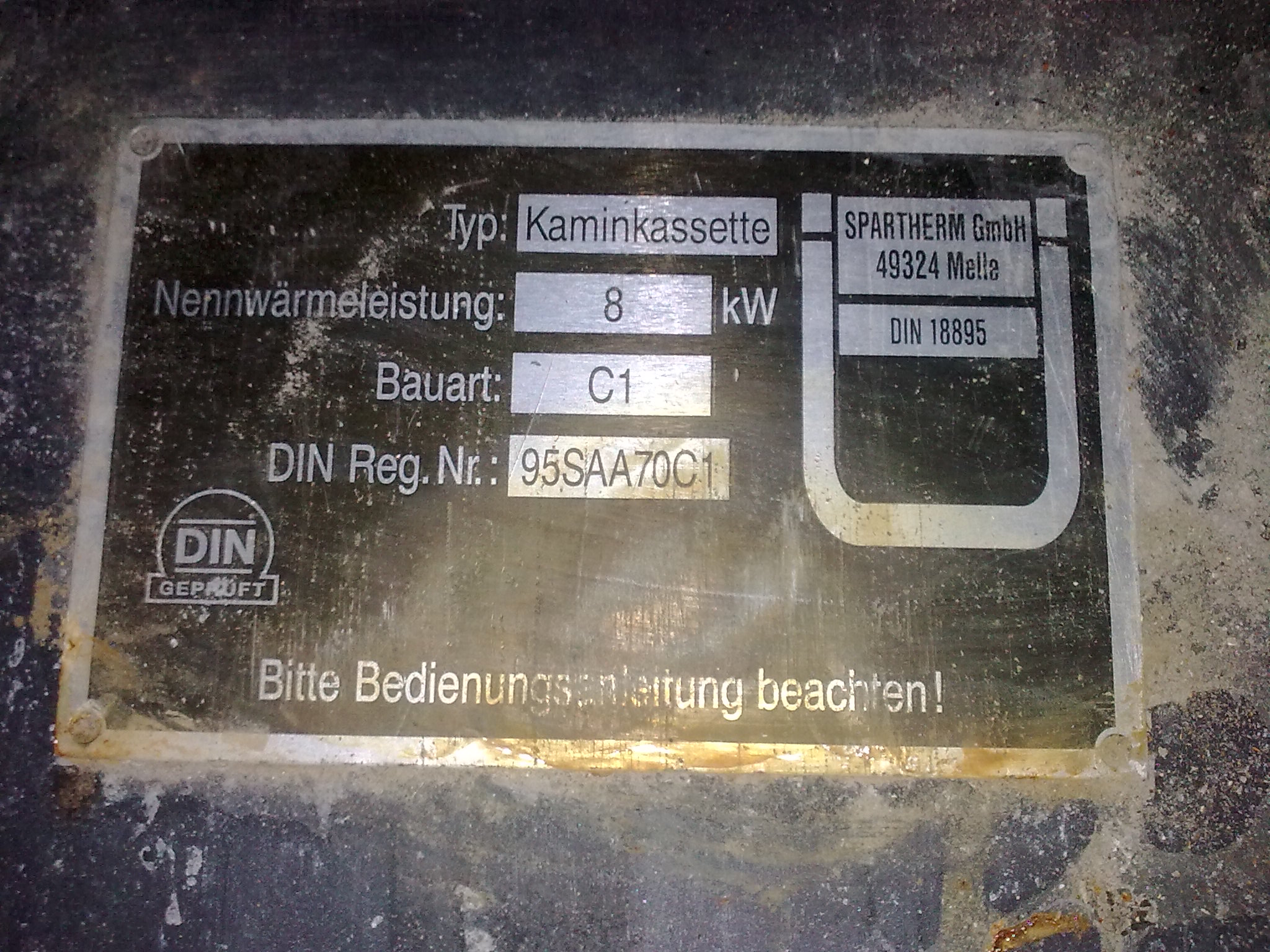

Myrnyj Опубліковано: 26 липня 2013 Поділитись Опубліковано: 26 липня 2013 Уважаемые, ГУРУ Прошу Вашего совета Купил у немца бу каминную вставку Spartherm C1 (фото прилагаются)- 8Kw, внешние размеры 600х790х570 мм (высота х ширина х глубина), Как видите он "необычный" - у него есть забор воздуха через решётки в передней панели снизу, потом этот воздух прогревается в трубах в верхней части топки, и уже тёплый воздух выходит назад в помещение. Эта топка, вероятно, была вставкой в полноценный открытый камин, и верхней части, назову её "куполком" у этой топки нет. Так вот "мастер" предлагает сварить этот "куполок" из обычного метала 8-10мм, и приварить к топке, или прикрутить!?? Но меня это очень настораживает! Я не специалист, но думаю, это не правильно по многим причинам... Думаю, правильно было бы муровать эту часть из огнеупорного кирпича. Мой дымоход - 250х250мм, думаю, гильзовать его трубой 200мм. И ещё, - "мастер" предлагает сделать подачу воздуха для горения из улицы обыкновенной пластиковой канализационной трубой диаметром 100мм (длинна ~4,5 метра), - приварить снизу топки металлическую трубу и соеденить её с пластиковой. И это также меня настораживает! Буду Вам благодарен за советы! Посилання на коментар Поділитися на інших сайтах More sharing options...
свободный художник Опубліковано: 26 липня 2013 Поділитись Опубліковано: 26 липня 2013 У вас по факту 75 м3 Так что спокойно подойдет Вамслер Карла рассчитана она на 120м3. Но если с хорошим запасом то можно и 8аНостальгия на 180 м3. стоимость дымохода и монтаж зависит от материалов а именно труб нерж нерж либо нерж цынк с двойным утеплением либо одинарным!!! Стоимость монтажа обычно просчитывается после выезда. По картинке не совсем правильно. Нужно разобраться дымоход по фасаду или через перекрытие. Если нормальный подход к работе значит вот такая формула. Либо можете выложить свою схему дымохода с размерами. И получите корректировки . (ссылка устарела) Я вас понял, и хочу нормальный подход! По печи, согласен, Вамслер Карла мне будет оптимальнее, не знал про него, своей схемы дымохода не имею, и хочу консультацию. Из какого материала ставить дымоход могу решить только узнав сравнительные цифры, понятно, что всем хочется нержавейку, я купил на днях дачный умывальник из нее, и отдал 500грн. так что нужно сравнивать что сколько стоит! По проходке дымохода лотелось бы по прямой через перекрытие, но у меня там,может внезапно начаться строительсво второго этажа, сейчас там абсолютно плоская крыша из бетонных плит покрытая хорошим евроруберойдом, именно по этому, думал делать по фасаду, что бы по мере строительства просто поднимать трубу! Я понимаю, что лучше озвучивать цену после просмотра, но по имеющейся информации хотел бы услышать ориентировочную сумму которую нужно готовить для этого! Если можно два варианта по схеме которую вы бы рекомендовали! Я человек не богатый, но реальный и cерьезные вещи обычно делаю правильно и хорошо! Посилання на коментар Поділитися на інших сайтах More sharing options...

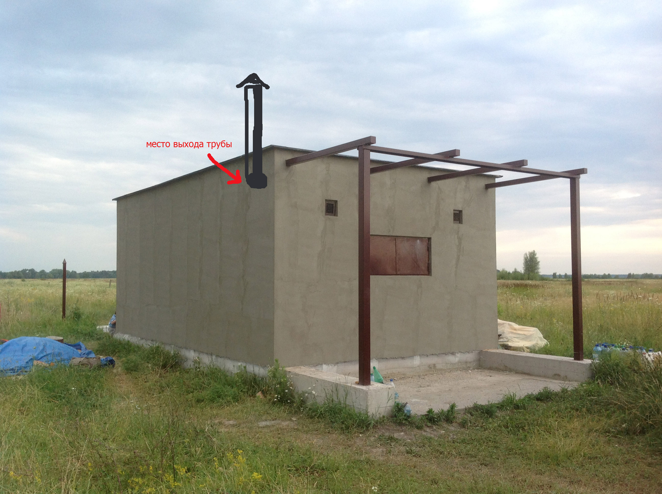

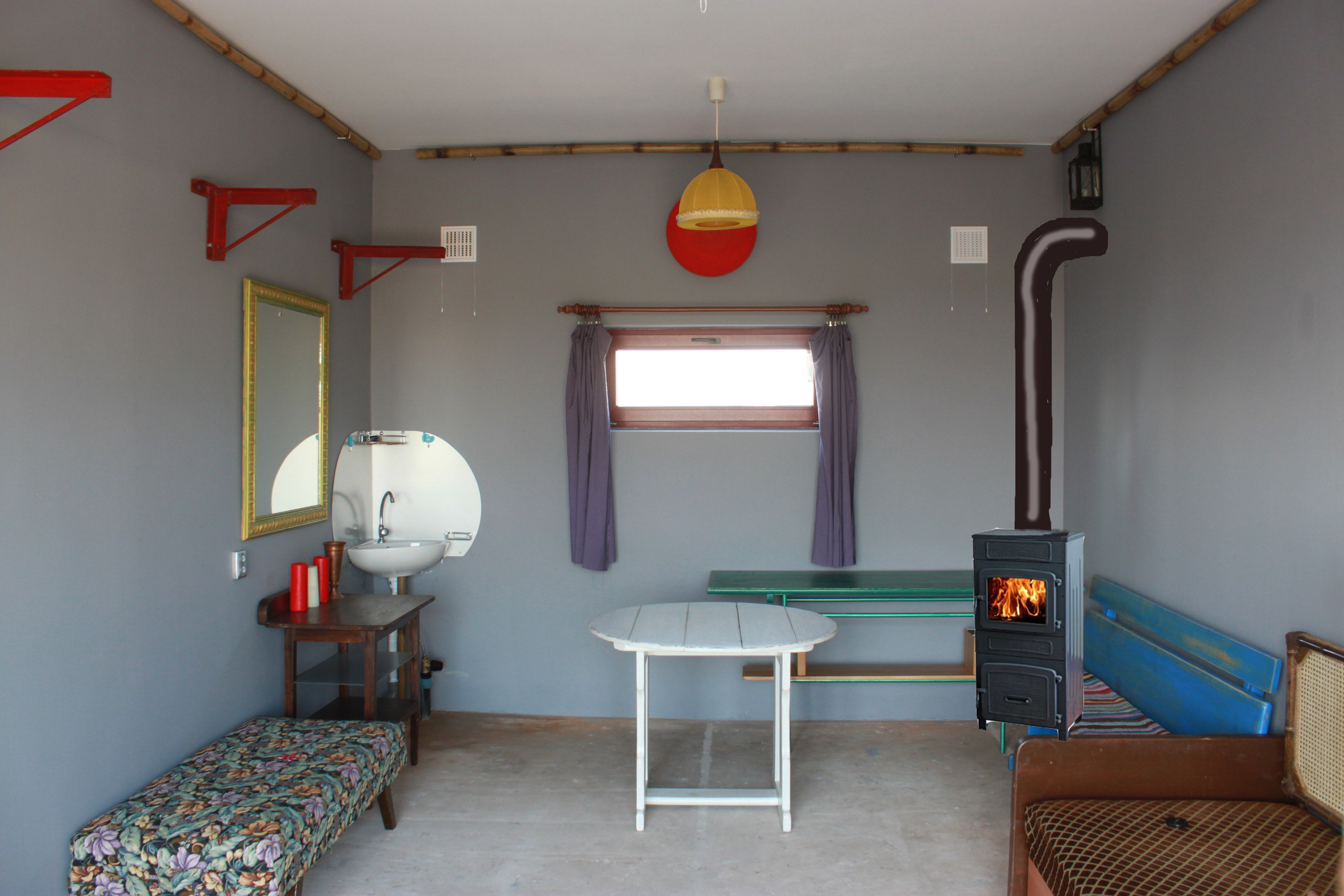

свободный художник Опубліковано: 28 липня 2013 Поділитись Опубліковано: 28 липня 2013 Был на даче, посмотрел все еще раз ,взвесил и понял, что вариант у меня один -это вывод трубы через стенку, тоесть печка стоит в углу, труба поднимается на 170см. бъется дырка в стене под армопоясом и выводится через колено на верх, какая нужна высота после выхода для необходимой тяги? Метра полтора? И еще, стало ясно, что нержавейка не подходит, так как ее на данной стадии могут просто снять хулиганы! Если не сложно можно просщет исходя из этих данных? Заранее спасибо! Посилання на коментар Поділитися на інших сайтах More sharing options...
T-Kiev Опубліковано: 28 липня 2013 Поділитись Опубліковано: 28 липня 2013 Был на даче, посмотрел все еще раз ,взвесил и понял, что вариант у меня один -это вывод трубы через стенку, тоесть печка стоит в углу, труба поднимается на 170см. бъется дырка в стене под армопоясом и выводится через колено на верх, какая нужна высота после выхода для необходимой тяги? Метра полтора? И еще, стало ясно, что нержавейка не подходит, так как ее на данной стадии могут просто снять хулиганы! Если не сложно можно просщет исходя из этих данных? Заранее спасибо! В данной ситуации нужно гнать шахту из кирпича с примыканием к постройке и гильзовать нерж трубой ф120 она не дорогая порядка 130грн. 1мп стандарт . Тогда хулиганы не угодят. 1 Посилання на коментар Поділитися на інших сайтах More sharing options...
