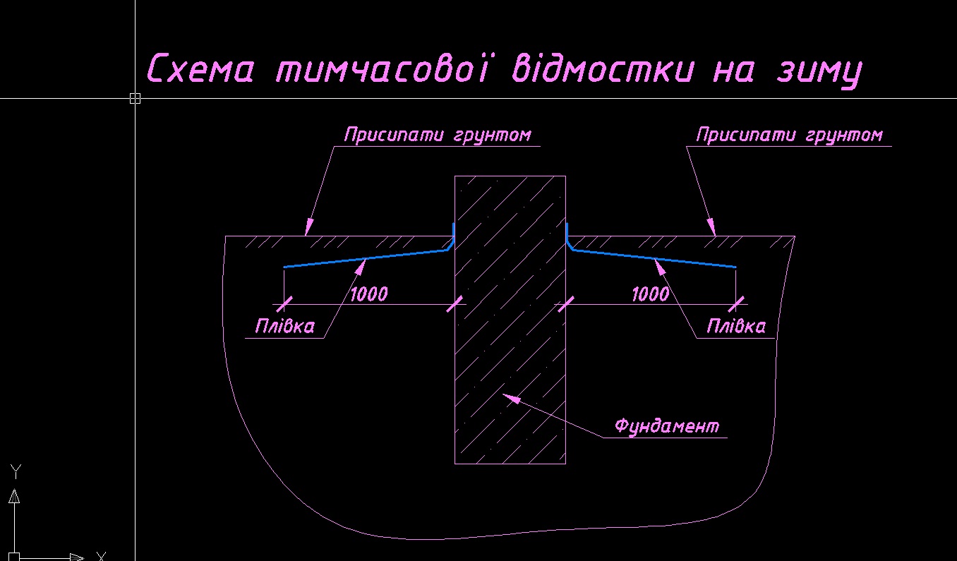

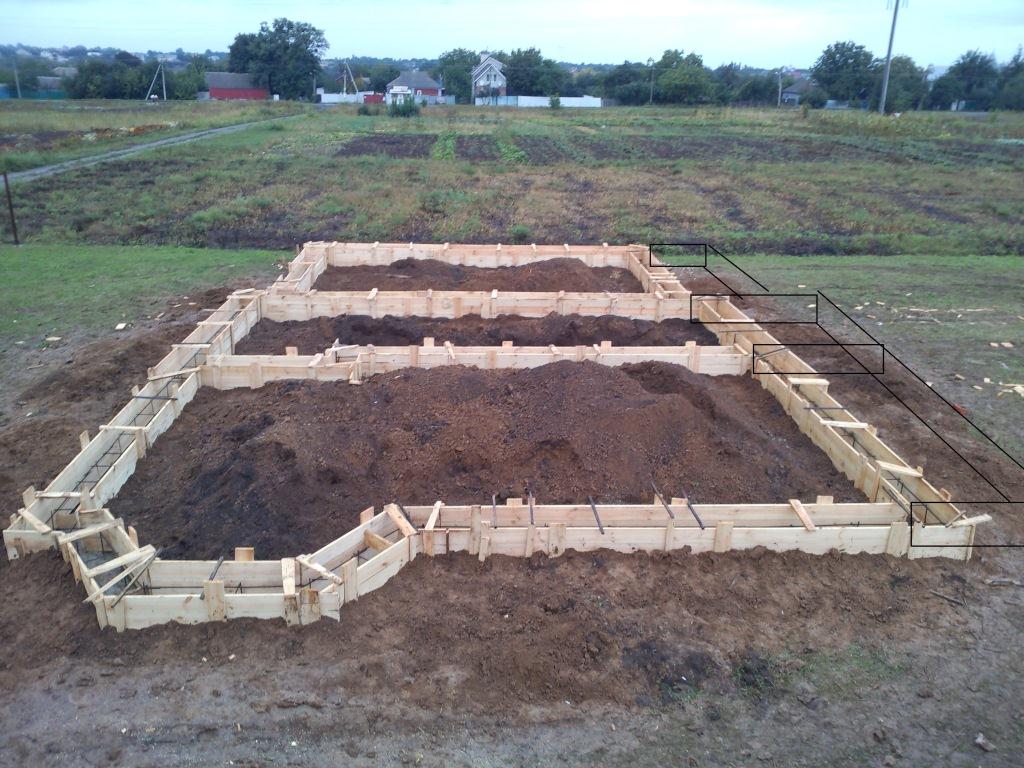

Tarras Опубліковано: 22 листопада 2013 Автор Поділитись Опубліковано: 22 листопада 2013 Доброго дня, Тарасе, якщо є можливість допоможіть. Закінчив заливати фундамент по вашому проекту, на жаль дотяг до майже до зими. Питання по консервації фундаменту: Стрічка 40 см шириною, без підвалу, висота 1.4 і 1.9 м, периметр ~ 100 м, надземна частина близько 1 метра, основна частина залита 12 листопада (10 днів тому), зараз стоїть поки що в опалубці під дощем (надземний вершок 0.5 м доливався 3 дні тому) ... Питання: коли можна робити зворотню засипку? ( мокрий суглинок, супісок, планується після 25 листопада, тобто 12 днів твердіння основного масиву) чи треба ще чекати? як вплине мороз -1 .. -7 26 листопада на бетон? чи треба утепляти/накривати після засипки? чи треба засипати і надземну частину? Можливо якісь інші рекомендації... Марка бетону БСГ В20 F200 W6 ковальська, П4 не зимовий не морозний, Юрій Добрий день. 1-засипати на зиму обовязково потрібно з пошаровою трамбовкою. Товщина шару трамбування 150-200мм. 2-В ідеалі потрібно виконати тимчасову відмостку з прикопаної плівки по периметру фундаментної стрічки, щоб не попадала вода збоку і під фундамент, поскільки вологий грунт при замерзані має більший коефіцієнт розширення, що призводить до не проектних навантажень на ненавантажений фундамент. 3-Відмостка повинна бути з двох сторін шириною по 1м. з кожної сторони. Сам фундамент потрібно залишити відкритим, щоб волога при + темп. могла з нього виходити. Ви на це потратите максимум день, але зато всю зиму будете спокійні. Зараз зроблю схемку і викладу на форумі.. Посилання на коментар Поділитися на інших сайтах More sharing options...
Tarras Опубліковано: 22 листопада 2013 Автор Поділитись Опубліковано: 22 листопада 2013 Схема тимчасової відмостки на зиму 3 Посилання на коментар Поділитися на інших сайтах More sharing options...

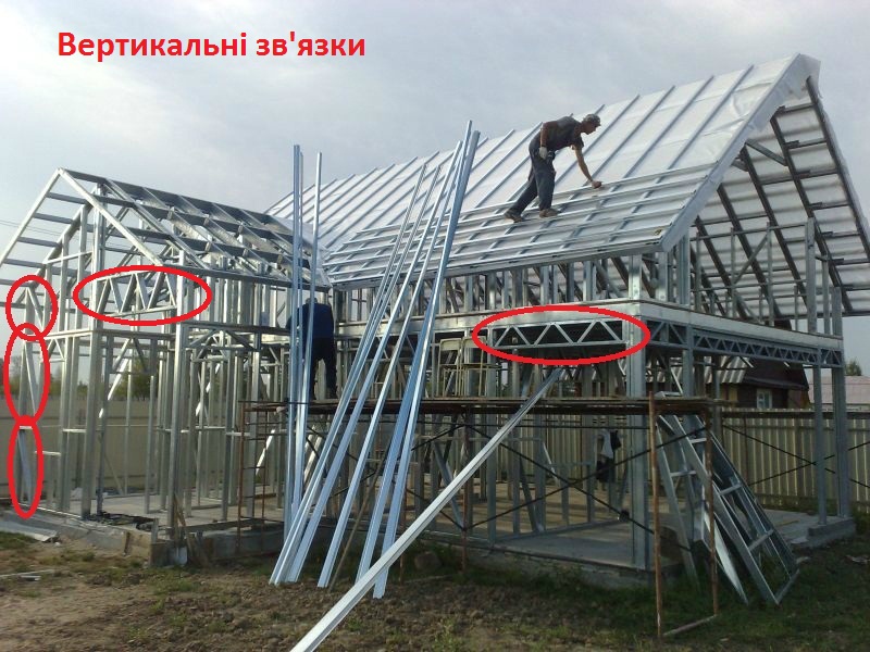

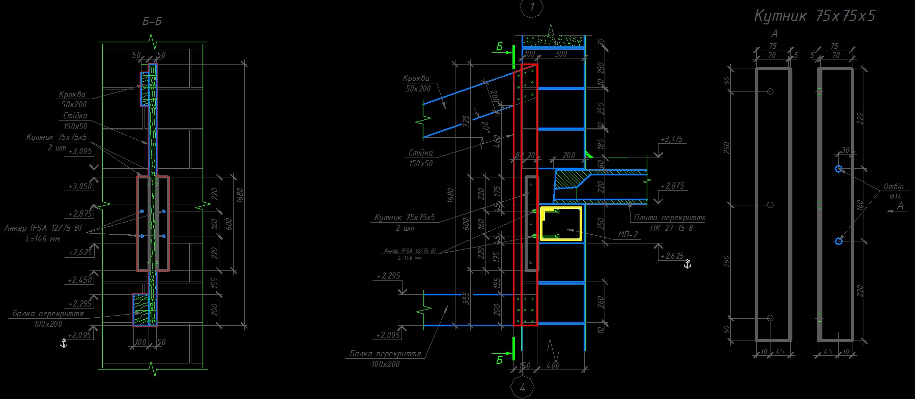

uty73 Опубліковано: 28 листопада 2013 Поділитись Опубліковано: 28 листопада 2013 Добрый День Тарас! хотел бы услышать ваше мнение по устойчивости моей конструкции. Из квадратного швеллера (стенка 6см) будет изготовлен 2х этажный небольшой домик (типа эллинга) размерами 5.30 метра на 3 метра по периметру и 6 метров высотой. Обшиваться вся эта конструкция будет металлическим профилем. Собственно 2 вопроса: 1) какой силы ветер будет "выдерживать" такая конструкция ? Если она будет просто стоять на монолитном фундаменте. (по факту она будет привариваться к нему). 2) Будет ли швеллер 6см держать такую массу ? ..с учетом двух этажности..(каждый этаж по 3 метра).. буду признателен за любые ваши комментарии. с уважением Александр Посилання на коментар Поділитися на інших сайтах More sharing options...
Tarras Опубліковано: 29 листопада 2013 Автор Поділитись Опубліковано: 29 листопада 2013 Добрый День Тарас! хотел бы услышать ваше мнение по устойчивости моей конструкции. Из квадратного швеллера (стенка 6см) будет изготовлен 2х этажный небольшой домик (типа эллинга) размерами 5.30 метра на 3 метра по периметру и 6 метров высотой. Обшиваться вся эта конструкция будет металлическим профилем. Собственно 2 вопроса: 1) какой силы ветер будет "выдерживать" такая конструкция ? Если она будет просто стоять на монолитном фундаменте. (по факту она будет привариваться к нему). 2) Будет ли швеллер 6см держать такую массу ? ..с учетом двух этажности..(каждый этаж по 3 метра).. буду признателен за любые ваши комментарии. с уважением Александр Добрий день. Горизонтальна сила може сприйматись жосткими вузлами кріплення колон внизу і вгорі, обшивкою стін, вертикальними звязками. Щоб дати точну відповідь на Ваше запитання, мені потрібно зробити розрахунок Вашого каркасу. Можлифо підказки на фото Вам допоможуть: Посилання на коментар Поділитися на інших сайтах More sharing options...
uty73 Опубліковано: 29 листопада 2013 Поділитись Опубліковано: 29 листопада 2013 Щоб дати точну відповідь на Ваше запитання, мені потрібно зробити розрахунок Вашого каркасу.: спасибо.. отписал Вам в личку Посилання на коментар Поділитися на інших сайтах More sharing options...

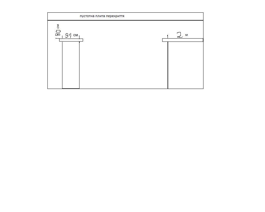

Про100фул4іК Опубліковано: 1 грудня 2013 Поділитись Опубліковано: 1 грудня 2013 Якщо у Вас винекли питання по конструктивній частині будівництва наприклад, розрахувати балку, плиту, фундамент, вузол... і т.п. - пишіть в темі, буду радий допомогти. В даній галузі є спец. освіта та досвід. Прошу допомоги в розрахунку перемички з швелера або двотавра в несучій стіні. Перекриття- пустотна плита.Пройом-0,91см і 2,0м.Кладка стіни-повнотіла цегла М-100. Посилання на коментар Поділитися на інших сайтах More sharing options...
Tarras Опубліковано: 1 грудня 2013 Автор Поділитись Опубліковано: 1 грудня 2013 Прошу допомоги в розрахунку перемички з швелера або двотавра в несучій стіні. Перекриття- пустотна плита.Пройом-0,91см і 2,0м.Кладка стіни-повнотіла цегла М-100. Нарисуйте схематично від руки свою ситуацію і викладіть сюди на форум, щоб я правильно все зрозумів Посилання на коментар Поділитися на інших сайтах More sharing options...
Про100фул4іК Опубліковано: 1 грудня 2013 Поділитись Опубліковано: 1 грудня 2013 Плита перекриття 6,3м. Який потрібно швелер або двотавр? Посилання на коментар Поділитися на інших сайтах More sharing options...

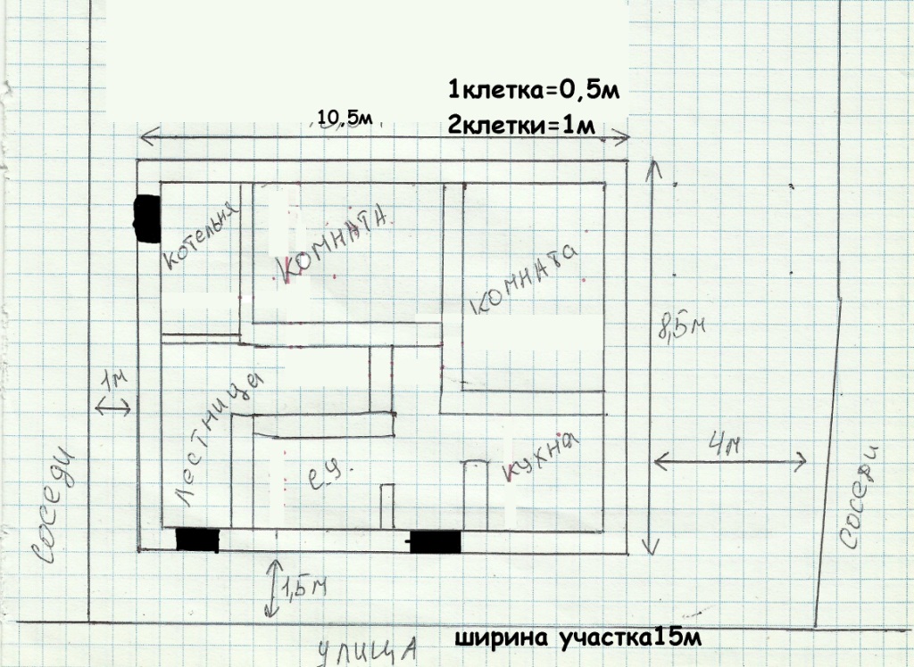

onward Опубліковано: 8 грудня 2013 Поділитись Опубліковано: 8 грудня 2013 хочу построить дом в два этажа, на первом этаже хочу сделать 2 однокомнатные или 1 двухкомнатную квартирую а на втором этаже сделать себе максимально экологичное жильё. если ли у кого-то план похожего дома, а то никак не дорисую свой план, то лестницу некуда дорисовать то еще что-то. ширина участка 15м, незнаю норм строительства от забора(сколько метров отступа) и хотелось бы машину ставить рядом, так что ширина должна соответствовать этим параметрам. Посилання на коментар Поділитися на інших сайтах More sharing options...

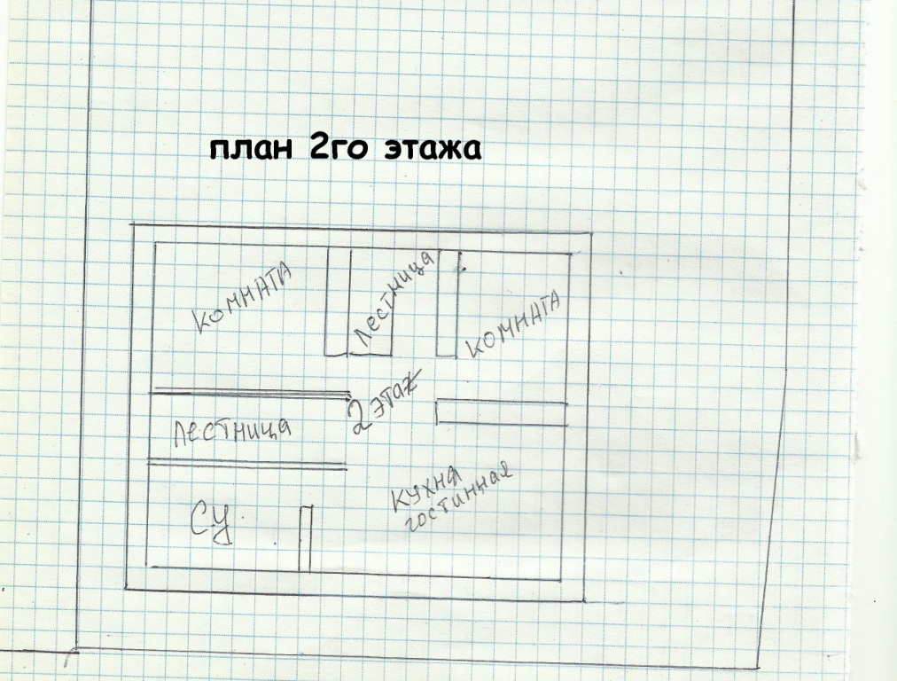

onward Опубліковано: 8 грудня 2013 Поділитись Опубліковано: 8 грудня 2013 на данный момент имею такие наметки, но они что-то не впечатляют Посилання на коментар Поділитися на інших сайтах More sharing options...

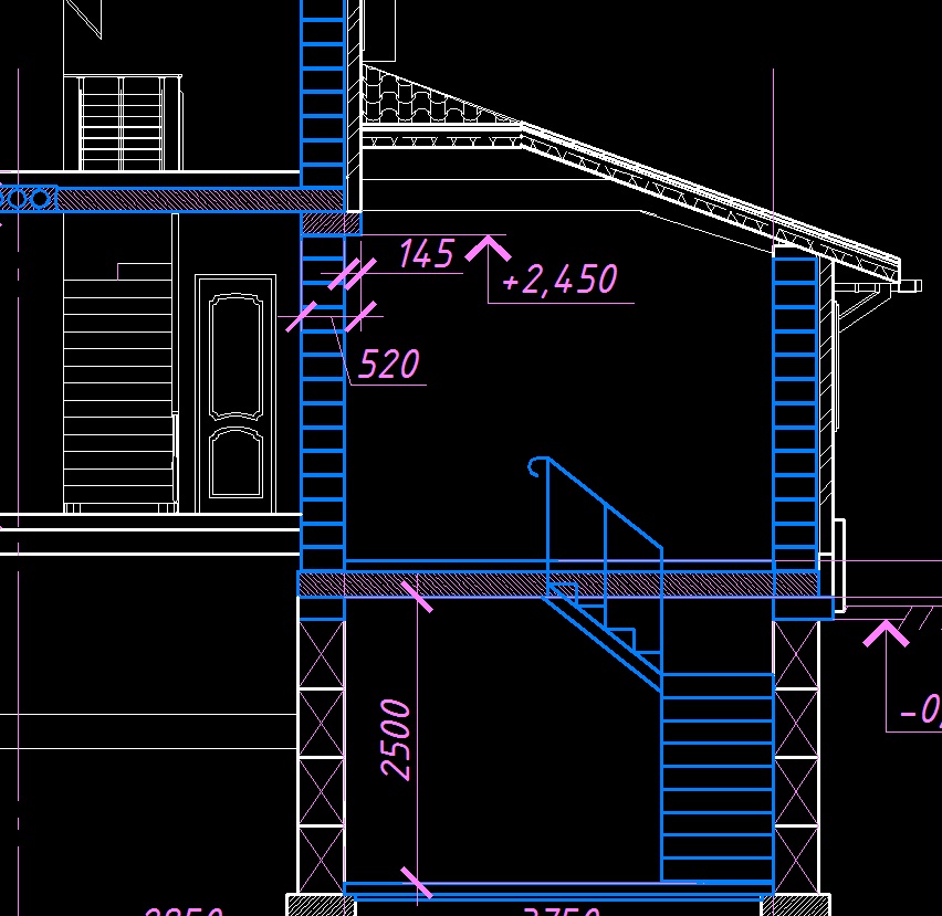

ambaluk Опубліковано: 8 грудня 2013 Поділитись Опубліковано: 8 грудня 2013 Tarras, вітаю. В мене наступна проблема, хочу на мансардному поверсі повісити грушу боксерську, вагою десь 160 кг. Там йде скошений дах, кріпити наскільки я зрозумів вийде тільки до крокви 7*15. Чи варто так кріпити, чи краще зварити метал каркас (стійку типу) і підвішати її на неї? Посилання на коментар Поділитися на інших сайтах More sharing options...

Tarras Опубліковано: 10 грудня 2013 Автор Поділитись Опубліковано: 10 грудня 2013 доброго дня, наскільки складний такий розрахунок, чи можливо це зробити "прикидочно", та які необхідні дані, дякую. Потрібна геометрія покрівлі, матеріал конструкцій і перерізи елементів покрівлі, матеріал і товщини стін, які сприймають навантаження від покрівлі, ну і не завадить кілька фото з того що на даний момент є на будівельному майданчику Добавлено через 2 минуты Tarras, вітаю. В мене наступна проблема, хочу на мансардному поверсі повісити грушу боксерську, вагою десь 160 кг. Там йде скошений дах, кріпити наскільки я зрозумів вийде тільки до крокви 7*15. Чи варто так кріпити, чи краще зварити метал каркас (стійку типу) і підвішати її на неї? Кроква скоріш за все не видерже, поскільки груша не тільки висіти буде, Ви ж коли її будете бити, вона почне розгойдуватись і розшатувати конструкцію. Краще спроектувати окремий несучий каркас, який буде передавати навантаження на стіни або перекриття. Добавлено через 7 минут Плита перекриття 6,3м. Який потрібно швелер або двотавр? На два метри дайте спарені два 20-х швелера, а на 0,9м достатньо 16-х двох 2 Посилання на коментар Поділитися на інших сайтах More sharing options...

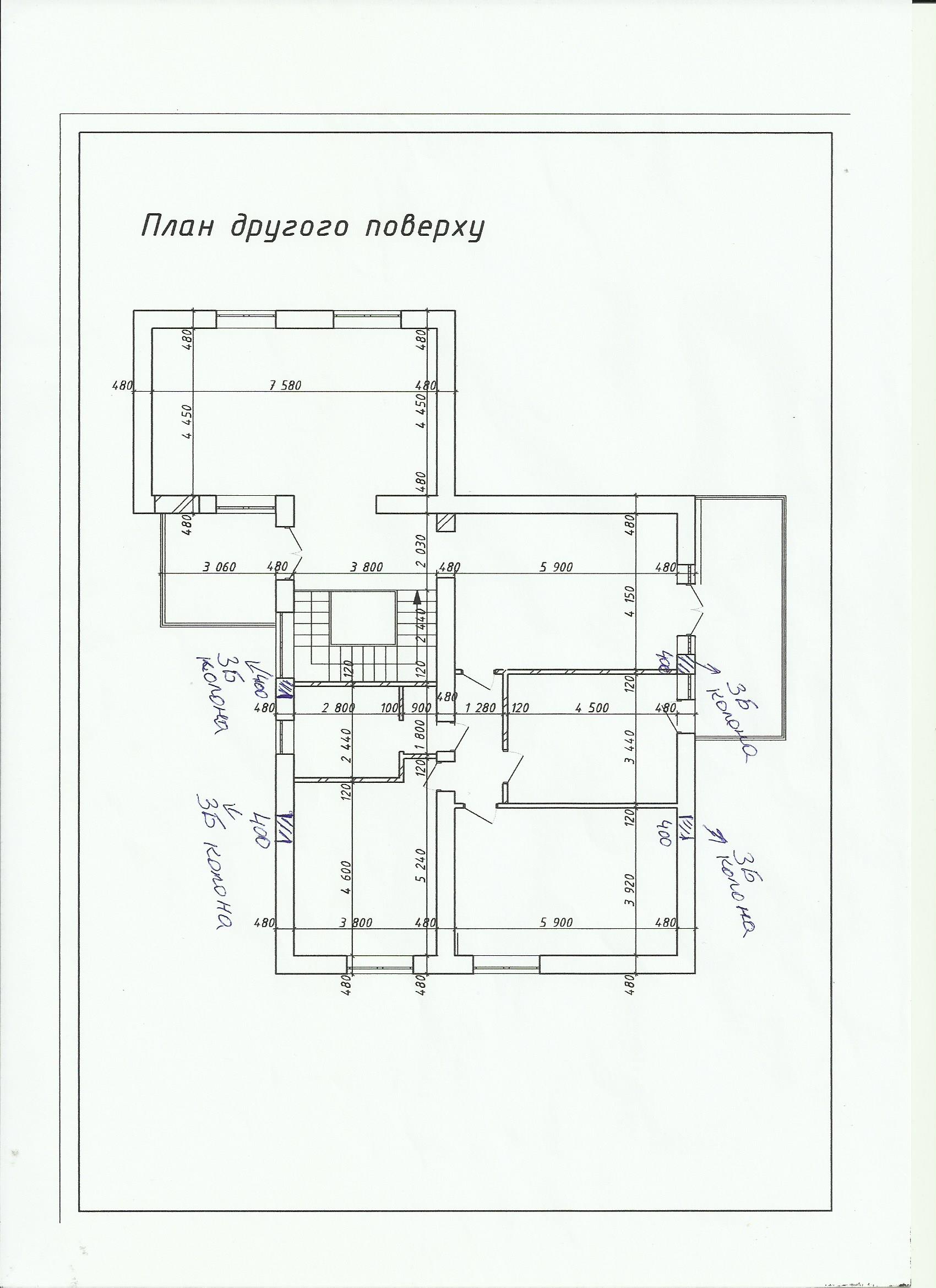

Про100фул4іК Опубліковано: 10 грудня 2013 Поділитись Опубліковано: 10 грудня 2013 Добрий вечір Тарас. Допоможіть будьласка розрахувати зб пояс під перекриття пустотними плитами.Третій поверх з піноблоку,перекриття моноліт. Посилання на коментар Поділитися на інших сайтах More sharing options...
Tarras Опубліковано: 11 грудня 2013 Автор Поділитись Опубліковано: 11 грудня 2013 Добрий вечір Тарас. Допоможіть будьласка розрахувати зб пояс під перекриття пустотними плитами.Третій поверх з піноблоку,перекриття моноліт. Якщо не дивились, то подивіться моє відео про монолітний пояс під перекриття, я там основну інформацію виклав. (ссылка устарела) 1 Посилання на коментар Поділитися на інших сайтах More sharing options...

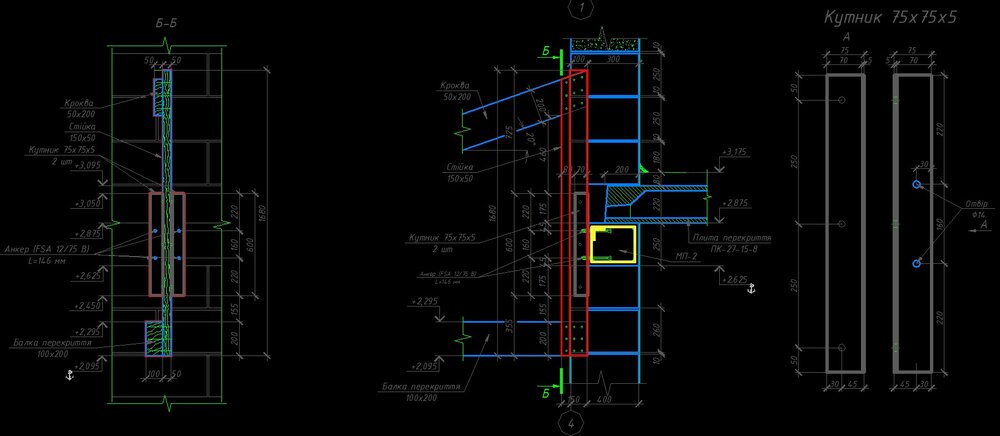

semengv Опубліковано: 22 грудня 2013 Поділитись Опубліковано: 22 грудня 2013 Здравствуйте! Подскажите как правилинь выполнить узел примыкания ПРИСТРОЕННОГО гаража к стене дома? Сейчас на стадии подготовки к стройке. Весной будет закладываться фундамент. Фундамент с ФСБ. Дом из 44 Кератерма с монолитными поясами и плиты перекрытия - пустотки. Стены гаража - скорее всего 2 НФ (еще не окончательно) или ракушняк. Гараж не отапливаемый. Покрытие крыши - ЦПЧ или керамика. Уровень 0 отметки разный: дом выше на 45 см, гараж вровень с землей. Крыша гаража односкатная и примыкает с северной стороны дома. Примыкание приходится на уровне армопояса 1 этажа. Как сделать правильно, чтобы потом не промерзала стена в этом месте? На чертежах проекта (похожего) выполнен вынос армопояса наружу и на него уложен мауерлат. Возможно есть какие-то еще решения? Можно ли просто в армопояс заложит анкера горизонтально и на них одеть мауерлат? При этом стена дома будет целая и армопояс не будет выступать. Мауерлат конечно дополнительно опереть еще на что-то. Нужно простое в исполнении решение и надежное. Спасибо. Посилання на коментар Поділитися на інших сайтах More sharing options...
Tarras Опубліковано: 22 грудня 2013 Автор Поділитись Опубліковано: 22 грудня 2013 Здравствуйте! Подскажите как правилинь выполнить узел примыкания ПРИСТРОЕННОГО гаража к стене дома? Сейчас на стадии подготовки к стройке. Весной будет закладываться фундамент. Фундамент с ФСБ. Дом из 44 Кератерма с монолитными поясами и плиты перекрытия - пустотки. Стены гаража - скорее всего 2 НФ (еще не окончательно) или ракушняк. Гараж не отапливаемый. Покрытие крыши - ЦПЧ или керамика. Уровень 0 отметки разный: дом выше на 45 см, гараж вровень с землей. Крыша гаража односкатная и примыкает с северной стороны дома. Примыкание приходится на уровне армопояса 1 этажа. Как сделать правильно, чтобы потом не промерзала стена в этом месте? На чертежах проекта (похожего) выполнен вынос армопояса наружу и на него уложен мауерлат. Возможно есть какие-то еще решения? Можно ли просто в армопояс заложит анкера горизонтально и на них одеть мауерлат? При этом стена дома будет целая и армопояс не будет выступать. Мауерлат конечно дополнительно опереть еще на что-то. Нужно простое в исполнении решение и надежное. Спасибо. Добрий день. Можете глянути на вузли примикання які я виконував у деяких своїх проектах, можливо це Вам допоможе. Для більш конкретної відповіді потрібно виконувати проект індивідуально для Вашої ситуації. 1 Посилання на коментар Поділитися на інших сайтах More sharing options...
