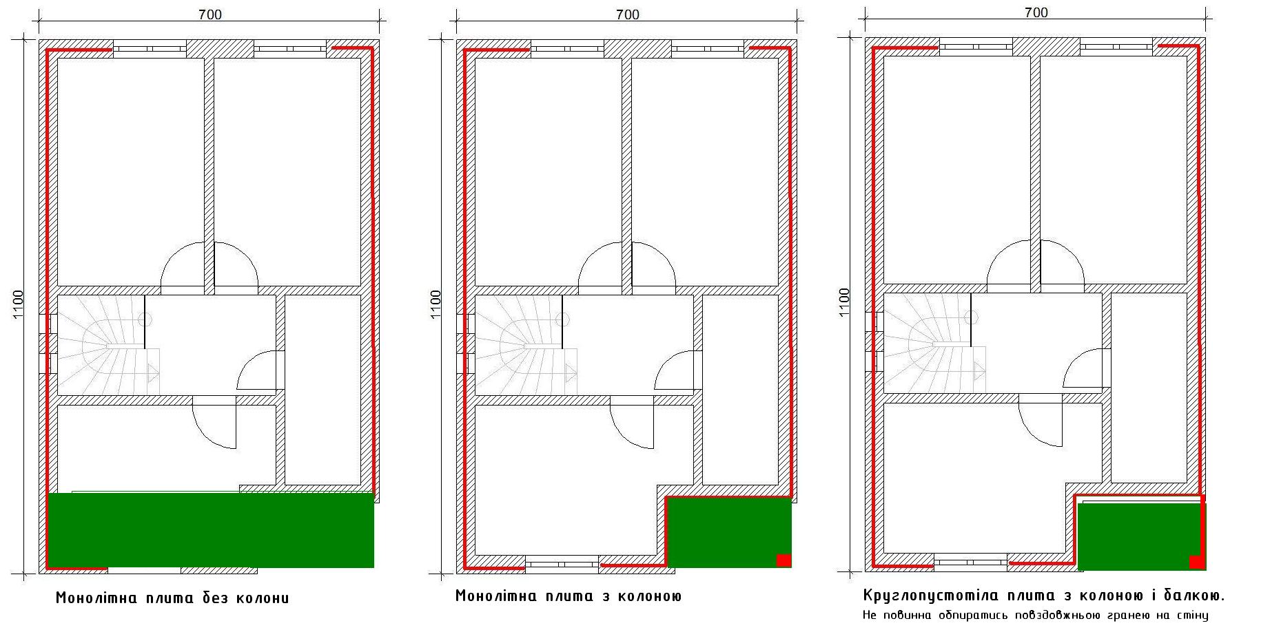

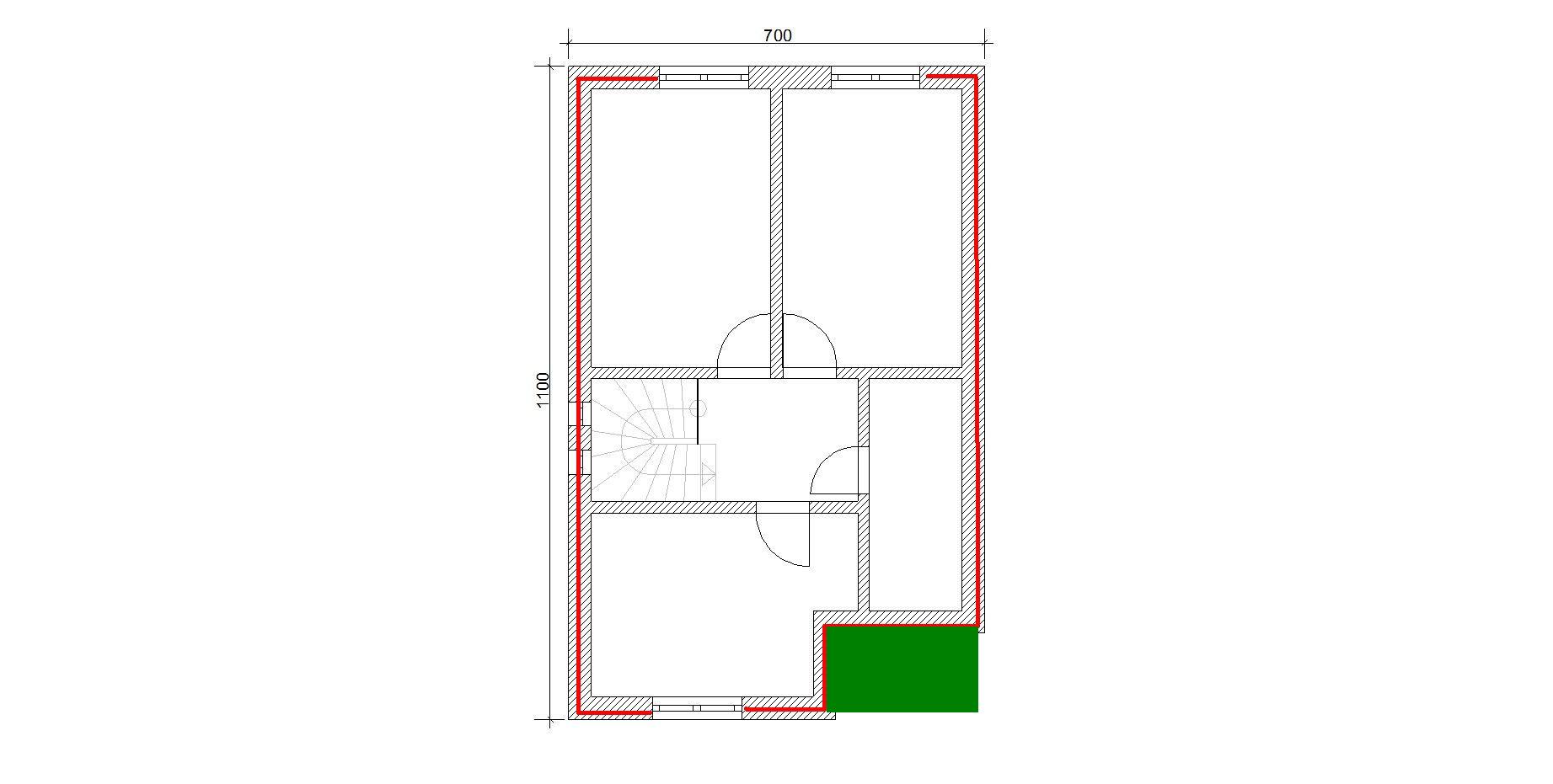

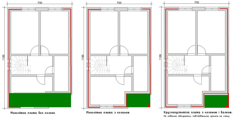

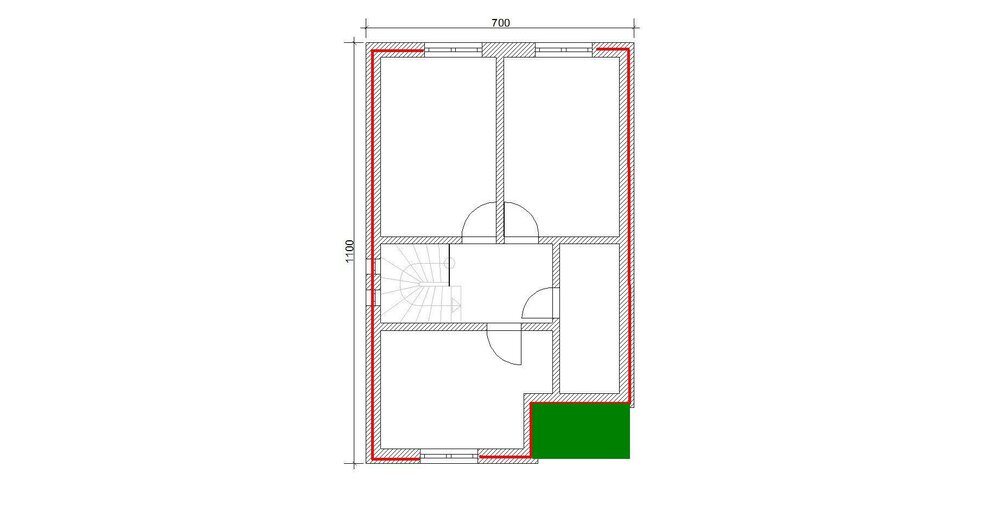

V.K.L Опубліковано: 30 серпня 2013 Поділитись Опубліковано: 30 серпня 2013 Армопояс потрібно пустити Вам таким чином як на фото. Не заморачуйтесь із замиканням його над вікнами, це практично нічого не дасть. Краще зробіть покрівлю із мінімальним розпором на стіни і все буде супер! Правильно ли я понял, каркас связан правильно? Армопояс надо вязать полностью, частями нельзя, то есть работать не будует? Посилання на коментар Поділитися на інших сайтах More sharing options...

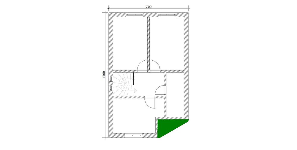

V.K.L Опубліковано: 30 серпня 2013 Поділитись Опубліковано: 30 серпня 2013 Армопояс завязаний правильно! Можна вязати частинами але потрібно щоб був перехльост 500мм мв місцях зєднання арматури. Это мы знаем, спасибо. Скажите пожалуйста, проще купить и установить балконную плиту или залить монолитный кусок, 2,5мх1,5м опираться будет на две сторону армопояса а две стороны свисать. Не хотим лепить колонны. И армирование идет двумя сетками или только одной с низу? Если плита заводская, как она вообще крепится, где можно посмотреть? Спасибо. Посилання на коментар Поділитися на інших сайтах More sharing options...
Tarras Опубліковано: 30 серпня 2013 Автор Поділитись Опубліковано: 30 серпня 2013 Это мы знаем, спасибо. Скажите пожалуйста, проще купить и установить балконную плиту или залить монолитный кусок, 2,5мх1,5м опираться будет на две сторону армопояса а две стороны свисать. Не хотим лепить колонны. И армирование идет двумя сетками или только одной с низу? Если плита заводская, как она вообще крепится, где можно посмотреть? Спасибо. Ви хочете робити балконну плиту по схемі як на фото що я додав?? Посилання на коментар Поділитися на інших сайтах More sharing options...

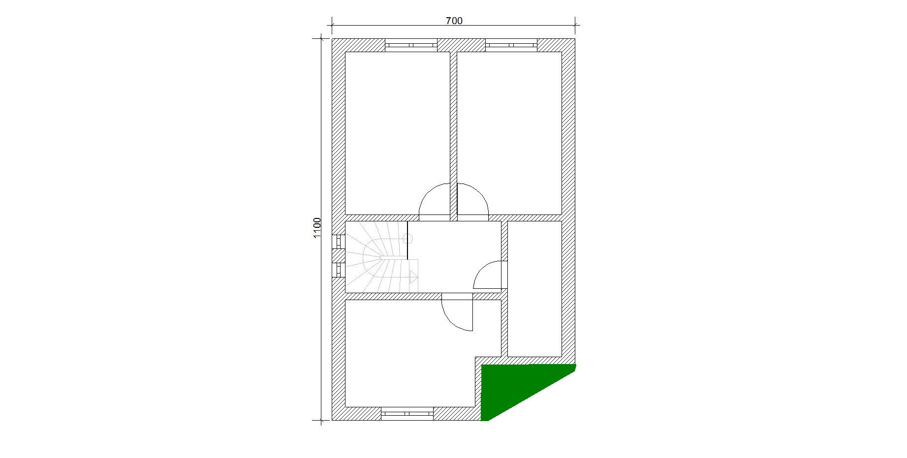

V.K.L Опубліковано: 31 серпня 2013 Поділитись Опубліковано: 31 серпня 2013 Да, получается в этом углу хотим сделать балкончик. Просто заморачиваться с швеллерами, армированием, заливкой как то не очень, горим желанием. Вот и продумали может проще купить плиту,ее даже могут нам сделать. Просто обычная плита стоит в районе 180 грн за 1 метр. Если бы без швеллера, может тогда было бы проще. Посилання на коментар Поділитися на інших сайтах More sharing options...
Tarras Опубліковано: 31 серпня 2013 Автор Поділитись Опубліковано: 31 серпня 2013 Да, получается в этом углу хотим сделать балкончик. Просто заморачиваться с швеллерами, армированием, заливкой как то не очень, горим желанием. Вот и продумали может проще купить плиту,ее даже могут нам сделать. Просто обычная плита стоит в районе 180 грн за 1 метр. Если бы без швеллера, может тогда было бы проще. Боюсь що з балконом не так все просто як Ви думаєте.. На скільки я зрозумів плиту балкона Ви хочете обперти на дві взаємоперпендикулярні стіни.. При навантаженні в такому випадку плита буде відриватись від стіни в дальньому куті що може призвсти до появи трящин в стіні.. Буде так званий ефект качелі. До того круглопустотна плита Вам в такому випадку точно не підійде по причині того що вона повинна обпиратись всього на дві поперечні сторони. Не рекомендую виконувати дану схему обпирання! На фото ті схеми, які мають право на інснування. 1 Посилання на коментар Поділитися на інших сайтах More sharing options...
V.K.L Опубліковано: 31 серпня 2013 Поділитись Опубліковано: 31 серпня 2013 Наверно запутались или я Вас запутал. Плиты пустотные уже у меня уложены. Я имел в виду плиту балконную, которую делают на ЖБИ. Как ее закрепить и будет ли она спокойно лежать без подпорки с низу? Спасибо. Посилання на коментар Поділитися на інших сайтах More sharing options...

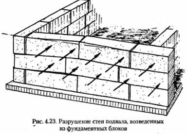

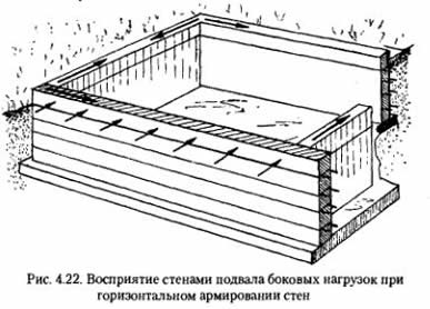

alex_zag Опубліковано: 1 вересня 2013 Поділитись Опубліковано: 1 вересня 2013 Доброго дня, Тарас. Підкажіть будь ласка, чи не затонкими будуть стіни підвалу глибиною 2.5 м, якщо робити їх з ФБС шириною 30 см? Планував зробити подушку з армованого бетону товщиною 30 см та ширинов 60 см під ФБС, далі ряд ФБС 50 см, три ряди ФБС 30 см та армопояс на ФБС, а на аромопояс класти плити перекриття. Стіни підвалу будуть виконувати роль фундаменту для двоповерхового будинку з газобетону з перекриттями з залізобетонних плит. Розміри підвалу і будинку 8.5х6.5 м., грунт - пісок, грунтові води на глибині 20 м. Заздалегідь дякую за відповідь! Посилання на коментар Поділитися на інших сайтах More sharing options...
Tarras Опубліковано: 1 вересня 2013 Автор Поділитись Опубліковано: 1 вересня 2013 Как ее закрепить и будет ли она спокойно лежать без подпорки с низу? Спасибо. В такій геометричній формі як на фото - буде без проблем держатись а в прямокутній формі буде нестійкою. 1 Посилання на коментар Поділитися на інших сайтах More sharing options...

Tarras Опубліковано: 1 вересня 2013 Автор Поділитись Опубліковано: 1 вересня 2013 Доброго дня, Тарас. Підкажіть будь ласка, чи не затонкими будуть стіни підвалу глибиною 2.5 м, якщо робити їх з ФБС шириною 30 см? Планував зробити подушку з армованого бетону товщиною 30 см та ширинов 60 см під ФБС, далі ряд ФБС 50 см, три ряди ФБС 30 см та армопояс на ФБС, а на аромопояс класти плити перекриття. Стіни підвалу будуть виконувати роль фундаменту для двоповерхового будинку з газобетону з перекриттями з залізобетонних плит. Розміри підвалу і будинку 8.5х6.5 м., грунт - пісок, грунтові води на глибині 20 м. Заздалегідь дякую за відповідь! Я б не ризикнув вробити підвальну стіну із 300мм фбс. Проблема в тому що грунт який іде вище підошфи буде створювати боковий тиск на стіну, що може привести до руйнування. Перевязка блоків в такому випадку повинна бути максимальною, тобто на половину блока. Також потрібно проармувати кожен шов двома стержнями д12мм. 1 Посилання на коментар Поділитися на інших сайтах More sharing options...
V.K.L Опубліковано: 1 вересня 2013 Поділитись Опубліковано: 1 вересня 2013 А как же тогда в домах, делают балконы, плита крепилась одной стороной к дому а 3 стороны свисают, дома не монолитные. Мне надо залить кусок 3х2 между плитами, армирование сеткой 100х100 мне так сказали сделать, нужно в два слоя, то есть 3 см слой защитный, затем первая сетка, затем 10-15 см бетон, опять сетка, и защитный слой 3 см. Если плита будет работать в одном направлении, то есть давит в наз, то и армировать надо с низу? Спасибо. Посилання на коментар Поділитися на інших сайтах More sharing options...
Tarras Опубліковано: 1 вересня 2013 Автор Поділитись Опубліковано: 1 вересня 2013 А как же тогда в домах, делают балконы, плита крепилась одной стороной к дому а 3 стороны свисают, дома не монолитные. Мне надо залить кусок 3х2 между плитами, армирование сеткой 100х100 мне так сказали сделать, нужно в два слоя, то есть 3 см слой защитный, затем первая сетка, затем 10-15 см бетон, опять сетка, и защитный слой 3 см. Если плита будет работать в одном направлении, то есть давит в наз, то и армировать надо с низу? Спасибо. Якщо по балконній плиті Ви виконаєте все по технології защемлення і привантаження вище над плитою буде достатньо, то тоді використовуйте балконну плиту, тільки майте на увазі що стандартна балконна плита заармована з врахуванням того що вона жорстко защемлена по одній стороні а не по двох. Защемлення по двох сторонах міняє розрахункову схему і саме армування. Тим більше що стіни не з цегли чи збірного ЗБ а з ракушняку.. Що стосовно 3х2 то не зовсім зрозумів про що Ви. Посилання на коментар Поділитися на інших сайтах More sharing options...
V.K.L Опубліковано: 2 вересня 2013 Поділитись Опубліковано: 2 вересня 2013 Спасибо, все понял. Про 3х2, я имел в виду кусок 3000х2000мм который нужно залить, это монолитный кусок получается, между плитами и лестницей. Посилання на коментар Поділитися на інших сайтах More sharing options...

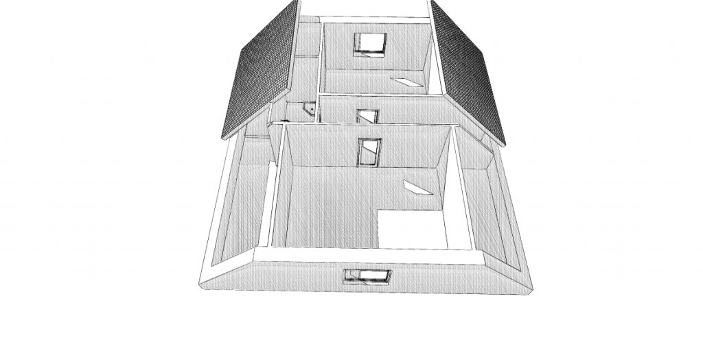

V.K.L Опубліковано: 5 вересня 2013 Поділитись Опубліковано: 5 вересня 2013 Армопояс потрібно пустити Вам таким чином як на фото. Не заморачуйтесь із замиканням його над вікнами, це практично нічого не дасть. Краще зробіть покрівлю із мінімальним розпором на стіни і все буде супер! Пропустил, не внимателен. Как сделать покривлю с минимальным распором? Посилання на коментар Поділитися на інших сайтах More sharing options...
Tarras Опубліковано: 9 вересня 2013 Автор Поділитись Опубліковано: 9 вересня 2013 Как сделать покривлю с минимальным распором? Проект потрібно робити із розрахунками, деталями і вузлами. Посилання на коментар Поділитися на інших сайтах More sharing options...

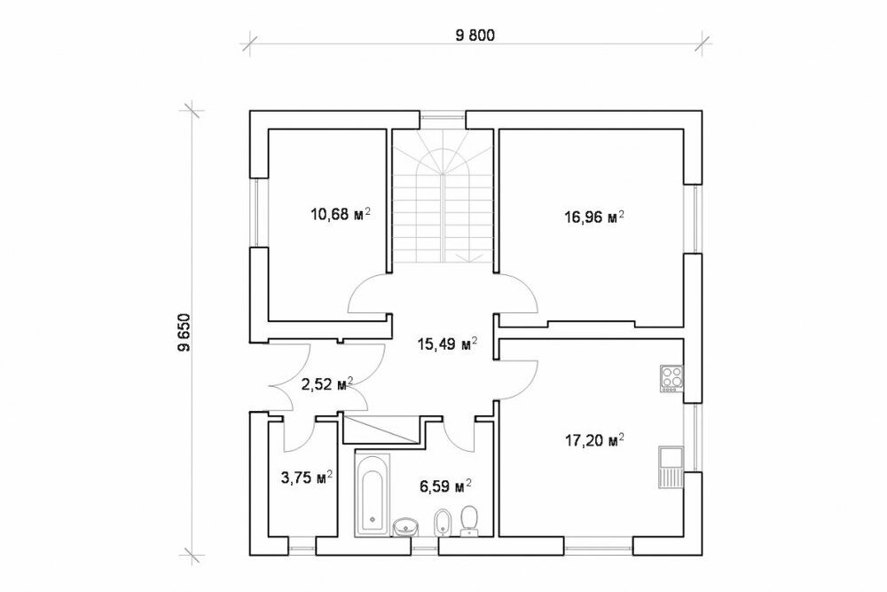

DIMDIMICH Опубліковано: 9 вересня 2013 Поділитись Опубліковано: 9 вересня 2013 Добрый день. Уменя вопрос по планировке. А дальше неопределенность в перекрытии (рациональности, практичности, в цене) хочется услышать критики специалиста. Данные по эскизу, глубина фундамента (1м бутобетон+30см армопояс). Высота цоколя 50-100см (бут). Стены 30см газоблока+облицовочный кирпич. Высота стен 2.60метра 1 этажа, 2.3м 2 этажа. Посилання на коментар Поділитися на інших сайтах More sharing options...
Tarras Опубліковано: 9 вересня 2013 Автор Поділитись Опубліковано: 9 вересня 2013 Добрый день. Уменя вопрос по планировке. А дальше неопределенность в перекрытии (рациональности, практичности, в цене) хочется услышать критики специалиста. Данные по эскизу, глубина фундамента (1м бутобетон+30см армопояс). Высота цоколя 50-100см (бут). Стены 30см газоблока+облицовочный кирпич. Высота стен 2.60метра 1 этажа, 2.3м 2 этажа. Не бачу де будуть на другому поверсі вентиляційні канали проходити. Як я вже неодноразово писав, якщо у Вас стіни 300мм із ГБ то будьте акуратні із конструкцією покрівлі, на довжині стіни 9м армопояс може не допомогти від розпору конструкцій покрівлі. Покрівлю потрібно проектувати з мінімальною передачею горизонтальних зусиль на зовнішні стіни. Посилання на коментар Поділитися на інших сайтах More sharing options...
