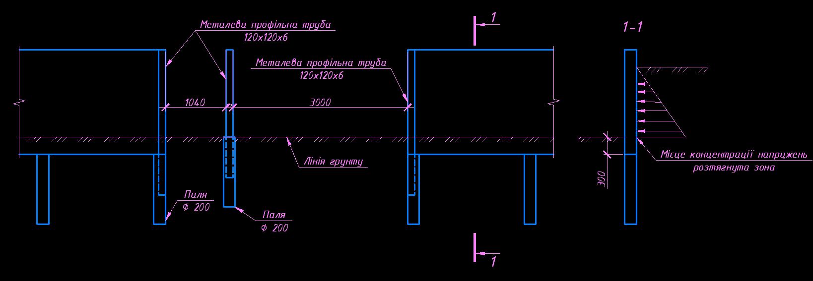

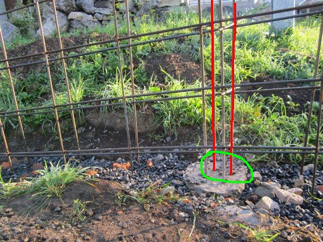

Tarras Опубліковано: 2 серпня 2013 Автор Поділитись Опубліковано: 2 серпня 2013 Добрий день! Прошу поради по армуванню підпірної стінки. Зверху буде забор з профнастилу на металічних стовбчиках. [/img][/url] Як на мене то армування маловато.. все напруження судячи по фото буде сприйматись двома вертикальними стержнями із міні палі зі сторони насипу. 1 Посилання на коментар Поділитися на інших сайтах More sharing options...
vjachek Опубліковано: 3 серпня 2013 Поділитись Опубліковано: 3 серпня 2013 Як на мене то армування маловато.. все напруження судячи по фото буде сприйматись двома вертикальними стержнями із міні палі зі сторони насипу. Дякую! Тоді буду добавляти внизу біля палі арматуру звязану в квадрат з поперечним армуванням. А як Ви робите фундаменти під хвіртку і ворота? Якщо іншу частину фундаменту забору робити на палях з ростверком , то як перейти до стрічкового фундаменту воріт і хвітки? Посилання на коментар Поділитися на інших сайтах More sharing options...
Tarras Опубліковано: 3 серпня 2013 Автор Поділитись Опубліковано: 3 серпня 2013 Дякую! Тоді буду добавляти внизу біля палі арматуру звязану в квадрат з поперечним армуванням. А як Ви робите фундаменти під хвіртку і ворота? Якщо іншу частину фундаменту забору робити на палях з ростверком , то як перейти до стрічкового фундаменту воріт і хвітки? Можна таким чином виконати як на фото... 1 Посилання на коментар Поділитися на інших сайтах More sharing options...

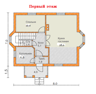

T.Yarosh Опубліковано: 13 серпня 2013 Поділитись Опубліковано: 13 серпня 2013 Добрый день. Помогите, пожалуйста, советом. Планируем построить "домик" для нашей семьи. Чтоб все наши желаемые комнаты влезли нужно или же немного изогнуть несущую стену (типа такого _Г ) или второй этаж без несущей стены. Дом планируется с двумя полноценными этажами + небольшой нежилой чердак под крышей (дабы не пустовало место - просто закидывать туда хлам). Можно ли делать изгибы в несущей стене и обязательна ли она на втором этаже двухэтажного дома? Посилання на коментар Поділитися на інших сайтах More sharing options...
Tarras Опубліковано: 14 серпня 2013 Автор Поділитись Опубліковано: 14 серпня 2013 Добрый день. Помогите, пожалуйста, советом. Планируем построить "домик" для нашей семьи. Чтоб все наши желаемые комнаты влезли нужно или же немного изогнуть несущую стену (типа такого _Г ) или второй этаж без несущей стены. Дом планируется с двумя полноценными этажами + небольшой нежилой чердак под крышей (дабы не пустовало место - просто закидывать туда хлам). Можно ли делать изгибы в несущей стене и обязательна ли она на втором этаже двухэтажного дома? Добрий день. Скиньте хоч якісь плани поверхів)) Посилання на коментар Поділитися на інших сайтах More sharing options...

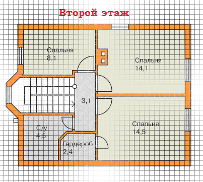

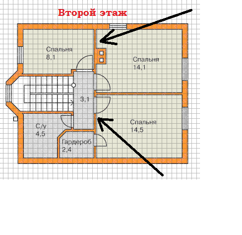

T.Yarosh Опубліковано: 15 серпня 2013 Поділитись Опубліковано: 15 серпня 2013 По красной линии желаемый изгиб несущей стены 1 этаж 2 этаж Посилання на коментар Поділитися на інших сайтах More sharing options...
Tarras Опубліковано: 15 серпня 2013 Автор Поділитись Опубліковано: 15 серпня 2013 По красной линии желаемый изгиб несущей стены 1 этаж В тому що стіна несуча не пряма нічого страшного немає, але (!) Потрібно знати яке перекриття і як вирішений вузол кріплення сходів до нього. Відповідно потрібна інформація по конструкції сходів. Що стосується несучої стіни на 2-му поверсі, то необхідна інформація по конструкції покрівлі і перекриття над 2-м поверхом, поскільки наявність стіни допоможе простіши вирішити передачу навантажень найкоротшим шляхом до фундаменту. Короче кажучи потрібно все розглядати в комплекся. 1-Яке планується перекриття над 1-м пов.? 2-Яка каонструкція сходів? 3-Яке планується перекриття над 2-м пов.? 4-Яка форма і конструкція покрівлі? 1 Посилання на коментар Поділитися на інших сайтах More sharing options...

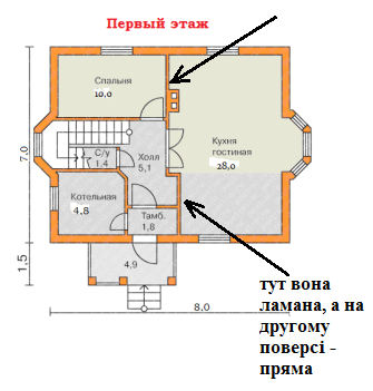

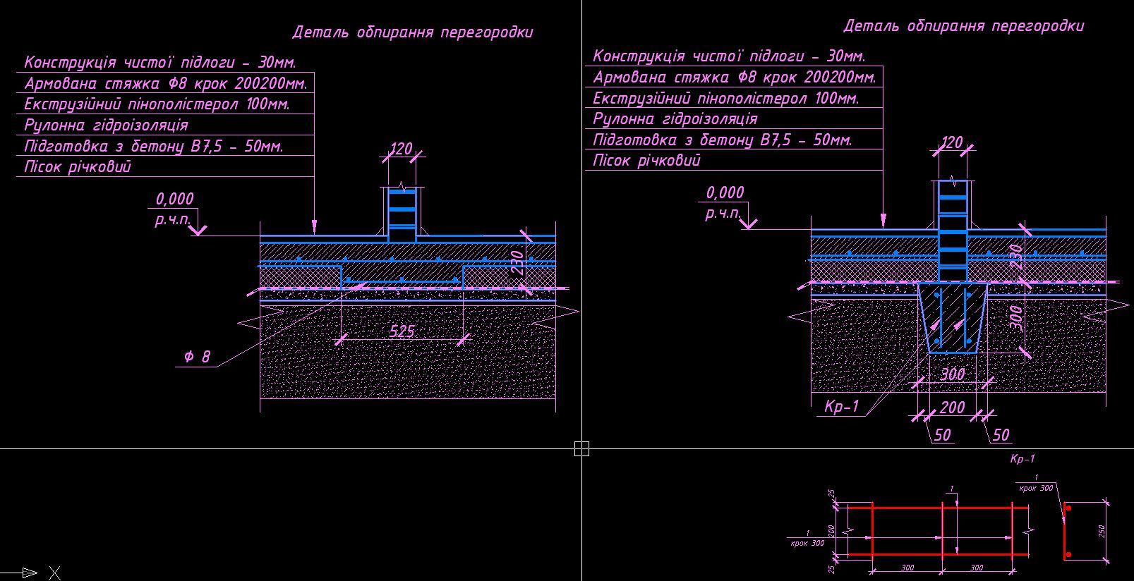

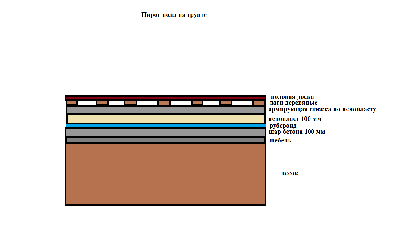

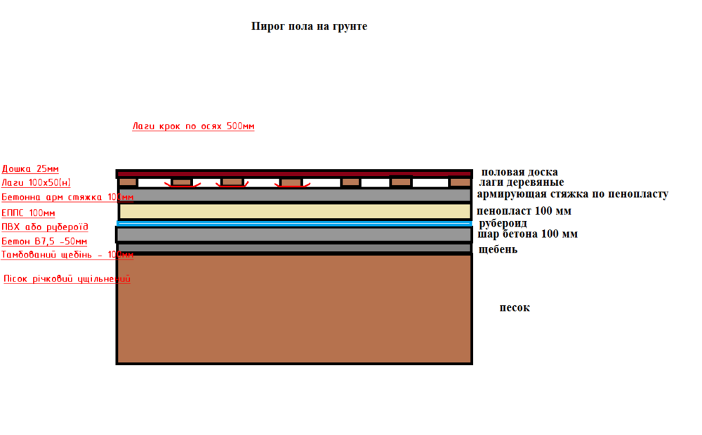

David77 Опубліковано: 17 серпня 2013 Поділитись Опубліковано: 17 серпня 2013 Доброго дня. Я так розумію, що внутрішні несучі стяни у Вас взагалі відсутні і плити Ви будете обпирати вздовж коротшої сторони (7м.) ? Несучими внутрішніми стінами є ті, що йдуть під сходову клітку Підлога іде по грунту. Пропонують наступний пиріг (фото додається) А що на рахунок невідповідності центральної перемички першого і другого поверху? потрібно їх зробити однаковими чи це не має особливого значення? І ще: підскажіть будь-ласка на якій відстані повинні бути деревяні лаги один від одного і їх висоту? і чим можна для утеплення засипати пустоти між ними? Щиро дякую за Вашу допомогу. Посилання на коментар Поділитися на інших сайтах More sharing options...
Tarras Опубліковано: 17 серпня 2013 Автор Поділитись Опубліковано: 17 серпня 2013 Несучими внутрішніми стінами є ті, що йдуть під сходову клітку Підлога іде по грунту. Пропонують наступний пиріг (фото додається) Дивіться фото А що на рахунок невідповідності центральної перемички першого і другого поверху? потрібно їх зробити однаковими чи це не має особливого значення? У Вас не одинакові пропорції фото поверхів, тому не зовсім розумію про які перемички іде річ. Здогадуюсь що у Вас несучі стіни не співпадають.. у Вашому випадку це дуже не рекомендовано! І ще: підскажіть будь-ласка на якій відстані повинні бути деревяні лаги один від одного і їх висоту? і чим можна для утеплення засипати пустоти між ними? Щиро дякую за Вашу допомогу. Не засипайте, це зайве, єдине що рекомендую так прокласти гідроізоляцію між лагами і стяжкою. Дерево обовязково обробіть відповідними антисептиками! Висота лаг 50мм крок по осях 500мм. 1 Посилання на коментар Поділитися на інших сайтах More sharing options...
David77 Опубліковано: 17 серпня 2013 Поділитись Опубліковано: 17 серпня 2013 У Вас не одинакові пропорції фото поверхів, тому не зовсім розумію про які перемички іде річ. Здогадуюсь що у Вас несучі стіни не співпадають.. у Вашому випадку це дуже не рекомендовано! Постарався на фото указати невідповідність перемичок Посилання на коментар Поділитися на інших сайтах More sharing options...
Tarras Опубліковано: 17 серпня 2013 Автор Поділитись Опубліковано: 17 серпня 2013 Постарався на фото указати невідповідність перемичок Перегородки не обовязково щоб були одна над іншою. А якщо у Вас стіни не попадають одна над одною, то потрібно передбачати відповідні заходи наприклад розрахувати несучу балку 1 Посилання на коментар Поділитися на інших сайтах More sharing options...

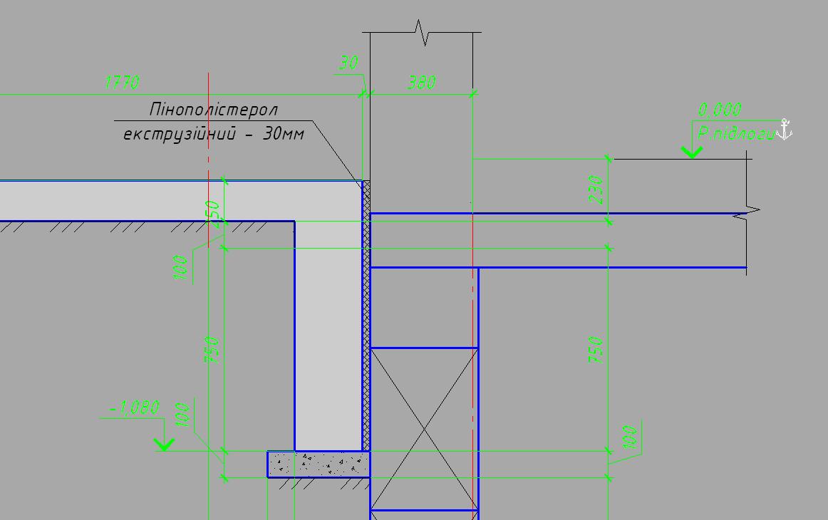

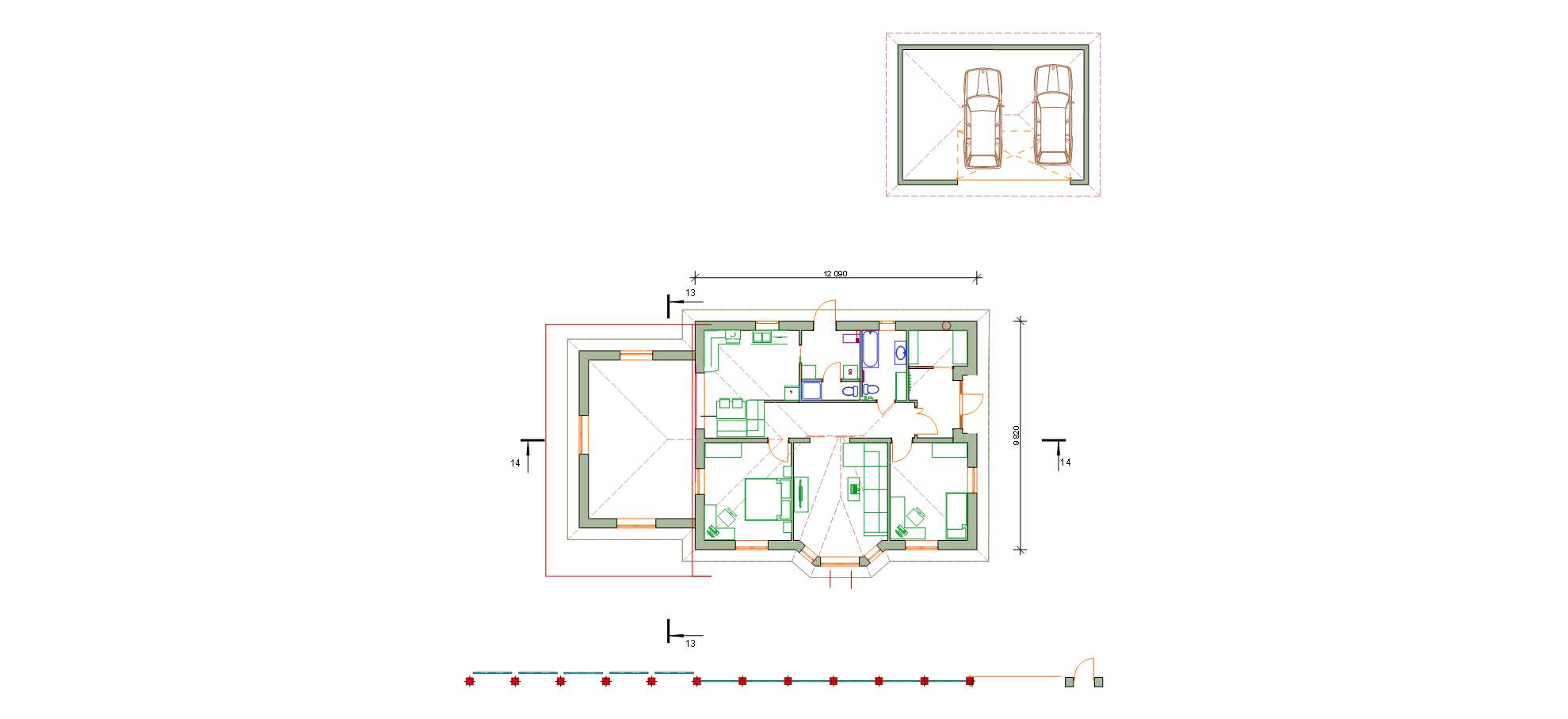

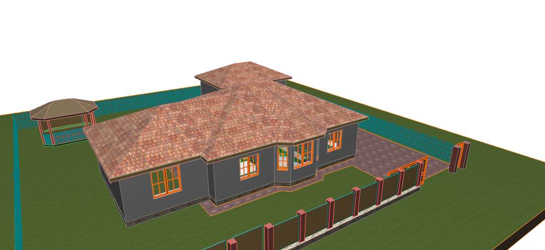

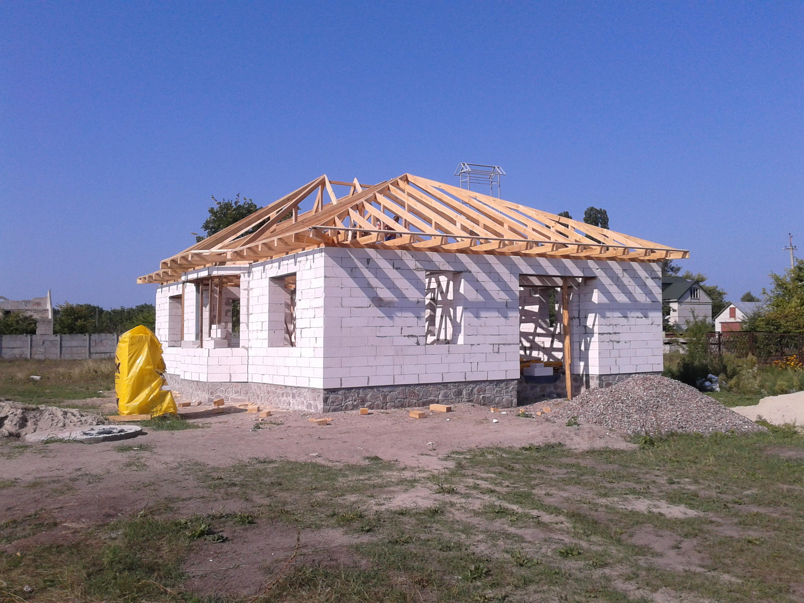

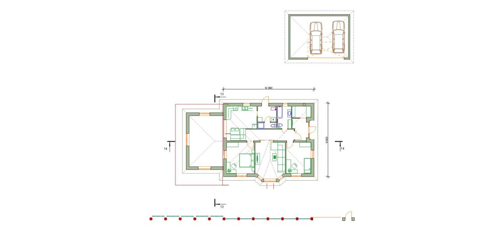

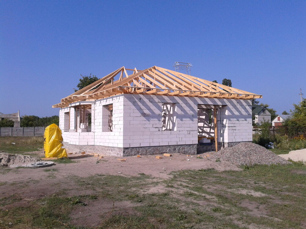

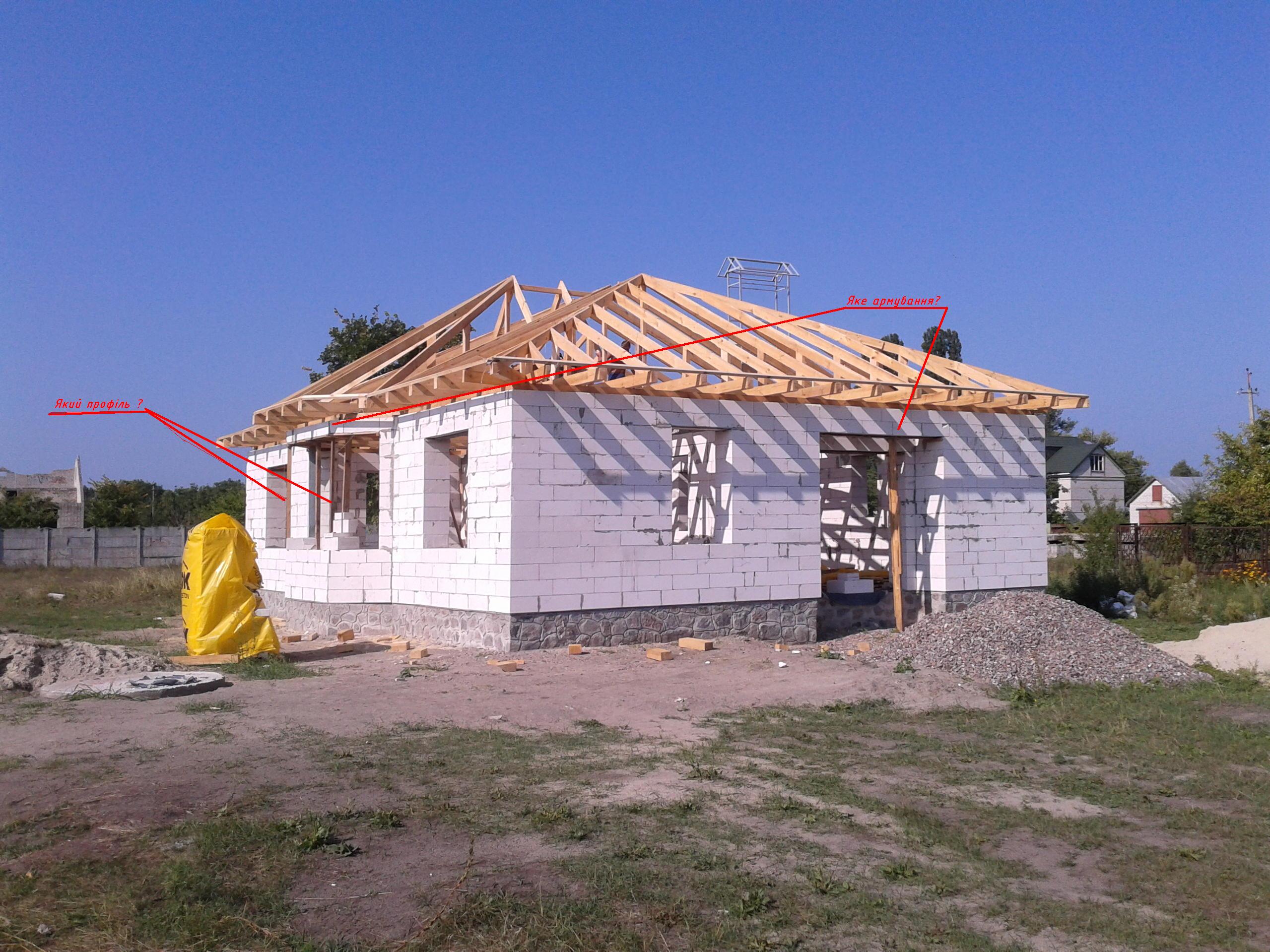

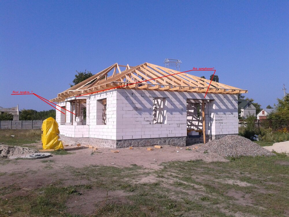

Кременчужанин.UA Опубліковано: 18 серпня 2013 Поділитись Опубліковано: 18 серпня 2013 Здравствуйте. Моя предистория такова, по ходу стройки и чтения отчетов с других объектов, пришло осознание того что домик уж сильно бюджетный. Остановил кровельные работы т.к последний шанс подвязаться с изменениями к крыше. На скорую руку набросал изменения в проект. Понимаю, что потянет за собой определенный гем...рой, но лучше уж поздно чем никогда. Начав стройку весной имеешь место для маневра... Пристроить надумали большую комнату, 30м.кв. столовая плюс гостиная. В основе дома лента с армокаркасом, четыре прута арматуры 12мм. Цоколь бут, высота 80см, первый ряд блоков на раствор с кладочной сеткой, дальше клей. По верху монолитный пояс арм 4прута 10ки. По конструктиву пристройки, думаю залить армоленту кольцом, бутовый цоколь кольцом, стена буквой П. Опереть новую крышу на существующий мауэрлат одним концом потолочных балок, другой конец на новый мауэрлат. Между существующим и будущим фундаментом ЭППС, толщина минимальная которая есть в продаже. Вот такой план... ЗЗаранее огромная благодарность за критику. Посилання на коментар Поділитися на інших сайтах More sharing options...

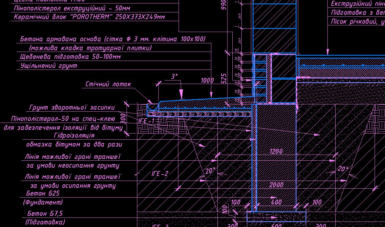

Tarras Опубліковано: 18 серпня 2013 Автор Поділитись Опубліковано: 18 серпня 2013 В основе дома лента с армокаркасом, четыре прута арматуры 12мм. Цоколь бут, высота 80см, первый ряд блоков на раствор с кладочной сеткой, дальше клей. По верху монолитный пояс арм 4прута 10ки. З цим наче все ок, не знаю правда геології, але при вашому неваликому відносно навантаженні проблем бути не повино. По конструктиву пристройки, думаю залить армоленту кольцом, бутовый цоколь кольцом, стена буквой П. Опереть новую крышу на существующий мауэрлат одним концом потолочных балок, другой конец на новый мауэрлат. Як будете робити замкнутий контур фундаменту, слідкуйте щою сторона біля існуючого фундаменту не контактувала з ним. Тобто щоб випадково не нарушити цілісність аснови існуючого будинку, тому що тоді буде просадка і як наслідок тріщини газоблоці. Краще контур у Вашому випадку не робіть. В покріві я поставив би доп. стійки в місці обпирання балок на мауерлат, поскільки тоді не будуть виникати поперечні зусилля (епюра М тоді буде дорівнювати нулю) це не панацея, але я б добавив. див. фото 1 Також підкажіть запитання що на фото 2 я поставив. Посилання на коментар Поділитися на інших сайтах More sharing options...
Кременчужанин.UA Опубліковано: 18 серпня 2013 Поділитись Опубліковано: 18 серпня 2013 З цим наче все ок, не знаю правда геології, але при вашому неваликому відносно навантаженні проблем бути не повино. Участок в 2 км от Днепра, левый берег. Метр земля переходящяя в песок,песок...Грунтовая вода 3.5м, вторая вода 10м. Краще контур у Вашому випадку не робіть. Спасибо, очень ценный совет. Вы пишете, что прокладывали ЭППс между новой и старой кладкой. С толщинной не опечатка 50мм? может 5мм? кож підкажіть запитання що на фото 2 я поставив. В доме есть перемычки 2м и 2.4м армировал 12мм арматурой в четыре прута. Под перемычку-армопояспояс как раз сегодня возводим колонны из ГБ. До последнего хотелось верить что будет стоять без них, но.... Посилання на коментар Поділитися на інших сайтах More sharing options...
Tarras Опубліковано: 18 серпня 2013 Автор Поділитись Опубліковано: 18 серпня 2013 Спасибо, очень ценный совет. Вы пишете, что прокладывали ЭППс между новой и старой кладкой. С толщинной не опечатка 50мм? может 5мм? Ні не опечатка. Можна брати і 30мм але просто я замовляв 50мм на утеплення і не хотів окремо робити замовлення на 30мм. Це не принципово.. мінімум 20мм максимум 50мм. 100мм ЕППС вже забагато. На фото схема диф. шва між площадкою вхідною і основним фундаментом, у Вас буде щось схоже по цьому ж принципу. 1 Посилання на коментар Поділитися на інших сайтах More sharing options...

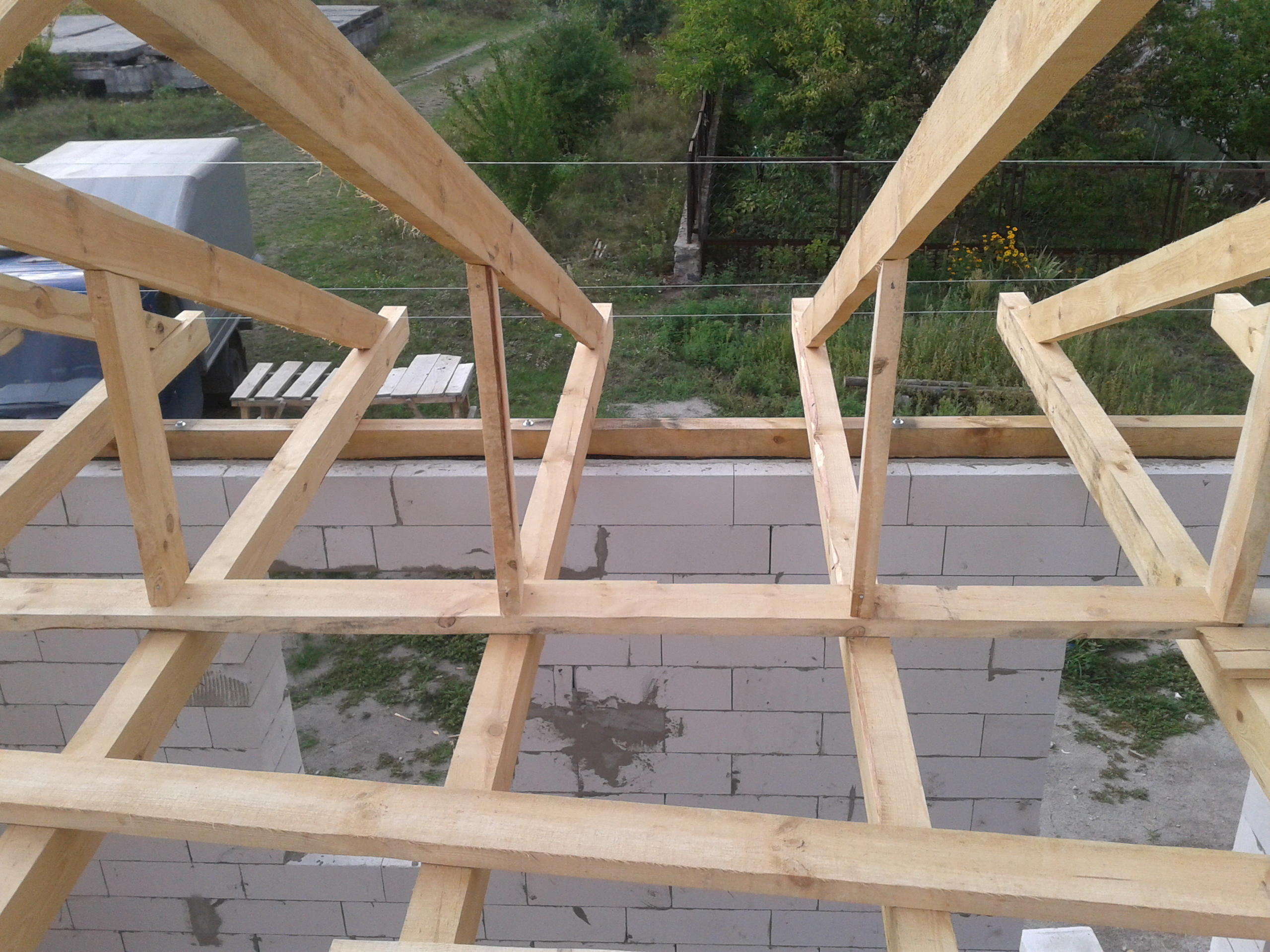

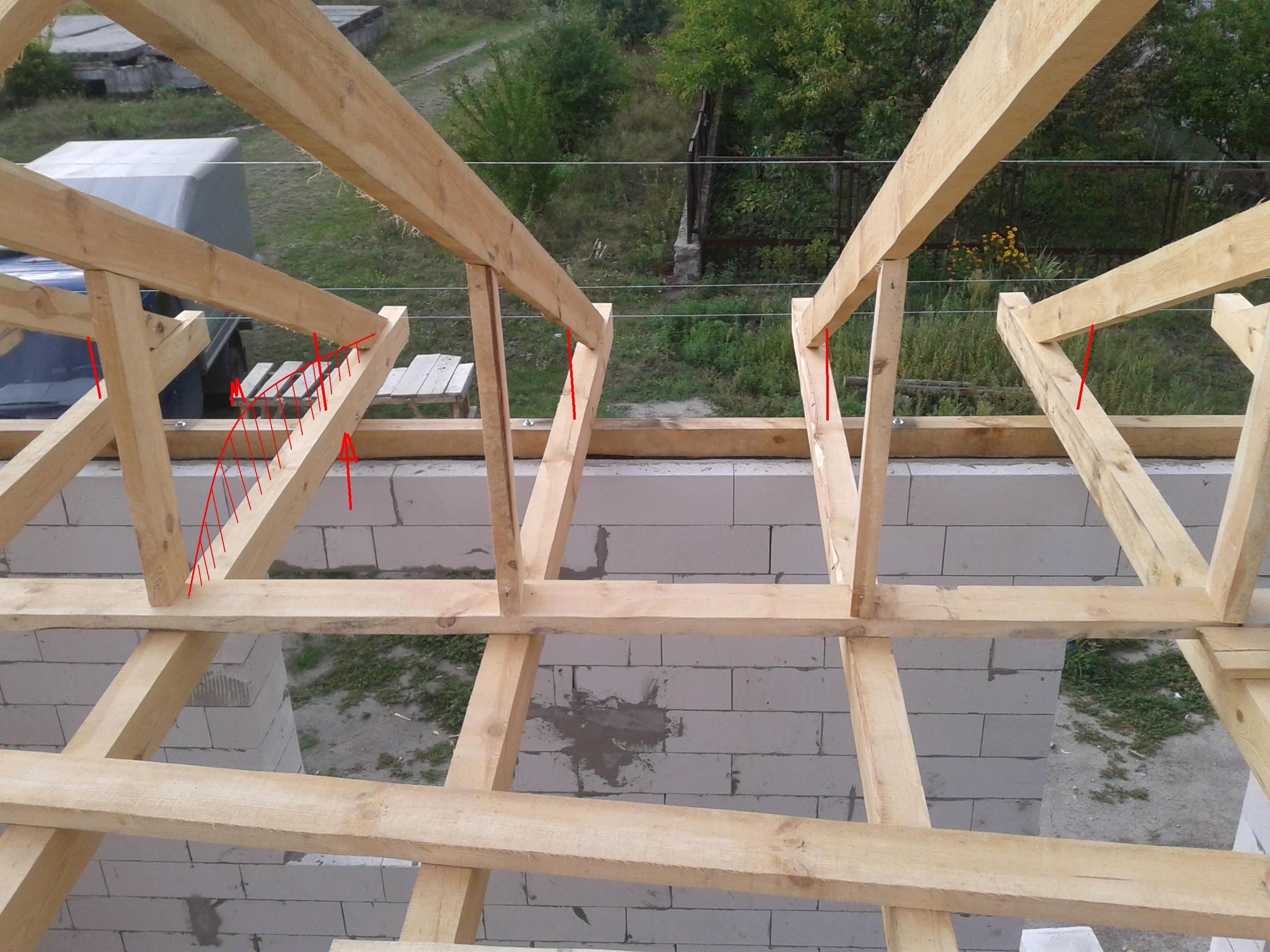

Кременчужанин.UA Опубліковано: 18 серпня 2013 Поділитись Опубліковано: 18 серпня 2013 В покріві я поставив би доп. стійки в місці обпирання балок на мауерлат, поскільки тоді не будуть виникати поперечні зусилля (епюра М тоді буде дорівнювати нулю) це не панацея, але я б добавив. див. фото 1 Спасибо за замечание, добъем если надо. Конструктив крыши мой, интересно добиться совершенного видения нагрузок... Собственно вопрос, подпоры, те что есть, они нужны или можно было б ограничиться подпоркой в том месте, что Вы указали(р-н мауэрлата)? Посилання на коментар Поділитися на інших сайтах More sharing options...
Tarras Опубліковано: 18 серпня 2013 Автор Поділитись Опубліковано: 18 серпня 2013 Собственно вопрос, подпоры, те что есть, они нужны или можно было б ограничиться подпоркой в том месте, что Вы указали(р-н мауэрлата)? Там достатньо 50х50 брус доставити.. Ваші підпорки нехай залишаються 1 Посилання на коментар Поділитися на інших сайтах More sharing options...
