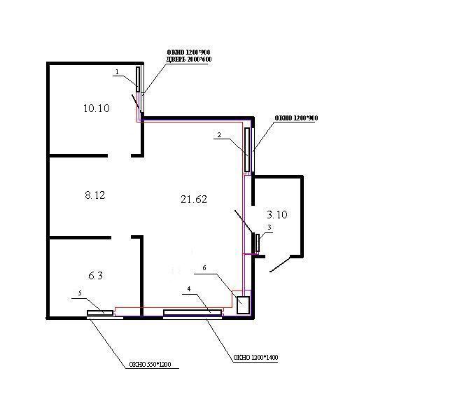

Дом только построился, отопление будут делать те же работники
предлогают сделать такую систему как вам она?
вводные данные
дом положен из газоблока 200 мм прихожая из 100 мм, наружное утепление отсутствует пока(на сколько растянется "пока" неизвестно)
утепление пола и потолка Изовером, перекрытия деревянные
высота потолков 2,7.
котёл, за неимением средств взял Феролли Ф-24 (турбо)
батареи ещё думаю или биметалл или стальные панельные(Корадо 22)
на форуме я так понял рекомендуют стальные(работники тоже за Корадо)
трубы-пластик(который спаивается)
примерно прикинул,что суммарно батареи должны выдавать гдето 8,5 кВТ
хватит ли тепла?
комната 10 метровая-1,7кВТ
комната "т"- образная(кухня- гостевая) -4,8кВТ
ванная 6 метров-1кВТ
прихожая-1 кВт
по рисунку:
1 500*900 1720 Вт
2 500*1100 2102 Вт
3 500*500 956 Вт
4 500*1400 2675 Вт
5 500*500 956 Вт
6 котёл
хватит ли этого?будет тепло или чтото добавить?
ну и вечный вопрос стальные или всё таки биметалл?
какие есть нюансы по этой системе чтоб я проверил своих работяг в компетентности?

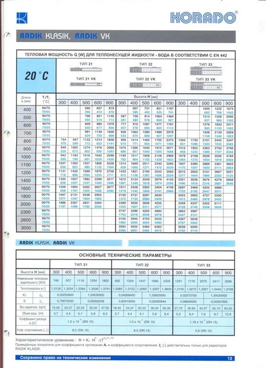

То Сергей 31, это ваши личные подсчёты?
просто я скачал полный каталог Корадо здесь www.korado.kiev.ua/
они отличаются от Ваших данных:(
где правда?:)
по Вашим данным получается что по моей схеме в доме тепла не хватет надо ставить радиаторы побольше:(
Считал сам, и поверьте это правильные цифры. Вниматьно посмотрите: 24 это температура в помещении.
а у вас нет таких данных на другие размеры?
мне бы тогда было легче подобрать правильную мощность:beer:
ещё раз переспрошу подбирать её правильней по параметрам 70/55/24???
к примеру в комнату на 10 квадратов с одной наружной стенкой и одним окном подойдёт 500*900 1466 Вт 893
или всё таки надо 500*1100 1792 Вт 1092 ?????
заранее благодарю
Начните с теплопотерь дома. Хоть примерно. И думаю Вы не выйдете на режим 70/55. Ваш режим 80/60/24. При таком варианте: 500*900 -1124 Вт.
500*1100 - 1374 Вт.

по Вашей рекомендации попытался просчитать, но....
вот здесь
(ссылка устарела)
посчитал всё примерно по формулам и данным теплопотерь
вышло на весь дом 9 кВТ
причём только в комнату на 10кв вышло 1,7кВт
в остальные комнаты добавилось но несущественно
здесь
(ссылка устарела)
получилось вообще 7,4кВт
пытался посчитать в ТЕСЕ но пока ещё в ней не разобрался
все данные считал при температуре макс низкой -24гр
тоесть так как такие морозы бывают редко, то подбирать мощность радиаторов по мощности при режиме 90/70?????:Search:
на Ваш взгляд 1,7кВт для 10 метровой комнаты это норма или всё таки многовато? при условии что две наружные стены граничат с неотапливаемыми помещениями?
А теперь посмотрите на этот вопрос чуть иначе. Разница 7 или 9 кВт. Это стоимость одного радиатора. Если Вы уверены в своих расчетах то вопросов нет. Если не уверены, то берите радиаторы по мощности чуть больше.
По табличке (для продавцов) подбирайте радиаторы по помещениям, укажите температуру помещений. Я подправлю.
Дальнейшие Ваши шаги: схема отопления, диаметры труб и их марка, насос, способ регулировки температуры по помещениям (если нужно), котел.
