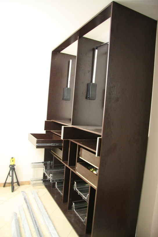

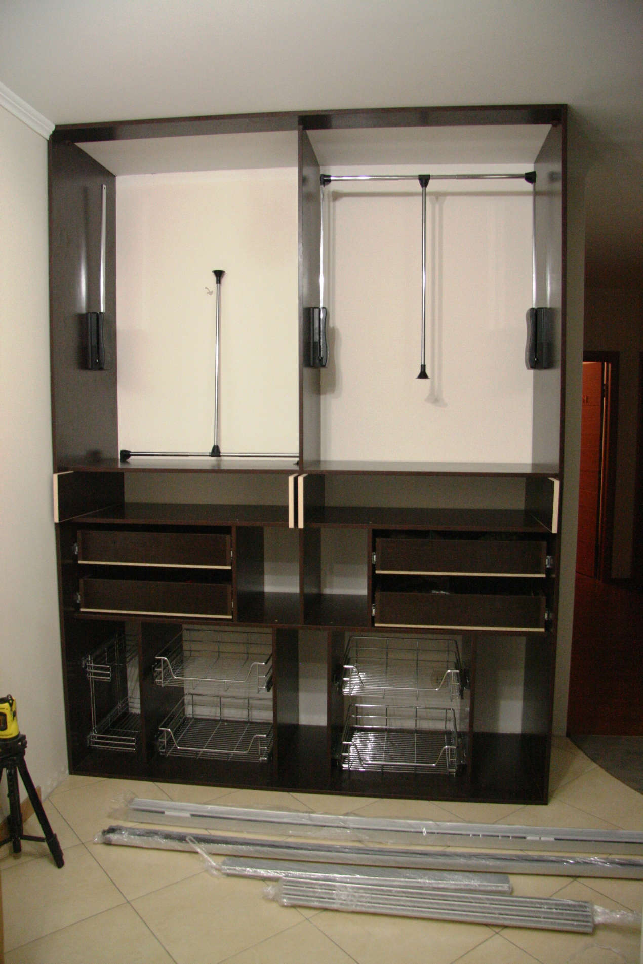

zai Опубліковано: 13 листопада 2012 Автор Поділитись Опубліковано: 13 листопада 2012 Итак, на сегодняшний день имеем почти собранный каркас и внутренности. Сразу хочу сказать, что сознательно шел на отсутствие цоколя, на наличие низа и левой стенки шкафа (хотя на этом можно было сэкономить), а так же на то, что при открытии двери доступ к нижнему центральному отделу будет ограничен из-за частичного перекрывания дверью. На выдвижные ящики (полное выдвижение с доводчиком) пока не повесил фасады - они торчат и видны в качестве временной подпорки самых верхних полок. Просто на данный момент я еще определяю на какой высоте крепить те полки с учетом вещей на пантографе, а так же есть идея уменьшить на 10 см глубину этих полок для более удобного доступа. Все корзинки в шкафу немецкие Hettich, купленные на огромной распродаже год назад, и наконец-то дождавшиеся своего часа. Перед шкафом видно направляющие раздвижной системы. Сегодня заказал наполнение дверей ДСП, а так же выбираю вариант остекления, оказалось у меня крашеное матовым лаком стекло. Возможно добавлю узор для сочетания с обоями комнаты. 6 Посилання на коментар Поділитися на інших сайтах More sharing options...

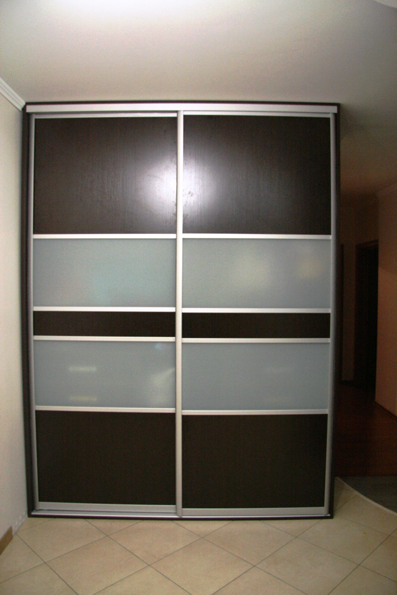

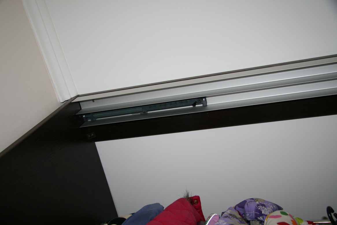

zai Опубліковано: 13 листопада 2012 Автор Поділитись Опубліковано: 13 листопада 2012 Отдельно хотелось бы остановиться на раздвижной системе дверей. Как минимум работая с Командором все проходит очень гладко и четко. За нас все продумали их програмисты и дистрибюторы. Смею предположить, что у других производителей систем все так же четко и просто, поэтому можно смело выбирать систему по вкусу и кошельку - благо их на рынке десятки. Вся "сложность" заказа заключается лишь в том, что вы должны дать девочке размер проема, название системы профиля, а так же желаемое наполнение дверей. Система сама выдаст все размеры деталей, включая размеры филенок для наполнения дверей. По этим размерам потом и заказываем либо распил ДСП 10ки, либо стекла, зеркала и.т.п. На Командоре забираем порезанные в размер и засверленные в нужных местах по шаблону профиля, отбойники и другую комплектацию дверей. Таким образом, за нас уже подумали, нам остается только решиться сделать это. 3 Посилання на коментар Поділитися на інших сайтах More sharing options...

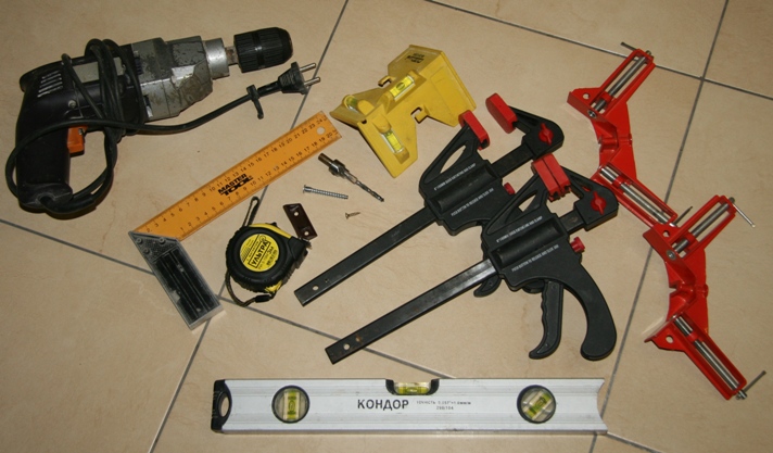

fifth Опубліковано: 14 листопада 2012 Поділитись Опубліковано: 14 листопада 2012 В посте №2 фотография инструментов. Интересуют красные угловые струбцины. Вещь нужная, нет? Можно ли при сборке обходится без них? И что за штука, желтый угловой уровень? Для каких целей используете его? Посилання на коментар Поділитися на інших сайтах More sharing options...
zai Опубліковано: 14 листопада 2012 Автор Поділитись Опубліковано: 14 листопада 2012 В посте №2 фотография инструментов. Интересуют красные угловые струбцины. Вещь нужная, нет? Можно ли при сборке обходится без них? И что за штука, желтый угловой уровень? Для каких целей используете его? Без угловых струбцин обойтись можно, но при сборе перпендикулярных деталей (например ящики, вертикальные элементы) вещь незаменимая. Позволяет зафиксировать детали в правильном положении и например просверлить отверстия конфирматным сверлом сразу в 2х деталях. Желтый угольник тоже весьма полезен т.к. его металическая сторона на 4 мм шире желтой стороны, таким образом довольно легко одной рукой можно наметить перпендикуляры относительно края поверхности. 1 Посилання на коментар Поділитися на інших сайтах More sharing options...

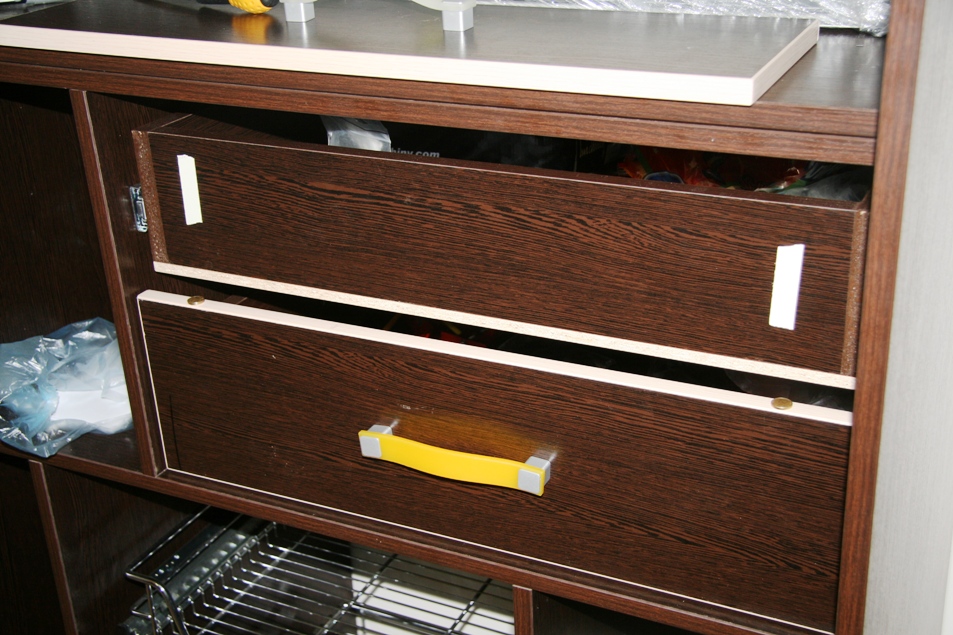

zai Опубліковано: 20 листопада 2012 Автор Поділитись Опубліковано: 20 листопада 2012 Пока изготавливается стекло в раздвижную систему, прикупил мягкие ручки и установил фасады выдвижных ящиков. Для того, чтобы равномерно выставить зазоры по фасаду подкладывал монетки. На ящик клеил 2х сторонний скотч, дале при помощи монеток выставлял зазоры, далее фасад сильно прижимал к ящику. После этого спокойно его открывал и закручивал саморезами. Нюанс по верхнему фасаду состоит в том, что правильность зазоров нужно проверять как при полностью закрытых 2х ящиках, так и при полностью открытых, чтобы в открытом положении между собой не терлись. 1 Посилання на коментар Поділитися на інших сайтах More sharing options...

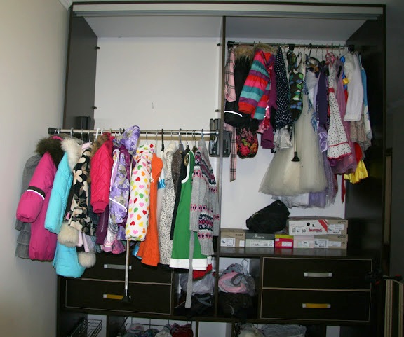

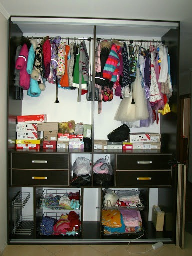

zai Опубліковано: 20 листопада 2012 Автор Поділитись Опубліковано: 20 листопада 2012 А тем временем, пока все еще изготавливаетя стекло в двери, жена не удержалась и заполнила частично шкаф детскими вещами. Теперь я понимаю, сколько бы шкафов ты не имел, места всеравно будет мало 1 Посилання на коментар Поділитися на інших сайтах More sharing options...

zai Опубліковано: 20 листопада 2012 Автор Поділитись Опубліковано: 20 листопада 2012 расходы подбили? Расходы без стоимости выдвижных корзин Hettich. Итак корпус с полочками, 4мя выдвижными ящиками, направляющими, но без железных корзин вышел в 2000 грн 2 пантографа стоили 640 грн раздвижная фасадная система с наполнением и доводчиками 2800 Итого имеем стоимость самостоятельно заказанного и собранного шкафа 5440 грн против 13600 грн при заказе на фирме. Разница получается 2.5 раза!!!! 17 Посилання на коментар Поділитися на інших сайтах More sharing options...
zai Опубліковано: 20 листопада 2012 Автор Поділитись Опубліковано: 20 листопада 2012 Контакты? Да и остальных (фурнитура)... Форумчане будут благодарны Ну если не сочтут за рекламу: ДСП, распил и кромкование - у Ромы Fly Wind на Осокорках Профильная раздвижная система Командор - представитель на Здолбуновской 3 Направляющие выдвижения с доводчиками и пантографы, а так же по мелочам брал у ребят на Харьковском строй рынке, еще у них точка есть возле к-тра Факел на м.Харьковская. Но тут не принципиально, пантографы польской фирмы GTV довольно неплохи. Корзины Hettich брал в Практикере. Всю скрутку, сборку и доставку делал самостоятельно. 3 Посилання на коментар Поділитися на інших сайтах More sharing options...
Cherub Опубліковано: 21 листопада 2012 Поділитись Опубліковано: 21 листопада 2012 Расходы без стоимости выдвижных корзин Hettich. А сколько стоили металлические корзины и насколько они практичней по сравнению с теми же ящиками? Судя по фоткам - места занимают много, а наполнены не очень. PS Может там где у Вас коробки, чтобы удобней было, стоило сделать полочки-ниши? Недорого и не возникает проблем когда нужно вытянуть самую нижнюю коробку. 1 Посилання на коментар Поділитися на інших сайтах More sharing options...
Crazy Опубліковано: 21 листопада 2012 Поділитись Опубліковано: 21 листопада 2012 А сколько стоили металлические корзины и насколько они практичней по сравнению с теми же ящиками? Судя по фоткам - места занимают много, а наполнены не очень. PS Может там где у Вас коробки, чтобы удобней было, стоило сделать полочки-ниши? Недорого и не возникает проблем когда нужно вытянуть самую нижнюю коробку. Когда смотрю на шкафы/гардеробы тоже возникает сомнения о целесообразности/преимуществе металлических корзин/ящиков перед полками/ящиками из дсп. Видел в одном ООООЧЕНЬ круто-дорогом ремонте в Америке/Нью-Йорке для крутого пацана делали гардероб - никакого металла - все полочки/ящики из дерева/фанеры. ИМХО, себе в гардеробе буду делать минимум ящиков - только для мелочевки. Посилання на коментар Поділитися на інших сайтах More sharing options...
zai Опубліковано: 21 листопада 2012 Автор Поділитись Опубліковано: 21 листопада 2012 (змінено) А сколько стоили металлические корзины и насколько они практичней по сравнению с теми же ящиками? Судя по фоткам - места занимают много, а наполнены не очень. PS Может там где у Вас коробки, чтобы удобней было, стоило сделать полочки-ниши? Недорого и не возникает проблем когда нужно вытянуть самую нижнюю коробку. По корзинам - сами корзины без скидки стоили порядка 600 грн штука, но я их купил на аукционе невиданой щедрости по 250. Купил 1,5 года назад под планируемую мебель. Если их сравнивать с выдвижными ящиками, то есть ряд + и - . Просто жена их пока еще не сильно заполнила, но таки да, с ящиками туда можно было бы болше всего напихать. Из преимуществ корзин - легкость внешнего вида, монтажа, полное выдвижение, визуально просматривается что и где можно взять, а вообще если для для посуды, то корзины просто необходимы. Из минусов только то, что при глубине внеутренностей моего шкафа 55, глубина корзин кажись 45 - теряется немного места. Там де обувные коробки, планировалась (на схеме и на первой фотке шкафа) еще одна полка. Она была на всю глубину шкафа. Но примеряв, я решил ее подрезать на 15 см чтобы получилась такая "ступенька". Но, пока я возил полочку на подрезку, жена заполнила шкаф коробками и мы пришли к выводу, что для хранения обуви лучше не лепить туда полку т.к. разные коробки имеют разые размеры. Хотя если чесно, то я тоже склоняюсь к мысли сделать там небольшую полочку, но уже глубиной в 15-20 см. Решим в ближайшее время, по мере эксплуатации Змінено 21 листопада 2012 користувачем zai 2 Посилання на коментар Поділитися на інших сайтах More sharing options...
Cherub Опубліковано: 21 листопада 2012 Поділитись Опубліковано: 21 листопада 2012 Хотя если чесно, то я тоже склоняюсь к мысли сделать там небольшую полочку, но уже глубиной в 15-20 см. Решим в ближайшее время, по мере эксплуатации Могу сказать, что за почти два года эксплуатации своих шкафов - родители очень довольны большим количеством полочек и тем, что в них можно менять высоту, просто переставляя полочки, а жена больше предпочитает ящики - но у меня подозрение, что это предпочтение связано с "подходом" все свалить в одну кучу, а не расскладывать по полочкам... 1 Посилання на коментар Поділитися на інших сайтах More sharing options...
zai Опубліковано: 21 листопада 2012 Автор Поділитись Опубліковано: 21 листопада 2012 У меня в этой квартире это уже 4й встроенный шкаф, но первый сделанный самостоятельно. К его наполнению полочками и ящичками, а так-же всеми механизмами и расположением по высотам всех полок я подходил не от фонаря. То, что я воплотил на 90% устраивает меня, и взято из личного опыта эксплуатации шкафов, также с учетом, что этот шкаф чисто для детей. Перечислю учтенные моменты: 1. Никаких полок наверху, верхнее пространство занимаем верхней одеждой с помощью пантографов 2. увеличенная до 65 см глубина шкафа - позволит раздвижным дверям не цепляться за вещи в шкафу 3. Наличие выдвижных ящиков с полным выдвижением - очень полезно для хранения носков-трусов-шарфов-шапок-перчаток (каждый выбирает по необходимости) 4. поменьше "статических" полок, вместо них корзины полного выдвижения - позволяют иметь удобный доступ ко всему объему вещей в глубине шкафа 5. наличие полезных приятностей в виде доводчиков на ящики и на раздвижные двери. 1 Посилання на коментар Поділитися на інших сайтах More sharing options...
Cherub Опубліковано: 21 листопада 2012 Поділитись Опубліковано: 21 листопада 2012 этот шкаф чисто для детей. Тогда можно смело использовать место под пантографом, учитывая сколько места гуляет под перекладиной на которой будет только детская одежда. При этом на одну сторону шкафа можно вешать то, что подлинней в расчете, что ребенок будет расти и одежда будет больше, а на другую то что покороче. Посилання на коментар Поділитися на інших сайтах More sharing options...
zai Опубліковано: 21 листопада 2012 Автор Поділитись Опубліковано: 21 листопада 2012 При этом на одну сторону шкафа можно вешать то, что подлинней в расчете, что ребенок будет расти и одежда будет больше, а на другую то что покороче. На получится т.к. старшая выбрала себе правую сторону, мелкая левую Посилання на коментар Поділитися на інших сайтах More sharing options...
Paul Lukashov Опубліковано: 21 листопада 2012 Поділитись Опубліковано: 21 листопада 2012 Что-бы не цеплялись раздвижные двери об одежду при стандартных размерах шкафа, я крепил трубки для вешалок не посредине шкафа, а сдвигал их немного вглубь к задней стенке. 1 Посилання на коментар Поділитися на інших сайтах More sharing options...

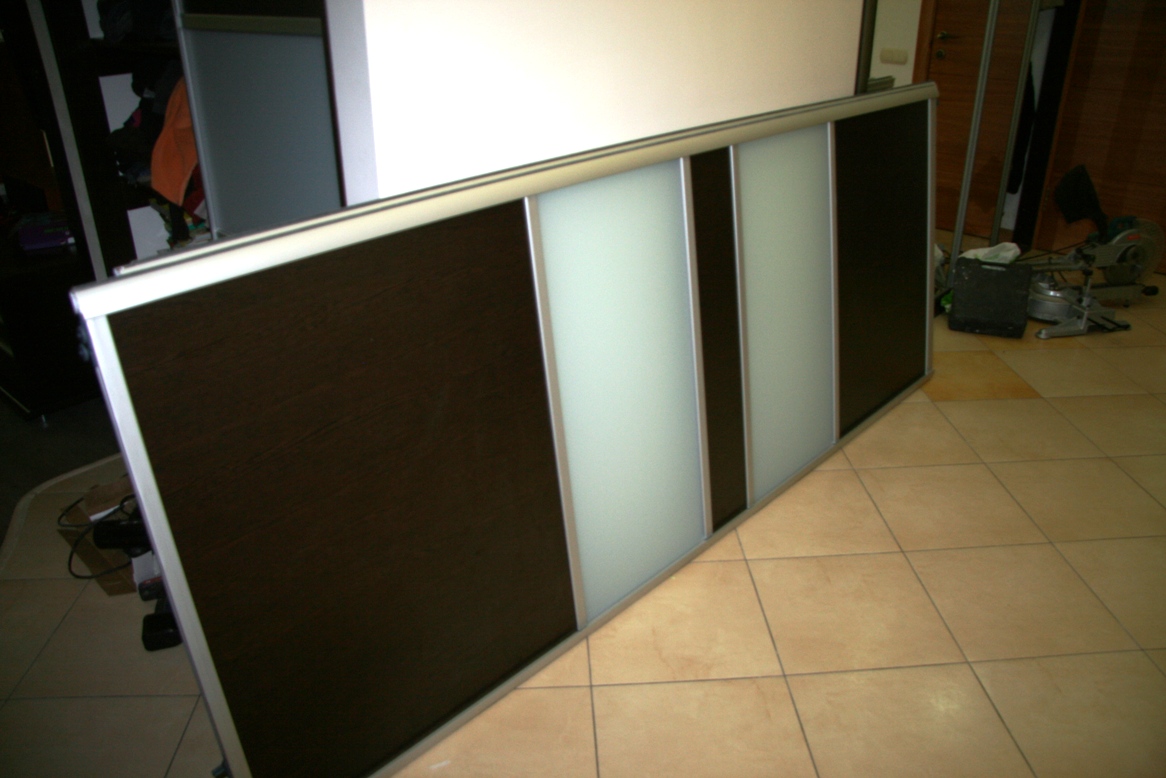

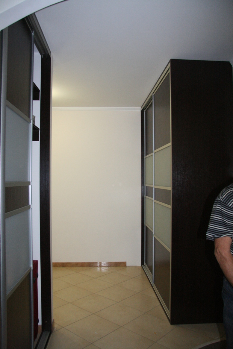

zai Опубліковано: 27 листопада 2012 Автор Поділитись Опубліковано: 27 листопада 2012 Сегодня наконец то закончил собирать двери, поставил доводчики и шкаф готов на 99%. В принципе сборка дверей это не сложно, кроме случаев как у ме5ня, когда филенка сотоит из 5 различных частей - 3 ДСП и 2 стекла. Такую сложную дверь нужно собирать только вдвоем, да и гемора много с выставлением зазоров между различными частями филенок и геометрии двери. Дополнительная сложность в том, что стекло даже с уплотнителем получается по ширине уже, чем ДСП. Короче намучались мы с дверями конкретно.... Но все хорошо, что хорошо кончается. Двери готовы и установлены. Навешены доводчики и стопоры для фиксации двери в открытом положении для четкой работы пантографов. Цель достигнута, шкаф получился 1 в 1 как его старший брат напротив . 2 Посилання на коментар Поділитися на інших сайтах More sharing options...
