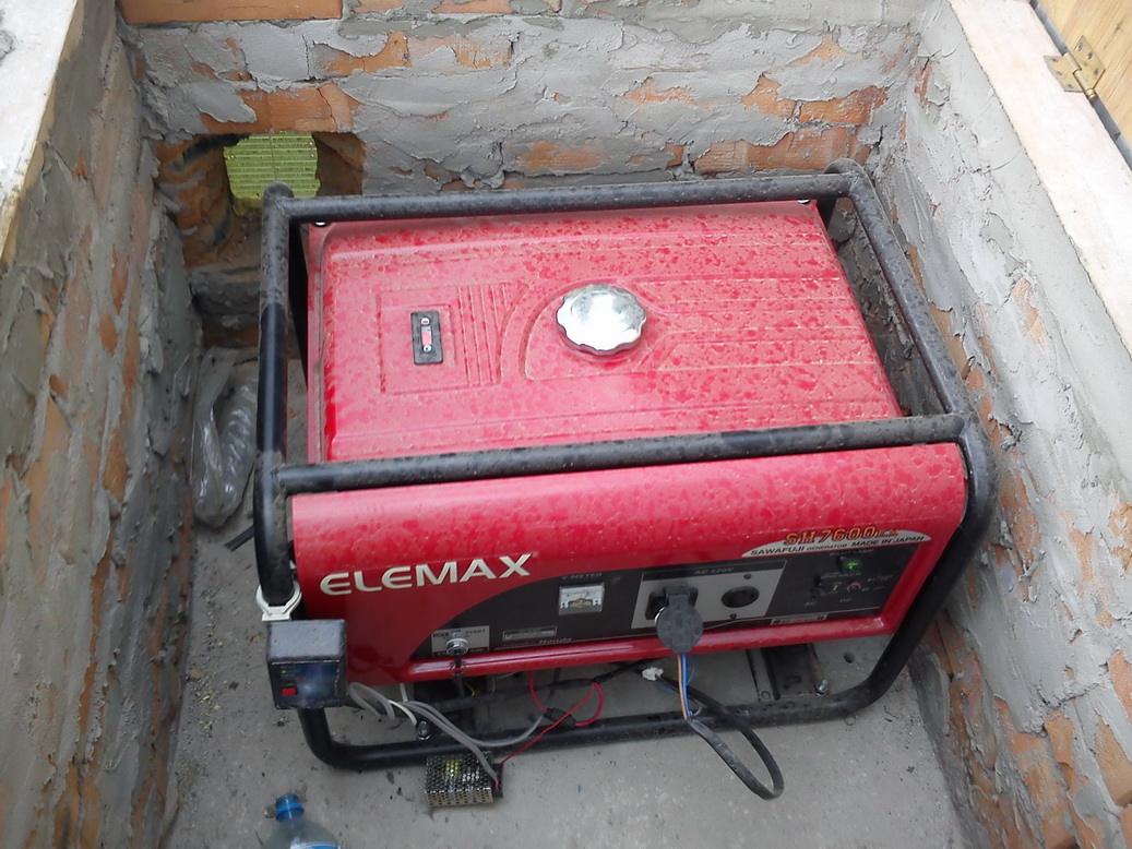

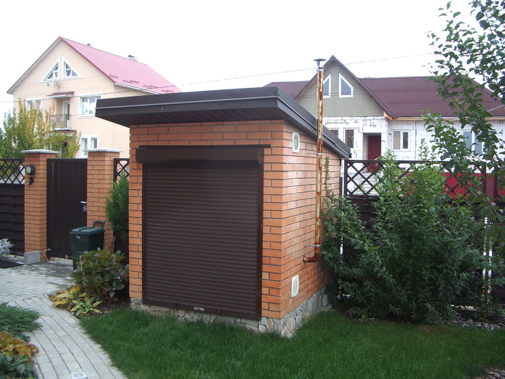

Делают и так и так. Если с красотой и комфортом - домик с ролетой 2х2 м.
Если по-минимуму - колодец в полкирпича вокруг станции и металлическая крышка сверху.
Решетки нужны по-любому.
Выкладываю фото.

а по второму варианту можно более подробно? что сверху накрывает? крышка с уклоном?
сколько решеток?
сколько решеток?
Видел мельком - подробностей не помню. Решеток, по логике, две. Уклон, если и был, то минимальный. Рассмотреть и сфотографировать пытался, но помешал дождь. Единственное, что успел сделать - измерил уровень шума. При закрытой крышке, примерно, вдвое ниже, чем с открытой - где-то 65 Дб против 75.
... Если бы делал себе, дополнительно бы облицевал изнутри шумоизоляцией - Тексаунд или что-то подобное. Хорошая штука. И еще пару вентиляторов врезать на лето не повредит - на приток и вытяжку.
понимаете, какое дело. для меня играет большую роль эстетика. и даже ролеты у себя на участке не потерплю :)
