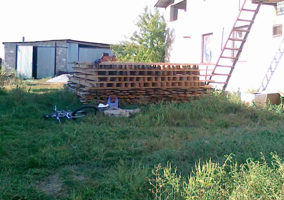

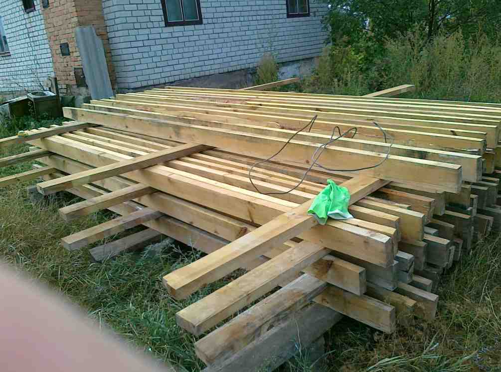

Дано 7-8 кубов леса брус и доска для крыши. Необходимо обработать это все антисептиком.

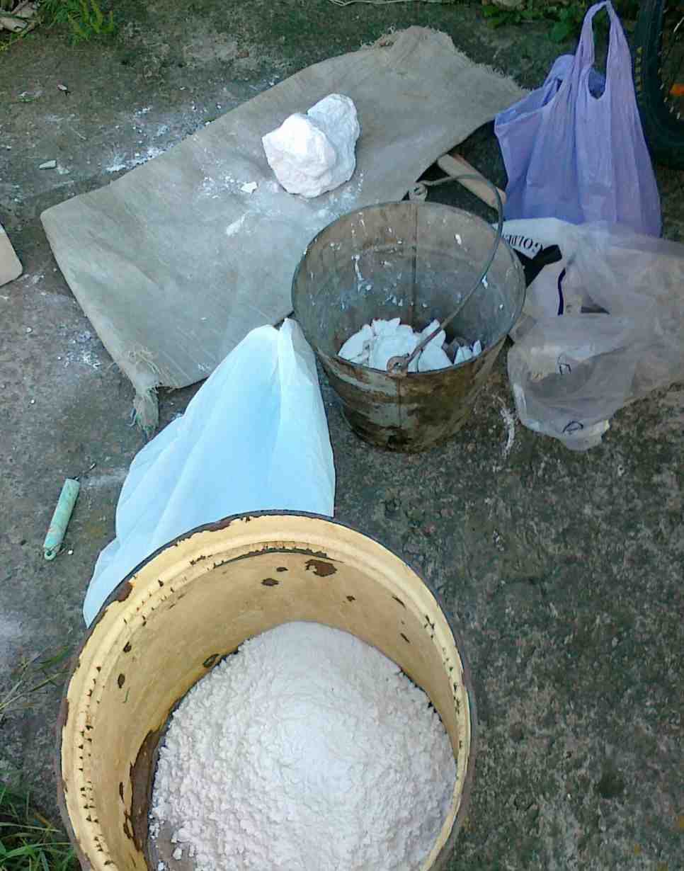

Маркетинговый ход, кто же будет вам говорить что там простая борная кислота и кальцинированная сода (БС-13) ну красителя может еще добавят .
1.Собственно я остановился на антисептике БС-13, потому как простой в изготовлении и по характеристикам тоже вполне удовлетворительно. Гост по составу. Характеристики сразу не нашел кому интересно то поищите.
Из таблицы 3(в госте по ссылке выше) легко посчитать как сделать раствор нужной концентрации, у меня был 10%.
Колотил я его в большой старой кастрюле, если большой емкости нет то можно и в ведре.

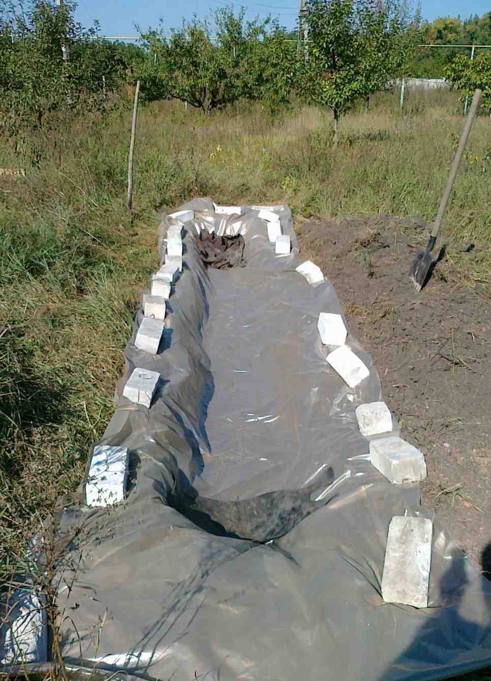

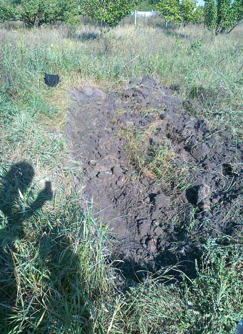

2. Для того что бы окунать 4-х метровые доски не знаю как у кого а емкости такой у меня нет, для этого я выкопал небольшой ров.
Немного больше 4 метров в длину в глубину около штыка лопаты и в ширину 2-3 штыка. Застелил яму пленкой, брал двойную(как мешок большой) средней плотности.

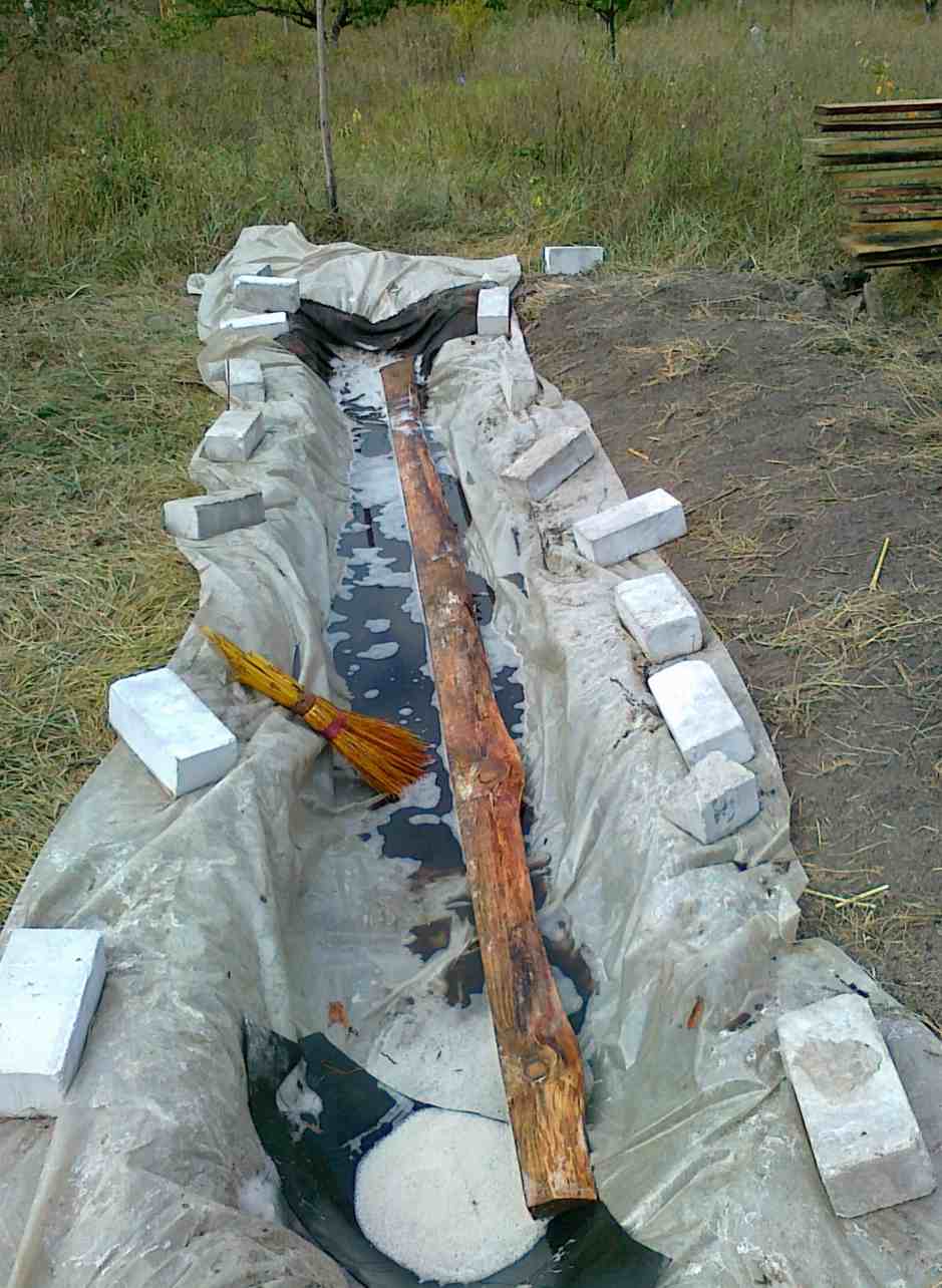

3. Собственно вылил полученный раствор в яму застеленную пленкой и приступил к работе. Еще по краям бросил кусок резины и тряпку дабы углами не повредить пленку.
Вдвоем обработали большую часть за пол-дня, потом один обрабатывал остальные доски . На фото где лежит доска в емкости, раствора уже было мало и пришлось веником обрабатывать.
Использовали стальную проволоку для того что бы опускать в раствор доски, т.к. когда попадал на руки(были в простых тряпичных перчатках) то было не очень приятно.
Когда сам обрабатывал то одевал резиновые перчатки. хотя нужно было в обоих случаях ими пользоваться.
