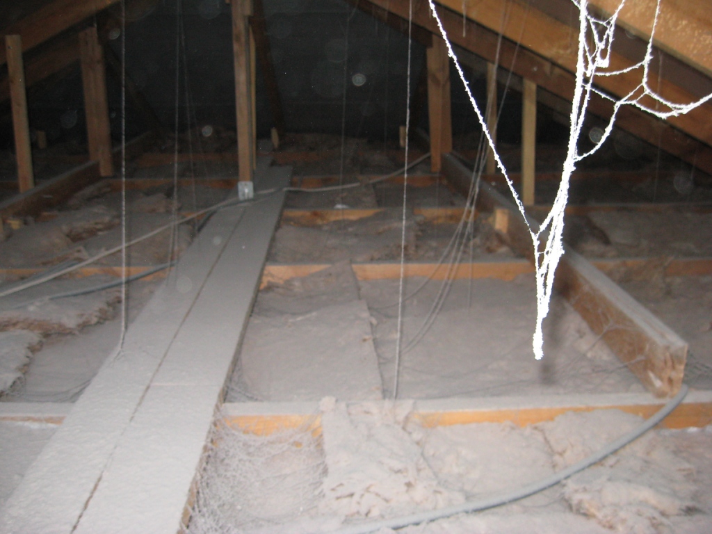

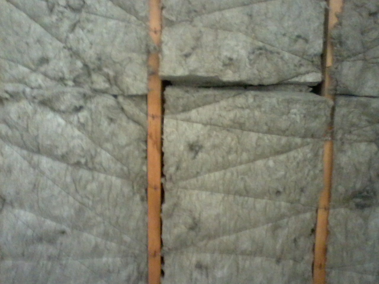

otark Опубліковано: 16 березня 2015 Поділитись Опубліковано: 16 березня 2015 а как можно ее неправильно уложить....?????? Если бы еще кто то кроме Вас понял, что Вы написали, так и вообще замечательно было.От чего тяжко, от работы или от результата? Что переделывать нужно? Посилання на коментар Поділитися на інших сайтах More sharing options...
uteplis Опубліковано: 16 березня 2015 Поділитись Опубліковано: 16 березня 2015 а как можно ее неправильно уложить....??????Ну, например, так Где-то еще есть чучи, но искать лень, а вообще поле благодатное, есть где разгуляться. Ведь че там ложить то ... Посилання на коментар Поділитися на інших сайтах More sharing options...
Ігор Опубліковано: 21 березня 2015 Поділитись Опубліковано: 21 березня 2015 Утепление мансарды дело тонкое. Особенно если хочется достичь реально минимальных теплопотерь. В цивилизованном мире, делается специальный блаудортест, который определяет качество утепления. И делают его три раза. Первый раз, когда мансарда полностью обтянута гидро-ветробарьером, швы которого хорошо проклеены специальными лентами, чтобы видеть, насколько у ветра есть шанс прорваться в утеплитель (в дом)... Второй раз, когда утеплитель уложен и покрыт хорошо проклеенным паробарьером, даже по периметру стен: Ну и третий раз после всех отделочных работ, чтобы уж наверняка знать улетучивается ли где либо тепло с мансарды. Такой блаудортест (аэродверь) применяется обязательно по всему дому, ведь тепло невидимо для человеческого глаза, и визуализация дымом очень помагает: Но, например в Америке и Канаде, также в Ирландии и Японии, если Вы утеплили дом (мансарду) пеной Icynene, блаудортест делать уже не обязательно, так как по умолчанию, фирма производитель гарантирует пожизненную герметизацию тепла, и не только... Экологичность, эластичность, регуляцию влажности, шумоизоляцию, а главное долговечность сохранения минимальных теплопотерь: Посилання на коментар Поділитися на інших сайтах More sharing options...
mastervovik Опубліковано: 22 березня 2015 Поділитись Опубліковано: 22 березня 2015 (змінено) а как можно ее неправильно уложить....?????? НУ если вы в такой последовательности утепляли четыре слоя минваты + паробарьер+ гидробарьер То 1)вообще удевительно - что она перезимовала:D 2)А к чему там гидробарьер(я так понял это фасад)? 3) А чем и как вы закрывали это все? 4) А ч то такое ТЯЖКО? Видимо в 21 веке, еще можно умудрится утеплить ватой не правильно Змінено 22 березня 2015 користувачем mastervovik Посилання на коментар Поділитися на інших сайтах More sharing options...
