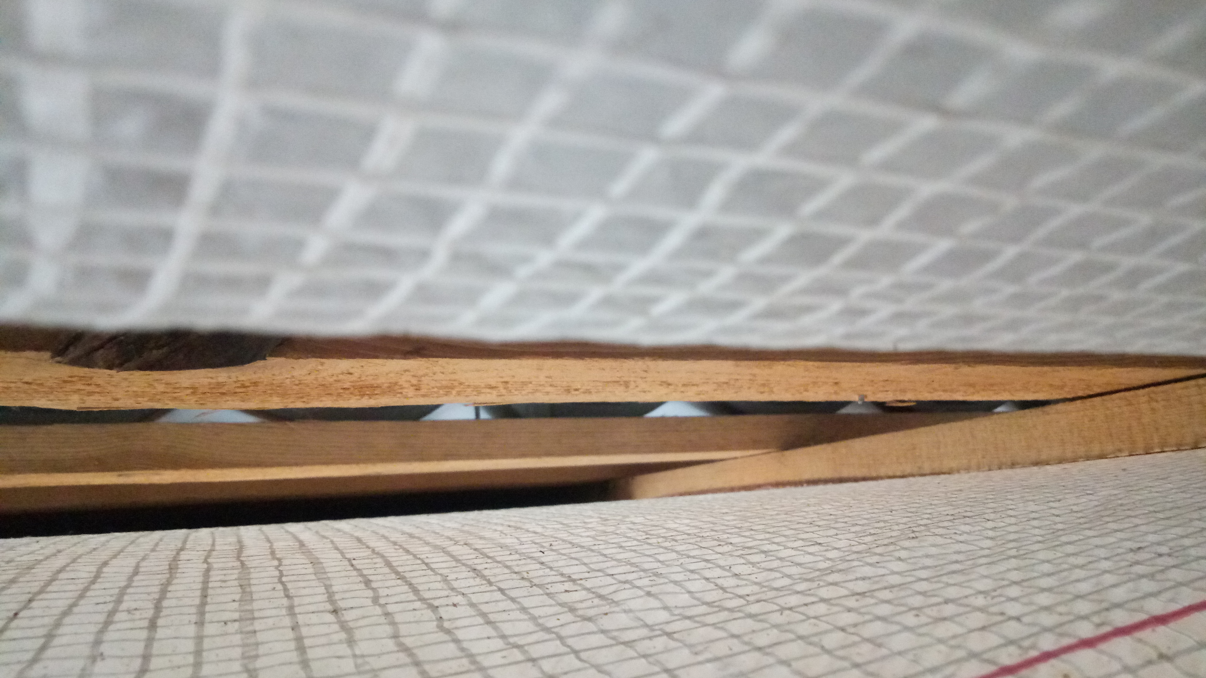

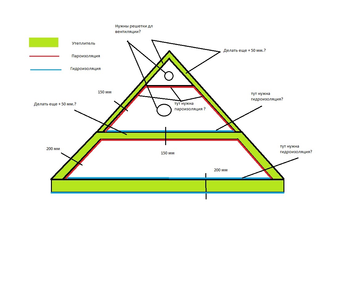

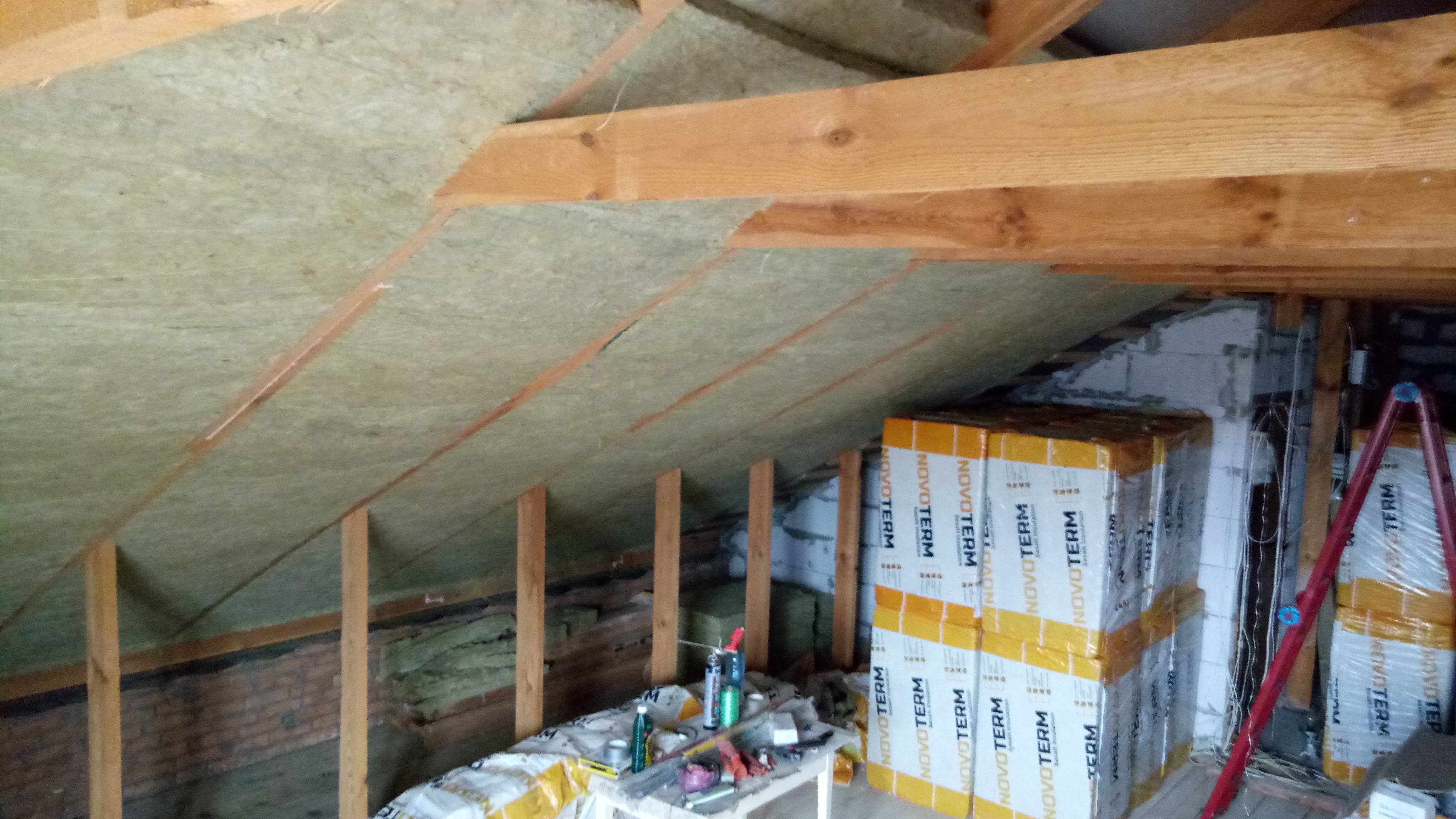

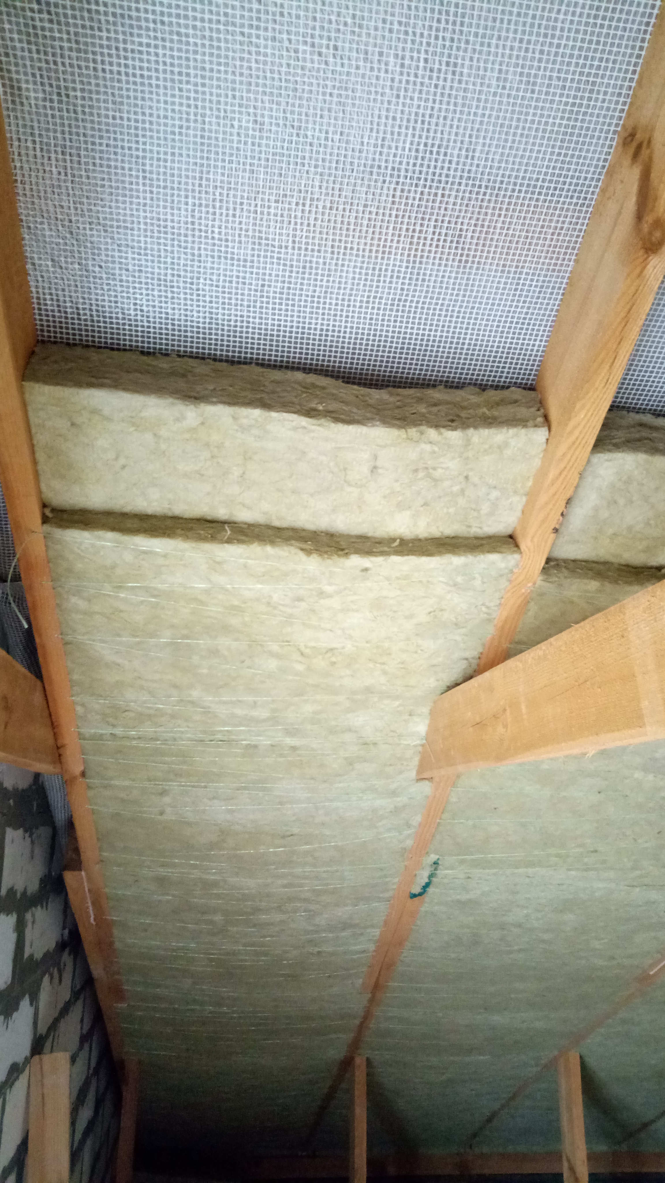

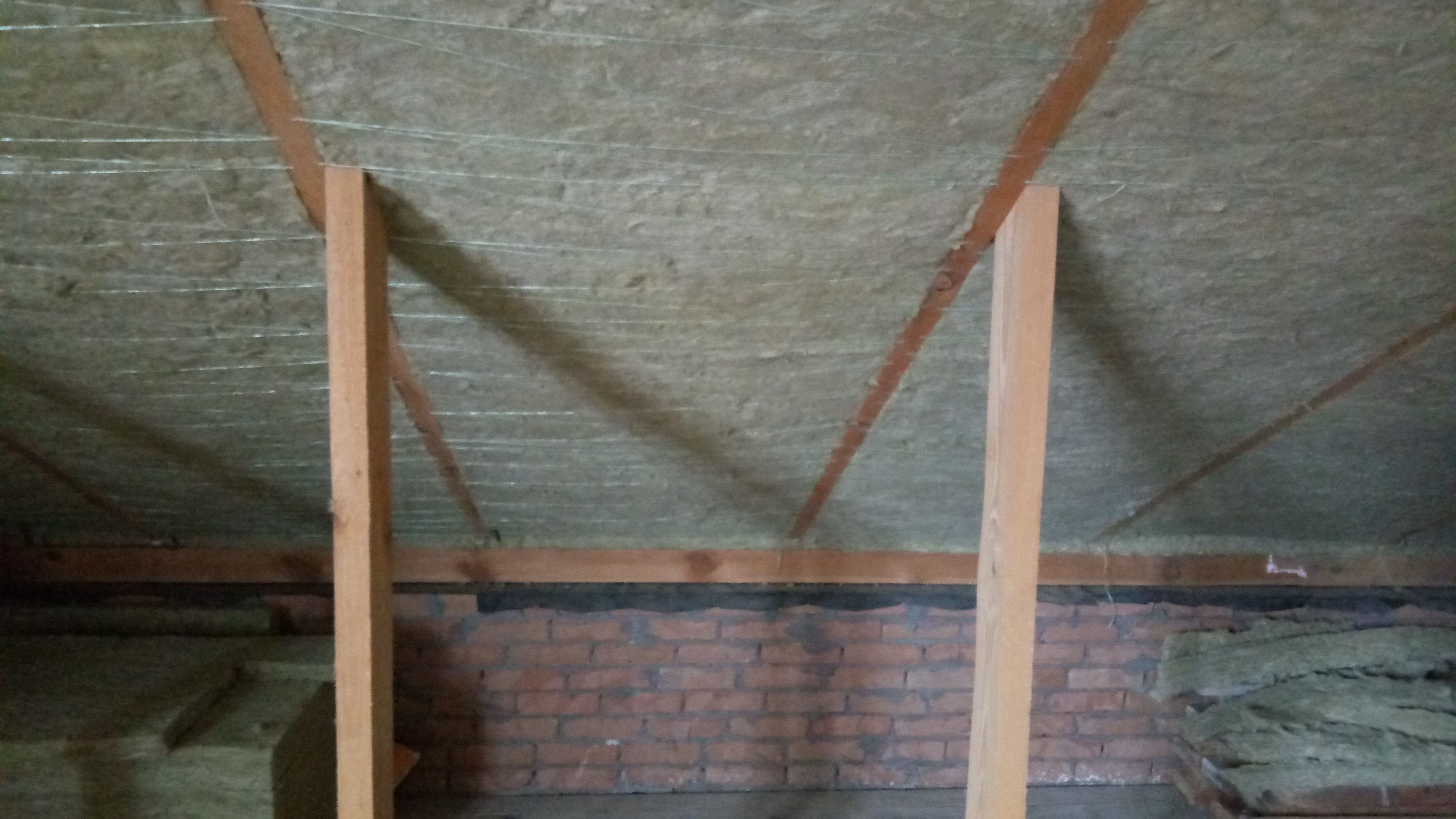

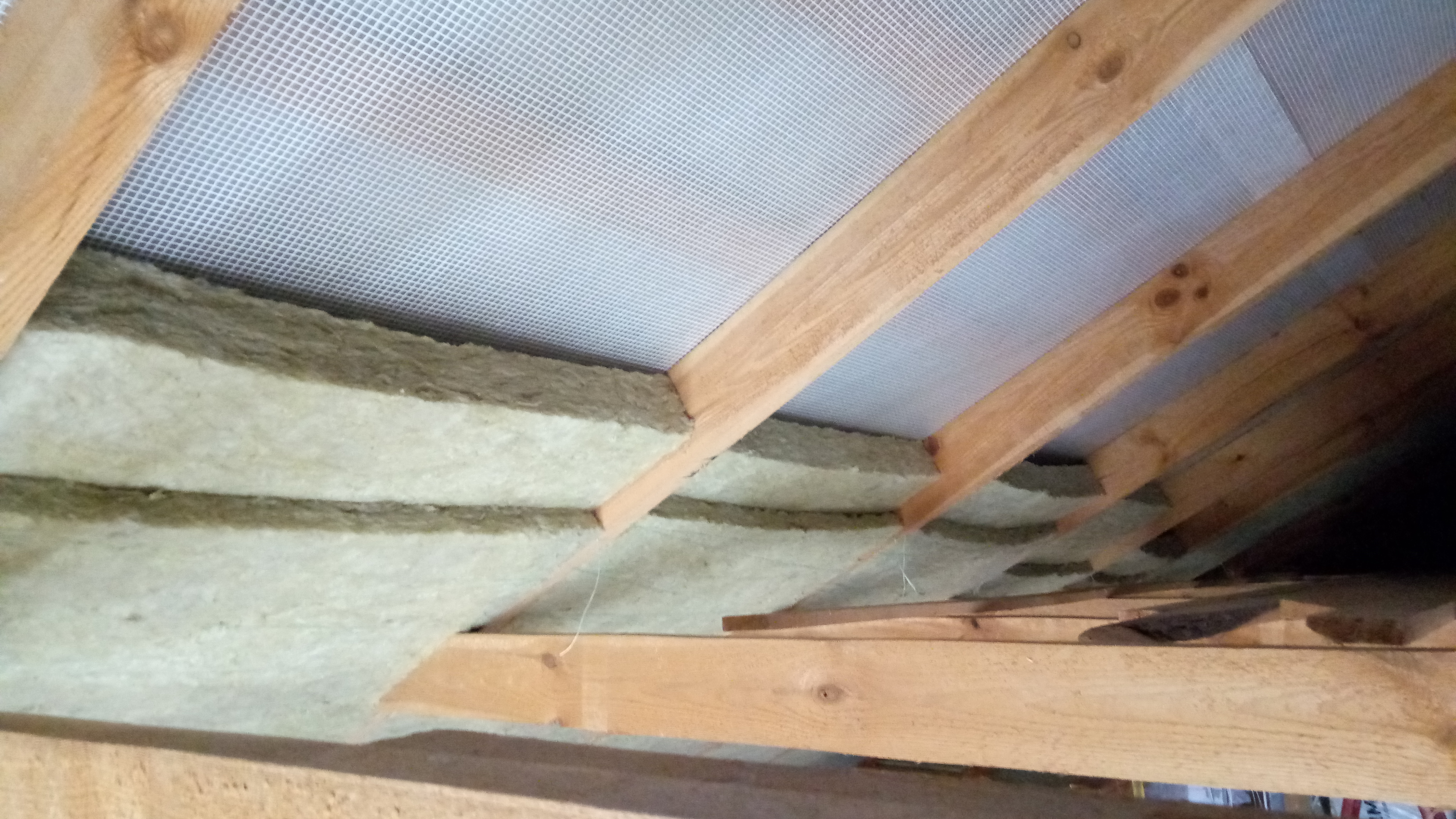

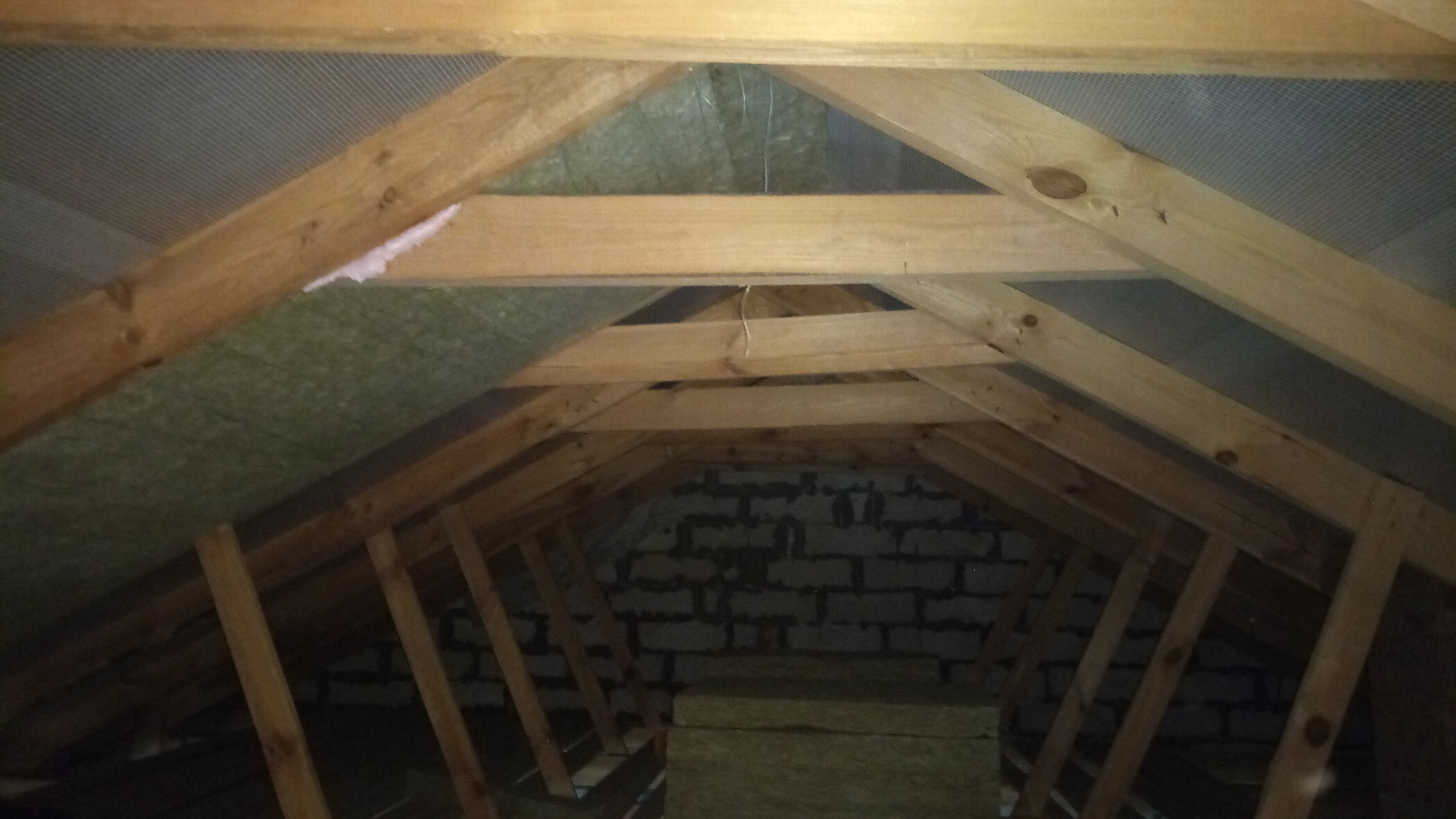

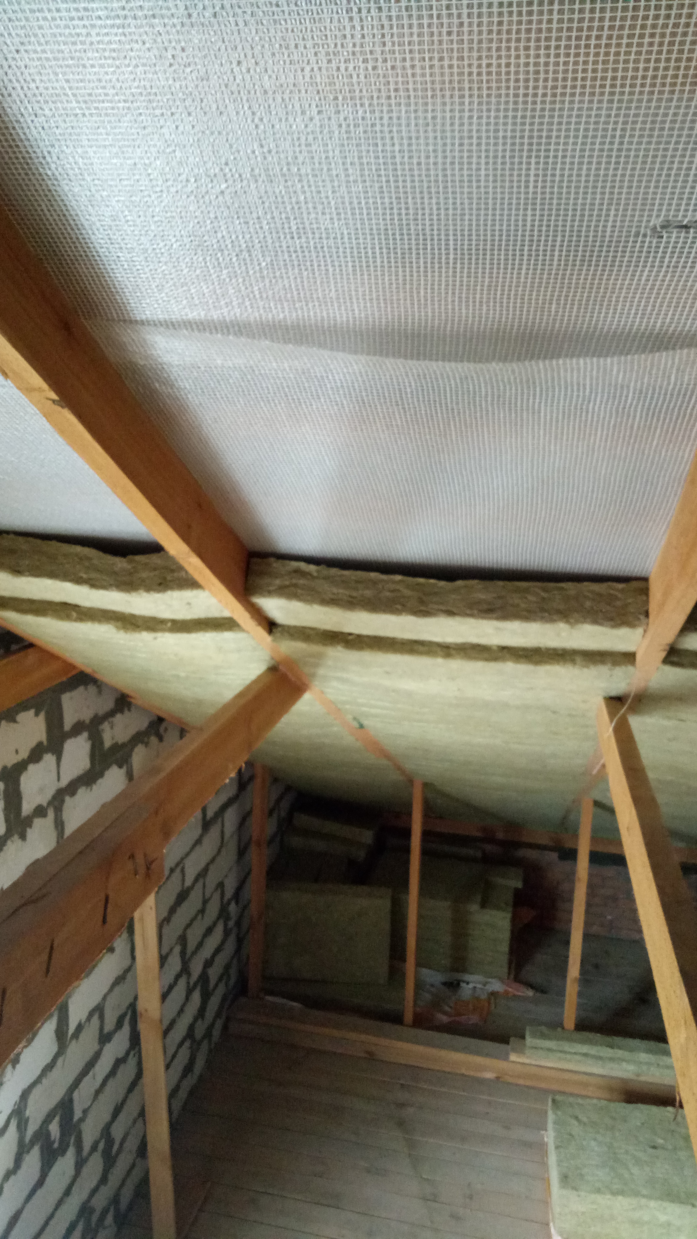

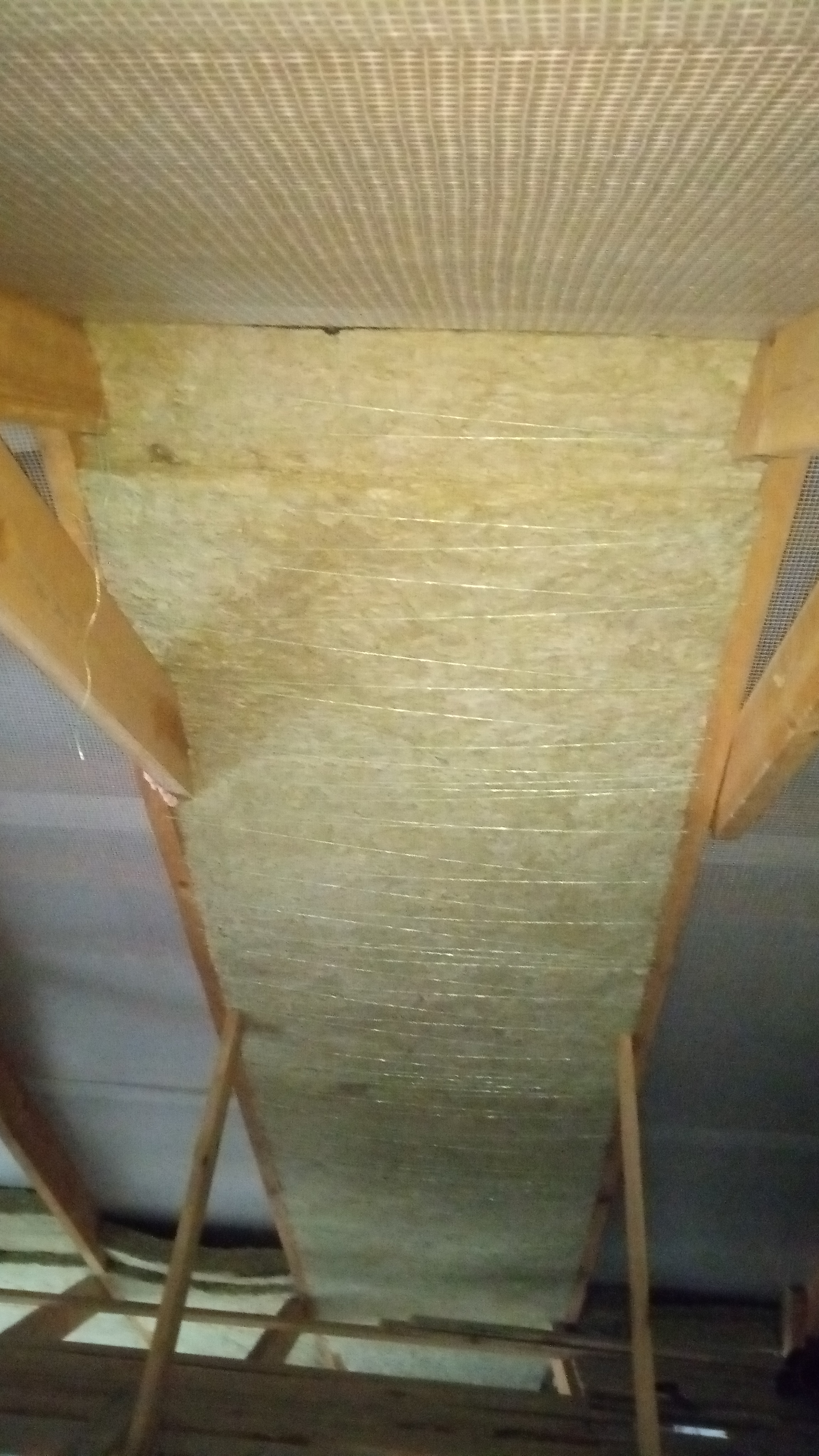

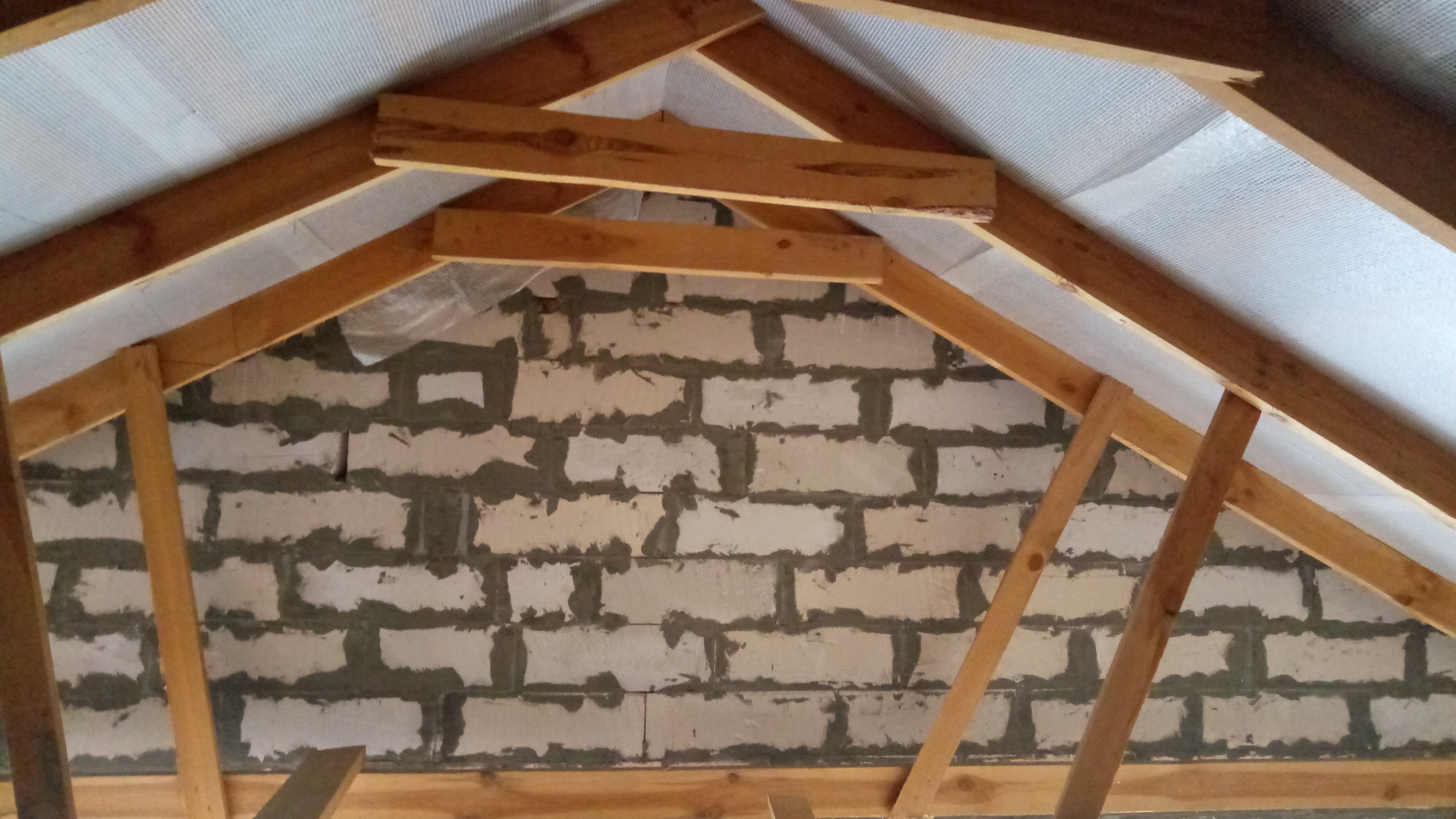

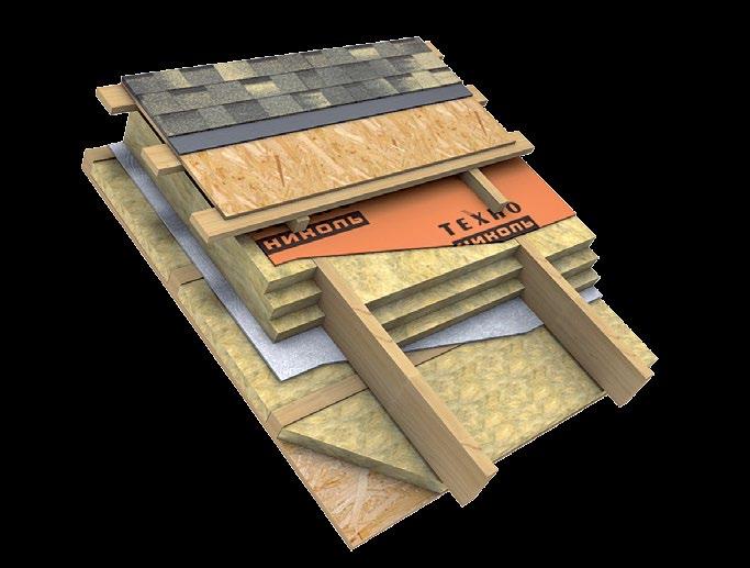

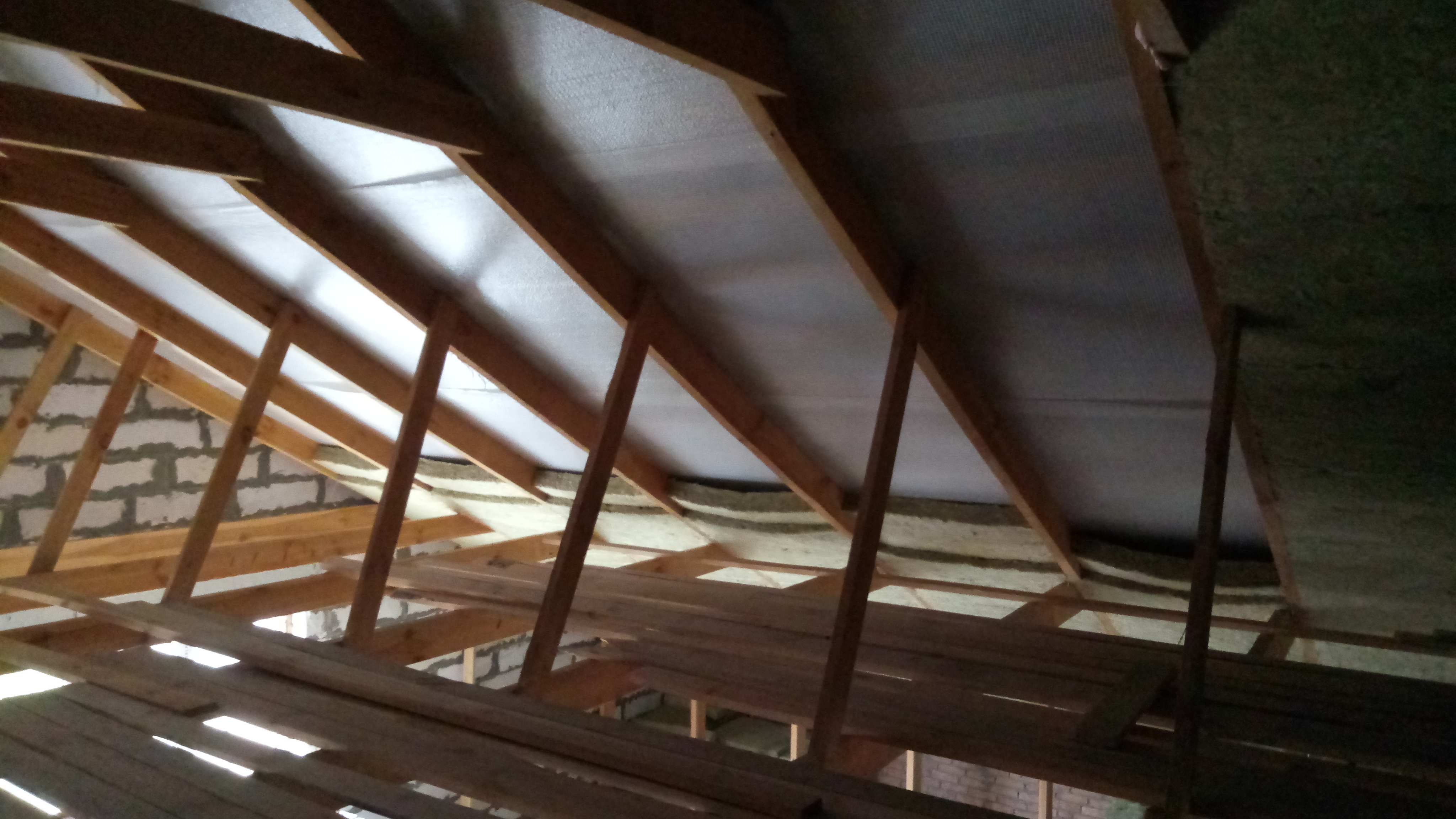

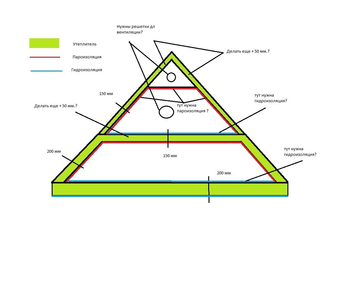

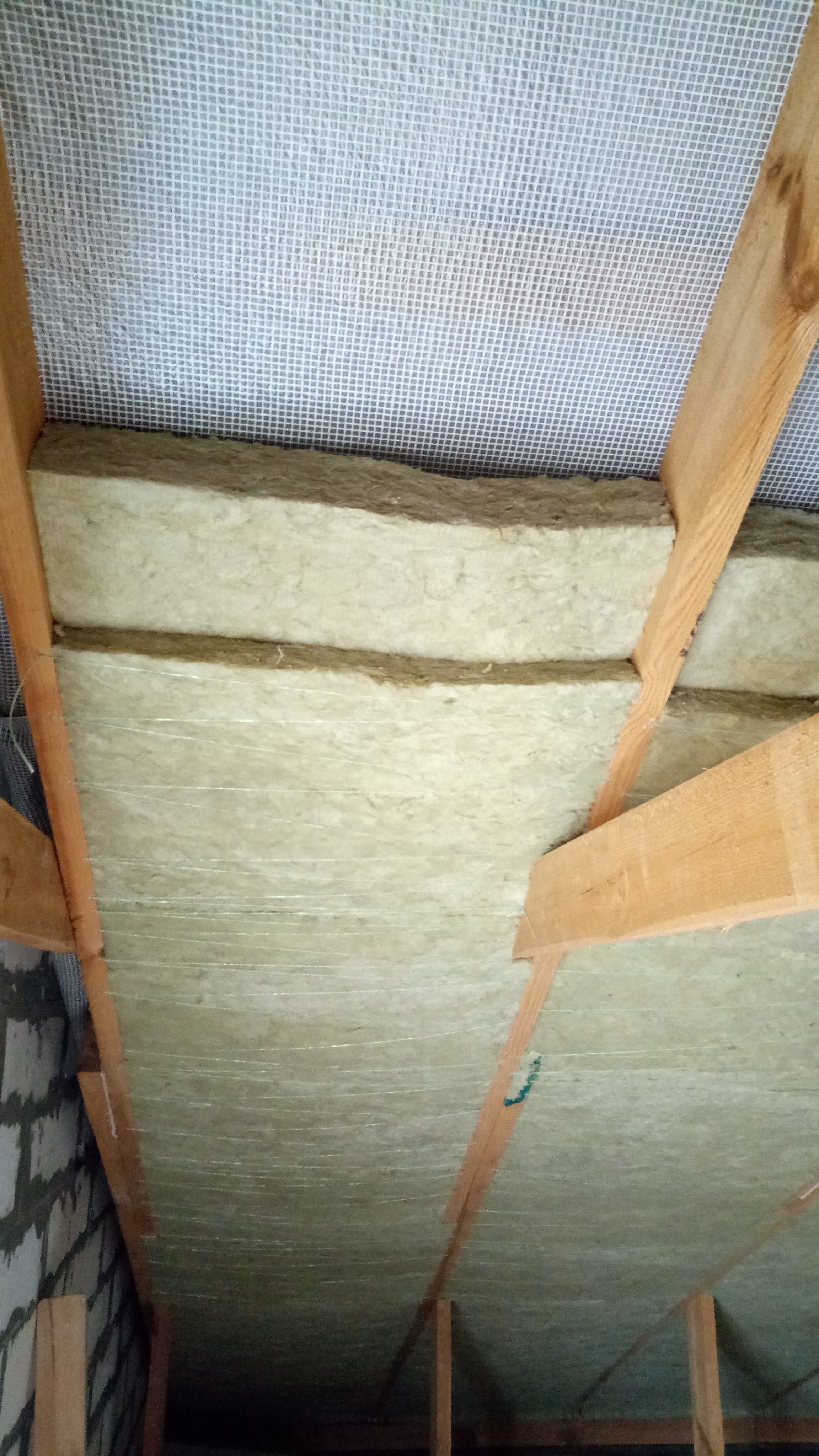

ravenna@ukr.net Опубліковано: 2 травня 2021 Поділитись Опубліковано: 2 травня 2021 Здравствуйте. Утепляю мансарду сам и своими руками. Прошу подсказать, как лучше сделать, дабы не было проблем в будущем. Часть уже сделал, возможности переделать эту часть уже, практически нет. Очень трудоемкая, кропотливая, пыльная, тяжелая, долгая это работа, если делать все качественно. Мансарда будет жилая. Над потолком получится чердак для хранения всякого хлама или в перспективе что-то для ребенка. Пока это будет не жилая часть. Крыша металлочерепица. Стропила – 150 мм., на них сверху укладывалась гидроизоляционная пленка (по накладным – гидробарьерная пленка - TPK-FOL D-110 STANDART (П), потом рейка и обрешетка. [spoiler=TPK-FOL D-110 STANDART] https://www.stroimdom.com.ua/forum/attachment.php?attachmentid=718146&stc=1&d=1619978785 Утепляю базальтовым утеплителем Novoterm Лайт 30 – 100 мм., 50 мм. Паробарьер – Strotex 110 PI Гидробарьер - Strotex 110 PP Сначала 100+50 – закрываю стропила, потом планирую рейку 50 мм. и еще один слой утеплителя 50 мм. поперек. Планирую утеплять в таком порядке – полностью скат и плюс потолок. До начала потолка утеплителя 200 мм. (100+50+50), после потолка 150 мм. (100+50), но могу сделать еще +50 мм. поперек. Потолок 150 мм. (100+50), при необходимости тоже можно добавить еще +50 мм. [spoiler=Схема утепления] https://www.stroimdom.com.ua/forum/attachment.php?attachmentid=718147&stc=1&d=1619979068 Вопросы: 1 – По утеплителю нормуль все, добавлять + 50 мм над потолком и по скату после потолка? 2 – Нужна ли пароизоляция по скату выше потолка или оставить там утеплитель без нее? Пускать ее трапецией над потолком или по скату (удобней трапецией, не нужно подрезать под опорные доски)? 3 – Как уложить пароизоляцию, поверх всех слоев утеплителя или спрятать под последний слой, как на фото ниже? И чем эти два метода отличаются, в чем плюсы и минусы каждого из них, какой лучше и чем? [spoiler=Пример утепления] https://www.stroimdom.com.ua/forum/attachment.php?attachmentid=718148&stc=1&d=1619979123 4 – Нужно ли ложить гидроизоляцию на пол мансарды и над потолком? 5 – Вентиляционные решетки обязательны? Если да, то где именно делать только в самом верху или на уровень ниже, или и там и там? 6 – Стыки гидроизоляции проклеивать или оставить так для вентиляции? Буду рад выслушать ваши предложения и замечания. Не пинайте особо. Я уже столько насмотрелся и начитался, что аж страшно дальше продолжать, что-то делать. Спс. [spoiler=Фото] https://www.stroimdom.com.ua/forum/attachment.php?attachmentid=718149&stc=1&d=1619979145 https://www.stroimdom.com.ua/forum/attachment.php?attachmentid=718150&stc=1&d=1619979145 https://www.stroimdom.com.ua/forum/attachment.php?attachmentid=718151&stc=1&d=1619979145 https://www.stroimdom.com.ua/forum/attachment.php?attachmentid=718152&stc=1&d=1619979145 https://www.stroimdom.com.ua/forum/attachment.php?attachmentid=718153&stc=1&d=1619979145 https://www.stroimdom.com.ua/forum/attachment.php?attachmentid=718154&stc=1&d=1619979145 https://www.stroimdom.com.ua/forum/attachment.php?attachmentid=718155&stc=1&d=1619979145 https://www.stroimdom.com.ua/forum/attachment.php?attachmentid=718156&stc=1&d=1619979145 https://www.stroimdom.com.ua/forum/attachment.php?attachmentid=718157&stc=1&d=1619979145 https://www.stroimdom.com.ua/forum/attachment.php?attachmentid=718158&stc=1&d=1619979145 Посилання на коментар Поділитися на інших сайтах More sharing options...
Dendnepr Опубліковано: 2 травня 2021 Поділитись Опубліковано: 2 травня 2021 Что-то недопонял. На фото пароизоляция сверху утеплителя? Посилання на коментар Поділитися на інших сайтах More sharing options...
ravenna@ukr.net Опубліковано: 2 травня 2021 Поділитись Опубліковано: 2 травня 2021 Что-то недопонял. На фото пароизоляция сверху утеплителя? На каком фото? Если вы про пленку над утеплителем (над стропилами), то это гидроизоляция TPK-FOL D-110 STANDART. Посилання на коментар Поділитися на інших сайтах More sharing options...
Сергей НСТ Опубліковано: 2 травня 2021 Поділитись Опубліковано: 2 травня 2021 Можете разбирать всё взад, так работать не будет. Посилання на коментар Поділитися на інших сайтах More sharing options...
#roofinspector Опубліковано: 2 травня 2021 Поділитись Опубліковано: 2 травня 2021 Здравствуйте. Утепляю мансарду сам и своими руками. Прошу подсказать, как лучше сделать, дабы не было проблем в будущем. Самым лучшим вариантом было бы сначала тут на форуме проконсультироваться а потом уже делать. Всё неправильно. Пока просто остановитесь. Позже расскажу что да как 1 Посилання на коментар Поділитися на інших сайтах More sharing options...
ravenna@ukr.net Опубліковано: 2 травня 2021 Поділитись Опубліковано: 2 травня 2021 Можете разбирать всё взад, так работать не будет. Очень исчерпывающий ответ, спс. Хорошо, что не сказали дом сносить. А как будет работать? Посилання на коментар Поділитися на інших сайтах More sharing options...
Сергей НСТ Опубліковано: 2 травня 2021 Поділитись Опубліковано: 2 травня 2021 А как будет работать? Так, как рекомендуют производители теплоизоляции. Смотрели инструкции? Посилання на коментар Поділитися на інших сайтах More sharing options...
ravenna@ukr.net Опубліковано: 2 травня 2021 Поділитись Опубліковано: 2 травня 2021 Так, как рекомендуют производители теплоизоляции. Смотрели инструкции? По существу мы говорить не будем походу? Зачем тогда тему засорять? Если вы внимательно смотрели фото и читали вопросы, то там в 3 вопросе есть фото инстркция утепления от технониколь. Следовательно что-то да смотрел. Не хочу многословить, но перечитал и пересмотрел много. Если б не было вопросов / сомнений, то и не спрашивал тут. Я не могу уже заменить гидроизоляцию на мембрану. Дом был построен в 2013 году и рукожопы, зная про жилую мансарду в будущем заложили гидроизоляцию и стропила в 15 см. Также догадываюсь, что вы будете рассказывать, что тогда нужно было организовать расстояние от гидроизоляции до утеплителя + продувку этой части от подшивы до конька. Но подшива наглухо зашита профлистом, а высота 4 этажа. И еще ряд проблем. Но к чему этот пафос? Хотите поумничать? Не факт, что выйдет. Хотите помочь - буду рад выслушать критику и варианты решения, советы и т.д. Не хотите - не надо. Аа, я понял почему - решил не у вас утеплять и не ППУ, а базальтовой ватой и сам. В этом дело? Ну так переубедите меня, что единственный выход это к вам обратиться и забыть о потрачанных деньгах на вату. Посилання на коментар Поділитися на інших сайтах More sharing options...
Сергей НСТ Опубліковано: 2 травня 2021 Поділитись Опубліковано: 2 травня 2021 Но к чему этот пафос? Хотите поумничать? Странная реакция ) Понимаю, что обидно за напрасно прожитые годы зря потраченное время. Но лучше успокойтесь, отдохните, и переделайте по уму. Вы же за советом здесь обратились? Вот Вам совет по совести и с самыми добрыми намерениями. К чему эта агрессия? Не думаете же Вы, что кто-то будет сидеть и разрабатывать для Вас план реализации невероятного превращения неправильной конструкции в правильную без демонтажа, ну что бы Вам не напрягаться? Добавлено через 1 минуту Аа, я понял почему - решил не у вас утеплять и не ППУ, а базальтовой ватой и сам. Не выдумывайте, я даже не знаю кто Вы. 1 Посилання на коментар Поділитися на інших сайтах More sharing options...
ravenna@ukr.net Опубліковано: 2 травня 2021 Поділитись Опубліковано: 2 травня 2021 Но лучше успокойтесь, отдохните, и переделайте по уму. Вы же за советом здесь обратились? Вот Вам совет по совести и с самыми добрыми намерениями. К чему эта агрессия? Да я вообще-то спокоен сейчас. Агрессии 0 к вам. Просто я совета как такового не услышал. Все разобрать не совсем адекватный совет, т.к. не несет никакой инфы, как сделать / переделать правильно. Поэтому и написал, что зачем тему засорять ответами ни о чем. Посилання на коментар Поділитися на інших сайтах More sharing options...
normal Опубліковано: 2 травня 2021 Поділитись Опубліковано: 2 травня 2021 Утепляю мансарду сам и своими руками. Пароизоляция, мин. вата и потом доски или мебрана, чтобы вату не выдувало и все! Не парьте себе и другим мозги, больше ничего не надо. Посилання на коментар Поділитися на інших сайтах More sharing options...
ravenna@ukr.net Опубліковано: 2 травня 2021 Поділитись Опубліковано: 2 травня 2021 Пароизоляция, мин. вата и потом доски или мебрана, чтобы вату не выдувало и все! Так не мембрана у меня там стоит, а гидроизоляция (немного паропропускная). Посмотрите фото мои, плиз. Выдуваться у меня ничего не будет, если продолжить дальше делать, как есть. Но вот я за конденсат (накопление) между ватой и гидроизоляцией переживаю. От этого и грибок пойти модет и сам утеплитель намокнет в последствии, ну и свойства свои потеряет. Посилання на коментар Поділитися на інших сайтах More sharing options...
Dendnepr Опубліковано: 3 травня 2021 Поділитись Опубліковано: 3 травня 2021 Вопрос: каким образом вата будет сохнуть? А она влагу наберёт в любом случае. Немного, но достаточно, чтоб зимой сконденсироваться и замёрзнуть. Посилання на коментар Поділитися на інших сайтах More sharing options...

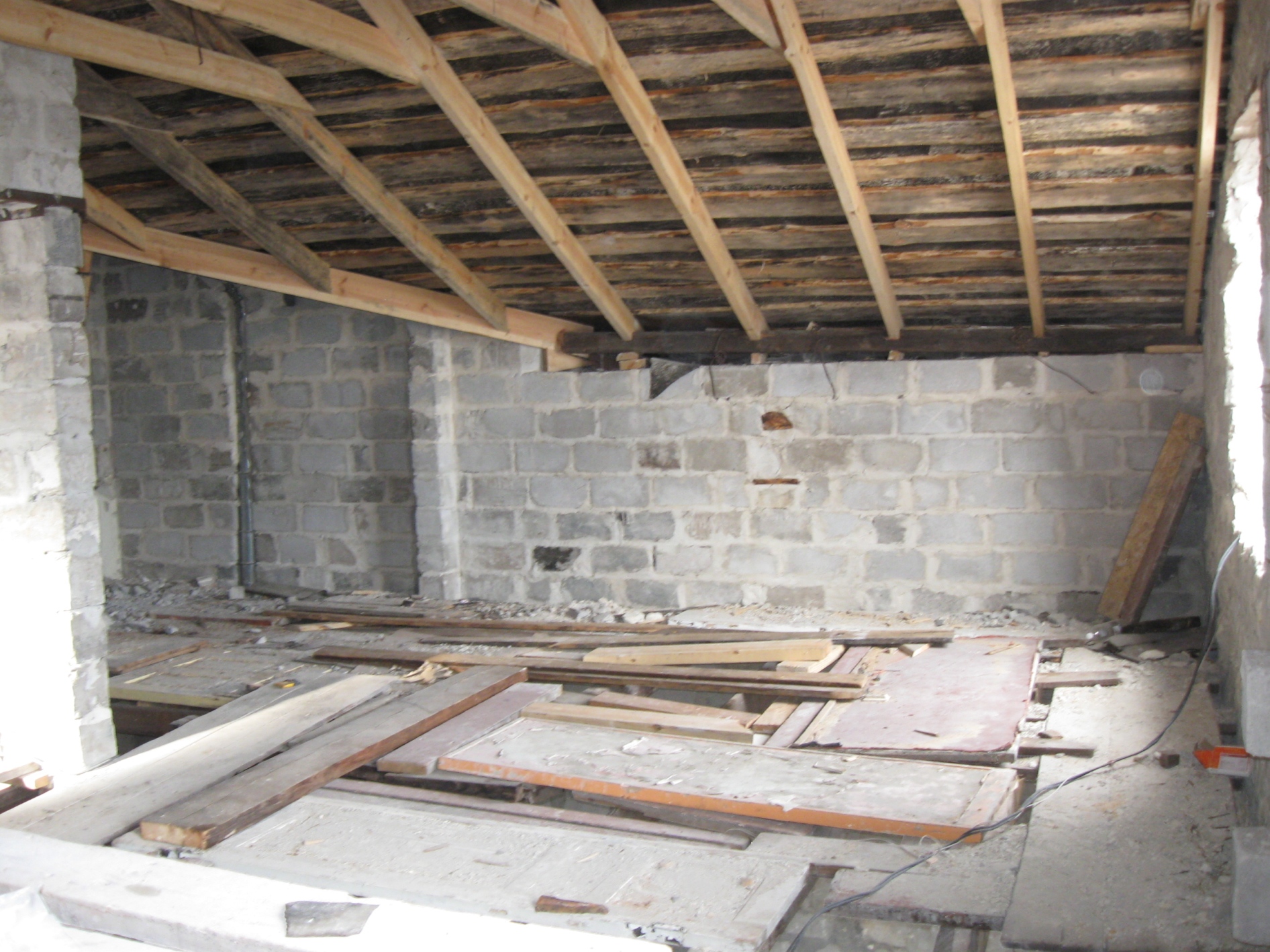

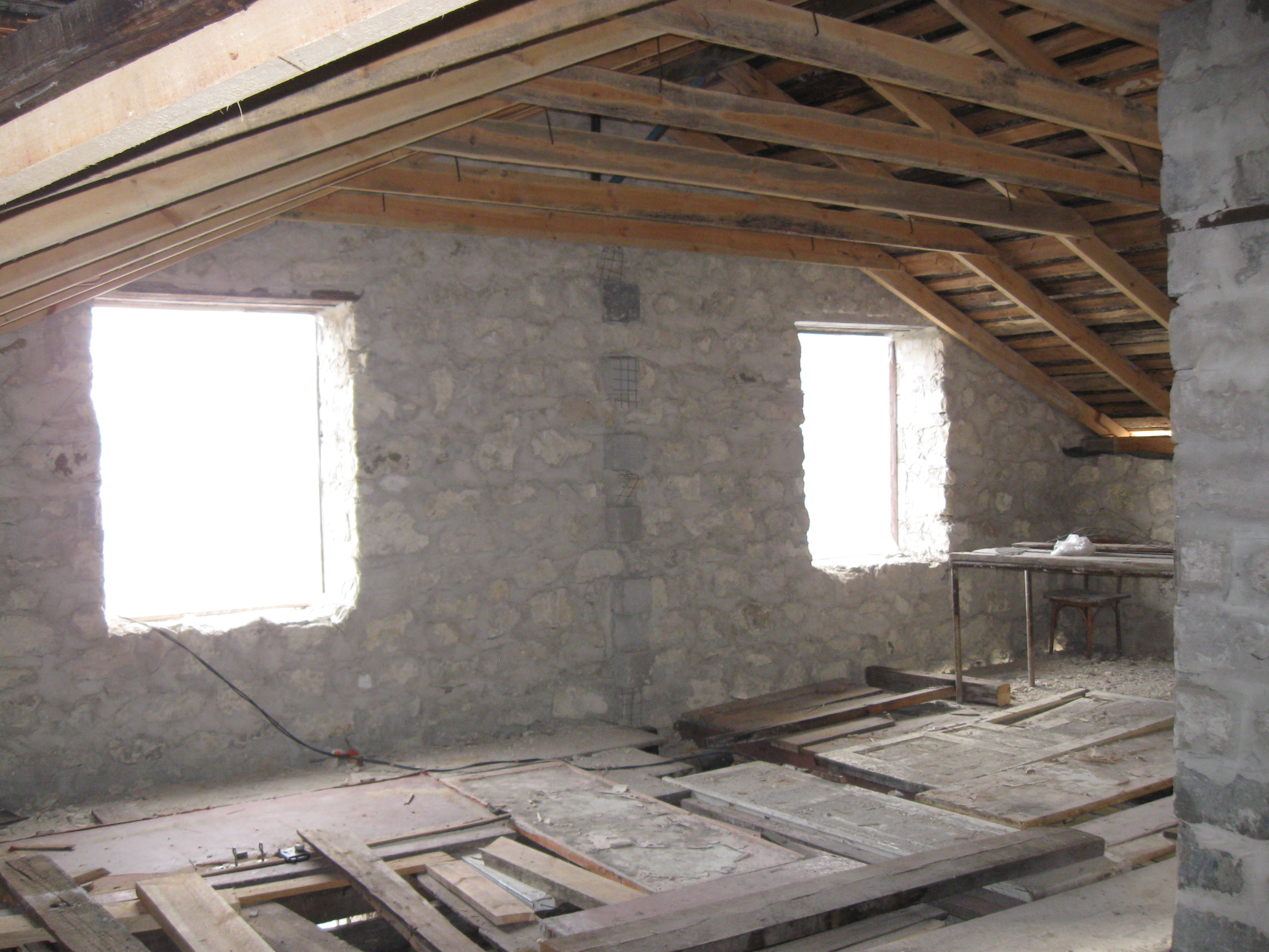

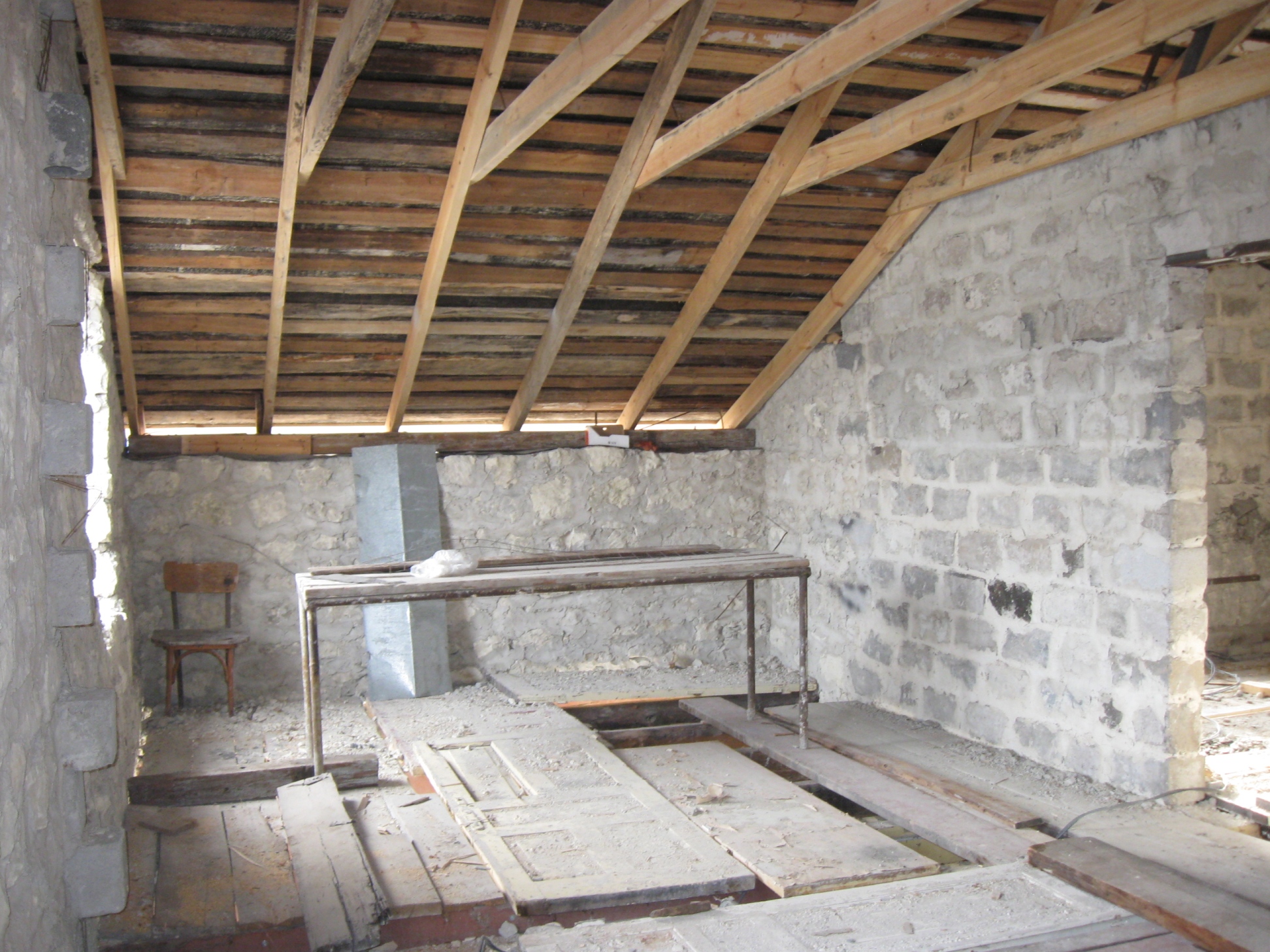

lug Опубліковано: 19 червня 2021 Поділитись Опубліковано: 19 червня 2021 Планирую довести до ума мансарду, которая построена 8 лет назад. Нужно утеплить крышу до состояния "можно жить". Кровля - шифер, под ним - рубероид. Стропила 150мм. Планирую сделать зазор 50мм от обрешетки, потом - СДМ - пристрелять степлером между стропил минвата 100мм между стропил прикрутить доску 100х20 поперек стропил + минвата 100мм между досок поперек досок прикрутить ЭППС 40мм паробарьер по ЭППС (надо ???) пластиковая вагонка по ЭППС на клей-пене и саморезах. Так можно ? Если нельзя, то почему? Как правильно? Посилання на коментар Поділитися на інших сайтах More sharing options...
