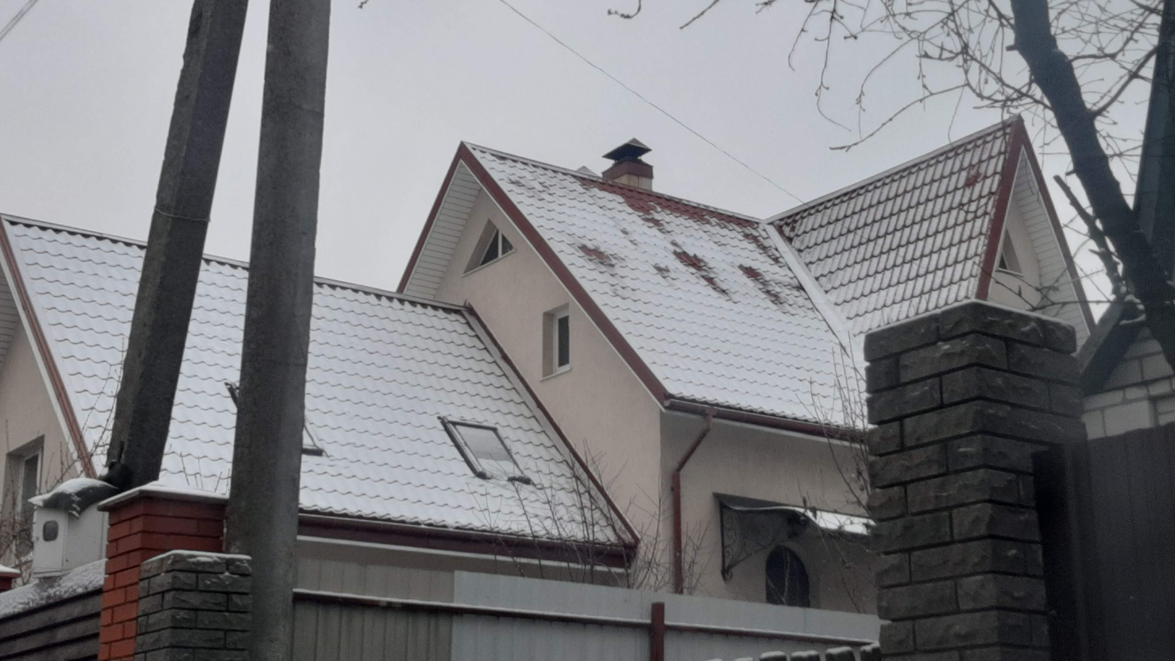

normal Опубліковано: 20 січня 2020 Поділитись Опубліковано: 20 січня 2020 мембрана просто так рассыпалась в пепел. Почему и как, не понятно Видимо зимой (во время стройки) делают мокрые работы и забывают закрыть проем на чердак, туда поднимается влажный теплый воздух и снизу мембраны образуется конденсат, который замерзает и рвет её Посилання на коментар Поділитися на інших сайтах More sharing options...
Vikctor Опубліковано: 20 січня 2020 Поділитись Опубліковано: 20 січня 2020 Видимо зимой (во время стройки) делают мокрые работы и забывают закрыть проем на чердак, туда поднимается влажный теплый воздух и снизу мембраны образуется конденсат, который замерзает и рвет её Что-то у меня не порвало... Когда-то в каком-то кино про извержение вулкана в центре американского мегаполиса был диалог героев фильма: - от выбросов пепла глохнут двигатели на авто эвакуирующихся горожан. - так нехер Шевроле покупать... Так и в данном случае - нехер Стротекс покупать. Ещё и под натуральную черепицу... Посилання на коментар Поділитися на інших сайтах More sharing options...

Movix Опубліковано: 20 січня 2020 Поділитись Опубліковано: 20 січня 2020 С мембраной прикольно.. у меня wabis, какой-то, куском был приямок закрыт, два года стоял. Дождь, снег, мороз, потом лопнул по центру. Тут, наверное, не важно есть или нет под мембранной жёсткое основание. Если бы на такую мембрану был нанесён ППУ и она так расползлась.. пена бы между стропил держалась, но вода ускорит старение. roofinspector, крыша разбиралась и укладывали новую мембрану? Посилання на коментар Поділитися на інших сайтах More sharing options...
#roofinspector Опубліковано: 20 січня 2020 Поділитись Опубліковано: 20 січня 2020 roofinspector, крыша разбиралась и укладывали новую мембрану? Да. Скоро заведу отдельную тему про эту крышу 1 Посилання на коментар Поділитися на інших сайтах More sharing options...
