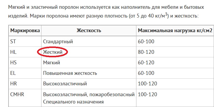

Сергей НСТ Опубліковано: 11 січня 2020 Поділитись Опубліковано: 11 січня 2020 Куском пластика,напыляемая система жесткого ппу, (жесткий-не значит хрупкий!..так может рассуждать,только невежда!)становится при нарушении тех.регламента производства Это же я невежда, придумал такое определение для ППУ с закрытой ячейкой "жесткий ППУ", правда? :D Кстати, а где можно увидеть деревянные конструкции крыш, утепленные Вами жестким ППУ? На следующую позовете? Так сказать ума разума набраться у более опытного коллеги :т.к.-низкая/завышенная t°воздуха/поверхности объекта напыления,влажность!-окружающего воздуха/сжатого из компрессора!,не точная дозировка пропорции компонентов,и их не правильная t° в реактивной зоне (не все могут обеспечить этот параметр,после прокачки по шлангам 45-90 м/п) Так что, хрупкость ппу - это бракованный продукт!И кстати, встречал я,и легкий,с открытой ячейкой ппу- хрупкий как «кукурузная палочка»(тоже брак) Вы, азы технологии выдаете здесь за сакральное знание? Напрасно, речь совсем не об этом. Впечатляет! Это только Ваши личные трудности. Посилання на коментар Поділитися на інших сайтах More sharing options...

Сергей НСТ Опубліковано: 11 січня 2020 Поділитись Опубліковано: 11 січня 2020 (змінено) Это ж как надо нагрузить крышу снегом чтоб настолько прогнулась что сломает пену? Я думаю такой изгиб не переживут сами стропила. Такой изгиб это какой? в моем примитивном тесте я изгибал кусочки толщиной 10 мм. А теперь вспомним геометрию и представим какое удлинение по внешнему радиусу изгиба получит конструкция? В Вашей кровле будут пролеты стропил по 5,5 м. ДСТУ Б В.1.2-3:2006 Прогибы и перемещения. Требования проектирования. Говорит нам, что предельный вертикальный прогиб может быть 1/150 пролета, а это 36 мм в данном случае. Можно легко высчитать удлинение нижнего и сжатие верхнего слоев жесткого ППУ при толщине стропил 200 мм, как у Вас. Второй вопрос - а вернется ли в исходное состояние верхний сжатый слой жесткого ППУ, после снятия нагрузки на кровлю? А что будет с жестким ППУ после многократного приложения нагрузки? Ведь великих деятелей с дорогостоящими установками Graco Reactor E-XP2 эти вопросы не интересуют. Они "вдули" и помахали ручкой, никто кровлю разбирать все равно не будет, пока явно не потечет. Ну а работает ли там теплоизоляция, то уже такое, заработанные деньги уже потрачены :D54037.zip Змінено 12 січня 2020 користувачем Сергей НСТ 2 Посилання на коментар Поділитися на інших сайтах More sharing options...

alyoha Опубліковано: 12 січня 2020 Поділитись Опубліковано: 12 січня 2020 Можно легко высчитать удлинение нижнего и сжатие верхнего слоев жесткого ППУ при толщине стропил 200 мм, как у Вас. Второй вопрос - а вернется ли в исходное состояние верхний сжатый слой жесткого ППУ, после снятия нагрузки на кровлю? Секундочку. Вы говорите что на длине стропил в 5.5 метров прогиб гдето в центре будет около будет около 4см относительно края стропил. Это на почти 3 метровой длине. Вы не забыли что и ППУ покрытие тоже будет такой же длины и на 3 метрах легко прогнется не то что на 3 см, я думаю он и на 10 см прогиба не треснет. Я не спец по сопромату но даже взять ваш примитивный тест: Добавьте туда балку такого же сечения что и пена и посмотрите что гнется больше до разрушения(пена конечно же). Пощупайте пальцем что тверже пена или дерево. А то получиться что если изнути утеплить мансарду тем же стеродуром то он при изгибе крыши тоже треснет. Но чтото я такого не встречал. Видимо пригиб уровли совсем не значительный и он равномерный, а сама эластичность пенополиуретанов достаточная для таких нагрузок, особенно учитывая что жесткую пену дуют как правило не большой толщиной Другое дело чтопри изгибе пены она может отслоиться от стропил. А может и нет. Тут хорошо бы сделать тест напылив пену между двух тонких реек и согнуть их. Посилання на коментар Поділитися на інших сайтах More sharing options...
Сергей НСТ Опубліковано: 12 січня 2020 Поділитись Опубліковано: 12 січня 2020 А то получиться что если изнути утеплить мансарду тем же стеродуром то он при изгибе крыши тоже треснет. Но чтото я такого не встречал. А сколько вообще крыш утепленных жестким ППУ или ЭППС Вам приходилось встречать? ЭППС везде был жестко связан с каркасом? Тут хорошо бы сделать тест напылив пену между двух тонких реек и согнуть их. Я уверен, что более опытные коллеги с более дорогим оборудованием, такие тесты или даже более приближенные к реальным условиям эксплуатации уже конечно же делали и результаты покажут нам здесь в ближайшее время ) Посилання на коментар Поділитися на інших сайтах More sharing options...
