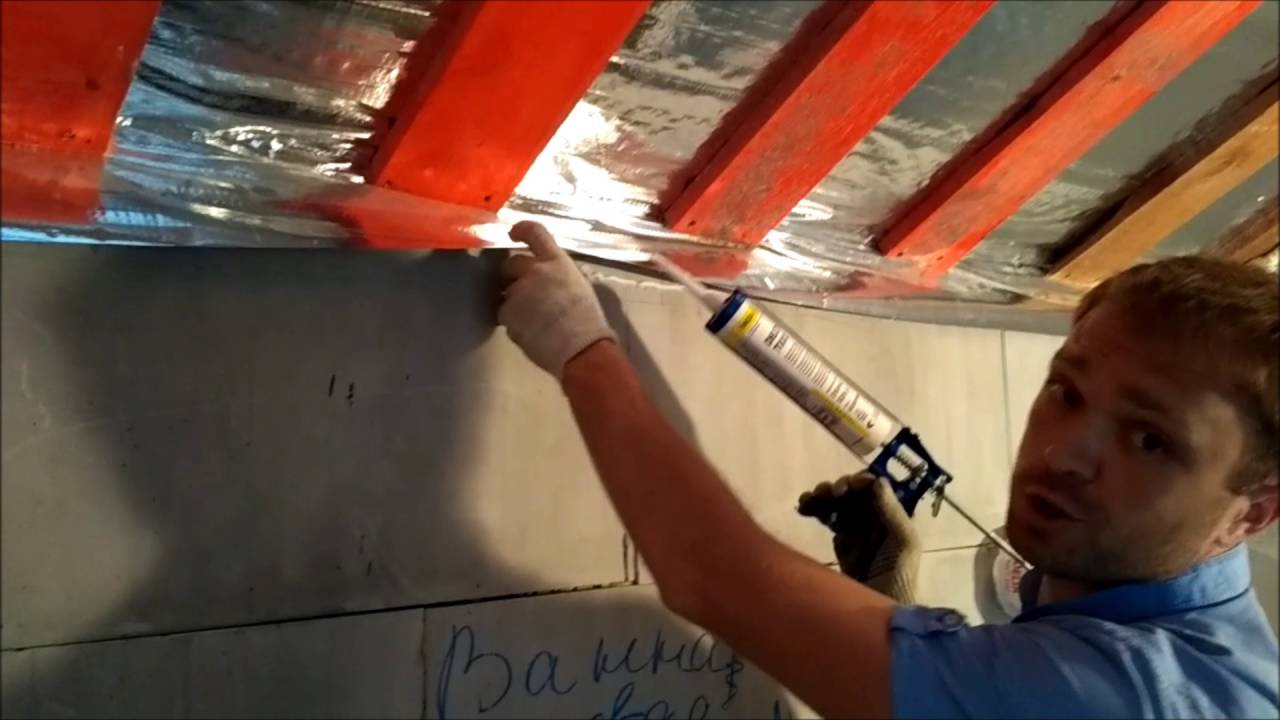

Это_я Опубліковано: 9 червня 2018 Поділитись Опубліковано: 9 червня 2018 К2-бутил-каучуковая двухсторонняя лента для проклейки стыка. Нахлест проклеивается дополнительно алюминиевым скотчем (на защитной бумаге) не путать с полимерным, без таковой. Добавлено через 1 минуту Монтажный армированный скотч, чаще всего нихрена не клеит, только стоит дорого. Купив за 120 грн. Попробував склеїти паробар.єр. Залишив до ранку. Ранком попробував відірвати,дуже туго і важко відривається. Запитання: А чим приклеїти паробар.єр до газоблоку зсередини? Чув що є клей якийсь толковий,не підкажете? Дякую. Посилання на коментар Поділитися на інших сайтах More sharing options...
uteplis Опубліковано: 9 червня 2018 Поділитись Опубліковано: 9 червня 2018 Скотч не приклеит, это точно. надо применять герметики погрунтованному блоку. По маркам там не подскажу, лучше погуглите, или кто подскажет Посилання на коментар Поділитися на інших сайтах More sharing options...
yuk Опубліковано: 11 червня 2018 Поділитись Опубліковано: 11 червня 2018 Купив за 120 грн. Попробував склеїти паробар.єр. Залишив до ранку. Ранком попробував відірвати,дуже туго і важко відривається. Запитання: А чим приклеїти паробар.єр до газоблоку зсередини? Чув що є клей якийсь толковий,не підкажете? Дякую. К стене, надежнее всего клеить герметиком, например, DELTA-TIXX или менее брендовым Geocel 2300. Посилання на коментар Поділитися на інших сайтах More sharing options...
