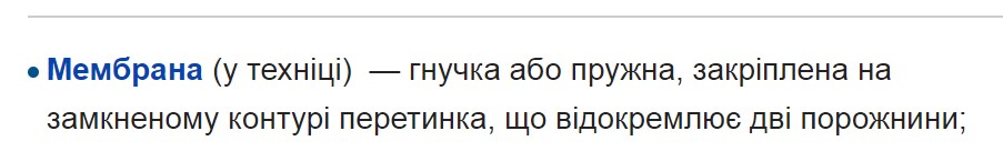

#roofinspector Опубліковано: 3 жовтня 2017 Поділитись Опубліковано: 3 жовтня 2017 Мембрана означает паропропускаемая, пленка - нет Ташовыхаварите uk.wikipedia.org/wiki/%D0%9C%D0%B5%D0%BC%D0%B1%D1%80%D0%B0%D0%BD%D0%B0 А как вы смотрите на понятие "ПВХ мембрана"? А в курсе ли вы, что всем известный "еврорубероид" по науке называется "битумно-полимерная мембрана"? Мембрана и плёнка - понятия тождественные. Паропроницамая плёнка/мембрана ии нет - это не имеет значения, при определении термина. Посилання на коментар Поділитися на інших сайтах More sharing options...
