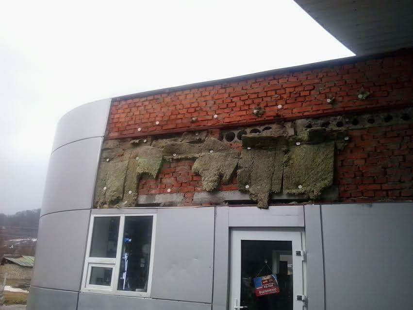

Nikolay Опубліковано: 24 лютого 2017 Поділитись Опубліковано: 24 лютого 2017 (змінено) Смачного... Навзаєм! Колись, це був запашний та смачний хліб для тостів, але, щось пійшло не так... И вообще то, мелко берёте... Не масштабно и не страшно. Вот тут вот страхолюдие!!! goo.gl/maps/Bh1XC74AZCF2 Вот тут хоть компромат-компроматище на вату! Правильно ли я понимаю, что на этом месте айсинин, НЕ будучи укрытым от воздействия атмосферных воздействий, и/или применённый неправильно, сохранился бы в идеальном эстетическом и функциональном состоянии? Змінено 24 лютого 2017 користувачем Nikolay 3 Посилання на коментар Поділитися на інших сайтах More sharing options...
