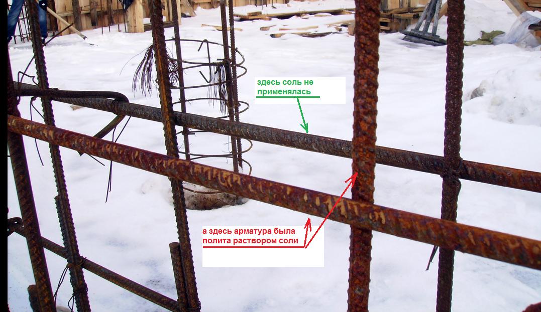

а может просто УФО поставить и направить на нужные участки?
Посчитайте стоимость прогрева бетона, если устроит то это идеальный вариант!
Подогревать бетон на заводе?
Добавлено через 25 минут

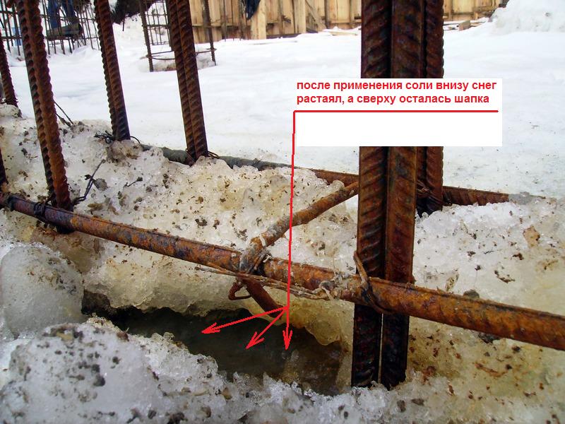

По способу борьбы с наледью еще окончательное решение мною не принято.
Подрядчик против способа с горячей водой. Основная причина - это трудозатраты.
Посыпка солью выглядит самым простым и эффективным способом на открытых участках, т.е. где еще нет опалубки.
Вчера эти места были посыпаны солью (хлористым кальцием), сегодня бригадир сообщил по телефону, что все там растаяло.
Остаются участки, где опалубка уже установлена. Попросил бригадира там тоже посыпать солью и буду ждать результата.
Планы по эксперименту с распылением раствора соли пока отложил по трем причинам:
1. Жду результатов от посыпки солью между опалубкой.
2. По прогнозу ожидается потепление на следующей неделе.
3. Не нашел в Эпицентре подходящего приспособления для распыления раствора внутри опалубки высотой три (3) метра.
Остановлюсь несколько подробнее на последней причине - отсутствию подходящего устройства.
Сначала думал применить садовый опрыскиватель. Но у него слишком короткий вылет трубки с распылителем.
Затем мысль пошла дальше - может быть Керхер для автомойки? Для него есть достаточно длинные шланги. Эту идею тоже пришлось отбросить, т.к. недорогие модели Керхер требуют подачи воды под давлением не менее 2 атмосфер.
Может быть у кого-то есть идея, как распылить раствор соли внутри опалубки?

Где нет еще опалубки смонтируйте между прутами каркаса бентонитовый шнур.

Я имел ввиду только наледь в месте соединения стены с плитой основания!
Остальной снежок и наледь на каркасе это пыль для моряков. Поэтому
кипятка нужно не так уж и много. Да и собственно это просто один из возможных вариантов, а не аксиома. В воде можно и хлористый растворить да и вылить в опалубку. Продолжать собирать варианты можно до бесконечности...

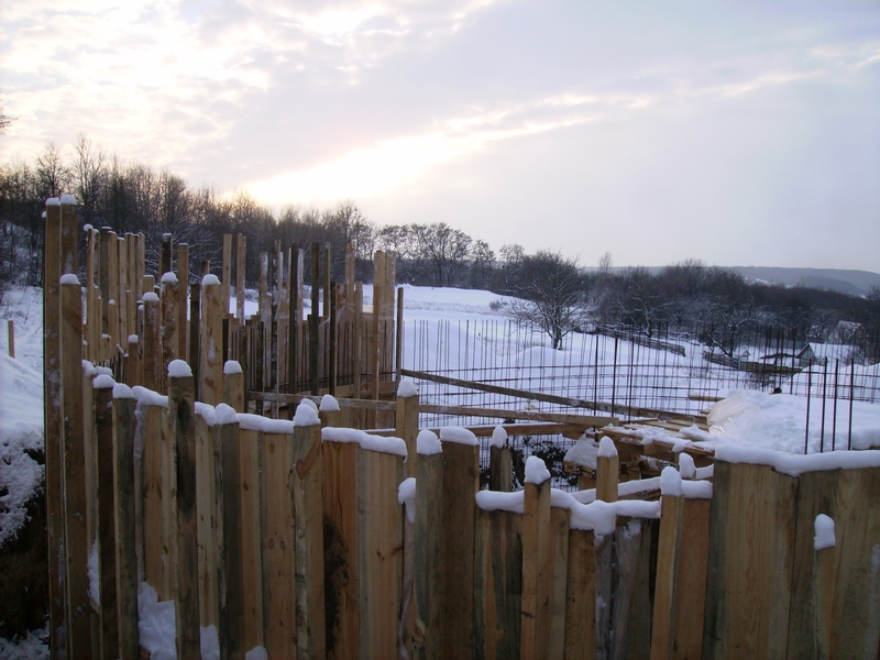

Я этот вариант обсуждал с подрядчиком (точнее, с бригадиром рабочих). В ходе обсуждения обозначился ряд проблемных вопросов для этого варианта:
1. Щиты опалубки с внешней стороны не имеют ровного края (см.фото).
2. Собрано уже более половины опалубки и есть сомнение, что мощности тепловой пушки 50 кВт будет достаточно, чтобы согреть этот объем.
3. При решении первых двух вопросов остается вопрос довольно больших трудозатрат по сравнению с более простыми способами, о которых я написал ранее.

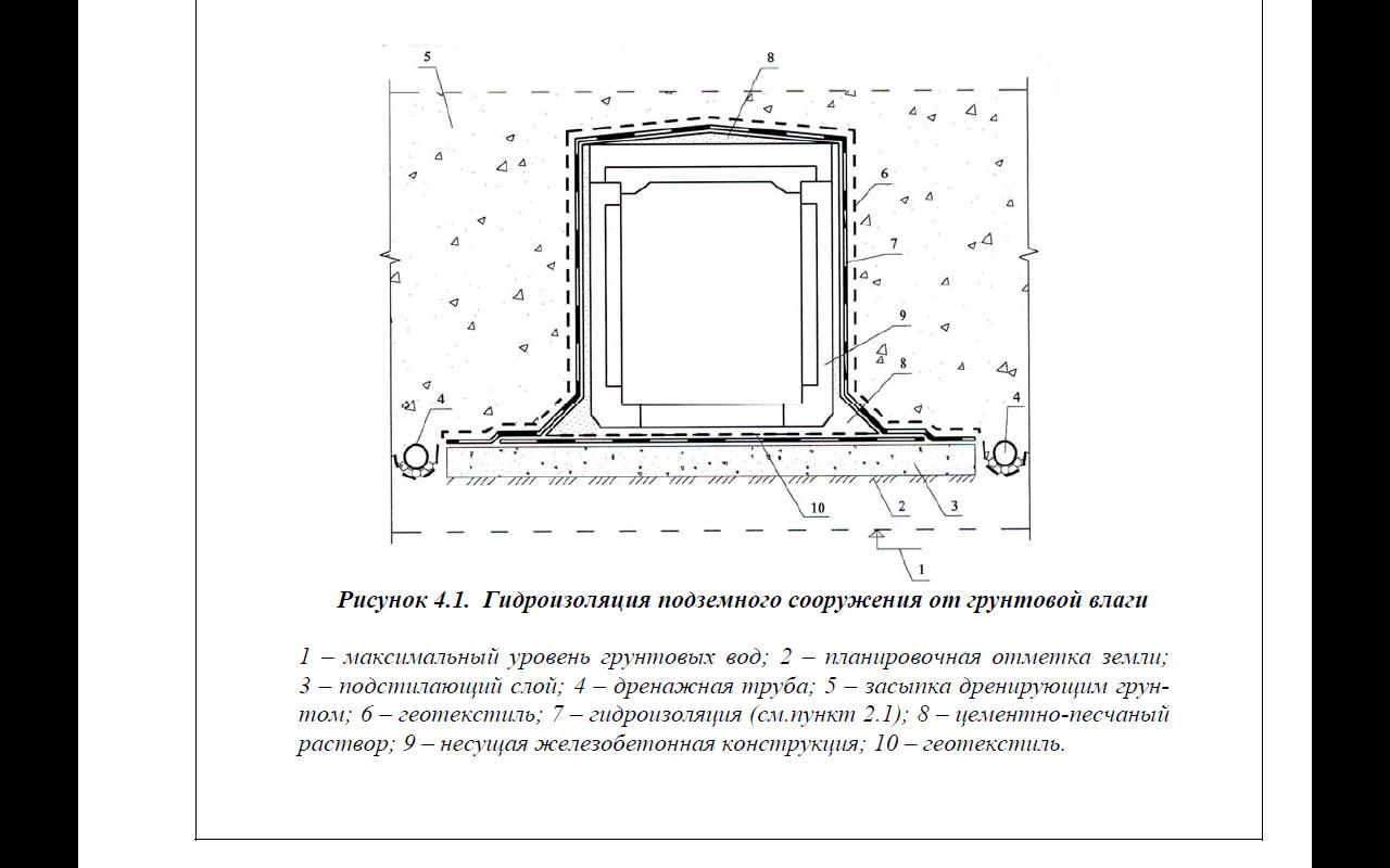

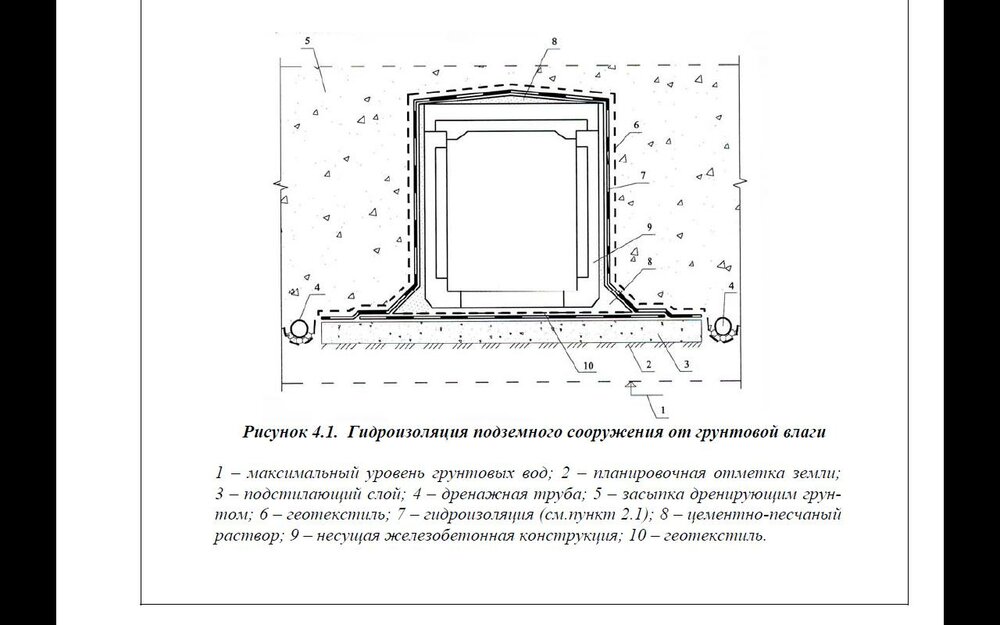

Александр, посмотрите, пожалуйста, вариант исполнения гидроизоляции, который я поместил на пару сообщений выше.
В нем не предусмотрено использование бентонитового шнура. Какое будет Ваше мнение по этому варианту ГИ?

- перед заливкой бетона смыть солевой раствор большим количеством воды, чтобы гарантированно обеспечить концентрацию соли менее 2% в том месте, где она применялась для расплавления наледи.
Сначала соль. Потом сверху водой (может надо изначально водой было?), потом еще можно УФО поставить, чтобы остатки мелкой наледи убрать..... :)

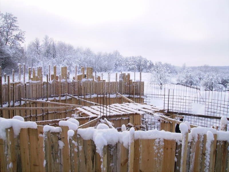

Я признаю, что не был готов к таким погодным условиям. Надеялся, что до Нового года снега не будет. Поэтому решения принимаются экспромтом и, очевидно, не самые оптимальные.
Но, если не будет морозов ниже -5 по Цельсию, подрядчик планирует завершить до Нового года заливку стен цокольного этажа и перекрытия цокольного этажа. А дальше или перерыв до весны или продолжение работ, если погода позволит.
Вам заменит шнур заливка в опалубку (до хорошего, полного смачивания всей горизонтальной площади) смеси латекса "адипласт" с водой. Инструкция к латексу прилагается.
Добавлено через 4 минуты
Применяйте для бетонирования бетон П4 В25 W6 он сам по себе, как изоляция будет. Проверив качество бетона после снятия опалубки можно будет определиться с видом гидроизоляции по наружной и внутренней сторонам здания.
Изоляция с Вашей картинки Вам не подходит.

Александр, решения по гидроизоляции, которые Вы предлагаете, построены на принципе сделать непроницаемыми для воды стену и место стыка стены и фундаметной плиты.
Почему мое решение сделать наружную обмазочную гидроизоляцию Вы считаете неприемлемым?
Потому что, вариант, предложенный Александром, более надежен.
Если не секрет, чем Вы планируете делать обмазочную гидроизоляцию?
Соглашусь, что вариант Александра более надежен, т.к. меньше зависит от качества выполнения работ.
В моей проектной документации предусмотрен другой вариант - обмазочный тип гидроизоляции.
Для вертикальной гидроизоляции буду применять такую же мастику, которая была использована для устройства горизонтальной гидроизоляции - битумную мастику МБП-100-Х, производитель Рязанский картонно-рубероидный завод.
Конструктивное решение места стыка вертикальной и горизонтальной гидроизоляции будет выполнено в соответствии с руководством от производителя мастики (как было показано выше на приведенном из руководства рисунке).

углы подвала у Игоря все равно мокрые...
а Вам советуют, как сделать проще и, главное, НАДЕЖНЕЕ...
:beer:
Хотите прислушивайтесь, хотите- нет, но, я уже давно избавился от иллюзий по поводу эффективности ЛЮБЫХ битумных мастик в цокольно-фундаментных местах. Неважно кто их выпускает- Рязань или польский Орлен. ИМХО: Это ненадолго.

Очень интересует технологический приём обработки солью именно армокаркасов
Результат эксперимента с солью и ее раствором получился отрицательный.
Снега в опалубку насыпало много. Если посыпать солью или полить раствором соли, то реагент в любом виде опускается в самый нижний слой снега. Получается внизу растаяло, а сверху шапка снега. К сожалению сейчас нет фото, чтобы проиллюстрировать это.
Поэтому решил прекратить эксперимент, в том числе с распылением раствора на армокаркас, и пришел к однозначному выводу, что нужно поливать горячей водой.
Если после новогодних праздников, как уже было отмечено выше, будет принято решение о продолжении работ, тогда так и будем делать при условии, что мороз будет не больше -5 град. по Цельсию.

Сегодня размещаю фото, на котором виден результат применения соли - снег и наледь побороть не получилось и вдобавок началась ускоренная коррозия арматуры. Спасибо всем, кто предупреждал меня об этом заранее. Вы были правы: соль применять не следовало вообще!
Но не смотря на все это, стройка будет продолжаться. Сейчас моя бригада строителей уехала на новогодние праздники. Надеюсь, что после праздников не будет сильных морозов и тогда бетонные работы будут продолжены.
