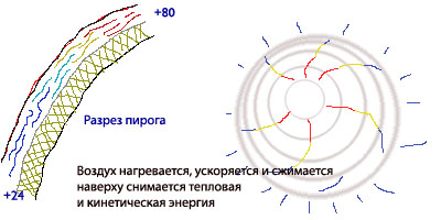

Slyman Опубліковано: 9 липня 2015 Поділитись Опубліковано: 9 липня 2015 mail_malex, хотел тебе рассказать свою идею. нигде ее не видел. но она на поверхности. принцип простой. надо использовать главное преимущество купольного дома - это особая конструкция крыши - купол. купол это утепленная крыша с окнами (т.н. мансардными). И ее конструкция должна быть соответствующей. из этого (устройство жилого пространства под крышей) все (ниже сказанное) следует. в обычной крыше воздух в междукровельном пространстве, нагреваясь, выходит где ему придется, но как правило вверху под коньком и использовать его не получится. но в купольном доме ему некуда деваться как только подниматься от экватора к полюсу. мало того, воздух этот чем выше поднимается тем сильнее сжимается и нагревается и ускоряется. ВСЕ. вверху надо его утилизировать. температуру передать в теплоприемник (нагревай себе воду для бытовых нужд - гелиосистема без громоздких батарей), силу движения воздуха - было бы идеально - снимать воздушной турбиной. конструкции этих узлов легко (исходя их условий) придумать. по крайней мере я уже понимаю как. при чем эта вся система будет работать и летом и зимой. было бы солнце. mail_malex - подумай прежде чем сделать все не так. крыша должна быть определенной конструкции. я видел купола без межкровельного пространства. в них есть серъезные проблемы. подумай на досуге об этом. Посилання на коментар Поділитися на інших сайтах More sharing options...

Slyman Опубліковано: 12 липня 2015 Поділитись Опубліковано: 12 липня 2015 Ни в коем случае нельзя использовать воздух (грязный) из межкупольного пространства в жилых помещениях. С него надо снимать температуру и переносить ее опосредовано. А воздух "там" нагревается за счет солнца. На счет сжатия - нет сведений. Но сжатие есть, хоть и совсем незначительное, чтобы о нем говорить. Просто к слову пришлось. Про сильное движение воздуха к полюсу - об этом говорит в своих видео молдавский куполостроитель. О температуре в 80 градусов я уже не помню кто говорил, но это очень похоже на правду. ДОстаточно вспомнить как нагревается любая крыша в любом доме. Весь этот воздух можно использовать, но его обязательно выпускать наружу. Утилизировать тепло, о котором Вы пишите, можно с помощью системы вентиляции, о которой я уже рассказывал ранее в своей теме. И, конечно, соглашусь с lastandr в том смысле, что любую идею надо подкрепить инженерным расчетом. В описании Вашей идеи содержатся противоречия законам физики. Для того, чтобы газ одновременно нагревался и сжимался, над ним надо совершить работу. Например, воздух в компрессоре одновременно сжимается и нагревается за счет энергии двигателя, который приводит компрессор в работу. В зените купола действительно собирается более теплый воздух, но его температура будет значительно ниже 80 град. Этот более теплый воздух с помощью контура рециркуляции в системе вентиляции надо подать вниз, обеспечивая таким образом эффективное перемешивание воздуха внутри пространства купола и соответственно выравнивание градиента температуры воздуха по высоте. В общем я понял. У вас уже сформировалось видение того как вы будете делать ваш купол. Желаю вам удачи и буду с интересом и далее наблюдать за процессом. Посилання на коментар Поділитися на інших сайтах More sharing options...

Kvadr Опубліковано: 27 жовтня 2015 Поділитись Опубліковано: 27 жовтня 2015 В моей теме было обсуждение системы воздушного отопления, которая включает в себя систему приточно-вытяжной вентиляции. О подкровельной вентиляции пока еще речи не было. Для подкровельной вентиляции необходим зазор между кровлей и основным пирогом стены (купола). Чаще всего конструкция "пирога" купола, построенного по геодезической схеме, бывает такой (порядок слоев изнутри - наружу): 1. Внутренняя обшивка 2. Слой утеплителя 3. Ребро несущего каркаса 4. Внешняя обшивка 5. Кровля. В этом случае обеспечить хорошую подкровельную вентиляцию действительно сложно. Я изменил конструкцию следующим образом (порядок слоев изнутри - наружу): 1. Ребро несущего каркаса 2. Внутренняя обшивка 3. Слой утеплителя 4. Обрешетка для кровли 5. Кровля. Обрешетка будет опираться на несущий каркас купола через стойки, которые будут проходить через слой утеплителя. Материал стоек - фанера. По сути, с помощью стоек я расширяю несущее ребро каркаса в сторону наружной стороны купола для того, чтобы обеспечить необходимое пространство для слоя утеплителя и вентиляционного зазора. Спасбо! Ещё вопрос, если позвоните! Для того, чтоб воздух циркулировали в подкровельной пространстве нужен приток воздуха и выход, так его назовём. Как ЭТО правильно выполнить? Посилання на коментар Поділитися на інших сайтах More sharing options...
Slyman Опубліковано: 27 жовтня 2015 Поділитись Опубліковано: 27 жовтня 2015 Спасбо! Ещё вопрос, если позвоните! Для того, чтоб воздух циркулировали в подкровельной пространстве нужен приток воздуха и выход, так его назовём. Как ЭТО правильно выполнить? внизу купола перфорированная полоса. на полюсе - выход, защищенный от заброса дождевой воды и продуманный от блока снегом. я планирую выполнить обрешетку для пкв так, чтобы нагретый воздух двигался снизу вверх по спирали. чтобы те части кровли, что не нагреваются непосредственно тоже прогревались воздухом. 1 Посилання на коментар Поділитися на інших сайтах More sharing options...
Kvadr Опубліковано: 27 жовтня 2015 Поділитись Опубліковано: 27 жовтня 2015 внизу купола перфорированная полоса. на полюсе - выход, защищенный от заброса дождевой воды и продуманный от блока снегом. я планирую выполнить обрешетку для пкв так, чтобы нагретый воздух двигался снизу вверх по спирали. чтобы те части кровли, что не нагреваются непосредственно тоже прогревались воздухом. Спасибо. Схема прояснилась. Оказывается не так все сложно) теперь ясно для чего башенки сверху купола надстраивают. Посилання на коментар Поділитися на інших сайтах More sharing options...
Slyman Опубліковано: 28 жовтня 2015 Поділитись Опубліковано: 28 жовтня 2015 я, как раз, против башенок. бессмысленная и вредная штука. на полюсе можно расположить рекуператор. его надо утеплить и можно использовать для технических задач. а вот маяк там вообще ни к чему. Посилання на коментар Поділитися на інших сайтах More sharing options...
mail_malex Опубліковано: 11 листопада 2015 Автор Поділитись Опубліковано: 11 листопада 2015 у меня, как бы, не возникает вопроса о пироге. и с вентиляцией определился. но хотелось бы спросить гуру. между внутренней обшивкой и утеплителем пароизоляция нужна? Если ответить коротко, то пароизоляция будет полезна в любом случае. Вообще следует придерживаться следующих правил: 1. Располагать плотные, теплопроводные и малопаропроницаемые материалы как можно ближе к внутренней поверхности ограждающей конструкции. 2. Пористые, теплоизоляционные и более паропроницаемые материалы следует располагать с наружной стороны ограждающей конструкции. 3. В случае, если наружный слой будет паронепроницаемым или малопаропроницаемым материалом, необходимо устройство воздушной вентилируемой прослойки перед этим слоем. P.S. Еще один банальный совет - это сделать/заказать теплотехнический расчет для ограждающей конструкции, тогда все сомнения отпадут. Добавлено через 3 минуты Спасибо. Схема прояснилась. Оказывается не так все сложно) теперь ясно для чего башенки сверху купола надстраивают. Вы ошибаетесь, башенки не имеют никакого отношения к подкровельной вентиляции купола. 1 Посилання на коментар Поділитися на інших сайтах More sharing options...
