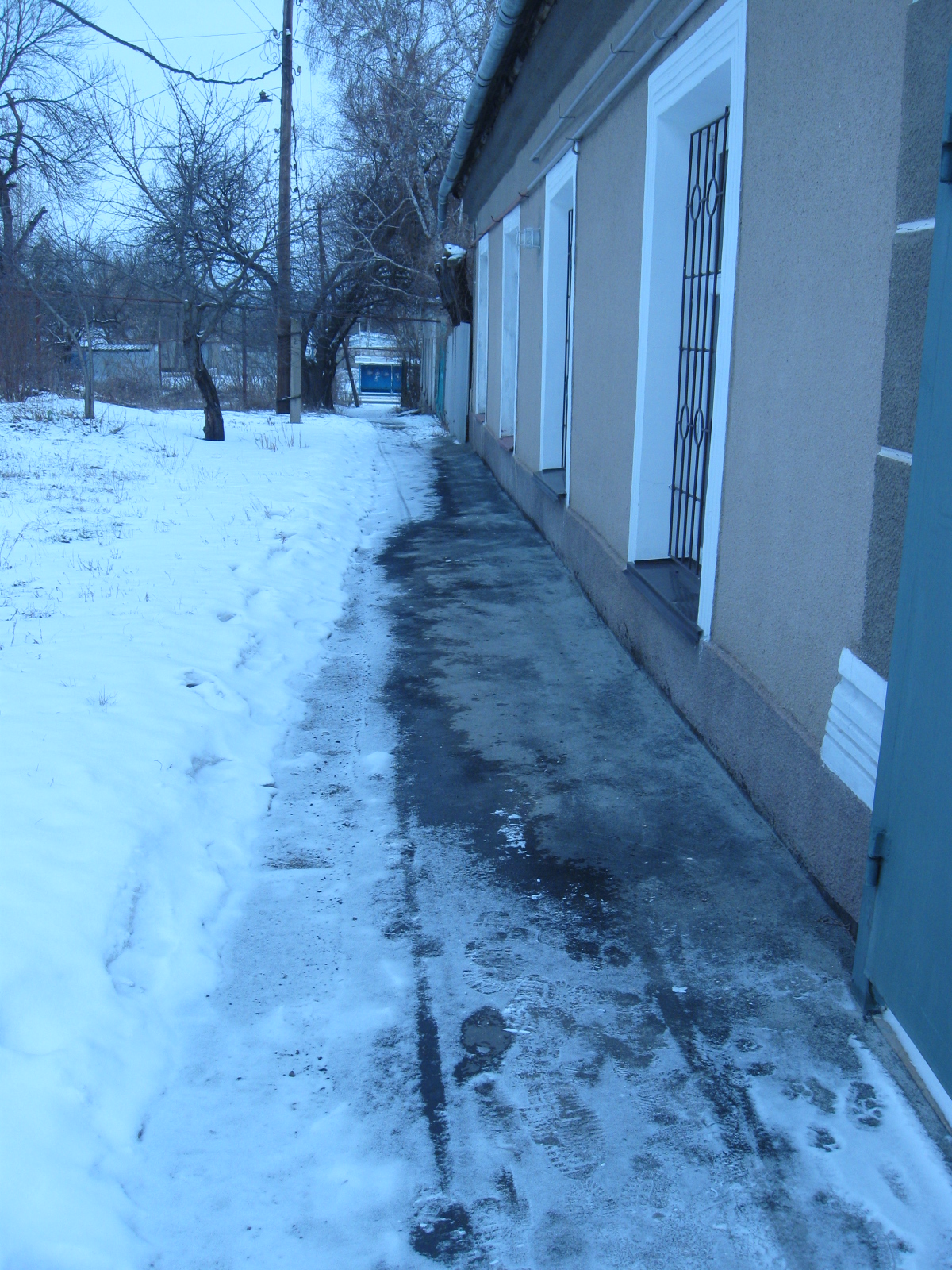

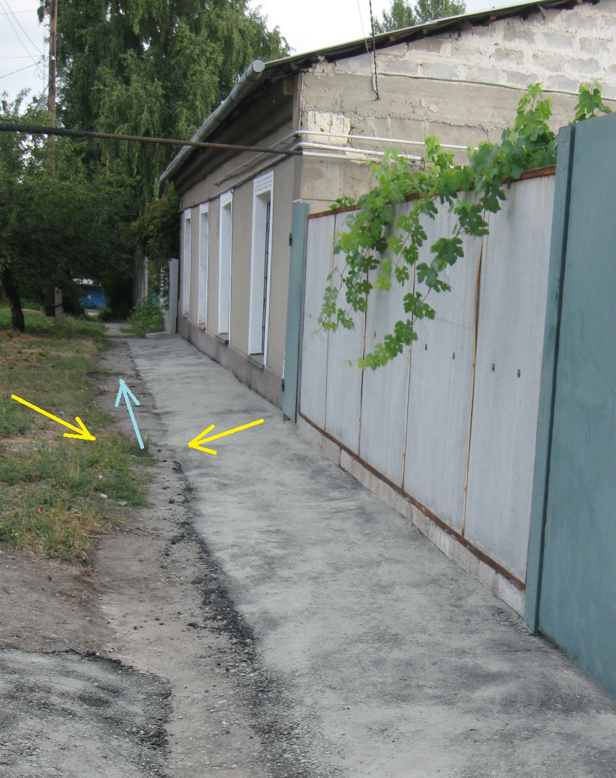

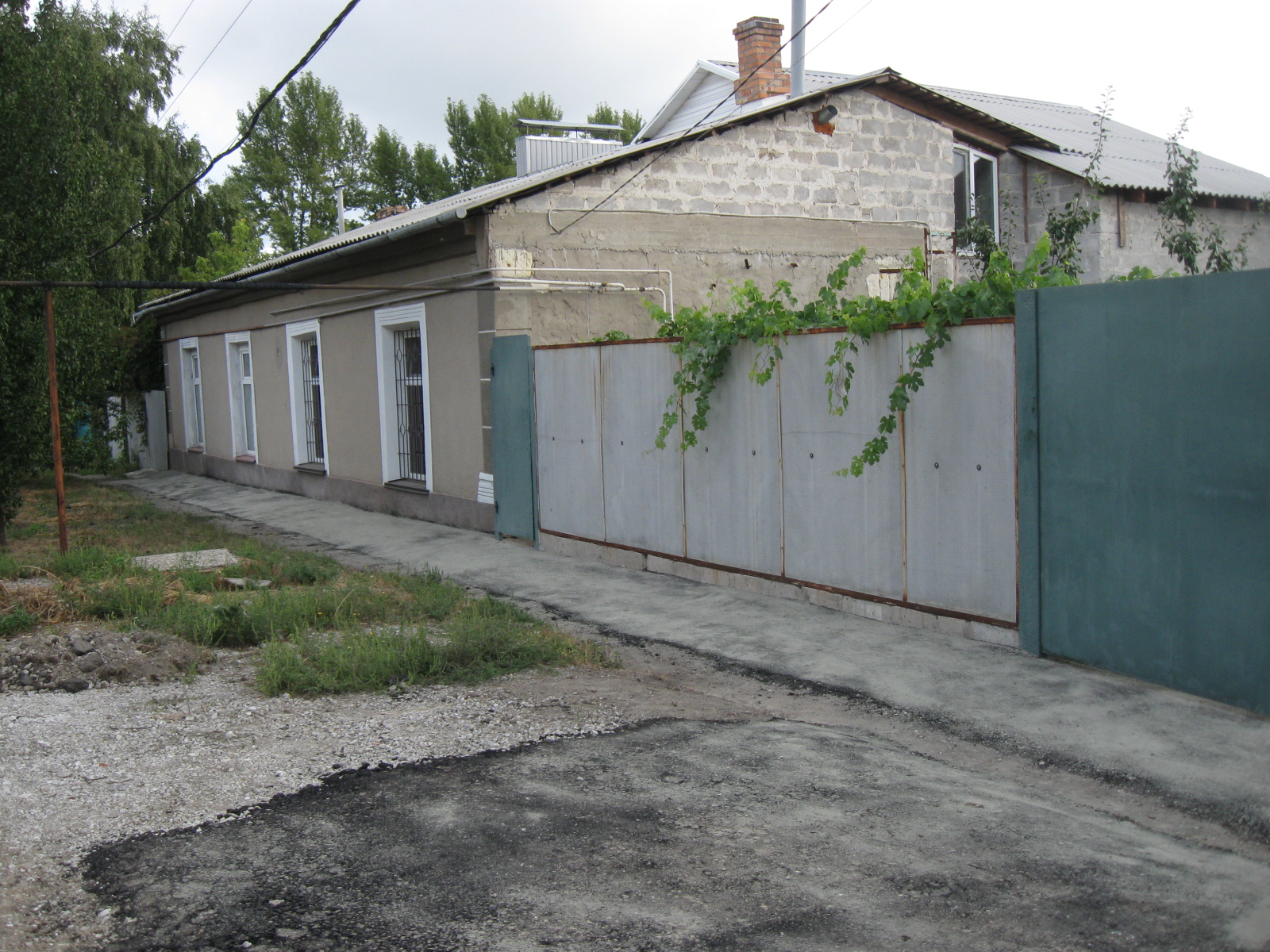

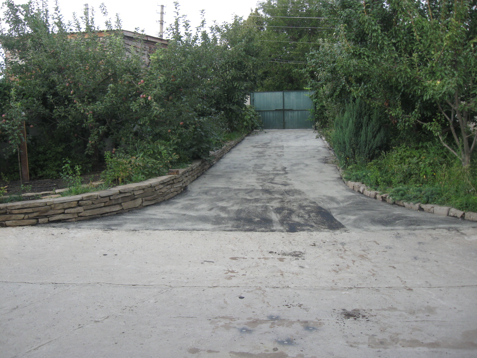

В 2017 навела марафет во дворе: положила асфальт там, где был щебень и шлак.
А также сделала из асфальта полезную дорожку вдоль фасада. Удобно для прохожих, и полезно для гидроизоляции фундамента.
Уклон дорожки - отмостки отводит любую воду от стен.

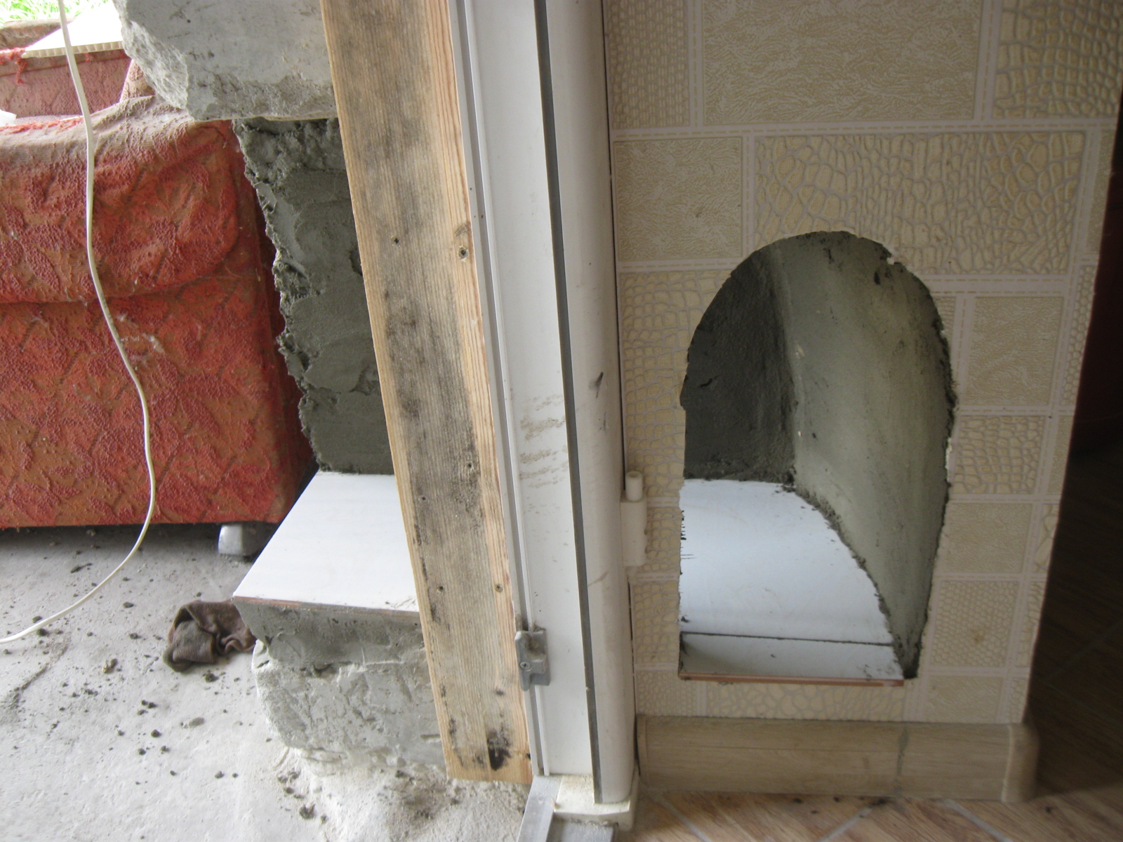

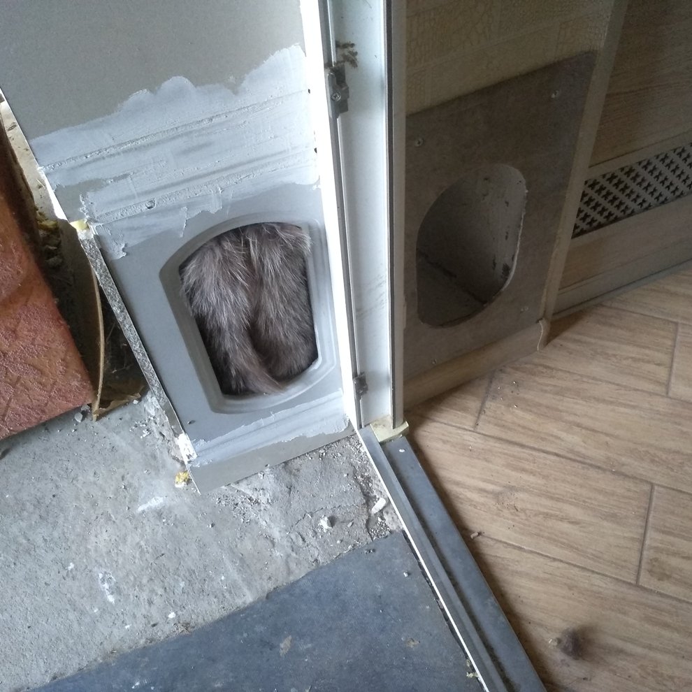

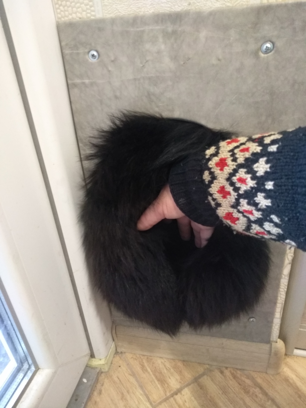

Поскольку котейка - главный квартиросъемщик, то ему персонально сделали "входную группу". А чтоб его не просквозило нечаянно, то проход защищен двойной меховой заслонкой: с улицы - шторки из чернобурки, а из дома - окантовка проема и меховой клапан - из крашеного песца - не хухры-мухры :D
Заодно - и приточная вентиляция добавилась.:)
  • Лайк 26

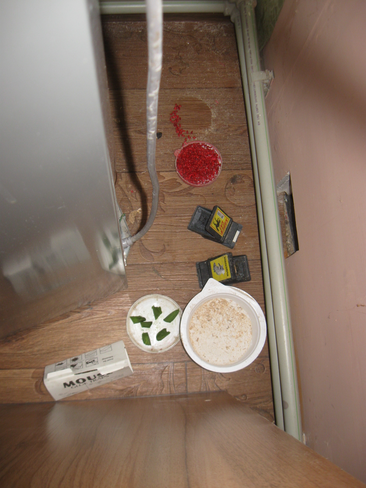

Конечно, через этот проход осенью ломятся в гости мыши. Но, во-первых - кот бдит, а во-вторых - им всегда приготовлено "угощение" : разноцветные ядовитые вкусняшки, мышеловки механические и клеевые, а также - мука с алебастром. В общем - на любой вкус.
Так что, обычно, мыши у нас надолго не задерживаются.

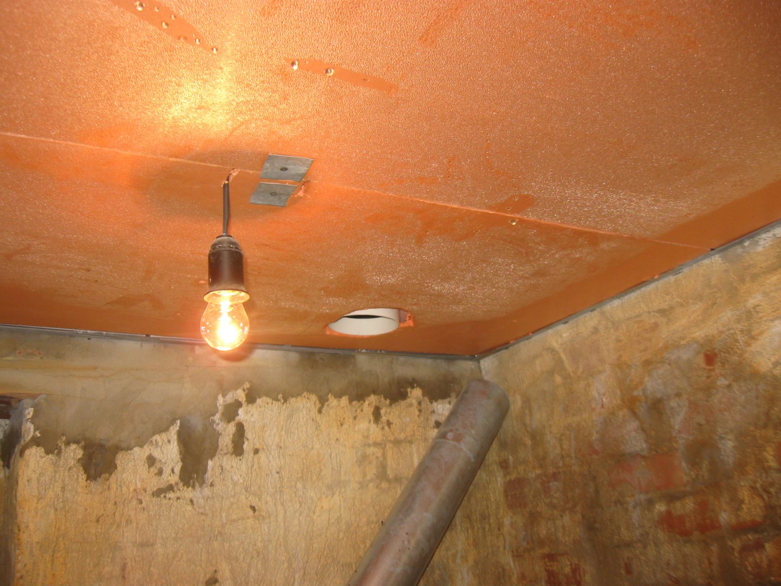

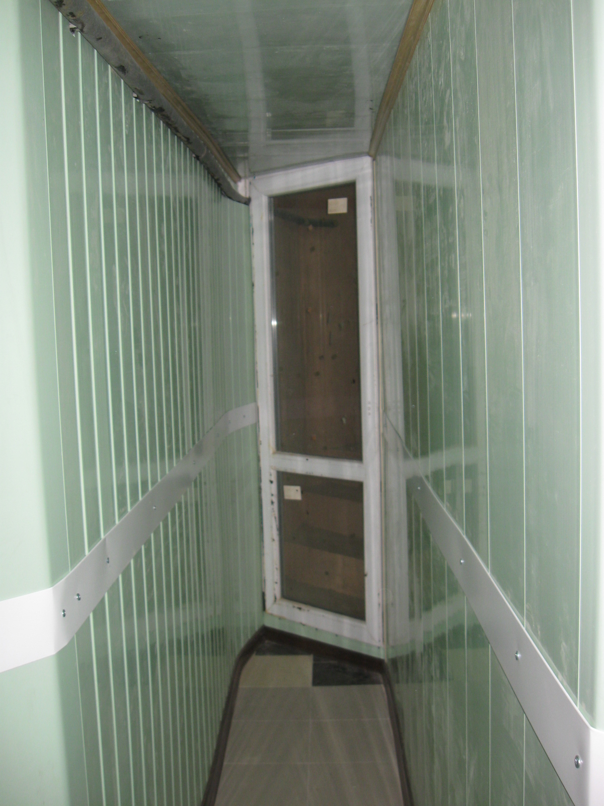

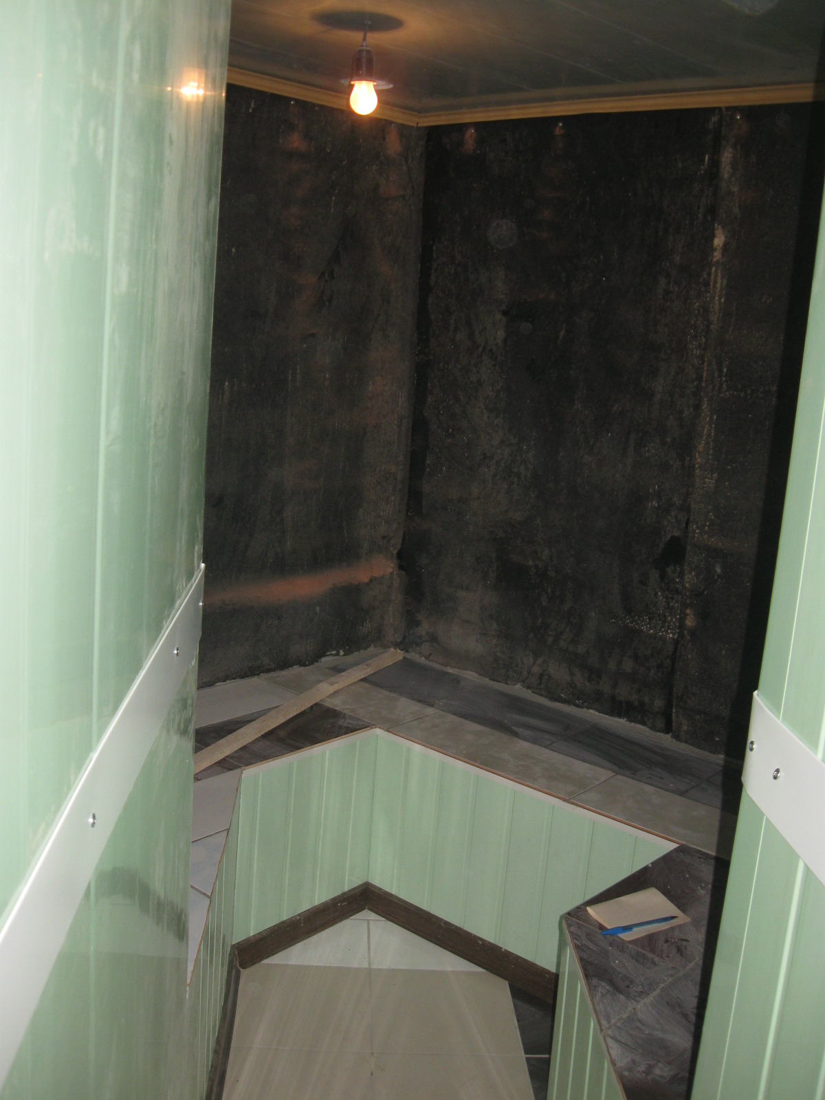

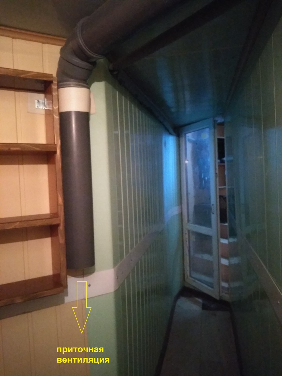

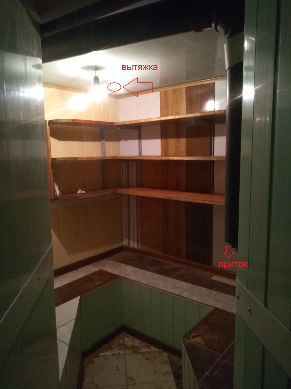

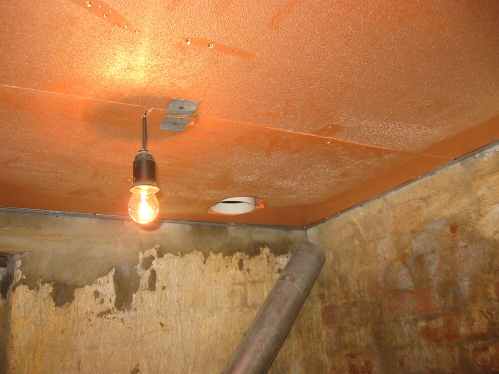

В 2018 наконец завершила работу в своем неблагополучном подвальчике.
Еще в 2016 сделали потолок в подвале из ЭППС 50мм. Там, за этим потолком - примерно 200мм до досок пола - это вентилируемый подпол.
Но из-за невнятной вентиляции в подвале - на кирпичных стенах стал пушиться грибок, а на потолке прямо капли висели. Вытяжная труба из подвала выходила в просторный чердак. Оказалось - фиг, этого никак недостаточно для вентиляции, вытяжка не работает.
Пришлось вытяжную трубу вывести на крышу, и продлить выше конька на метр. Только тогда наладилась нормальная тяга, и все просохло буквально в 3 дня. Теперь в подвале очень свежо и прохладно.
Теперь мы вертикальные стены оклеили рубероидом на мастике, и закрыли пластиковой вагонкой. Коридорчик ооочень узкий, поэтому пластик без обрешетки набран вплотную к рубероиду. Внизу он прижат к стене плинтусом, посредине - полоской оцинковки. Надеюсь, влажный воздух подвала теперь надежно отсекли от кирпича.
В основном подвальчике стены закрыты обрезками разного пластика, а пол и горизонтальный уступчик - заложены остатками разной плитки.
Из старых шкафов накроила полочек.
Пока подвал никак не используется. Наверное, поэтому за 2 года не дошли руки даже прибрать строительный мусор :(

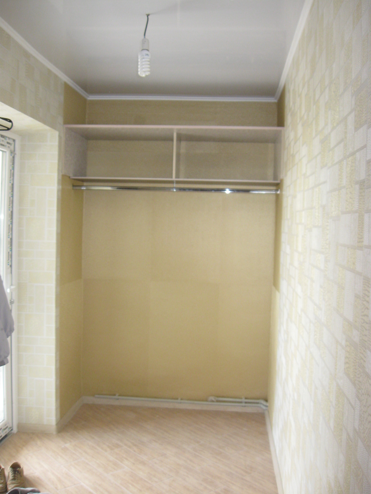

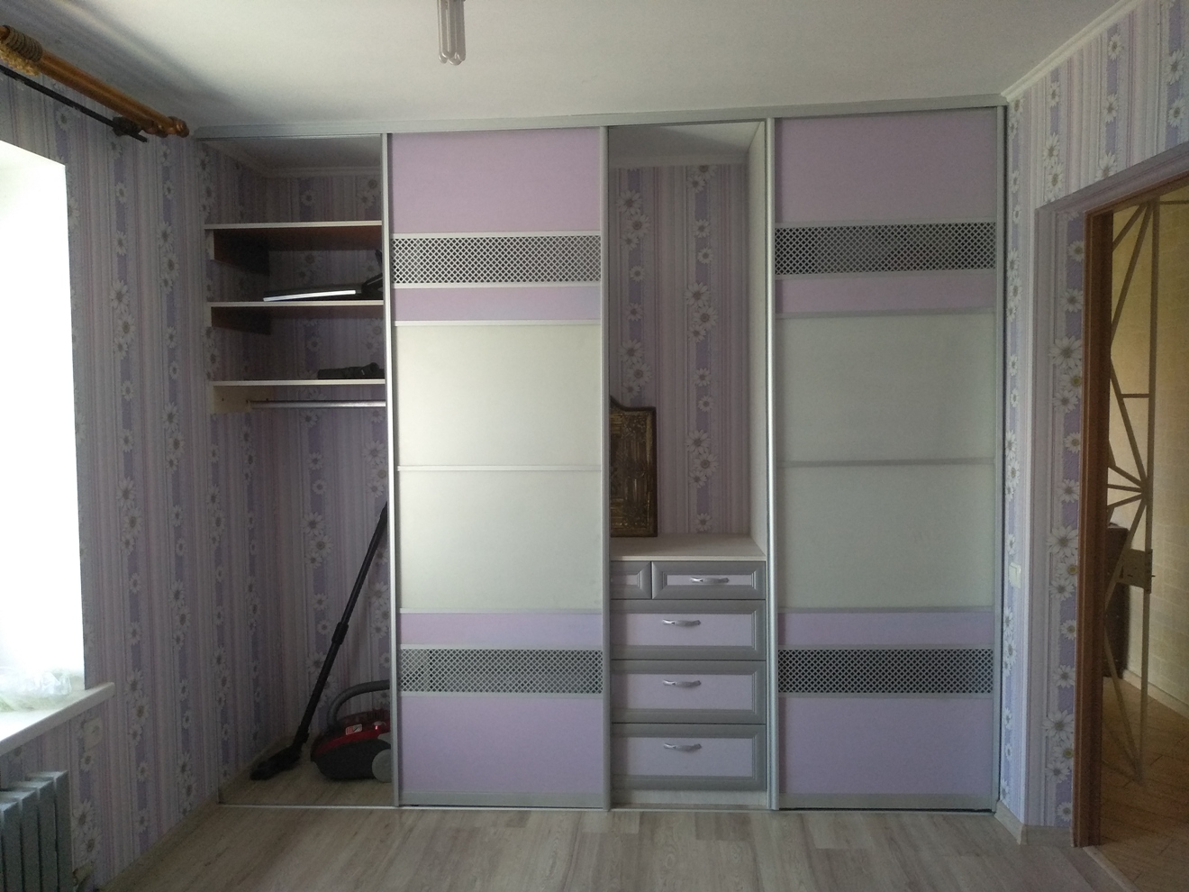

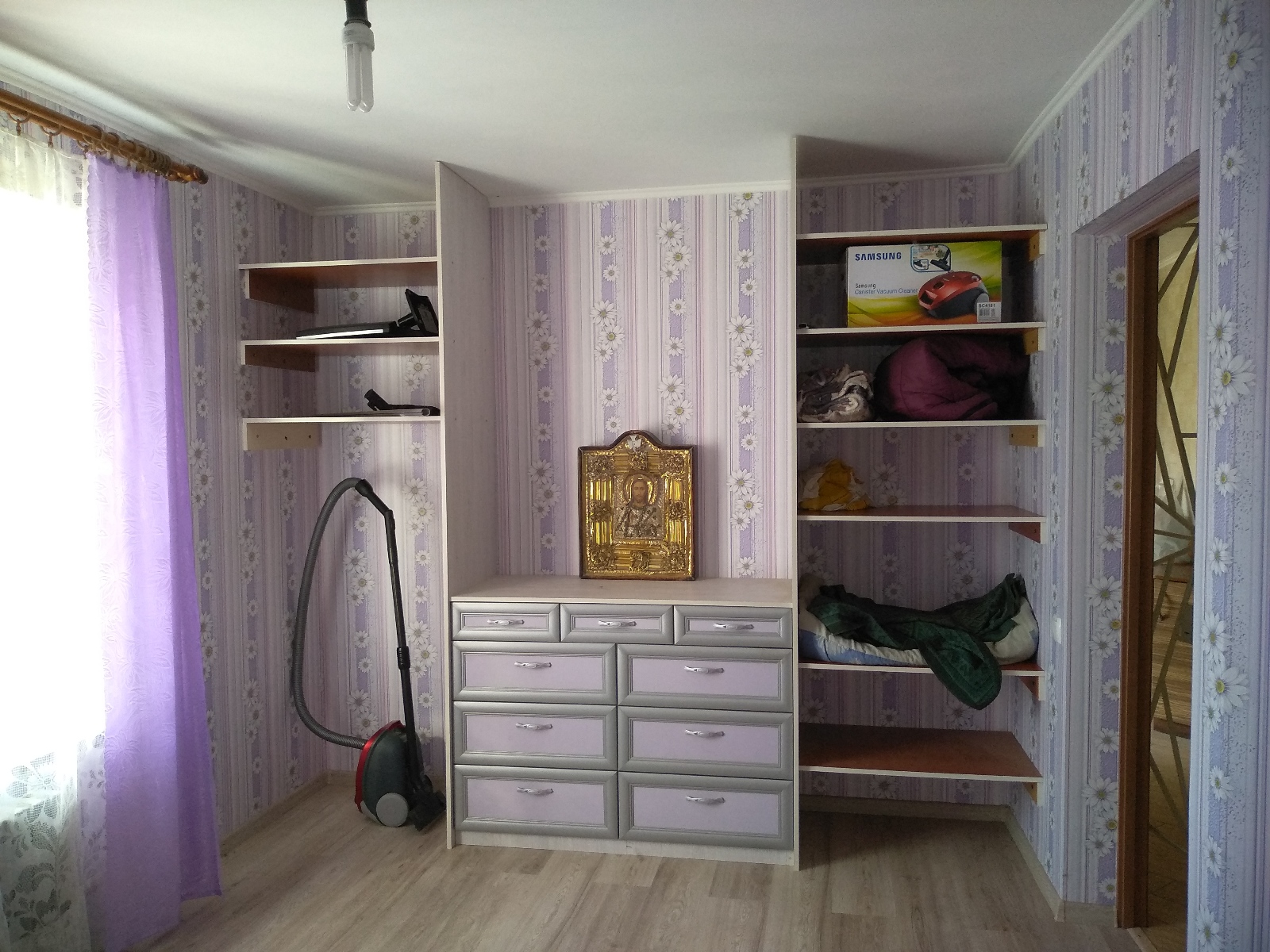

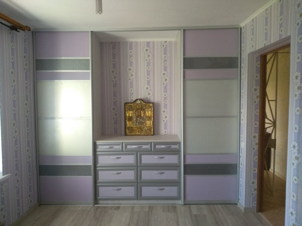

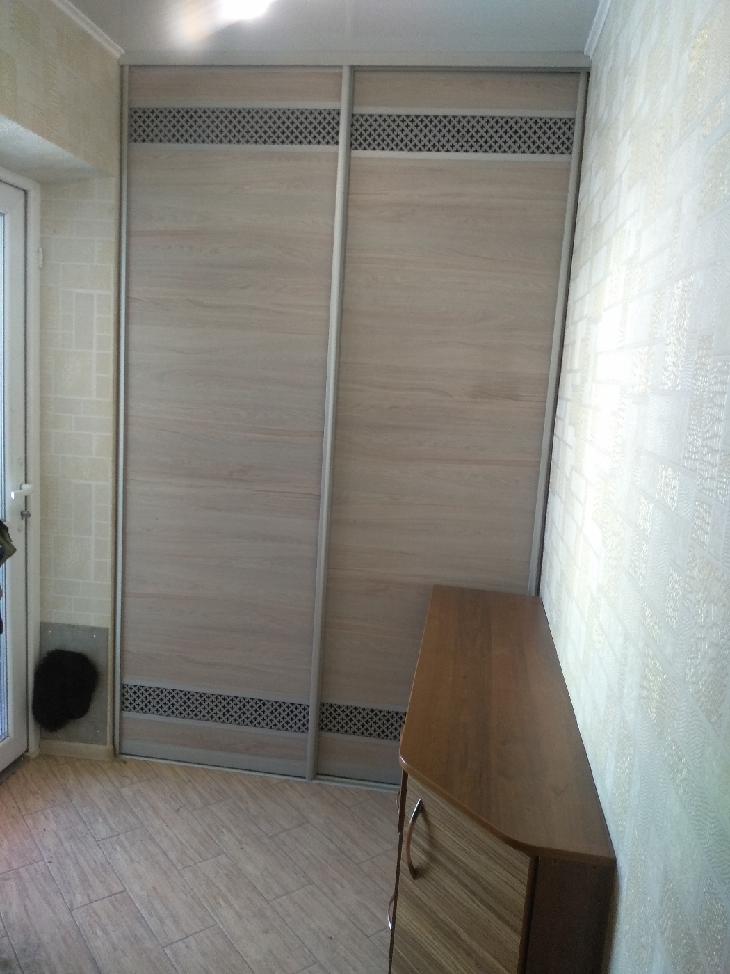

Доделала встроенные купе, задуманные еще при строительстве.
В прихожей полочки - начинка шкафа - были установлены еще в 2014. Внутрь купе заходит теплый пол, и вдоль задней стенки - метр горячей стальной трубы от отопления.

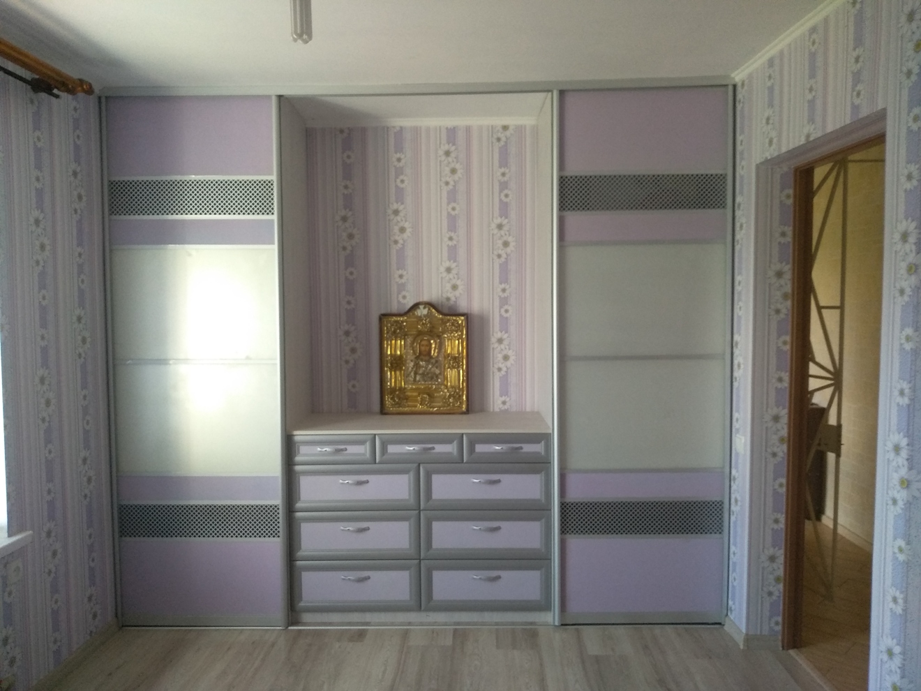

Теперь установили 2 раздвижные двери из ДСП, с решеточками для вентиляции.
В спальне - разноцветные полочки из обрезков, между ними - комод, в котором тоже все ящики разноцветные. Все сиреневые детали - из давних обрезков МДФ, которые валялись в складе лет 10, не меньше. На весь комплект вдоль стены - купила 1 лист ДСП для видимых деталей, алюминий для раздвижки, МДФ профиля для рамок фасадов.
  • Лайк 11

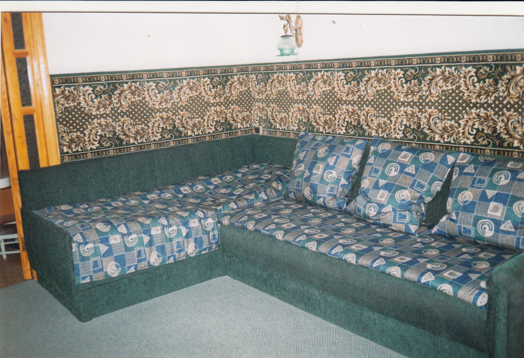

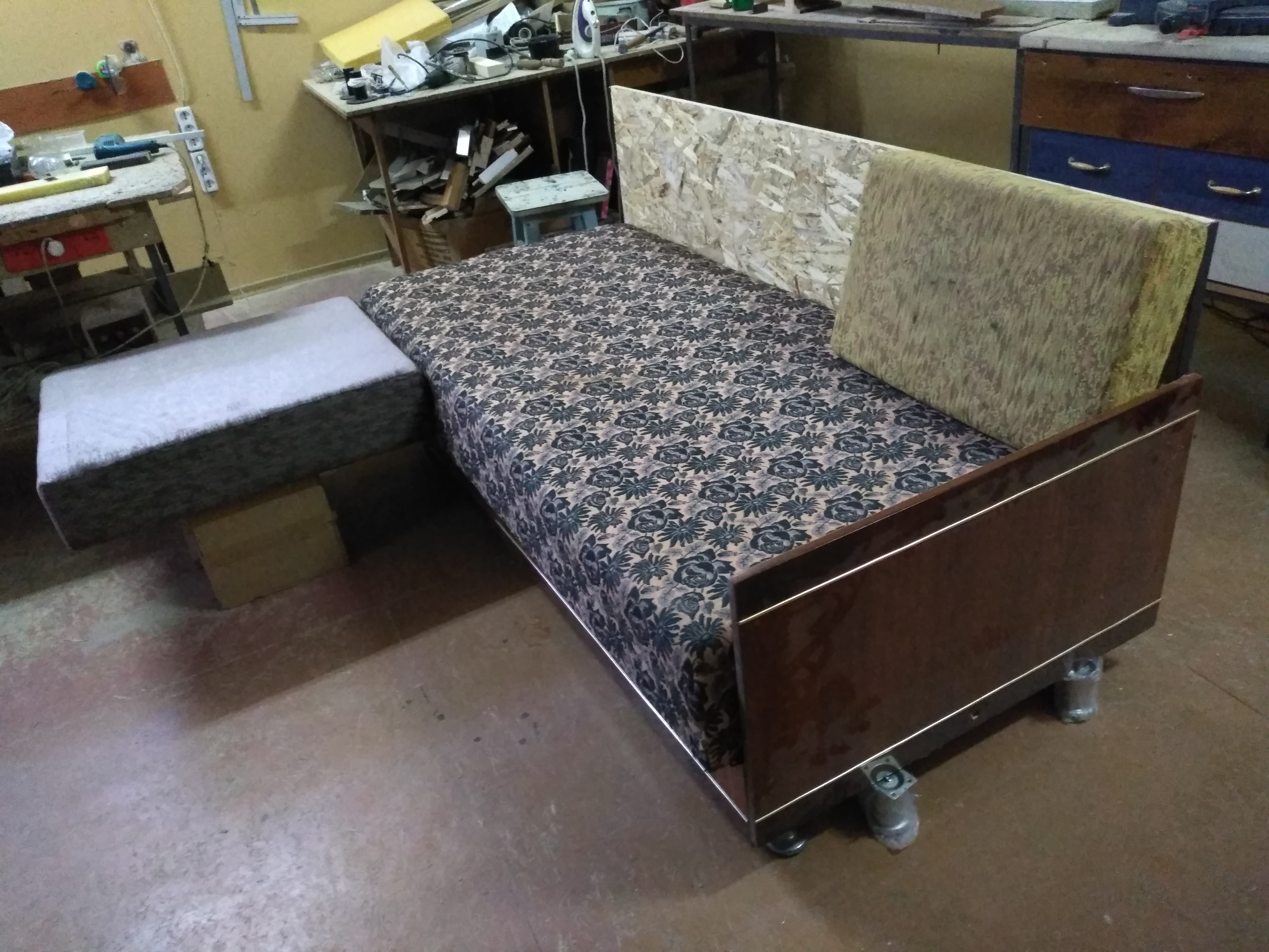

Хотя на моем счету есть 2 дивана - почти 100% сама.
№1 делала примерно в 90 году - он по сей день у соседей стоит. Сидушки, подлокотники, подушки - всё сама с нуля кроила, обшивала и т.д. Там только сварной каркас внутри не я делала.
№2 - в 2001-2 году, см.фото. Но это не совсем изготовление с нуля. Просто трансформировала в диван 2 стандартных мягких блока. В этой конструкции слева - полноценное спальное место. Такого нет в фабричных диванах.

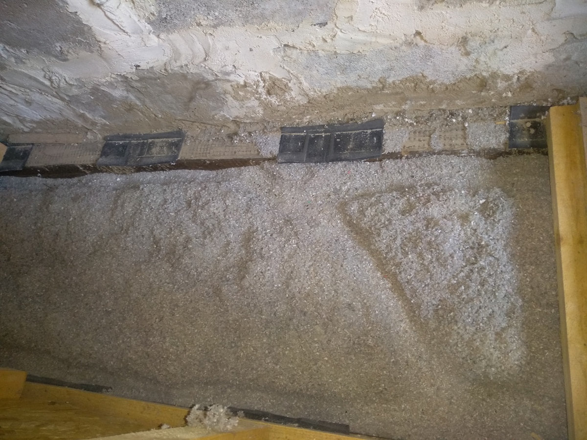

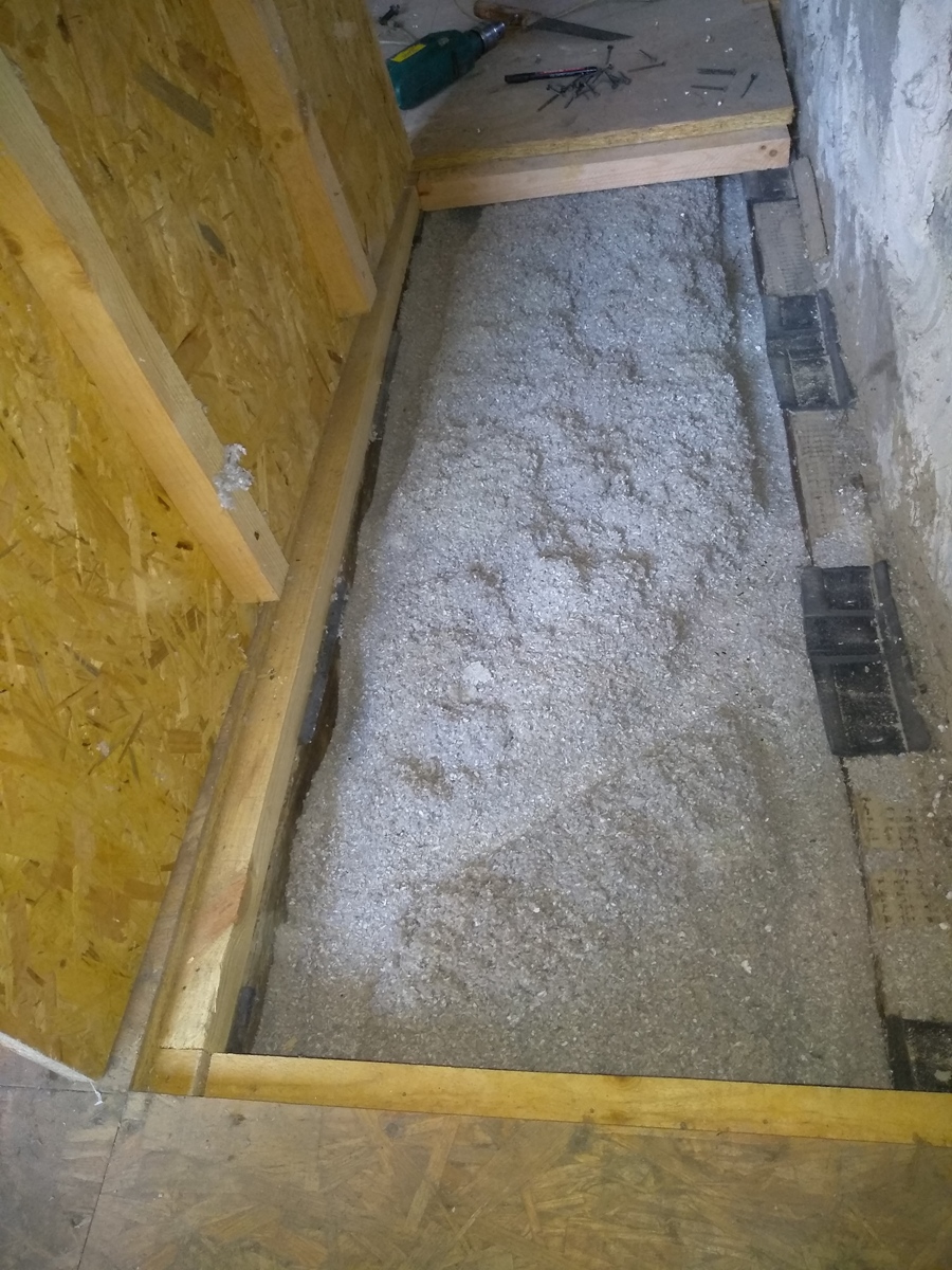

Может, кому интересно будет: в прошлом году задрали в перекрытии 1 лист ОСБ в полу мансарды, чтоб посмотреть, как там обстоят дела с эковатой.
Расположен он над санузлом, который вполне отапливается и функционирует, хоть и на малом ходу.
Мансарда, напомню, полностью ледяная, и продуваемая всеми ветрами. Утелитель толщ. примерно 180мм насыпан между деревянными балками по глиняной стяжке , армированной сосновой стружкой.
Так вот, несмотря на отсутствие пленочной пароизоляции, эковата выглядит бодренько и рыхленько, как вчера положили, а не 7 лет назад.
Очень меня интересовало, а как же мыши совмещаются с эковатой. У меня тут одно время был тяжелый кризис с мышами, когда кот зимовал в квартире. Эти гады поточили всё, что было в кух. ящиках, даже плинтус пластиковый на столешнице сгрызли!:cry:
Мышиных обжитых гнезд не обнаружено, но следы их присутствия имеются: вдоль деревянных балок четко видны натоптанные ими тропинки, улицы, авеню и стрит с перекрестками :shock:

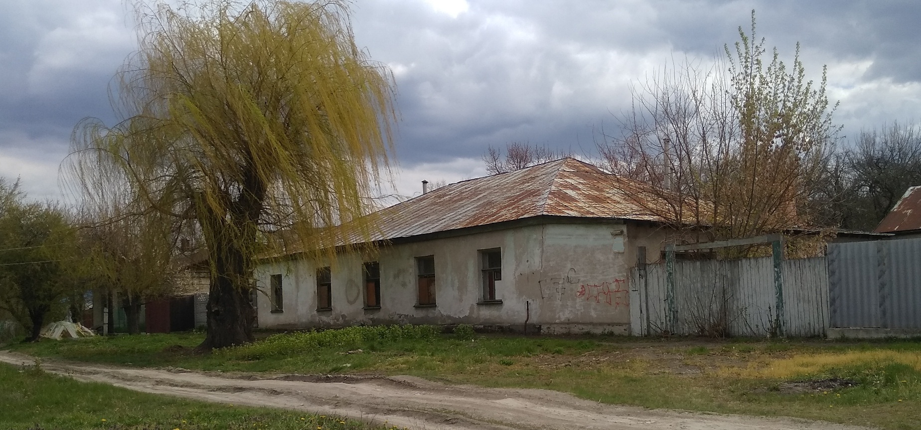

А куда делись соседи, они же были такими вроде как аморфными и тяжелыми на подъем и тут взяли и все бросили или выставили дом на продажу?
Между мной и соседями такой высокий забор, что до меня только через 2 года дошли слухи, что их тут нет. Соседка где-то у родственников под Киевом.
Её сын ,вроде, в Киеве. В Луганск - ни ногой - боится мобилизации.
Дом бросили, собаку бросили в закрытом дворе - кормят сердобольные соседи.
Случайно удалось попасть на их территорию. Оказывается, в пустом доме разморозили водопровод еще в 2014, и полтора года текла вода в подпол. Наверное потому часть стены обрушилась. Коммуникации давно все обрезаны. Двор - непролазные джунгли, под стеной возле моей половины выросло изрядное дерево, которое взламывает фундамент.
Так что, все очень грустно. Что с этим делать - пока не придумала...

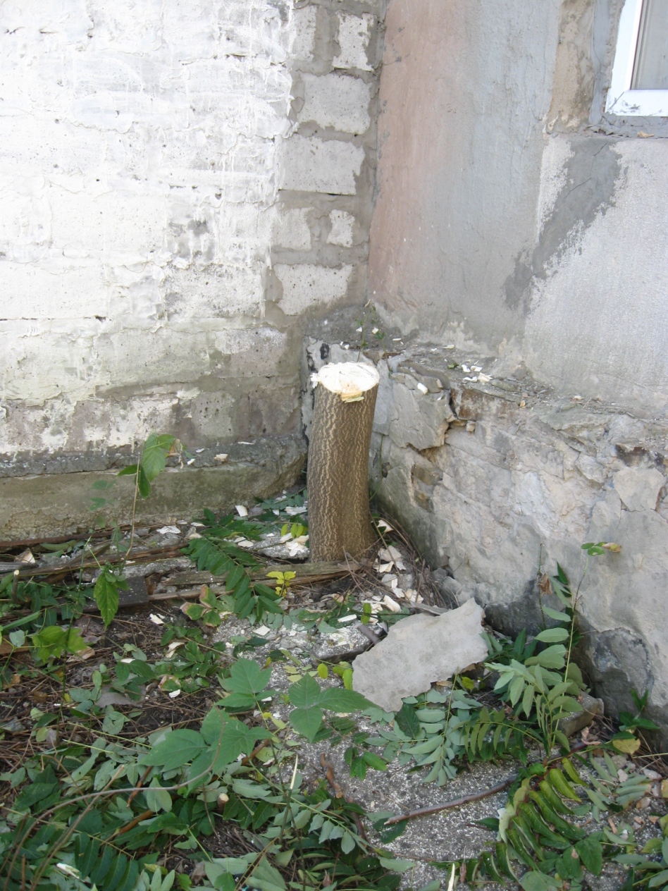

Может все просто- дерево угрожающее срубить, пенёк запаковать в чёрную пленку, чтоб сдохло. Собаку можно забрать себе, не думаю что кто то будет сильно против, а так четверолапый друг,+1 к карме. Водопровод наверняка где то перекрывается на входе- найти и закрыть. Либо позвонить в водоканал- или как там у вас называется и попросить отрезать трубу в связи с аварийной ситуацией и утечкой недоплачиваемой воды. В общем в отсутствии хозяев ликвидировать аварийные участки угрожающие вашему землевладению и вашему общему дому. В принципе собственник дома не смотря на не проживание все равно продолжает быть ответственный за своё имущество. К дверям прибить уведомление можно, что просите устранить в 10 дневный срок иначе поступаете по своему усмотрению. Понятно, что вам никто не ответит, но вы как бы соблюли процедуру.
Ну, с деревом - просто. Я его обнаружила, когда уже крона выше конька зазеленела. Выше на 1 фото - это уже пенек от него. Насверлили в нем дырок, я засыпала их мочевиной, укутала в полиэтилен. Надеюсь, сдох... Но не уверена - доступа нет.
Там иногда появляется дальний родич соседей, типа присматривает. Но он там бывает в своем режиме - на 10-15 минут, чтоб налить корыто воды собаке. Он не готов ждать, пока мы будем заниматься наведением порядка - оно ему не надо.

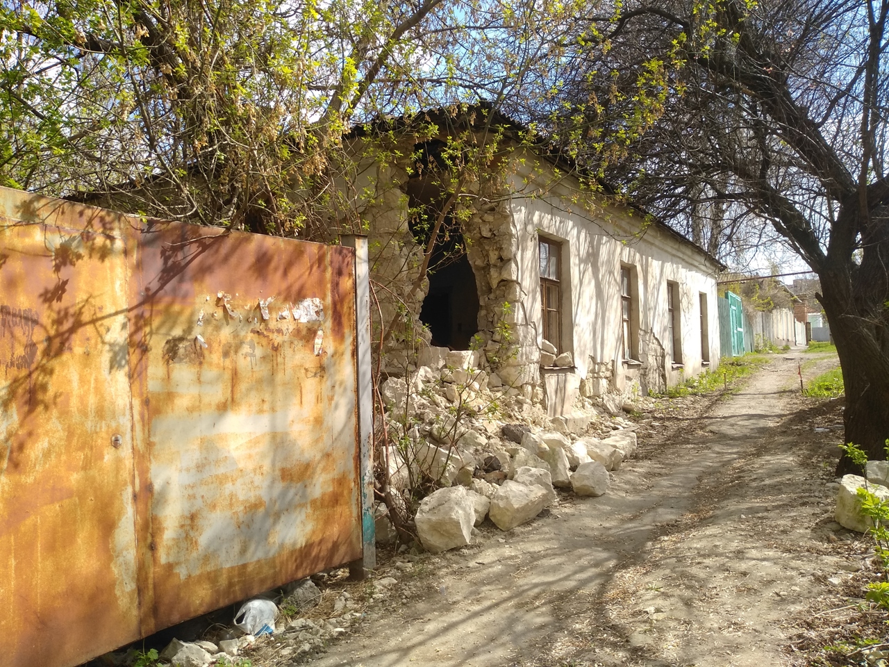

Теперь с этими невменяемыми наследниками ни о чем невозможно договориться. Каждый мечтает, что за свою долю от этого мергельного сарая он сможет купить себе квартиру, ага...
Напротив меня за сарай , типа конюшни, лет 10 назад хотели 120 тыс долл. При том, что отдельный домик, старенький, но пригодный для жизни стоил тогда 30 тыс. уе. Ну, так и хотят по сей день...
За рухнувшую половину уже лет 20 хотят не знаю сколько, но много. Результат - на фото. Вторая половина еще не упала, продается, но тоже по такой цене, что скоро весь этот домик обратится в кучу мергеля.
В результате, вокруг меня 5 брошенных участков по 8 соток.
Я , конечно, попытаюсь выкупить свою половину, но сильно сомневаюсь, что это возможно.

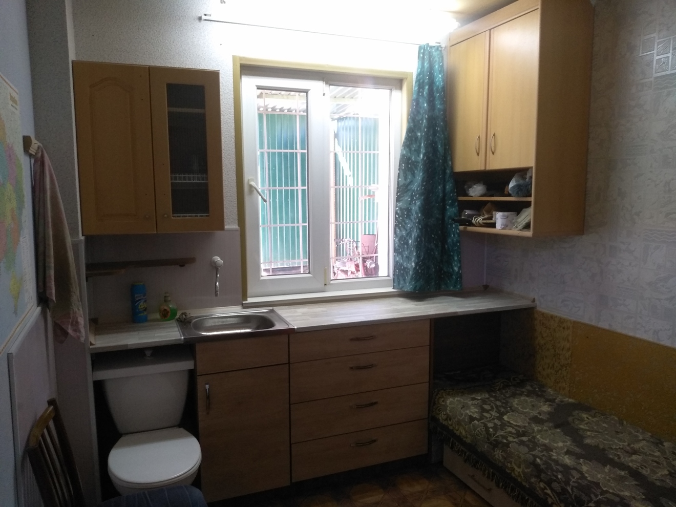

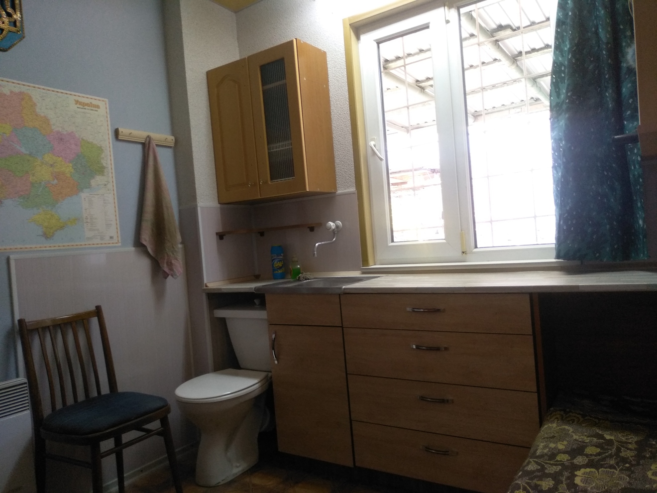

В преддверии нового огородного сезона, переоборудовала одно из офисных помещений в хозблоке - в свою "дачную" комнатку.
Тут у меня - всё в одном флаконе: санузел, раздевалка, диванчик для отдыха, кладовка для семян, ядов, удобрений и т.п.
Врезала унитаз, который достался с демонтажа. Вместо разбитой крышки - кусок подоконника. Хотела упрятать его в шкафчик, но передумала.
Комнатка персонально моя, никто посторонний тут не бывает.
Итого, в помещении 2,4х2,6м почти квартирка получилась :oops:
