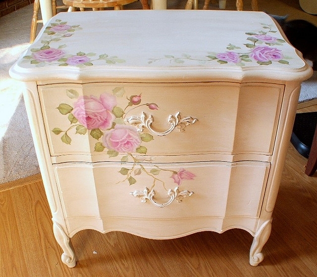

doberR Опубліковано: 9 травня 2015 Поділитись Опубліковано: 9 травня 2015 Адаптируемся! Эскизы росписи для фасадов рисуем... " не можешь ползти - лежи и смотри в ее сторону" 2 Посилання на коментар Поділитися на інших сайтах More sharing options...

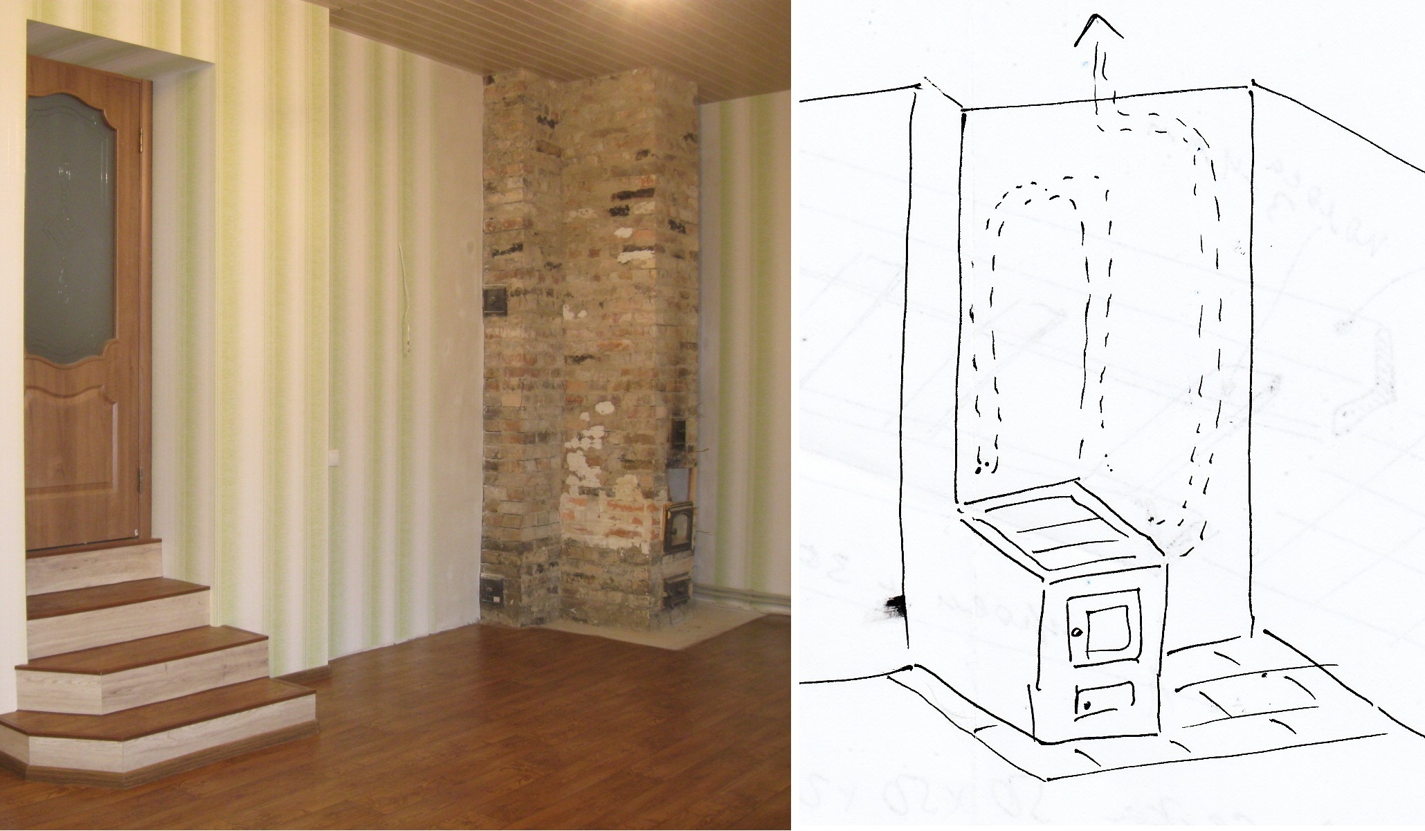

Trast Опубліковано: 10 травня 2015 Поділитись Опубліковано: 10 травня 2015 Но печь, которую строила как игрушку из б\у кирпича, не выдержала полноценной нагрузки. Кирпич изнутри начал осыпаться, 2 раза наглухо забивал хода...Скорее всего, дело не в б/у-шности, а в отсутствии футеровки. Или топили раз в два дня. Не? Печь не любит температурных перепадов. Посилання на коментар Поділитися на інших сайтах More sharing options...

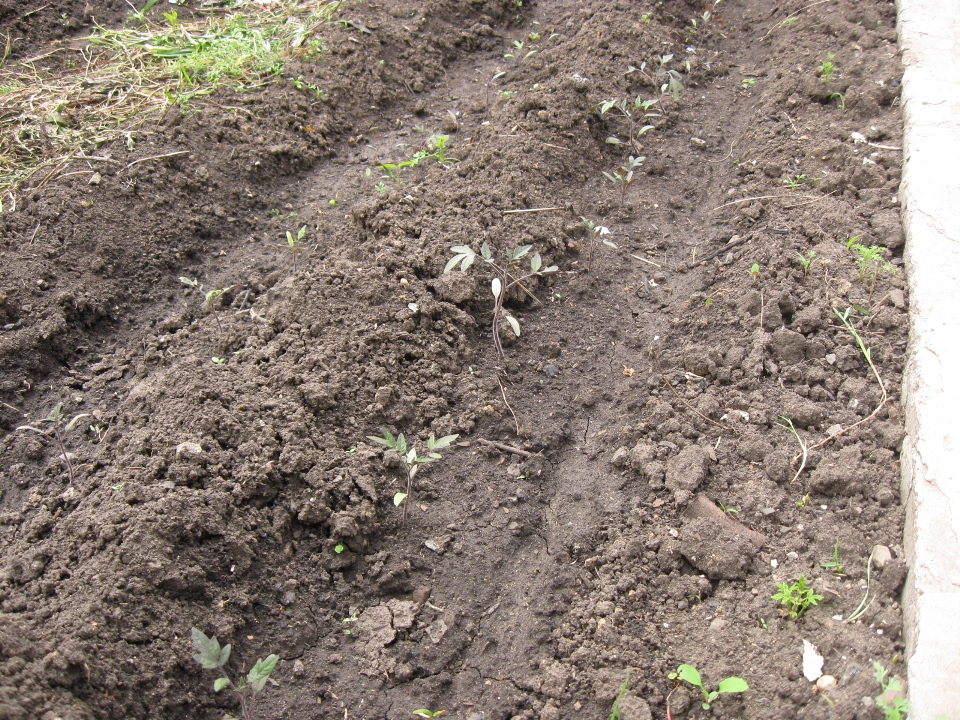

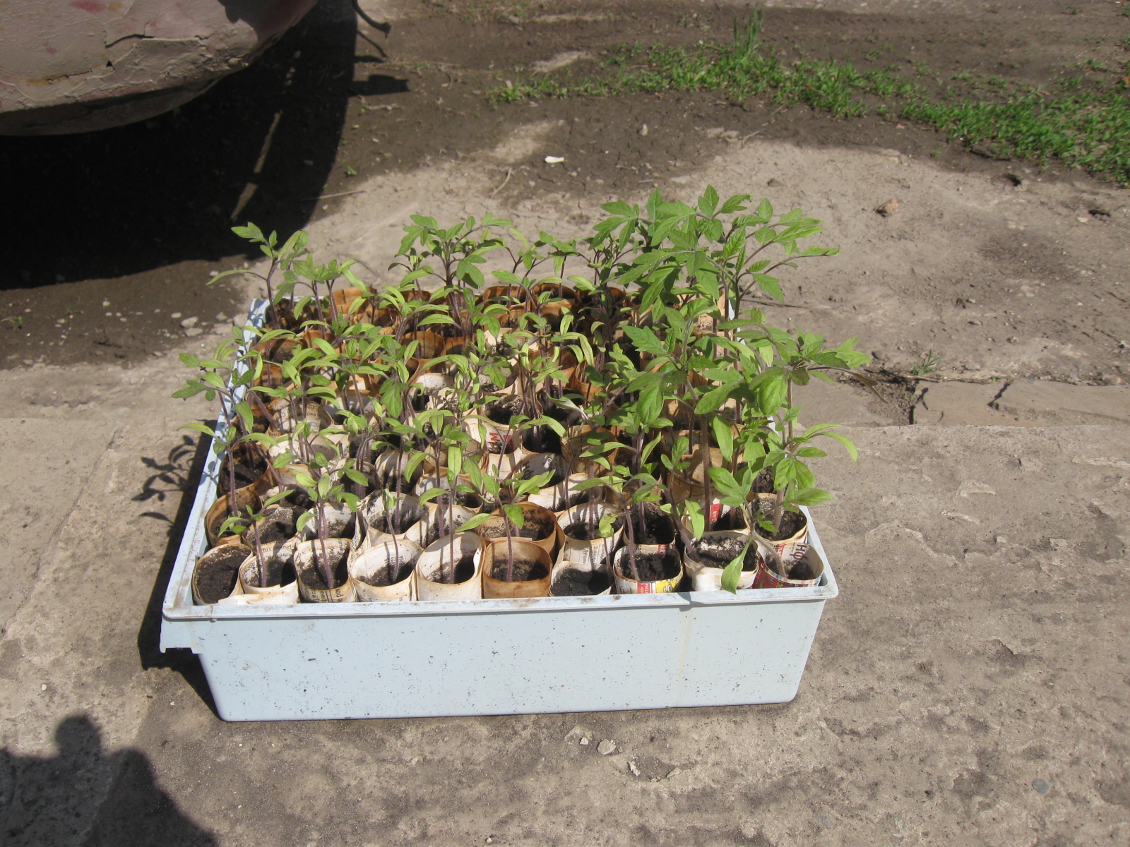

lug Опубліковано: 10 травня 2015 Автор Поділитись Опубліковано: 10 травня 2015 А огород? Ну , разумеется, огород теперь - на первом плане. Раньше я ковырялась на грядках больше для фитнеса, а в этом году решила заняться им плотно, и надеюсь на отдачу. Но... Огородница из меня - никакая Все прежние годы рассадой со мной щедро делились родственники. Этой весной я взялась выращивать рассаду из семян самостоятельно. Купила спецгрунт, накрутила бумажных стаканчиков, чтоб корни при высадке не повреждались... А выросли какие-то заморыши И чё им надо? Поспешила высадить в грунт, а то на окне , боюсь, совсем посдыхают мои помидоры. Надеюсь, оклемаются. Вот в прошлом году у меня был ударный урожай шикарных помидор -хватило всем соседям по подъезду, оставшимся под обстрелами! Может и в этом году повезет. Погода способствует урожаю - дожди и дожди, а обычно в это время - уже засуха и жара под 40. Зато сад радует глаз! Буйно цветет всё, кроме абрикос и персика - на них - жодного цветочка! 13 Посилання на коментар Поділитися на інших сайтах More sharing options...
lug Опубліковано: 10 травня 2015 Автор Поділитись Опубліковано: 10 травня 2015 Скорее всего, дело не в б/у-шности, а в отсутствии футеровки. Или топили раз в два дня. Was ist das - футеровка? Это выложить топку огнеупорным кирпичом? Так он там совсем не предусмотрен в проекте. Я ж не из головы печь придумала. Осыпаться начал свод и стены топки, а потом - и хода, и колпак внутри печи. Какие-то траблы с кирпичом, я думаю. Подозреваю, что два года хранения б\у кирпича просто под открытым небом, под дождем и снегом, сделали его непригодным для печного использования. И, да - топили нерегулярно этой зимой. И чё делать? Если переложить печь из нового кирпича, но топить нерегулярно - то она так точно убьётся? Или её всю из шамотного сделать? Или что? Спросить-то не у кого.... 1 Посилання на коментар Поділитися на інших сайтах More sharing options...
sov1178 Опубліковано: 10 травня 2015 Поділитись Опубліковано: 10 травня 2015 Поспешила высадить в грунт, а то на окне , боюсь, совсем посдыхают мои помидоры. Ой, а не слишком ли Вы поспешили? У меня мама еще не высаживала - холодно у нас пока, обычно это делаем во второй половине мая, иногда в конце... Спросить-то не у кого... Тут на форуме вроде печной раздел был - может там? Посилання на коментар Поділитися на інших сайтах More sharing options...
Trast Опубліковано: 10 травня 2015 Поділитись Опубліковано: 10 травня 2015 Осыпаться начал свод и стены топки, а потом - и хода, и колпак внутри печи. Какие-то траблы с кирпичом, я думаю. Подозреваю, что два года хранения б\у кирпича просто под открытым небом, под дождем и снегом, сделали его непригодным для печного использования. И, да - топили нерегулярно этой зимой.Ну если всё посыпалось, значит из-за нерегулярной топки. Кладка печи дорогое удовольствие. Живите пока так. Мне кажется, вряд ли сейчас у вас делают хороший полнотелый кирпич. Б/у сейчас понадёжней будет. Из тех, что лет под 40 и более, с клеймом. Посилання на коментар Поділитися на інших сайтах More sharing options...
AНДРЮША Опубліковано: 11 травня 2015 Поділитись Опубліковано: 11 травня 2015 При эпизодической топке - лучше буржуйку. 1 Посилання на коментар Поділитися на інших сайтах More sharing options...
Zoritsa Опубліковано: 11 травня 2015 Поділитись Опубліковано: 11 травня 2015 Отвлекаюсь тем, что мечтаю, какую я бы сделала бы кухню - когда-нибудь потом, в мирной жизни. Почему-то я её представляю зеленой, как на фото Зеленый цвет "лечит" стресс, может потому и выбрали.. но вроде чуть мрачновато. А какие еще есть варианты? Посилання на коментар Поділитися на інших сайтах More sharing options...
lug Опубліковано: 11 травня 2015 Автор Поділитись Опубліковано: 11 травня 2015 Ой, а не слишком ли Вы поспешили Я лет 8 играюсь в фазендейро, и всегда высаживала помидоры с 1 по 9 мая. Такой холодной и дождливой весны не припомню. Зато у меня картошка зацвела всё посыпалось, значит из-за нерегулярной топки Нууу, не знаю... Всяких дачных печек и каминов, которые разжигаются нерегулярно - великое множество. Неужели тотально все осыпаются по этой причине? Посилання на коментар Поділитися на інших сайтах More sharing options...
sov1178 Опубліковано: 11 травня 2015 Поділитись Опубліковано: 11 травня 2015 Зато у меня картошка зацвела ого, а когда Вы ее посадили? У меня только повылазила на прошлой неделе . Посилання на коментар Поділитися на інших сайтах More sharing options...
lug Опубліковано: 11 травня 2015 Автор Поділитись Опубліковано: 11 травня 2015 лучше буржуйку В таком массивном доме с буржуйки, по-моему, вообще пользы нет. Моя печь - с ходами в стене между комнатами - вполне полноценно отапливала маленькую комнату, и кое-как большую. Печь затиснута в угол, поэтому много тепла терялось на подогрев наружной стены в этом дальнем углу. Для эффективного отопления печь должна быть какой-то совсем другой конструкции Добавлено через 3 минуты ого, а когда Вы ее посадили? В середине марта. Родственники подогнали 24шт. пророщеные картошины и дали команду: зарыть невзирая... Я и зарыла Сказали, что в земле выдержит мороз до 10 градусов. А если взойдет до заморозков , то присыпать землей. Добавлено через 12 минут Зеленый цвет "лечит" стресс, может потому и выбрали.. У меня, наверное, склонность к зеленому И в квартире - из 4 комнат - 3 зеленые. Конечно, росписью я уже вряд ли заморочусь. А вот травянисто-зеленые фасады с золотистой патиной - может быть... Мне кажется, они вполне подойдут к заданному кантри-стилю. Верхние шкафчики - со стеклом, с витражами. Все прочие цвета за 10 лет уже так мне примелькались у заказчиков - хочется чего-нибудь такого, что мне никогда не приходилось делать. 2 Посилання на коментар Поділитися на інших сайтах More sharing options...
Trast Опубліковано: 12 травня 2015 Поділитись Опубліковано: 12 травня 2015 Всяких дачных печек и каминов, которые разжигаются нерегулярно - великое множество. Неужели тотально все осыпаются по этой причине?Не тотально. Потому-что "всякие дачные" и предназначены для нерегулярного отопления, быстрого разогрева. Там половина тепла уходит с варочной поверхности, а половина вылетает в трубу. А у вас ведь массивная энергоёмкая печь со сложными ходами. При нерегулярной топке эти ходы быстро засаживаются. Посилання на коментар Поділитися на інших сайтах More sharing options...
Zoritsa Опубліковано: 12 травня 2015 Поділитись Опубліковано: 12 травня 2015 А вот травянисто-зеленые фасады с золотистой патиной - может быть... Мне кажется, они вполне подойдут к заданному кантри-стилю. Верхние шкафчики - со стеклом, с витражами. Тогда будем ждать фотосессию с новой кухней, может Ваш опыт и нам пригодится;).. хочется чего-то новенького 2 Посилання на коментар Поділитися на інших сайтах More sharing options...
doberR Опубліковано: 12 травня 2015 Поділитись Опубліковано: 12 травня 2015 равянисто-зеленые фасады с золотистой патиной и одну из открытых полок - золотом в цвет патины... 1 Посилання на коментар Поділитися на інших сайтах More sharing options...
lug Опубліковано: 12 травня 2015 Автор Поділитись Опубліковано: 12 травня 2015 у меня картошка зацвела И клубника До идеального порядка на грядках - не доходят руки. Но всё равно надеюсь, что дождливая весна - к урожаю половина тепла уходит с варочной поверхности, а половина вылетает в трубу. Если б я изначально ставила цель построить максимально эффективную отопительную печь в этом конкретном углу, то стоило бы построить простую трехоборотную печь с варочной чугунной плитой. Тогда половина тепла с чугунины ушла бы на обогрев комнаты, а вторая половина нагрела бы кирпичные хода. А может разобрать её нах... и распродать блатную финскую чугунину? Еще пока не решила. будем ждать фотосессию с новой кухней Те фасады, что я приглядела себе, стоят 136 евро за квадрат Так что - в следующей жизни... Посмотрю завтра, что доступно в Луганске из пленочных фасадов. Придется тем и обойтись. 2 Посилання на коментар Поділитися на інших сайтах More sharing options...
sov1178 Опубліковано: 12 травня 2015 Поділитись Опубліковано: 12 травня 2015 А может разобрать её нах... и распродать блатную финскую чугунину? Разобрать и сделать нормально - кто знает какая у нас зима будет, в смысле наличия отопления/эл-ва и прочих благ... 1 Посилання на коментар Поділитися на інших сайтах More sharing options...
Yar_kiev Опубліковано: 12 травня 2015 Поділитись Опубліковано: 12 травня 2015 Все вы правильно нарисовали. Только добавить в нижнем колене дымохода дверку - сажу трусить. И сложить из огнеупора, он же шамот, оно же футеровка... Жаль конечно ремонт аккуратный, но будет гарантия зимой в тепле. Посилання на коментар Поділитися на інших сайтах More sharing options...

Zoritsa Опубліковано: 13 травня 2015 Поділитись Опубліковано: 13 травня 2015 и одну из открытых полок - золотом в цвет патины... я за обе средние в открытых шкафах Посилання на коментар Поділитися на інших сайтах More sharing options...

Trast Опубліковано: 14 травня 2015 Поділитись Опубліковано: 14 травня 2015 Так что, не одна я строюсь из мусора !Я тоже. ) Харьков по сути большая строительная мусорка. Тут главное продумать логистику, объезжать нужно 3-4 места, прежде чем везти на объект. А сарай я строю аж за 45 км от города. Ну и старые доски обязательно купаю в известковом растворе для дезинфекции, прежде чем пускать в работу. Добавлено через 7 минут А это правильно - вся печь из шамота? И как он будет себя вести при нерегулярной топкеС точки зрения температурных расширений правильно. Но так никто не делает. Там ведь кирпичина гривен 15 стоит. ) Но как раз там можно поискать б/у из разрушенных плавильных печей. Только на фон надо проверять. Засаживаться будет любая печь пр и нерегулярной топке. Там ведь конденсат будет постоянно. Посилання на коментар Поділитися на інших сайтах More sharing options...

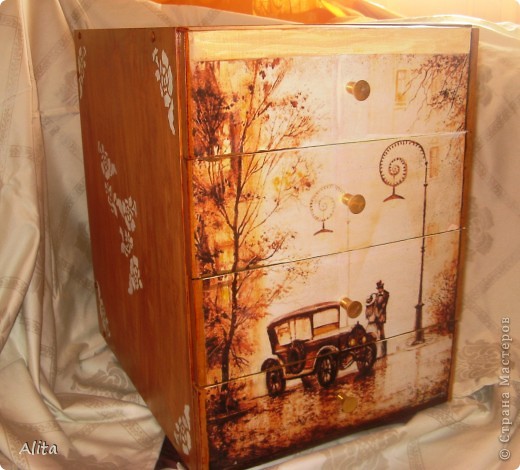

VikaSV Опубліковано: 14 травня 2015 Поділитись Опубліковано: 14 травня 2015 Роспись на кухонных дверцах можно заменить декупажем - довольно несложно, а смотреться будет не хуже. 5 Посилання на коментар Поділитися на інших сайтах More sharing options...
