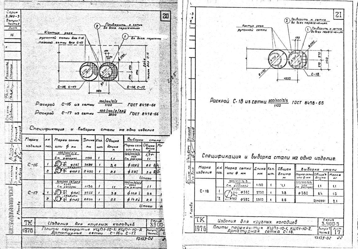

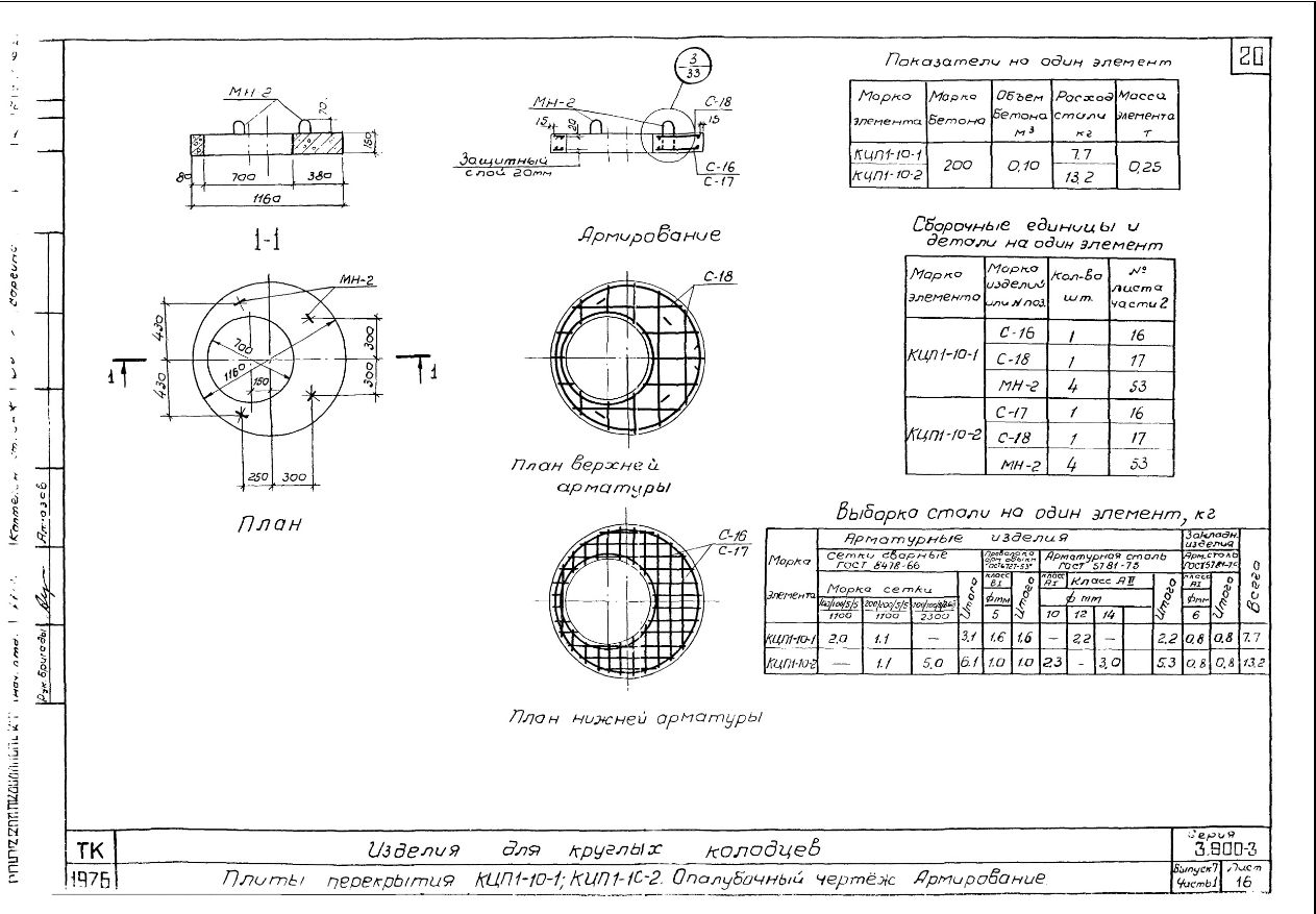

Vikctor Опубліковано: 8 листопада 2012 Поділитись Опубліковано: 8 листопада 2012 Добрый день. Вчера чистили мой участок от старых строений,пней многочисленных деревьев,строительного и нестроительного мусора, накопленного за последние лет 10. И первым же движением планировочным ковшом экскаватор вместе с полуметровым слоем мусора разломал перекрытие с колодца и упавший мусор пробил трубы внизу.После приезда аварийки оказалось, что это колодец соседа напротив с врезкой водопровода(труба идёт по моей стороне улицы.)Теперь мне нужно восстановить перекрытие(чугунные люк и крышка сохранились.)Поломанное перекрытие состояло из куска уголка и 14 арматурины, на которые опирался люк. Бетонная часть не имела армирования.Учитывая,что колодец расположен в метре от проезжей части и теоретически на него может кто-нибудь наехать,думаю отлить его из 15 сантиметрового слоя бетона и слегка проармировать 12 арматурой. Будет ли такая конструкция достаточно прочной? Выдержит ли её вес 5мм ОСП, подвязанная проволкой к арматуре каркаса?Получится ли согнуть кругом 15см полоску ОСП по внешнему краю колодца или выдумывать что-то другое(диаметр колодца 1м)? Посилання на коментар Поділитися на інших сайтах More sharing options...
Drosselbeere Опубліковано: 9 листопада 2012 Поділитись Опубліковано: 9 листопада 2012 поищите у себя в городе завод ЖБИ и купите готовую крышку, стоить она будет не дорого, вес не большой, машина с манипулятором справиться на ура. для вас это будет меньше мороки (городить опалубку, вязать арматуру, заливать бетон), тем более морозы не подходе. Посилання на коментар Поділитися на інших сайтах More sharing options...
Vikctor Опубліковано: 9 листопада 2012 Автор Поділитись Опубліковано: 9 листопада 2012 Плита перекрытия для колодца действительно стоит дёшево---300гр, а манипулятор---600гр (за 3 часа---минимальный срок заказа.) Потому и горожу. Посилання на коментар Поділитися на інших сайтах More sharing options...

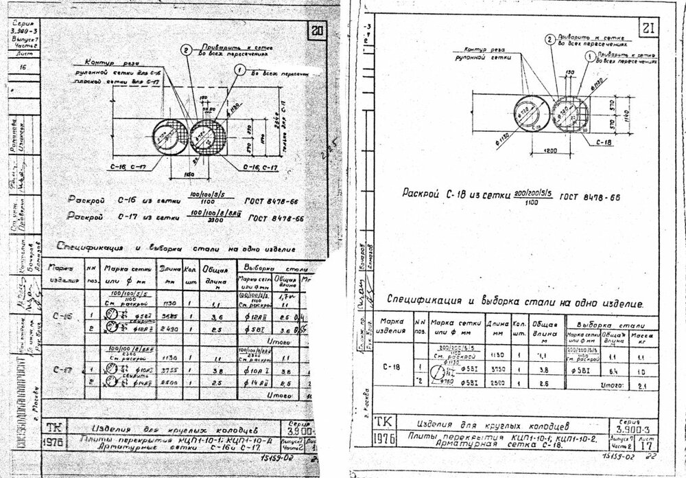

Drosselbeere Опубліковано: 9 листопада 2012 Поділитись Опубліковано: 9 листопада 2012 Вот вам чертежи из серии 1 Посилання на коментар Поділитися на інших сайтах More sharing options...
