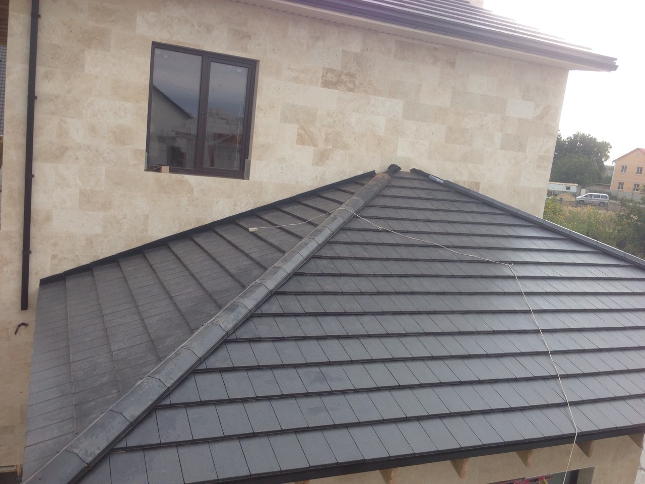

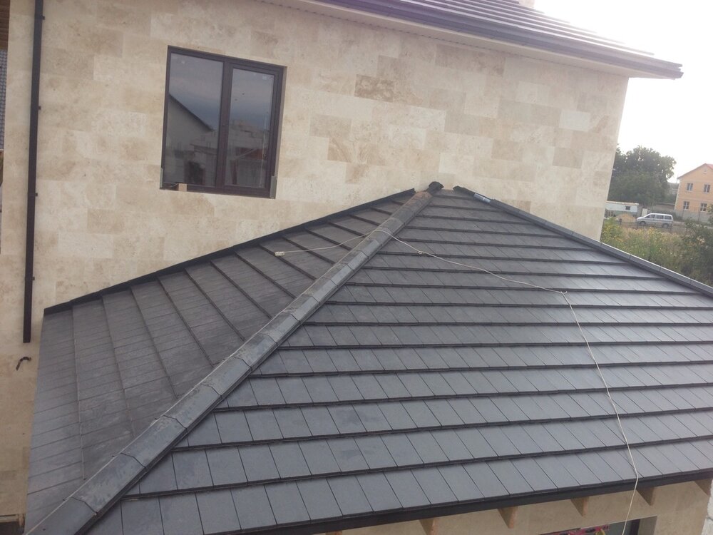

Semeika_2004 Опубліковано: 29 березня 2018 Поділитись Опубліковано: 29 березня 2018 В приложении, по-моему очень даже ровно)) 3 Посилання на коментар Поділитися на інших сайтах More sharing options...

Semeika_2004 Опубліковано: 30 березня 2018 Поділитись Опубліковано: 30 березня 2018 (змінено) Признаюсь, мне ангобированная, тоже визуально больше нравится, но я в этом вопросе суеверный и наслушавшись историй про мох и меньшую долговечность решил все же взять глянец. А поскольку дизайн дома предполагает современные черты, то надеюсь этот самый глянец не будет добавлять некой вычурности. Да кстати, не далеко от меня, года 2 назад построили новый дом и на кровлю уложили, ну очень красивую глянцевую черепицу (похоже на Робен - осенний лист). Так вот, я каждый раз проезжая, думаю, ну до чего же красивая черепица и вот ни разу не возникало ощущения не натуральности. ангоб всё таки лучше чем глазурь. Наверно самое безопасное покрытие, говорим сейчас о немецких производителях хоть и с польскими заводами. Ангоб эта та же глина только с красителями, а глазурь это уже стекло. Разное расширение у глины и стекла, при перепадах температуры. Появляется иногда паутина на покрытие в глазури . По поводу мха на ангобе - это всё бла бла. Мох в большинстве на натуралке. Змінено 30 березня 2018 користувачем Semeika_2004 1 Посилання на коментар Поділитися на інших сайтах More sharing options...
