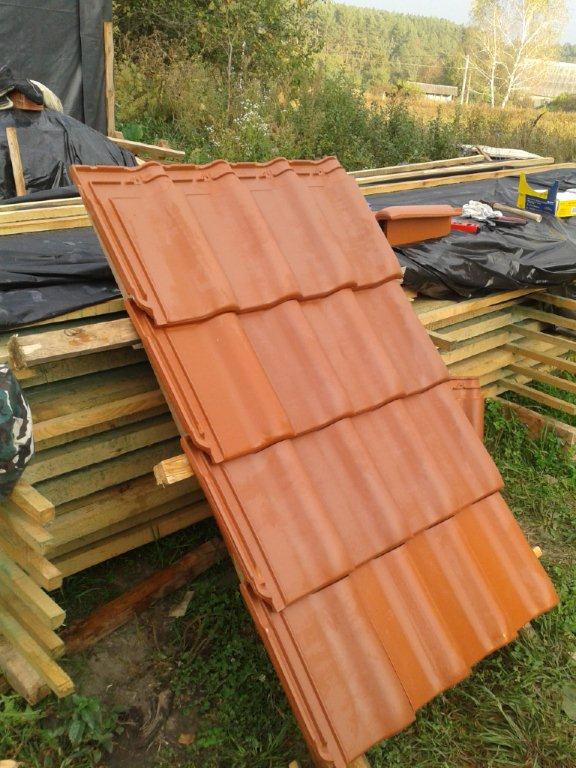

Nneta Опубліковано: 11 вересня 2014 Поділитись Опубліковано: 11 вересня 2014 Прошу совета у крышных мастеров А подскажите, пожалуйста, насколько допустима разница тонов одной и той же натуральной черепицы из одной партии? И есть ли какая-то цветовая или оттеночная шкала допустимых разбежностей цвета, учитывая, что черепица натуральная? Как вообще, еще на этапе упакованных паллет, определить, что черепица вся одного оттенка и сюрпризов после укладки не будет? Как правильно ее при этом укладывать: чередовать укладку по одной черепичке из каждой паллеты или можно не бояться и смело использовать черепицу из паллет поочередно? П.С. В моем случае выбор пал на натуральную красную ангобированную черепицу. Посилання на коментар Поділитися на інших сайтах More sharing options...
#roofinspector Опубліковано: 11 вересня 2014 Поділитись Опубліковано: 11 вересня 2014 А подскажите, пожалуйста, насколько допустима разница тонов одной и той же натуральной черепицы из одной партии? И есть ли какая-то цветовая или оттеночная шкала допустимых разбежностей цвета, учитывая, что черепица натуральная? с 15 метров не должна быть заметна разница Добавлено через 5 минут И есть ли какая-то цветовая или оттеночная шкала допустимых разбежностей цвета, учитывая, что черепица натуральная? большинство производителей регламентируют: "Вследствие различий сырой глины, конечный продукт может иметь незначительные цветовые и размерные отклонения" как таковой шкалы критериев в Кельвинах я не встречал. да и никто не будет лазить по крыше со спектрометром. есть такой закон: более 9 рядом уложенных элементов, имеющих различия по оттенкам, превращаются в "меланж". так что, даже если что то вам и удастся выглядеть то достаточно просто раскидать разноотеночные плитки по всей крыше. Добавлено через 1 минуту Как правильно ее при этом укладывать: чередовать укладку по одной черепичке из каждой паллеты или можно не бояться и смело использовать черепицу из паллет поочередно? более-менее крупные производители с большим объёмом и стабильным качеством, как правило, не указывают на это. Добавлено через 33 секунды Как вообще, еще на этапе упакованных паллет, определить, что черепица вся одного оттенка и сюрпризов после укладки не будет? да никак. только по факту. а откуда природа беспокойства? есть прецедент? 2 Посилання на коментар Поділитися на інших сайтах More sharing options...
#roofinspector Опубліковано: 11 вересня 2014 Поділитись Опубліковано: 11 вересня 2014 как то доводилось встречать подобный случай. но это один раз и решился он быстро и легко: заменили Посилання на коментар Поділитися на інших сайтах More sharing options...
Nneta Опубліковано: 11 вересня 2014 Поділитись Опубліковано: 11 вересня 2014 с 15 метров не должна быть заметна разница а с 3-х значит допускается? :D И опять же - восприятие цвета у всех разное Кто-то красній только от зеленого отличить может, а у кого-то красный имеет 235 оттенков и может их зрительно отличить Посилання на коментар Поділитися на інших сайтах More sharing options...
Oxana75 Опубліковано: 11 вересня 2014 Поділитись Опубліковано: 11 вересня 2014 У нас весь цвет церепков (хоть и бюджетных как говорят) одинаковый, на каждом дата производства выбита. Может нет игры цвета потому что она ангоба коричневая. Мы когда начали укладывать (вернее поднимать на крышу) забыли, что были рекомендации брать с разных полет, когда большая часть была разнесена по скату кровли, тасовать было "облом" положили в результате проблем нет ни с какого расстояния, хотя если честно я боялась проблем. Посилання на коментар Поділитися на інших сайтах More sharing options...
Nneta Опубліковано: 11 вересня 2014 Поділитись Опубліковано: 11 вересня 2014 У нас весь цвет церепков (хоть и бюджетных как говорят) одинаковый, на каждом дата производства выбита. Может нет игры цвета потому что она ангоба коричневая. Мы когда начали укладывать (вернее поднимать на крышу) забыли, что были рекомендации брать с разных полет, когда большая часть была разнесена по скату кровли, тасовать было "облом" положили в результате проблем нет ни с какого расстояния, хотя если честно я боялась проблем. А на моем вышеприведенном фото Вы разницу видите? Интересно мнение "незаинтерессованных" лиц..... Посилання на коментар Поділитися на інших сайтах More sharing options...
#roofinspector Опубліковано: 11 вересня 2014 Поділитись Опубліковано: 11 вересня 2014 Интересно мнение "незаинтерессованных" лиц..... вижу. в процессе производства, глина формуется на прессе, матрицы которого выполнены из гипса. немного его остаётся на черепице. см видео: производство черепицы на 1м 45 сек. наличие остатка гипса не влияет на функциональные качества черепицы. скорее всего он вымоется со временем. вообще странное явление. что за производитель? Посилання на коментар Поділитися на інших сайтах More sharing options...
Nneta Опубліковано: 11 вересня 2014 Поділитись Опубліковано: 11 вересня 2014 в процессе производства, глина формуется на револьвеоном прессе, матрицы которого выполнены из гипса. немного его остаётся на черепице. см видео: производство черепицы на 1м 45 сек. наличие остатка гипса не влияет на функциональные качества черепицы. скорее всего он вымоется со временем. вообще странное явление. что за производитель? Да как бы дело тут не в гипсе однозначно...... Там цвет в массе отличается. Продавца и оф.импортера в Украине уже поставила в известность. Подожду их реакции и если что, то буду писать напрямую в Германию. Хотя искренне верю, что все решится с благоприятным исходом и поставщик, вкл. производителя сохранят свое доброе имя и лицо. Посилання на коментар Поділитися на інших сайтах More sharing options...
