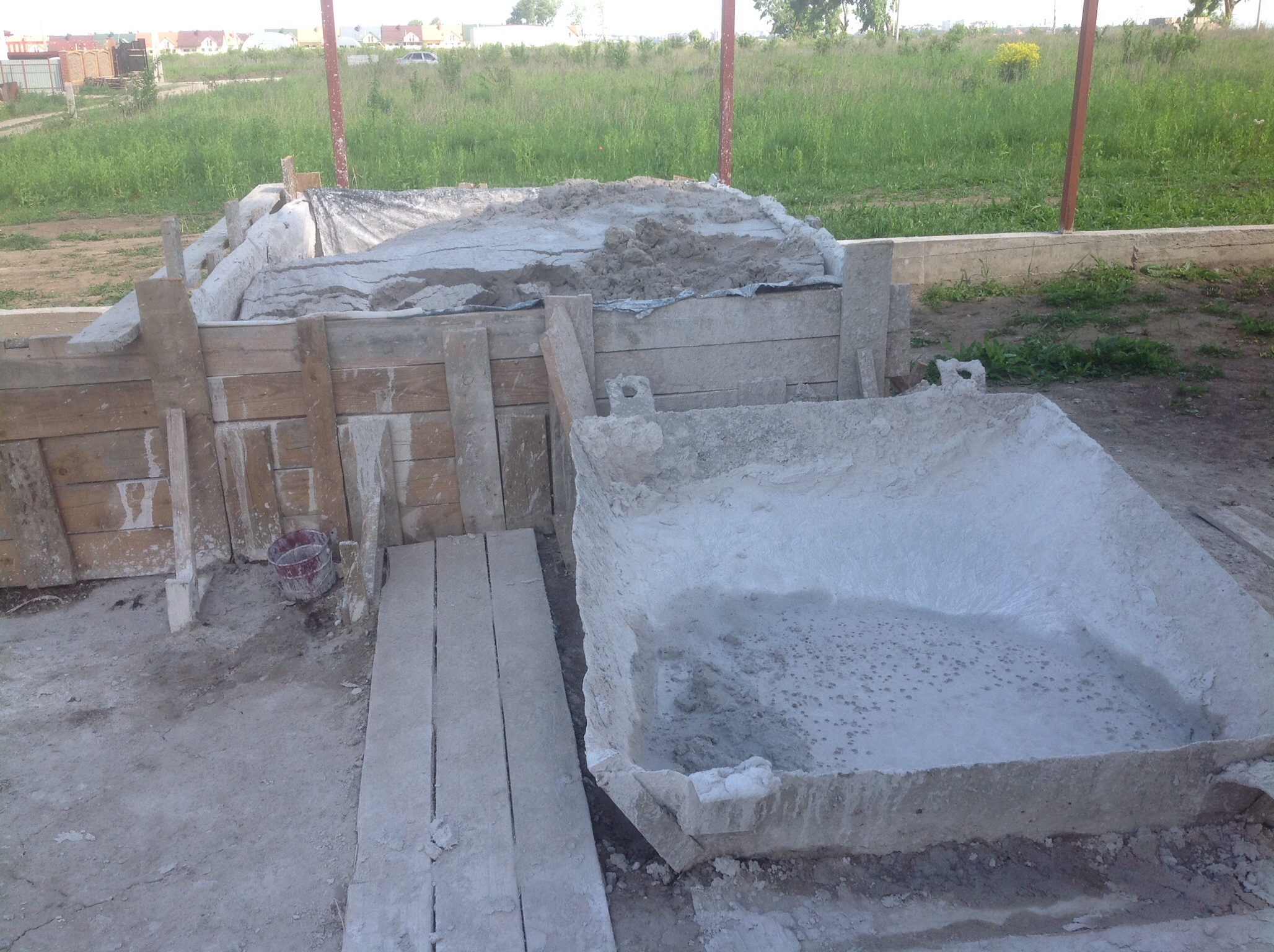

Natalita Опубліковано: 16 травня 2014 Автор Поділитись Опубліковано: 16 травня 2014 Natalita, а можно поподробней о штукатурке: - брали готовую смесь или " колотили"?, - если колотили- сколько чего пошло, как по финансам, сколько кв.м и по чем договорились окончательно, - может были какие -то моменты, на которые Вам штукатуры указали и нам стоит обратить внимание... У нас предложили готовой смесью делать, но прикинула на наши кв.м- кусюче получается. привозим готовый известковый раствор,мы с мужем замеряли площадь всего дома получилось почти 600кв.м,договорились за работу 25гр кв.м. обратите внимание на подрозетники,их должен установить электрик после штукатурки. Уже поштукатурили весь второй этаж,лестничная клетка и кусочек зала,на это ушло 8 кубов раствора,думаю еще 4 куба надо точно. У нас в городе известковый раствор стоит 570гр куб+доставка Я Вам тоже советую штукатурить готовым раствором.менее геморно да и пропорции в готовом соблюдены.а колотить не факт что всегда будут их соблюдать. 2 Посилання на коментар Поділитися на інших сайтах More sharing options...

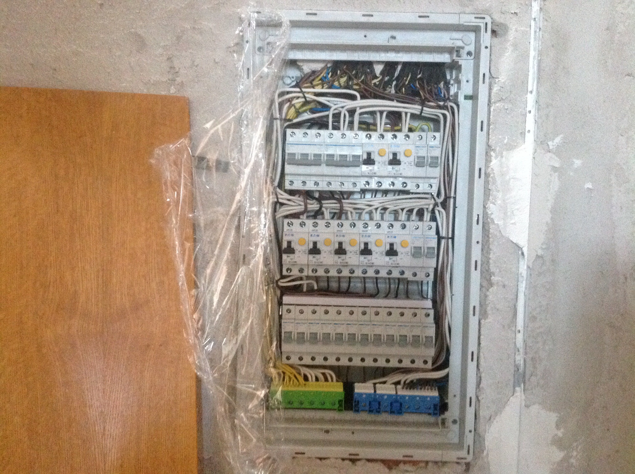

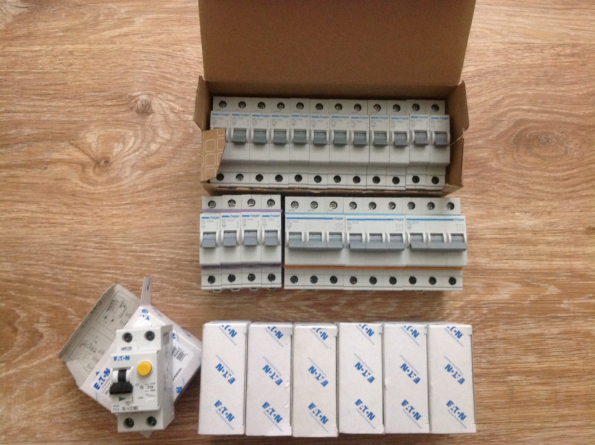

Natalita Опубліковано: 17 травня 2014 Автор Поділитись Опубліковано: 17 травня 2014 Электрики собрали щиток,фото готового щитка добавлю завтра 1 Посилання на коментар Поділитися на інших сайтах More sharing options...
Sumchanka Опубліковано: 18 травня 2014 Поділитись Опубліковано: 18 травня 2014 Правильно ли я поняла-у вас раствор на штукатурку привозят как бетон?или в мешках? по ссылке на производителя не разобрала. Посилання на коментар Поділитися на інших сайтах More sharing options...
lexpro Опубліковано: 19 травня 2014 Поділитись Опубліковано: 19 травня 2014 Правильно ли я поняла-у вас раствор на штукатурку привозят как бетон?или в мешках? по ссылке на производителя не разобрала.ЗИЛок привозит уже готовый и высыпает в корыто. Посилання на коментар Поділитися на інших сайтах More sharing options...
Natalita Опубліковано: 19 травня 2014 Автор Поділитись Опубліковано: 19 травня 2014 ЗИЛок привозит уже готовый и высыпает в корыто. Все верно,земляк говорит,иногда привозили миксером, на кладку кирпича,по 6 кубов в огромный ящик Посилання на коментар Поділитися на інших сайтах More sharing options...

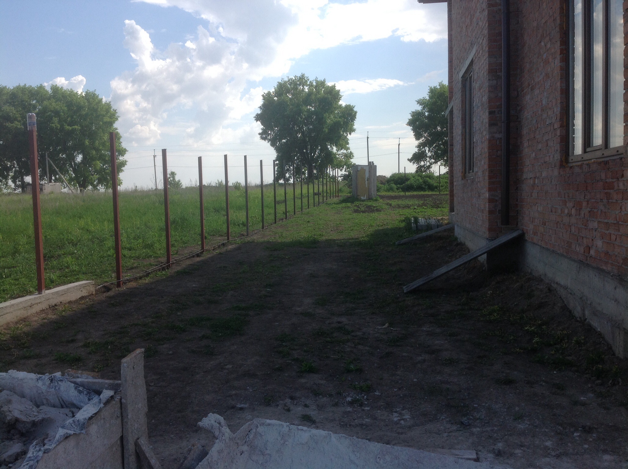

Natalita Опубліковано: 22 травня 2014 Автор Поділитись Опубліковано: 22 травня 2014 Начали работы по забору.Выкопали траншею.Купили столбики размером 60*60.Установили столбы через 2 метра.Повязали арматуру в 2 нитки 8диаметр..Опалубку брали в аренду комплект 15м в сутки 60гр 2 Посилання на коментар Поділитися на інших сайтах More sharing options...
Natalita Опубліковано: 26 травня 2014 Автор Поділитись Опубліковано: 26 травня 2014 Вот так выглядит щиток в собранном виде 4 Посилання на коментар Поділитися на інших сайтах More sharing options...

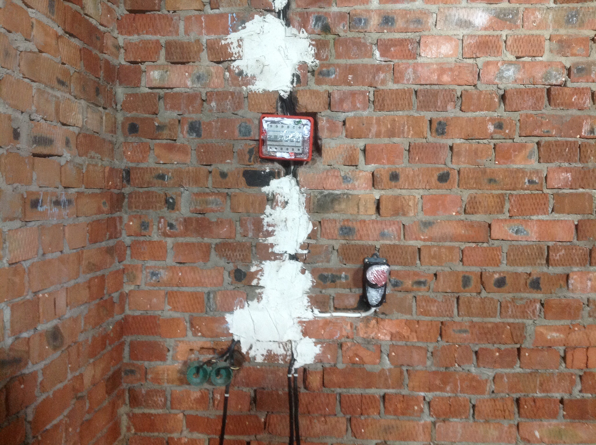

Natalita Опубліковано: 26 травня 2014 Автор Поділитись Опубліковано: 26 травня 2014 (змінено) А это щиток в гараже,также вывели розетку на 380 Змінено 26 травня 2014 користувачем Natalita 2 Посилання на коментар Поділитися на інших сайтах More sharing options...
Natalita Опубліковано: 26 травня 2014 Автор Поділитись Опубліковано: 26 травня 2014 Вот такие столбики по периметру у нас появились 2 Посилання на коментар Поділитися на інших сайтах More sharing options...

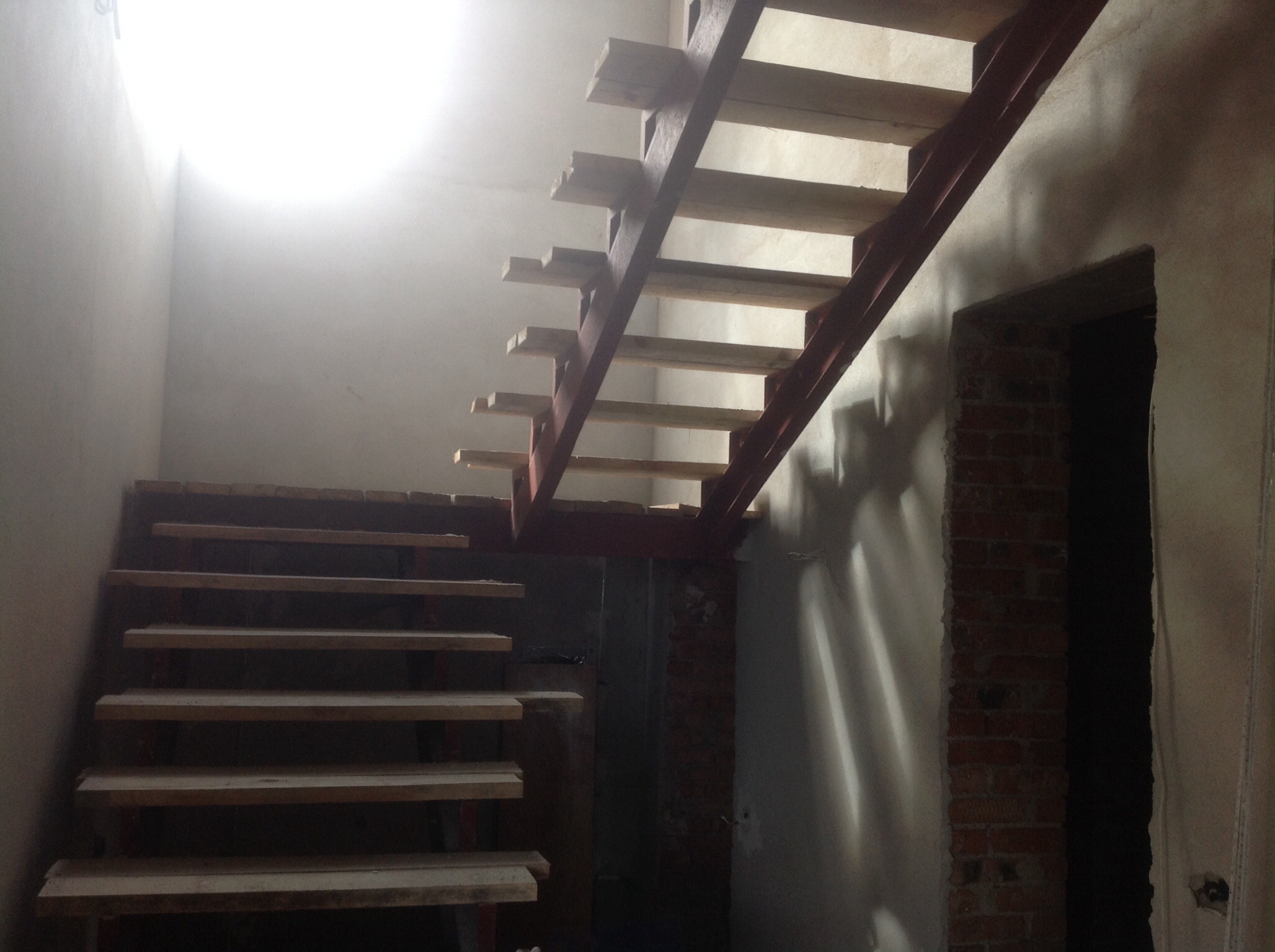

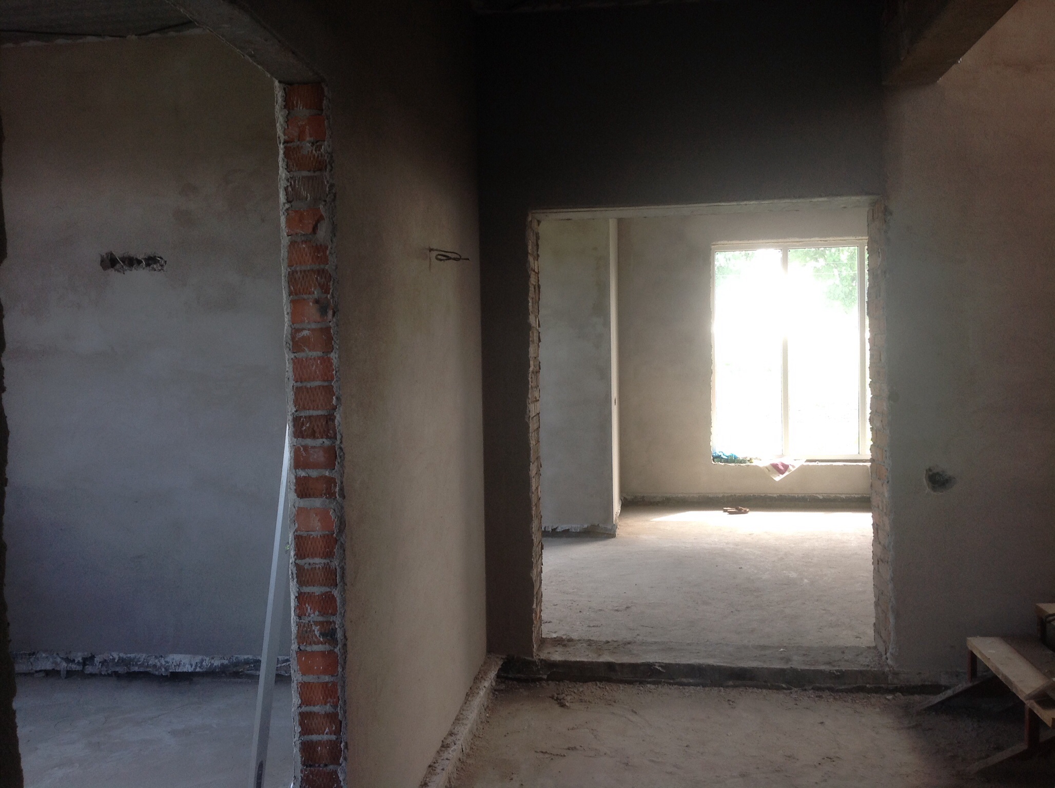

Natalita Опубліковано: 26 травня 2014 Автор Поділитись Опубліковано: 26 травня 2014 Штукатур заканчивает первый этаж,уже привезли 14кубов раствора 3 Посилання на коментар Поділитися на інших сайтах More sharing options...
Natalita Опубліковано: 26 травня 2014 Автор Поділитись Опубліковано: 26 травня 2014 И фото первого этажа 2 Посилання на коментар Поділитися на інших сайтах More sharing options...
Natalita Опубліковано: 26 травня 2014 Автор Поділитись Опубліковано: 26 травня 2014 И еще фото 4 Посилання на коментар Поділитися на інших сайтах More sharing options...
Sumchanka Опубліковано: 26 травня 2014 Поділитись Опубліковано: 26 травня 2014 А это щиток в гараже,также вывели розетку на 380 А какие автоматы поместили в этот щиток- я имею ввиду что вывели на них? розетку 380 -понятно, а еще? Посилання на коментар Поділитися на інших сайтах More sharing options...
