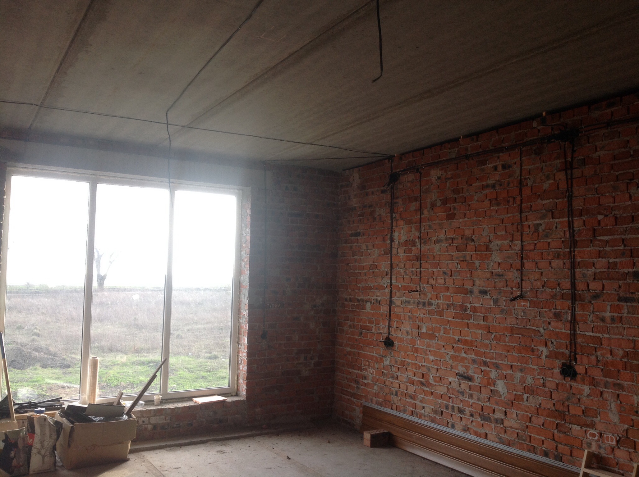

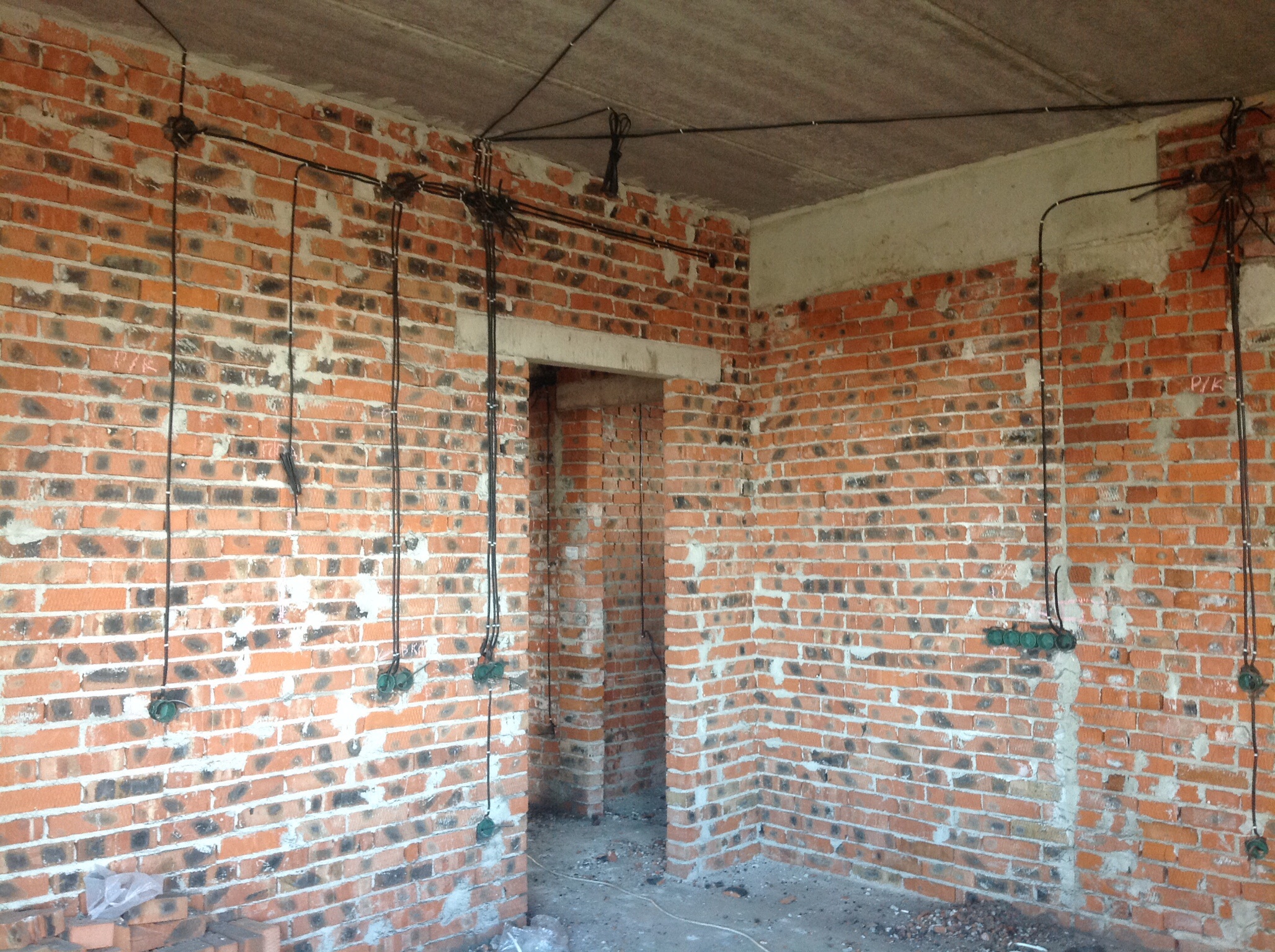

Natalita Опубліковано: 5 квітня 2014 Автор Поділитись Опубліковано: 5 квітня 2014 Вот мы и приступили к проводке,был закуплен кабель ВВГп 3*2.5 =450м 3*1.5=350м ПВС 5*2.5=25м ПВ 3 1*10=3м Бокс на 36 автоматов Hanter Volta Бокс герметичный на 6 автоматов Hanter И для заземления катанка 16 Полоска металическая 40* 4=7 м Добеля Крепление елочка Потрачено 6600гр 4 Посилання на коментар Поділитися на інших сайтах More sharing options...
Natalita Опубліковано: 5 квітня 2014 Автор Поділитись Опубліковано: 5 квітня 2014 еще фото процесса 2 Посилання на коментар Поділитися на інших сайтах More sharing options...
Natalita Опубліковано: 5 квітня 2014 Автор Поділитись Опубліковано: 5 квітня 2014 Несколько фото еще 5 Посилання на коментар Поділитися на інших сайтах More sharing options...
masl Опубліковано: 6 квітня 2014 Поділитись Опубліковано: 6 квітня 2014 Несколько фото еще Какой размер окна на последней фотографии? Посилання на коментар Поділитися на інших сайтах More sharing options...
Natalita Опубліковано: 6 квітня 2014 Автор Поділитись Опубліковано: 6 квітня 2014 Какой размер окна на последней фотографии? 2.4 на 2.6 Посилання на коментар Поділитися на інших сайтах More sharing options...

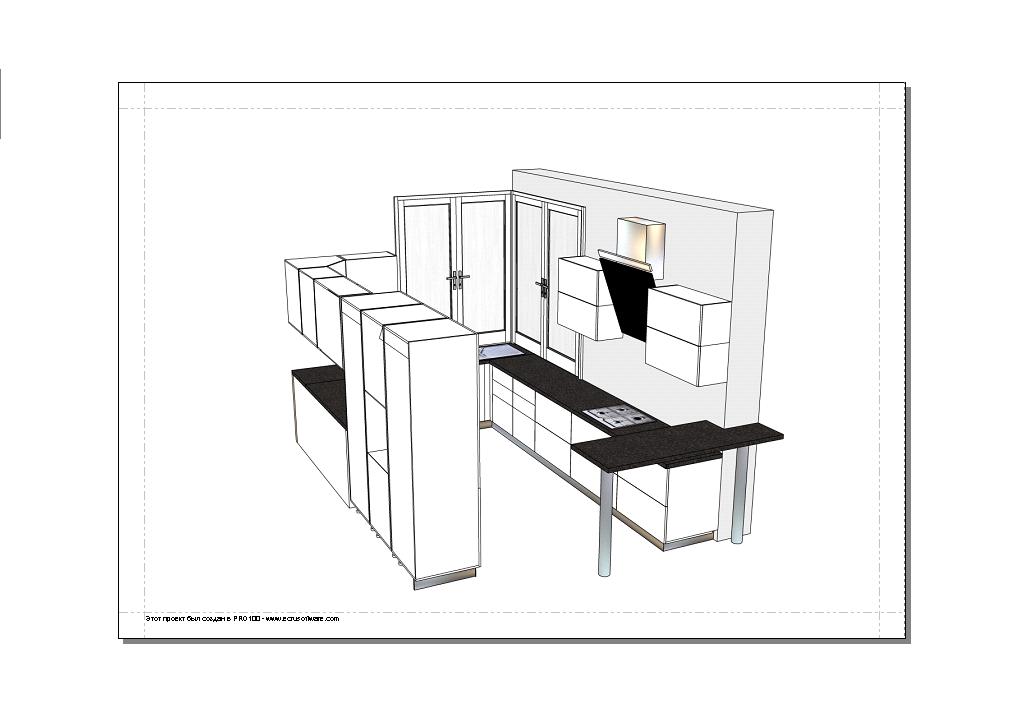

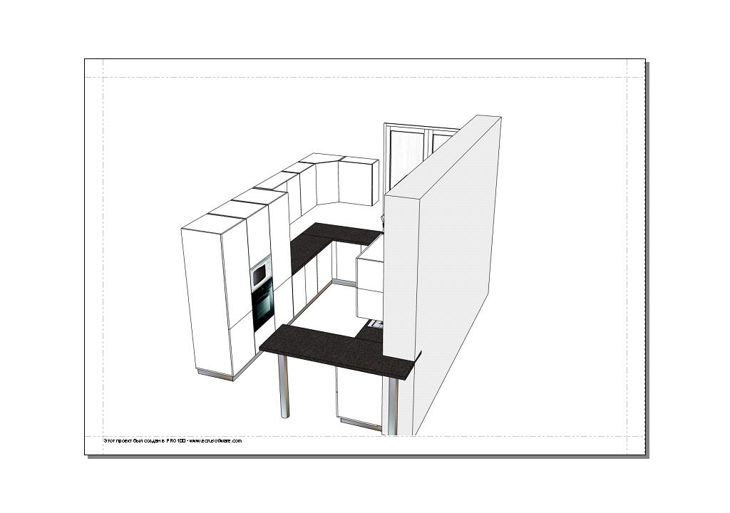

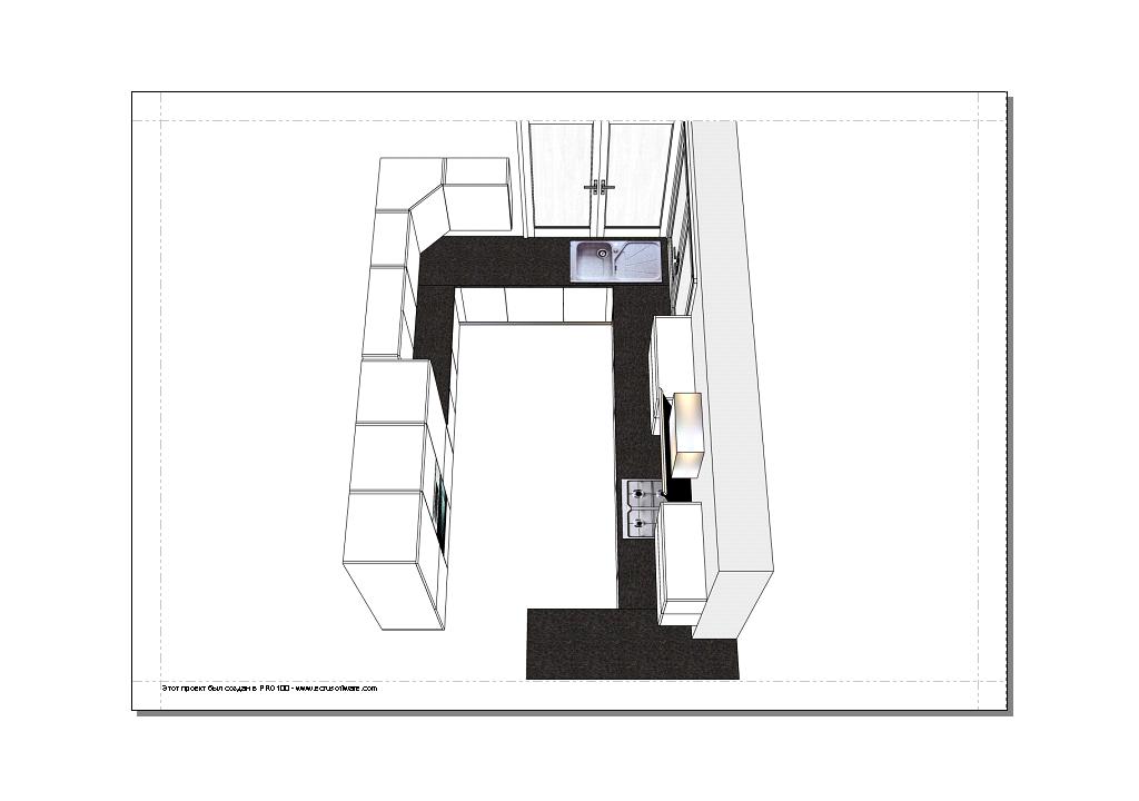

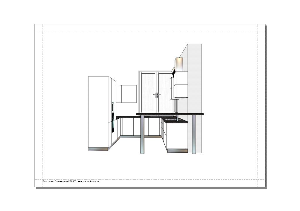

Natalita Опубліковано: 12 квітня 2014 Автор Поділитись Опубліковано: 12 квітня 2014 поглядите что нарисовали,если есть недостатки,прошу озвучить Посилання на коментар Поділитися на інших сайтах More sharing options...
Linelka Опубліковано: 12 квітня 2014 Поділитись Опубліковано: 12 квітня 2014 (змінено) Как по мне раковину нужно угловую , и барную стойку подкорректировать. Показала эскиз мужу( у него свое мебельное производство), сказал однозначно мойка угловая потому что из за смесителя не откроется нормально окно. Большой кухонный шкаф будет выглядеть грубо ( будет лучше если утопить его минимум на 30 см. в стену), барную стойку лучше сделать закрытой, возможно не нужны шкафы возле вытяжки. Я понимаю что мнение субъективное и как муж сказал: "на вкус и цвет...!":) Змінено 12 квітня 2014 користувачем Linelka 1 Посилання на коментар Поділитися на інших сайтах More sharing options...
Natalita Опубліковано: 12 квітня 2014 Автор Поділитись Опубліковано: 12 квітня 2014 Как по мне раковину нужно угловую , и барную стойку подкорректировать мойка однозначно будет угловой,барную стойку подкоректируем,это только наброски,что бы знать как развести електрику,что где будет стоять.Не громоздкая ли кухня получается?если будет буквой П Посилання на коментар Поділитися на інших сайтах More sharing options...
AlikKis Опубліковано: 12 квітня 2014 Поділитись Опубліковано: 12 квітня 2014 наоборот в самый раз! Посилання на коментар Поділитися на інших сайтах More sharing options...
