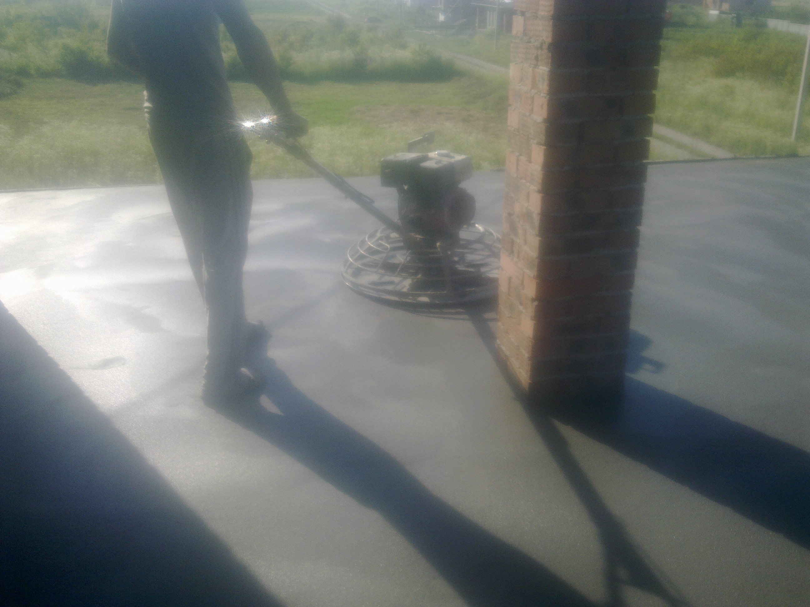

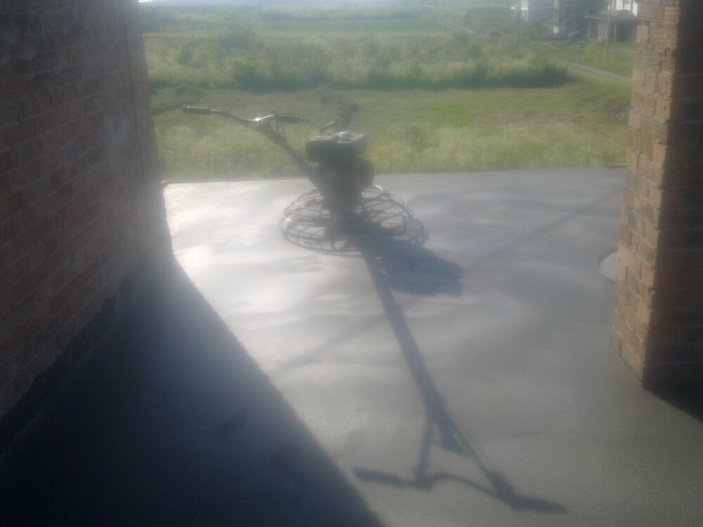

Natalita Опубліковано: 8 липня 2014 Автор Поділитись Опубліковано: 8 липня 2014 Вот мы и закончили заливку террасы,пирог таков черновая стяжка праймер гидроизоляция на основе резины пенопласт 35плотности 3см чистовая стяжка на основе грант отсева и цемента, песок не использовали,и потом стяжку затерли вертолетом на чистовую стяжку ушло 5тонн грант отсева и 1.5тонны цемента ну и вода площадь террасы 50кв.м 6 Посилання на коментар Поділитися на інших сайтах More sharing options...
AНДРЮША Опубліковано: 8 липня 2014 Поділитись Опубліковано: 8 липня 2014 А зачем утеплитель на открытую террасу, или перелом у вас не открытый, а закрытый? Посилання на коментар Поділитися на інших сайтах More sharing options...
Natalita Опубліковано: 9 липня 2014 Автор Поділитись Опубліковано: 9 липня 2014 А зачем утеплитель на открытую террасу, или перелом у вас не открытый, а закрытый терраса находиться над гаражом,утеплитель уложили чтобы не было изморози на панелях внутри гаража. 1 Посилання на коментар Поділитися на інших сайтах More sharing options...

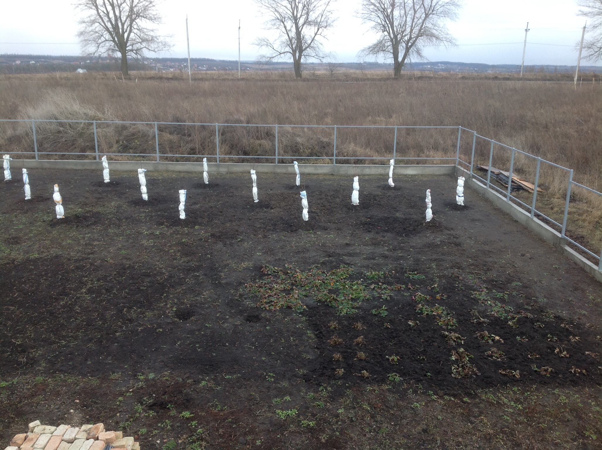

Natalita Опубліковано: 27 листопада 2014 Автор Поділитись Опубліковано: 27 листопада 2014 Работа кипит закончили забор,осталось только металлопрофиль купить и прикрутить посчитали бюджет забора столбы 60*60 3-х метровые 40гр метр=120гр столб*60 столбов=7200гр 40*25 240м*22гр=5280гр арматура 8 на 1000гр бетон 20 кубов*630гр=12600гр опалубку сделали с остатков доски + крышки от парт попросили в школе у дочери за роботу 3000гр 1 Посилання на коментар Поділитися на інших сайтах More sharing options...
Катерина Ш Опубліковано: 27 листопада 2014 Поділитись Опубліковано: 27 листопада 2014 Работа кипит закончили забор,осталось только металлопрофиль купить и прикрутить посчитали бюджет забора столбы 60*60 3-х метровые 40гр метр=120гр столб*60 столбов=7200гр 40*25 240м*22гр=5280гр арматура 8 на 1000гр бетон 20 кубов*630гр=12600гр опалубку сделали с остатков доски + крышки от парт попросили в школе у дочери за роботу 3000гр А фото?? 1 Посилання на коментар Поділитися на інших сайтах More sharing options...
Natalita Опубліковано: 27 листопада 2014 Автор Поділитись Опубліковано: 27 листопада 2014 А фото?? Завтра пофоткаю и выложу фото отчет. Посилання на коментар Поділитися на інших сайтах More sharing options...

Natalita Опубліковано: 4 січня 2015 Автор Поділитись Опубліковано: 4 січня 2015 Вот фото которые обещала 1 Посилання на коментар Поділитися на інших сайтах More sharing options...

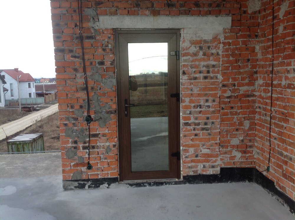

Natalita Опубліковано: 4 січня 2015 Автор Поділитись Опубліковано: 4 січня 2015 Наконец то поставились дверь,выход на террасу,хорошо что решили уменьшить проём,а то дверка на 90см получилась почти 9000гр,а были бы больше вообще бы выпала в осадок от цены 2 Посилання на коментар Поділитися на інших сайтах More sharing options...

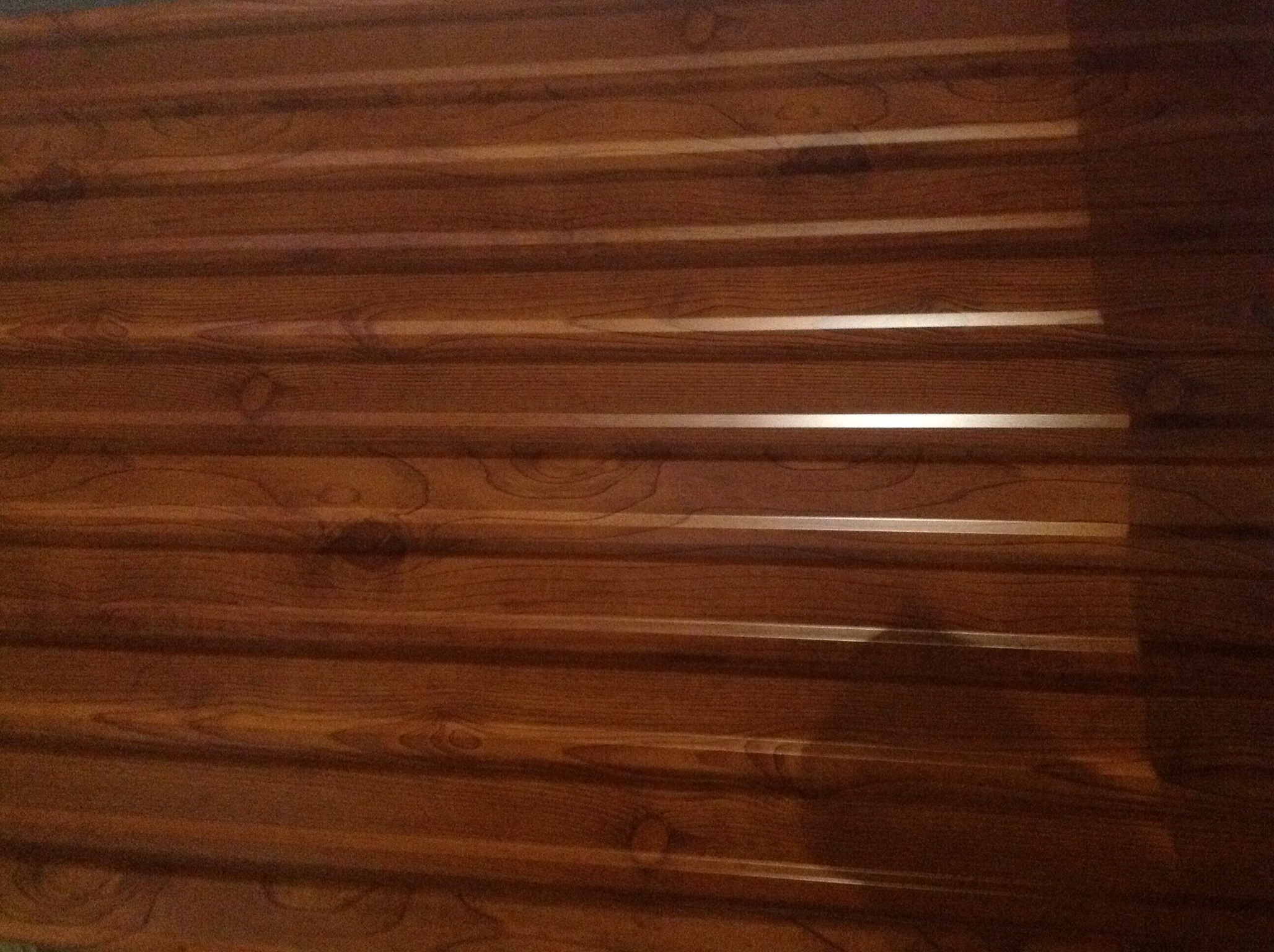

Natalita Опубліковано: 4 січня 2015 Автор Поділитись Опубліковано: 4 січня 2015 Цвет металлопрофиля на забор будет такой 2 Посилання на коментар Поділитися на інших сайтах More sharing options...
