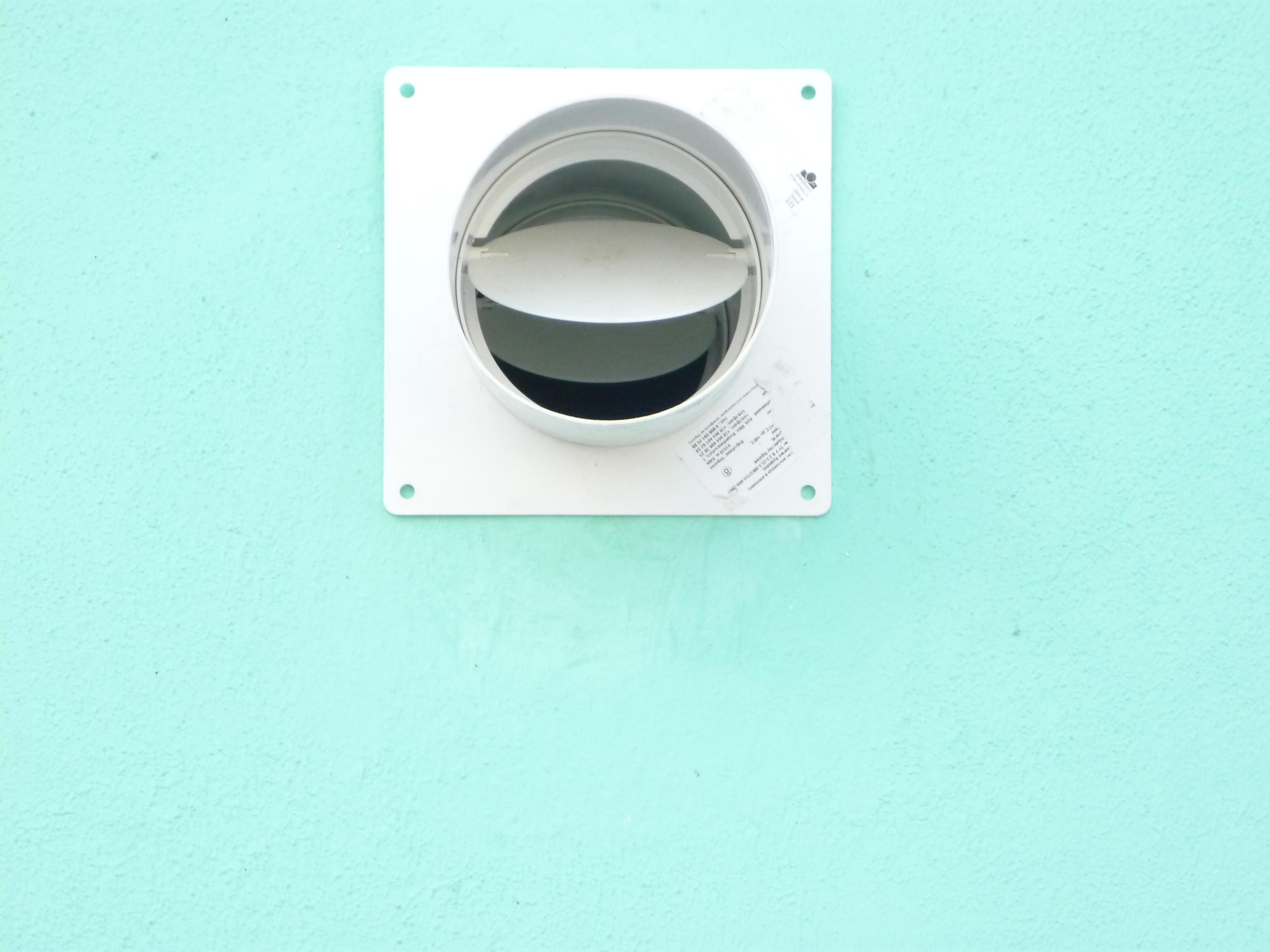

SON Опубліковано: 9 листопада 2012 Поділитись Опубліковано: 9 листопада 2012 А если на вытяжку от плиты поставить обратный клапан? Не если, а два в толще стены, шоб не дуло из нее зимой. Только где ж его на кухне придумать безболезненно(в смысле приток)?! В кухню приток не делается. Самый простой вариант притока - при пользовании вытяжкой приоткрыть окно/форточку в одной из комнат. 1 Посилання на коментар Поділитися на інших сайтах More sharing options...
Andrey B. Опубліковано: 9 листопада 2012 Автор Поділитись Опубліковано: 9 листопада 2012 а два в толще стены, - это как? Просветите плз. Посилання на коментар Поділитися на інших сайтах More sharing options...
SON Опубліковано: 9 листопада 2012 Поділитись Опубліковано: 9 листопада 2012 - это как? Просветите плз. Это если выхлоп на улицу. Посилання на коментар Поділитися на інших сайтах More sharing options...
Andrey B. Опубліковано: 9 листопада 2012 Автор Поділитись Опубліковано: 9 листопада 2012 Это если выхлоп на улицу. Не, на улицу не буду. Будет два канала по 150 на крышу, с первого этажа, через перекрытие второго и на крышу. Шахта будет со второго этажа. В этом случае где их ставить? И какую трубу лучше для этих целей? Пластик или оцинковку? Нержавейку дорого Посилання на коментар Поділитися на інших сайтах More sharing options...
SON Опубліковано: 9 листопада 2012 Поділитись Опубліковано: 9 листопада 2012 Не, на улицу не буду. Будет два канала по 150 на крышу, с первого этажа, через перекрытие второго и на крышу. Шахта будет со второго этажа. В этом случае где их ставить? В этом случае обратные клапаны не нужны. И какую трубу лучше для этих целей? Пластик или оцинковку? Нержавейку дорого Тут по финансам. (пластик/оцинковка) По сроку службы лучше асбоцементную, но у нее один недостаток - большой вес. 1 Посилання на коментар Поділитися на інших сайтах More sharing options...
