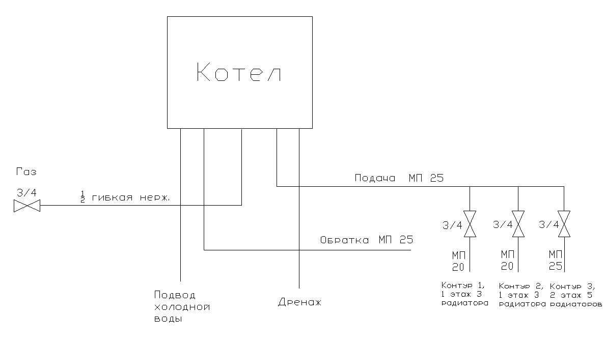

Есть пару вопросиков...
1. На котле 1/2 дюйма, газовщики вывели кран 3/4. Вопрос можно ли использовать 1/2 дюйма гибкий шланг как для газовой плиты или надо 3/4 дюймовую гофру из нержавейки?
2. Выход/вход воды на отопление внутренний диаметр трубки ~12 мм, есть ли смысл для разводки отопления тянуть 25 трубу или достаточно 20 ?

1.Обычно газовщики выводят под газ котёл 3/4.Ставите газовый фильтр на 3/4 а дальше от него можете спокойно перейти на 1/2.
2.Да, сначала от котла делаете розводку 25мм а дальше переходите на 20мм.
Фильтр стоит перед счетчиком, что на котел нужен доп фильтр?
Это харашо что стоит перед счётчиком но для постановки на гарантийное обслуживание требуют чтобы стоял фильтр непосредственно на котёл,если докажете им что того фильтра хватит значит так и будет.:)
Это вы у своих газовщиков спросите: унас каждый " ....Газ" свои порядки устанавливает.
Одним "ТОЛЬКО чёрный шланг",Вторым " Только нержавейку".
Тянуть куда???? схемку (приблезительную ) системы можно?. Какая труба ППР или МП??? Если МП- в 90% случаев хватит 20.

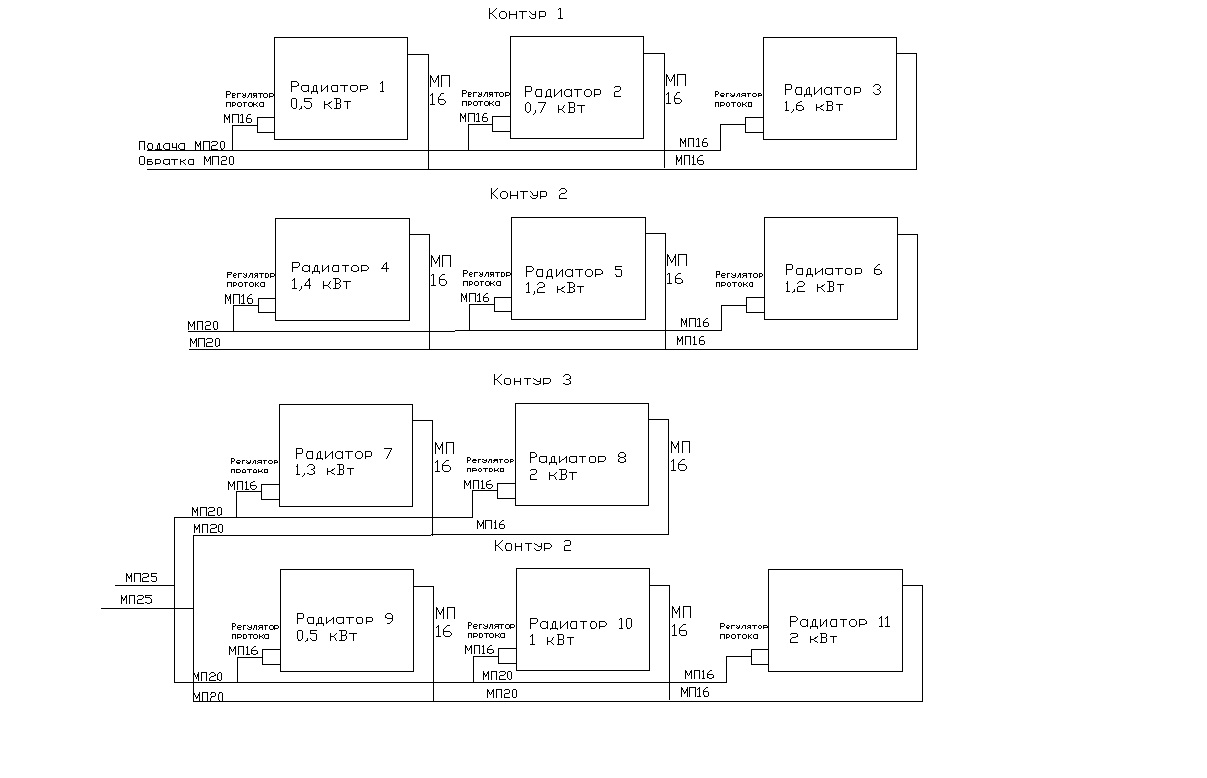

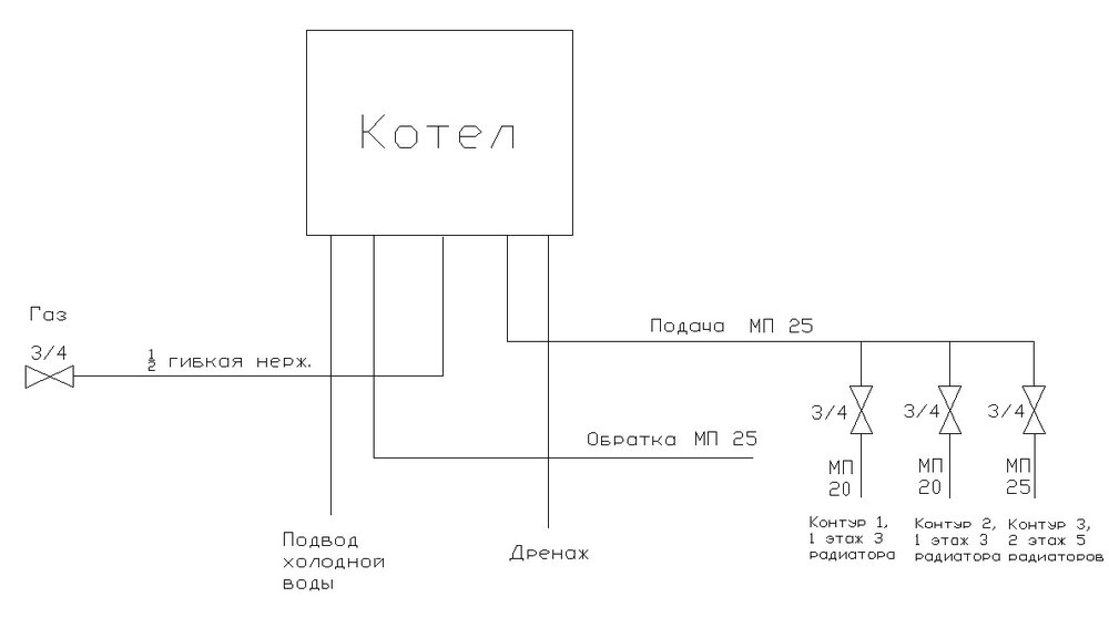

Труба скорее всего МП, от котла разделяется на 3 потока, 2-й этаж, 1-й этаж левое крыло (две 3 батареи), 1-й этаж правое крыло (три батареи).
Как бюджетно сделать обвязку котла. Сейчас думаю поставить обычные тройники латунные на выходе краны на каждое направлени, разделить на три, регулировать на каждой батарее или на входе или на выходе.
