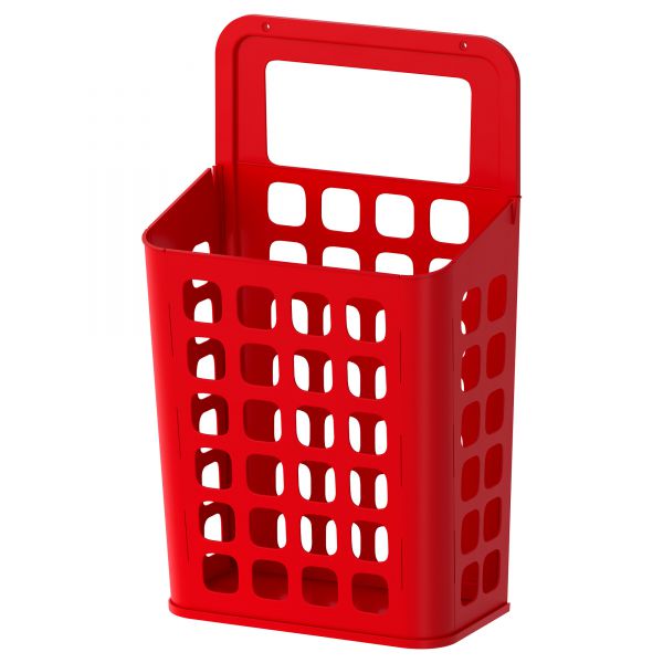

Fly Wind Опубліковано: 8 листопада 2012 Поділитись Опубліковано: 8 листопада 2012 Может проще навесное на двери ведро поставить? 1 Посилання на коментар Поділитися на інших сайтах More sharing options...
karapuz74 Опубліковано: 8 листопада 2012 Поділитись Опубліковано: 8 листопада 2012 поддерживаю есть полукруглые веддра. плоской стороной к дверце цепляете на П-образные крепления. Посилання на коментар Поділитися на інших сайтах More sharing options...
DimitriyD Опубліковано: 8 листопада 2012 Автор Поділитись Опубліковано: 8 листопада 2012 Где продается? А цена вопроса такого ведра? Посилання на коментар Поділитися на інших сайтах More sharing options...
Fly Wind Опубліковано: 8 листопада 2012 Поділитись Опубліковано: 8 листопада 2012 mt.ua kronas.ua viyar.ua цена в р-не 100-200 грн. 1 Посилання на коментар Поділитися на інших сайтах More sharing options...

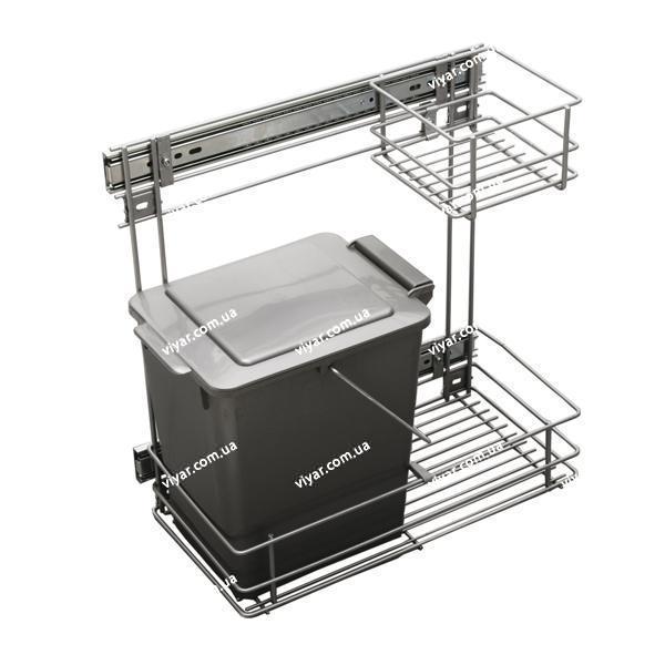

MAKSIK_M Опубліковано: 8 листопада 2012 Поділитись Опубліковано: 8 листопада 2012 Где продается? А цена вопроса такого ведра? Продается ЗДЕСЬ цену там и увидете, а выглядит оно приблизительно (вариантов много) так: 1 Посилання на коментар Поділитися на інших сайтах More sharing options...

DimitriyD Опубліковано: 8 листопада 2012 Автор Поділитись Опубліковано: 8 листопада 2012 Продается ЗДЕСЬ цену там и увидете, а выглядит оно приблизительно (вариантов много) так: Я там был сегодня. Спасибо за ссылку Вияр. Но там ничего подобного нет Добавлено через 2 минуты мы себе вот такую поставили. "порядок выбрасывания": открываешь дверцу угловой тумбы и рукой "ныряешь" под крышку ведра. Ведро прицеплено к боковой стенке нижней тумбы. Не совсем то и на глаз видно, что размер этой корзины великоват. Это наверное для выдвижной тумбы рассчитано.. Добавлено через 2 минуты В старых советских тумбах под мойку такое примерно и было - открывается дверца, на ней фанерная полочка, на полочке стоит мусорное ведро. Если серьезно, то мне кажется, что лучше функционально разделить отсеки. Мусор - отдельно. К мусору к отсек продукты или посуду (даже редко используемую) не помещать. Отсек для мусора изолировать от всего остального. Если уж очень надо иногда добраться до чего-то за мусорным ведром (несколькими ведрами, в случае раздельного сбора мусора) - это какой-нибудь вентиль и пр., то Вы правы - сделать эту полку для ведра складной. Это сравнительно несложно - можно прикрепить ее на петлях, сделать ограничитель и поставить щеколду, например. Именно!! Об такой полочке и речь. Вопрос не в том, что там будут продукты. Продукты возле мусора - бред. Там может быть что-угодно. ..ящик с перфоратором или мешок картошки, которую чистить нужно.. там могут коробки от бытовой техники, что-угодно. Добавлено через 3 минуты ..то Вы правы - сделать эту полку для ведра складной. Это сравнительно несложно - можно прикрепить ее на петлях, сделать ограничитель и поставить щеколду, например. Именно так себе и представляю - складная полочка на петлях. Есть инструмент, есть остатки дсп для полочки. А вот, как собрать это воедино - сложу.. Может подскажете более детально? Посилання на коментар Поділитися на інших сайтах More sharing options...

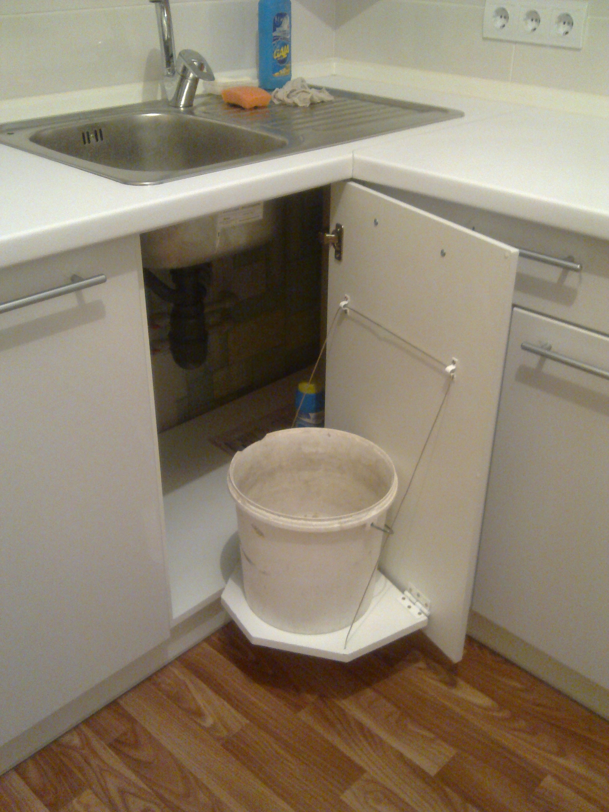

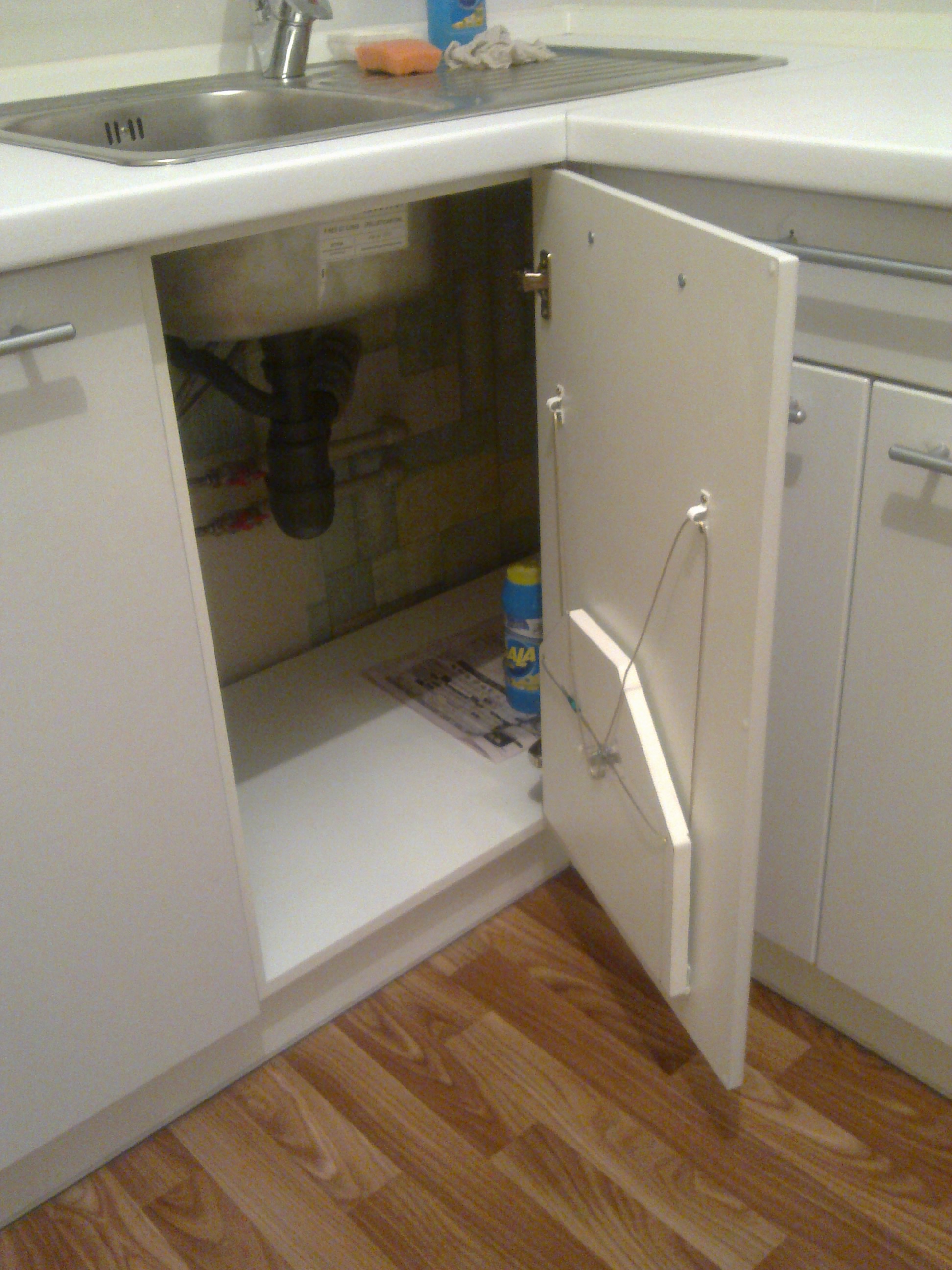

DimitriyD Опубліковано: 14 лютого 2013 Автор Поділитись Опубліковано: 14 лютого 2013 Собственно, кухня стоит и задача с конструкцией полки для ведра решена. Материалов и времени потребовалось немного. Но удобство от такой штуки невозможно переоценить. Моете посуду или что-то чистите (обертка, упаковка), не меняя положения корпуса тела, открываете дверцу - чик и мусор в мусорном ведре. Если нужно залезть внутрь под мойку для ревизии или ремонта сифона - сложили полочку и полный доступ. Спасибо всем за советы и помощь. Отчет ниже: P.S. Кстати, вот так просто сообразил и сделал тот же человек, который мне ремонт делал (соответствующая моя тема в положительных отзывах) - по мебели только полочку сделал. Посилання на коментар Поділитися на інших сайтах More sharing options...
DimitriyD Опубліковано: 14 лютого 2013 Автор Поділитись Опубліковано: 14 лютого 2013 Чего ему падать. Оно стоит чётко горизонтально. Не падает. Посилання на коментар Поділитися на інших сайтах More sharing options...
