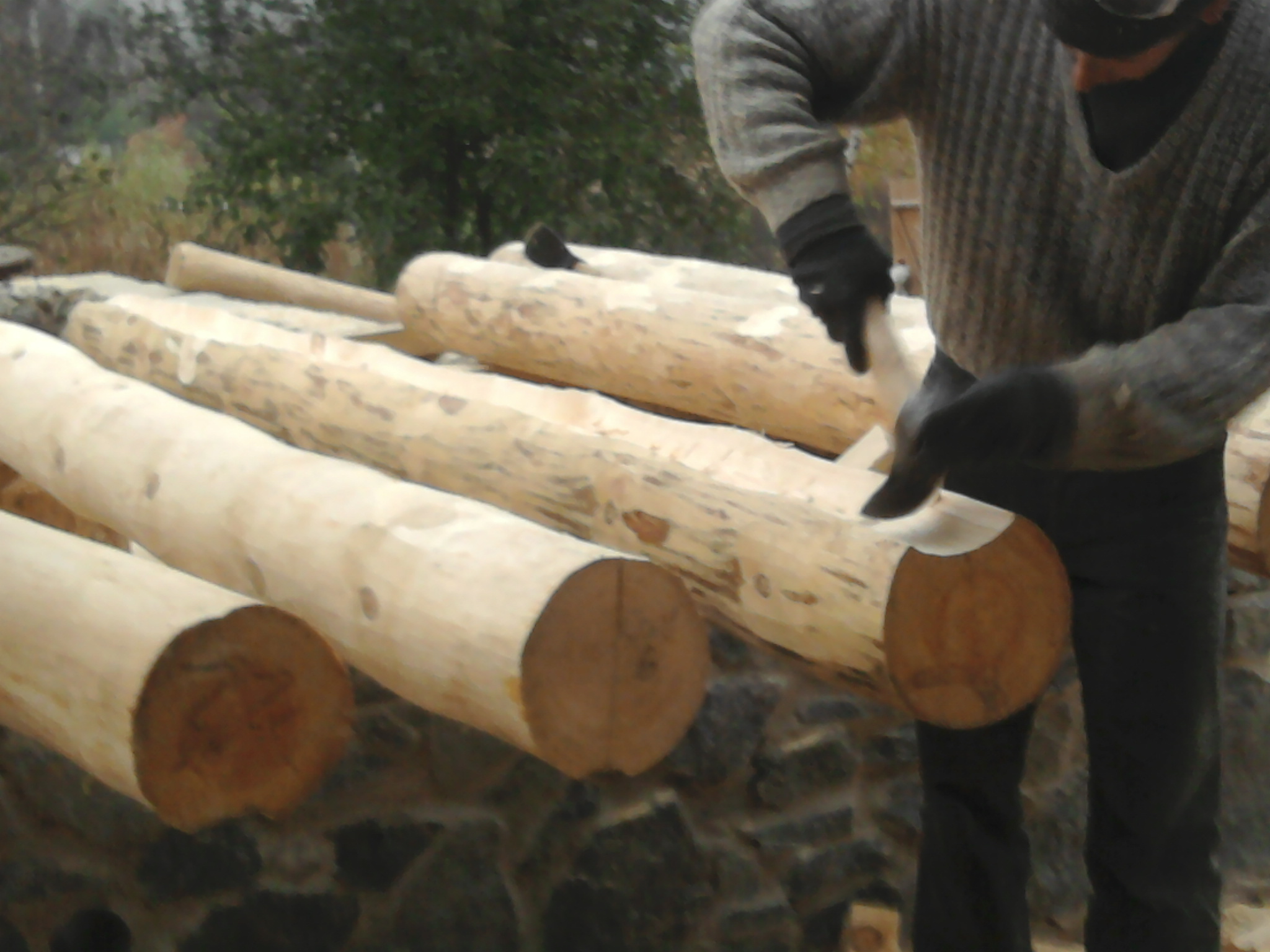

Елки-палки Опубліковано: 24 березня 2013 Поділитись Опубліковано: 24 березня 2013 Лично видел сруб с треугольными пазами, владелец пихал в него утеплитель пачками на протяжении нескольких лет.. Вопрос в усадке и объеме межвенцового + проблемы щелями увеличивающимися гораздо сильнее и дольше соответственно. Думаю не раздутое, тож ИМХО ) Думаю Вы не имеете представления о рубке,для того что бы забивать на протяжении лет паклю пачками между брёвнами,должен быть зазор,зазор появляется не от того,что паз треугольный,а от того что собран сруб не правильно,зависли брёвна,на арматуре,на нагелях,не качаственная подгонка,факторов много,но ни как ни от того,что паз треугольный. Посилання на коментар Поділитися на інших сайтах More sharing options...
Alex_83 Опубліковано: 25 березня 2013 Поділитись Опубліковано: 25 березня 2013 Думаю Вы не имеете представления о рубке,для того что бы забивать на протяжении лет паклю пачками между брёвнами,должен быть зазор,зазор появляется не от того,что паз треугольный,а от того что собран сруб не правильно,зависли брёвна,на арматуре,на нагелях,не качаственная подгонка,факторов много,но ни как ни от того,что паз треугольный. Вы не правы, все что вы описали добавляет проблем, но говорить что треугольный паз это не плохо, для плотника, не совсем коректно как по мне. Дело не в пакле, а в усадке в первую очередь, дом будет садиться гораздо дольше, требовать канапаток каждый сезон даже при нормальных нагелях и т.п. Вы же надеюсь полукруглый вышибаете, теслом, как положено? Посилання на коментар Поділитися на інших сайтах More sharing options...
Елки-палки Опубліковано: 25 березня 2013 Поділитись Опубліковано: 25 березня 2013 Вы же надеюсь полукруглый вышибаете, теслом, как положено? Да,и теслом и делаю надрезы вдоль желоба,но не делаю столярную подгонку,как многие утверждают,якобы так и только так положено. Посилання на коментар Поділитися на інших сайтах More sharing options...
Alex_83 Опубліковано: 25 березня 2013 Поділитись Опубліковано: 25 березня 2013 но не делаю столярную подгонку,как многие утверждают,якобы так и только так положено. Щели оставляете если я правильно понял? Посилання на коментар Поділитися на інших сайтах More sharing options...
Елки-палки Опубліковано: 25 березня 2013 Поділитись Опубліковано: 25 березня 2013 Щели оставляете если я правильно понял? Они сами остаются,до от10мм до 20мм,можно из штанов выпрыгнуть сделать и 5мм,но куда паклю укладывать? Фото сделано 2010 году,с хозяином созваниваюсь время от времени,ни каких зазоров нет и быть не может.Основная осадка прошла,прошлой осенью я был у него,прошёл лично посмотрел вокруг всё.Как было вначале,так же и на сегодняшний день по зазорам,паклю реально не куда толкать,осел дом на 280мм (замеры делал лично)Поэтому я и ответил Вам,что не в пазах дело,поверьте по разному рубили и так и этак,не один сделан,вся проблема в не грамотной сборке сруба,больше нет причин для появления зазоров. 1 Посилання на коментар Поділитися на інших сайтах More sharing options...
