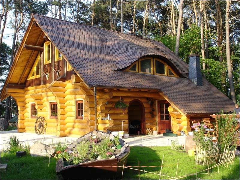

vino-123@mail.ru Опубліковано: 10 листопада 2012 Поділитись Опубліковано: 10 листопада 2012 Также хочу заметить, что кора с лицевой стороны снята без применения механических инструментов. Очень красиво смотрится. Посилання на коментар Поділитися на інших сайтах More sharing options...
S_Lava Опубліковано: 10 листопада 2012 Поділитись Опубліковано: 10 листопада 2012 кора с лицевой стороны снята без применения механических инструментов. Очень красиво смотрится. видел такое на выставке.... НА вкус и цвет... мне ОЧЕНЬ непонравилось... Знаете, если с липовой палки ободрать кору и подсушить. выглядит именно так. так-то... слишком однородно, монотонно чтоле... Но это мое мнение. Посилання на коментар Поділитися на інших сайтах More sharing options...
vino-123@mail.ru Опубліковано: 10 листопада 2012 Поділитись Опубліковано: 10 листопада 2012 мне ОЧЕНЬ непонравилось... А какое бревно тебе нравится? Я же должен знать как делать тебе беседку... 1 Посилання на коментар Поділитися на інших сайтах More sharing options...
S_Lava Опубліковано: 11 листопада 2012 Поділитись Опубліковано: 11 листопада 2012 А какое бревно тебе нравится? Я же должен знать как делать тебе беседку... Спакуха... Место главного зодчего по беседке занято. )) Мне самому охота. 1 Посилання на коментар Поділитися на інших сайтах More sharing options...

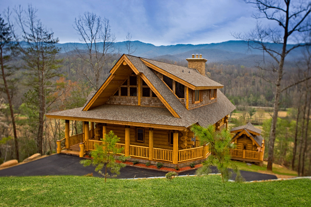

Деревянщик Опубліковано: 24 грудня 2012 Поділитись Опубліковано: 24 грудня 2012 Ув форумчане! Недавно приобрел себе участок под строительство в районе Дубечни. Давно вынашивал идею деревянного дома с отдельностоящей баней. Где-то вот такой вариант (просьба сильно не пинать, рисовал в архикаде сам )) Нарисованный Вами вариант по такой технологии не строится. Усадка одного этажа деревянного дома из свежеспиленных бревен составляет 10-12 см. У Вас три этажа. Значит усадка в крайней верхней точке составит около 30 см. При таком раскладе у Вас порвет все внутренние комуникации. Да и об общей крыше говорить не приходится. То что Вы овладели Автокадом - респект и уважуха, но для проектирования домов, особенно деревянных, этого не достаточно Посилання на коментар Поділитися на інших сайтах More sharing options...
S_Lava Опубліковано: 24 грудня 2012 Поділитись Опубліковано: 24 грудня 2012 То что Вы овладели Автокадом - респект и уважуха, но для проектирования домов, особенно деревянных, этого не достаточно Зато данного проект-эскиза достаточно, чтоб обратиться за помощью к архитектору деревянщику четко владея пониманием того, чего хочется от дома. 1 Посилання на коментар Поділитися на інших сайтах More sharing options...

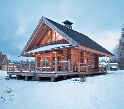

S_Lava Опубліковано: 3 січня 2013 Поділитись Опубліковано: 3 січня 2013 Обратите внимание на решение второго этажа в Канаде и Америке. Второй этаж у них имеет самостоятельный каркас Ну я быне называл это "самостоятельный каркас". убрать стены первого этажа - и он не будет самостоятельно стоять. )) Просто фронтоны сложены не из горизонтальных бревен в проделжение стены, чтобы избежать усадки и проблем со скольжением крыши по ним. Посилання на коментар Поділитися на інших сайтах More sharing options...
Alex_83 Опубліковано: 3 січня 2013 Поділитись Опубліковано: 3 січня 2013 Ну я быне называл это "самостоятельный каркас". убрать стены первого этажа - и он не будет самостоятельно стоять. )) Просто фронтоны сложены не из горизонтальных бревен в проделжение стены, чтобы избежать усадки и проблем со скольжением крыши по ним. Просто не понял какое это к теме имеет отношение, есть рубленые фронтоны, есть фермы.. кому что нравится, кто как умеет ) Посилання на коментар Поділитися на інших сайтах More sharing options...
S_Lava Опубліковано: 3 січня 2013 Поділитись Опубліковано: 3 січня 2013 Просто не понял какое это к теме имеет отношение, +1. тоже не понял. 1 Посилання на коментар Поділитися на інших сайтах More sharing options...

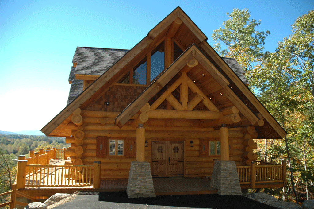

Дядя Женя Опубліковано: 3 січня 2013 Поділитись Опубліковано: 3 січня 2013 Просто не понял какое это к теме имеет отношение, есть рубленые фронтоны, есть фермы.. кому что нравится, кто как умеет ) Имеет отношения к выше представленному проекту "Дубна". www.wood-style.ru/catalog/proekt_derevyannogo_doma_dubna.html Там во фронтонах большая часть это окна. При таком раскладе целесообразно делать фронтон каркасным, а не рубленным. Если присмотреться, к визуализации, то видно что верхние части бревен просто лежат на коробке с окном - это не правильно. Поэтому относительно такого варианта, имеет смысл делать второй этаж как на фотографиях предоставленных Деревящиком. 2 Посилання на коментар Поділитися на інших сайтах More sharing options...
Alex_83 Опубліковано: 3 січня 2013 Поділитись Опубліковано: 3 січня 2013 Я и имел ввиду что подрядчик сможет внести эти корректировки, тоесть не выполнит так как не правильно технически даже при ошибках в проекте. Посилання на коментар Поділитися на інших сайтах More sharing options...
Дядя Женя Опубліковано: 3 січня 2013 Поділитись Опубліковано: 3 січня 2013 Еще есть один очень важный нюанс при рубленных фронтонах - усадка. Она может быть не равномерная, и при таком варианте исполнения фронтона стропила обязательно сажаются на скользящие направляющие. Так же при усадке рубленного фронтона незначительно изменится угол кровли. Всего этого можно избежать сделав фронтон каркасным или на фермах. Как и делают в большинстве случаев за "бугром". Добавлено через 8 минут Вот детальная иллюстрация как будет в таком случае. 1 Посилання на коментар Поділитися на інших сайтах More sharing options...
Alex_83 Опубліковано: 3 січня 2013 Поділитись Опубліковано: 3 січня 2013 Еще есть один очень важный нюанс при рубленных фронтонах - усадка. Она может быть не равномерная, и при таком варианте исполнения фронтона стропила обязательно сажаются на скользящие направляющие. Так же при усадке рубленного фронтона незначительно изменится угол кровли. А вариант не крепить жестко стропила к вехнему венцу на время усадки, а лишь врубить в пазы под углом и соеденить шарнирно над конем имеет право на существование? Например если угол кровли малый. Все дальше от темы... Посилання на коментар Поділитися на інших сайтах More sharing options...
