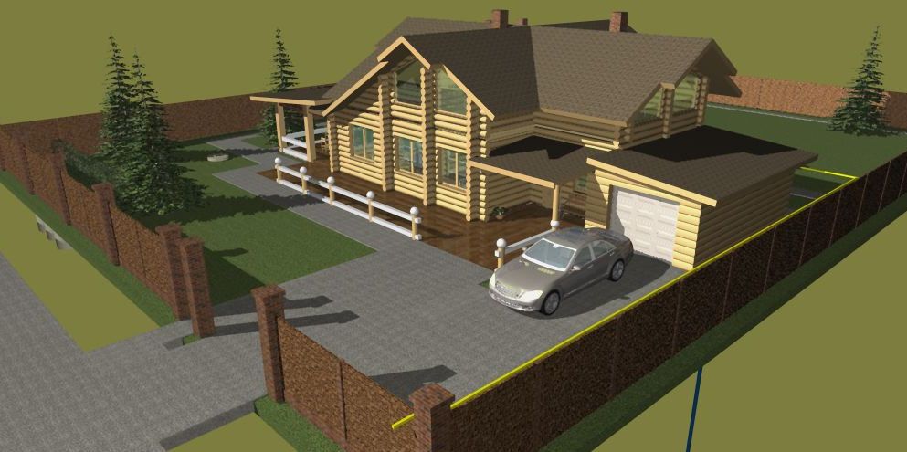

DDizzeLL Опубліковано: 7 листопада 2012 Поділитись Опубліковано: 7 листопада 2012 (змінено) Ув форумчане! Недавно приобрел себе участок под строительство в районе Дубечни. Давно вынашивал идею деревянного дома с отдельностоящей баней. Где-то вот такой вариант (просьба сильно не пинать, рисовал в архикаде сам )) Вопрос: поскольку решено что дом будет из деревянного лафета, интересует наличие мастеров по укладке бревна в "норвежский замок" или "норвежскую чашу" или "норвежскую технологию" типа: hermes-sz.com/page/norvezhskaya-rubka-doma-iz-lafeta-norvezhskiy-srub.html преимущества такой технологии вкратце: дом строится из сырого влажного бревна а такая конструкция замка (чашки) позволяет при усыхании древесины лафету проседать под собственным весом и весом массивной кровли самоуплотняться и заклиниваться во врубках сруба, что наиболее подходит для ручной рубки. За контактные данные вменяемых строителей-специалистов данной технологии буду признателен! с уважением Змінено 7 листопада 2012 користувачем DDizzeLL Посилання на коментар Поділитися на інших сайтах More sharing options...

DDizzeLL Опубліковано: 7 листопада 2012 Автор Поділитись Опубліковано: 7 листопада 2012 Меньше затрат на внутреннюю отделку Нравится общий дизайн конструкции Не надо периодически конопатить Не нужна сушка бревна Цена как у оцилиндрованного Можно делать очень тяжелую крышу Посилання на коментар Поділитися на інших сайтах More sharing options...
irina1969 Опубліковано: 7 листопада 2012 Поділитись Опубліковано: 7 листопада 2012 кроме 5-го пункта;) все это относится и к клеенному брусу Посилання на коментар Поділитися на інших сайтах More sharing options...
DDizzeLL Опубліковано: 7 листопада 2012 Автор Поділитись Опубліковано: 7 листопада 2012 только цена на клееный в 5 раз выше Посилання на коментар Поділитися на інших сайтах More sharing options...
irina1969 Опубліковано: 7 листопада 2012 Поділитись Опубліковано: 7 листопада 2012 только цена на клееный в 5 раз выше да уж печалька Посилання на коментар Поділитися на інших сайтах More sharing options...

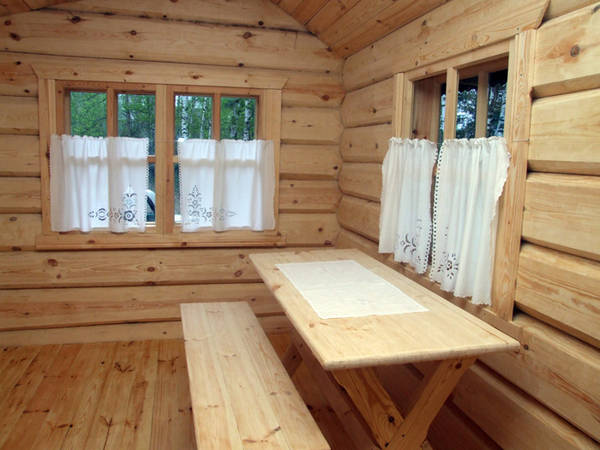

DDizzeLL Опубліковано: 7 листопада 2012 Автор Поділитись Опубліковано: 7 листопада 2012 Имелось ввиду следующее: Меньше проблем возникает при усадке деревянного дома из-за надежности соединения бревен. При усушке, которая неминуема даже у высушенной древесины и усадке сруба элементы углового соединения самозаклиниваются под cобственным весом (принцип: клин в клин). Это препятствует деформации и "провороту" лафета из-за возникающих в нем значительных внутренних напряжений. Для деревянных домов и бань из лафета не требуется дополнительной отделки вагонкой, сайдингом или другими декоративными материалами, что весьма существенно влияет на сметную стоимость. Значительное снижение теплопотерь. Это объясняется двумя обстоятельствами. Во-первых, при изготовлении срубов домов и бань из лафета используется лес большого диаметра от 320 до 500 мм, таким образом, на единицу высоты стены приходится меньше венцов сруба. Во-вторых, из-за конструктивной особенности норвежской рубки срубов домов и бань практически не происходит уменьшение толщины стены (вся стена имеет толщину 220 мм и более), тогда как у обычного русского сруба толщина стены меняется, и в местах соединения бревен толщина стены минимальна, что значительно увеличивает теплопотери. Для деревянного дома или бани из лафета не требуется дополнительной конопатки стен. Норвежская рубка срубов, позволяет использовать древесину естественной влажности, т.е. лафет высыхает непосредственно в самом срубе дома или бани. Добавлено через 18 минут Господа, никто не сталкивался с этой компанией ? : www.handmadewood.com.ua/prices-and-services/izgotovlenie-srubov-domov/ Посилання на коментар Поділитися на інших сайтах More sharing options...

Dorik K Опубліковано: 7 листопада 2012 Поділитись Опубліковано: 7 листопада 2012 Имелось ввиду следующее: Меньше проблем возникает при усадке деревянного дома из-за надежности соединения бревен. При усушке, которая неминуема даже у высушенной древесины и усадке сруба элементы углового соединения самозаклиниваются под cобственным весом (принцип: клин в клин). Это препятствует деформации и "провороту" лафета из-за возникающих в нем значительных внутренних напряжений. Для деревянных домов и бань из лафета не требуется дополнительной отделки вагонкой, сайдингом или другими декоративными материалами, что весьма существенно влияет на сметную стоимость. Значительное снижение теплопотерь. Это объясняется двумя обстоятельствами. Во-первых, при изготовлении срубов домов и бань из лафета используется лес большого диаметра от 320 до 500 мм, таким образом, на единицу высоты стены приходится меньше венцов сруба. Во-вторых, из-за конструктивной особенности норвежской рубки срубов домов и бань практически не происходит уменьшение толщины стены (вся стена имеет толщину 220 мм и более), тогда как у обычного русского сруба толщина стены меняется, и в местах соединения бревен толщина стены минимальна, что значительно увеличивает теплопотери. Для деревянного дома или бани из лафета не требуется дополнительной конопатки стен. Норвежская рубка срубов, позволяет использовать древесину естественной влажности, т.е. лафет высыхает непосредственно в самом срубе дома или бани. У меня сложилось впечатление, что Вы цитируете высказывание человека, который не построил ни одного деревянного дома. Зачем строить деревянный дом и отделывать сайдингом? Не верю, что этот дом высохнет равномерно и его не надо будет конопатить. 5 Посилання на коментар Поділитися на інших сайтах More sharing options...
DDizzeLL Опубліковано: 7 листопада 2012 Автор Поділитись Опубліковано: 7 листопада 2012 оцилиндрованое бревно внутри иногда зашивают, что-бы выровнять стену по разным причинам.... да, согласен, возможно не сайдингом....ну не эстетично вешать к примеру кухню на стену с выпуклостями.... я же никого не стараюсь убедить в том или ином варианте, но мой дом будет если не из лафета (по причине отсутствия спецов по рубке), то из дикого сруба с канадской рубкой замка точно. Просто ищем спецов или компании, которые по нормальной цене могут это сделать. Посилання на коментар Поділитися на інших сайтах More sharing options...
