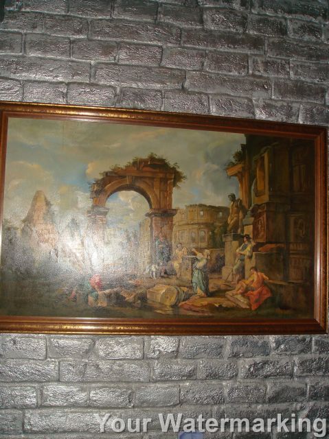

Ikashkareva Опубліковано: 5 січня 2009 Поділитись Опубліковано: 5 січня 2009 (змінено) Вадим 69,подскажите кирпич для декоративной отделки внутри дома-это обычный рядовой кирпич?Или это специальный "состаренный" ? Змінено 5 січня 2009 користувачем Ikashkareva Посилання на коментар Поділитися на інших сайтах More sharing options...
-КУЛИБИН- Опубліковано: 6 січня 2009 Автор Поділитись Опубліковано: 6 січня 2009 Вадим 69,подскажите кирпич для декоративной отделки внутри дома-это обычный рядовой кирпич?Или это специальный "состаренный" ? Кирпич самый что нинаесть дешевый рядовой,просто как я всегда говорил,немного ума и ручек и получается СУПЕРР.Ни один из продающихся готовых под старину не имеет такой вид.Мне рабочие все говорят "так никто никогда не делает" а я делаю:D Посилання на коментар Поділитися на інших сайтах More sharing options...

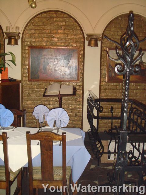

Ikashkareva Опубліковано: 6 січня 2009 Поділитись Опубліковано: 6 січня 2009 Спасибо,я тоже буду себе делать такую отделку.Заболела этим,когда увидела во Львове это 1 Посилання на коментар Поділитися на інших сайтах More sharing options...
-КУЛИБИН- Опубліковано: 6 січня 2009 Автор Поділитись Опубліковано: 6 січня 2009 Спасибо,я тоже буду себе делать такую отделку.Заболела этим,когда увидела во Львове это Очень красиво,не дорого и тепло по домашнему!Когда дойдете до этого момента могу написать в линку как делал кирпич.Удачи Посилання на коментар Поділитися на інших сайтах More sharing options...

-КУЛИБИН- Опубліковано: 6 січня 2009 Автор Поділитись Опубліковано: 6 січня 2009 Ок,спасибо! Можно и сейчас начинать обьяснять.Я надеюсь мне не предстоит напильником пару пачек кирпича "состаривать":shock: Конечно не напильником, пилочкой ...для ногтей Шутка :D Берет в руки молоток его Величество строитель и начинает постукивать по готовой кирпичной кладке (только не пробить насквозь) затем зажимаем в дрель металлическую щетку и проходим всю поверхность ну а потом лаком. 4 Посилання на коментар Поділитися на інших сайтах More sharing options...

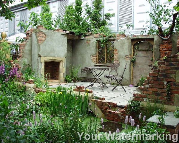

Ikashkareva Опубліковано: 7 січня 2009 Поділитись Опубліковано: 7 січня 2009 (змінено) а какой лак? У меня клинкером выложено "Фаготом" , но как то оно пыльно мне кажется , поэтому хочу еще лаком пройтись прозрачным Лаком для ногтей(после того,как пройдемся по кирпичу пилочкой для ногтей) В идеале ,конечно, найти на разборках старых домов кирпич,состаренный временем,ветрами и дождями. Такое вот использование старого кирпича возможно еще и в саду(это фото из выставки ландшафтного дизайна Челси-шоу,Лондон). Вадим69,спасибо за идею Змінено 7 січня 2009 користувачем Ikashkareva 1 Посилання на коментар Поділитися на інших сайтах More sharing options...
-КУЛИБИН- Опубліковано: 7 січня 2009 Автор Поділитись Опубліковано: 7 січня 2009 Лаком для ногтей(после того,как пройдемся по кирпичу пилочкой для ногтей) В идеале ,конечно, найти на разборках старых домов кирпич,состаренный временем,ветрами и дождями. Такое вот использование старого кирпича возможно еще и в саду(это фото из выставки ландшафтного дизайна Челси-шоу,Лондон). Вадим69,спасибо за идею Я бы не заморачивался со старым кирпичом с разборки старого дома тк мой в реале красивше ,но если хотите могу посватать одного паренька в Киеве он когда то занимался разборкой такого кирпичика.Сейчас незнаю. 1 Посилання на коментар Поділитися на інших сайтах More sharing options...
-КУЛИБИН- Опубліковано: 7 січня 2009 Автор Поділитись Опубліковано: 7 січня 2009 По поводу «лака для ногтей» поделюсь рецептом, мне его дал один спец.Очень дешево и самое главное долговечно. Прошло три года как мы вскрыли весь камень на стене дома Снаружи и кирпич внутри так вот он блестит до сей поры. Итак купил лак по дереву киевского завода ЛАКМА и разбавил растворителем то ли Уайт спиритом то ли другим растворителем ,надо вспомнить. Пропорция по моему 1:3 но завтра посмотрю записи. Одна часть лака .Как мне объяснил спец ,весь смысл сделать пленку как можно тоньше,в этом и смысл долголетия 2 Посилання на коментар Поділитися на інших сайтах More sharing options...

-КУЛИБИН- Опубліковано: 7 січня 2009 Автор Поділитись Опубліковано: 7 січня 2009 Нет, спасибо не надо контактов,везти далеко.У нас по месту найти тоже можно.По идее, можно пробовать тонировать темным лаком и чередовать с прозрачным,чтобы кладка не была скучной и однотонной Если вы посмотрите внимательно на фото то справа от камина вы можете увидеть 4 золотых кирпичика на разной высоте Посилання на коментар Поділитися на інших сайтах More sharing options...

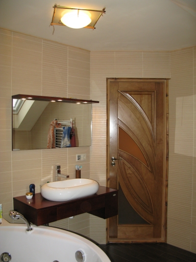

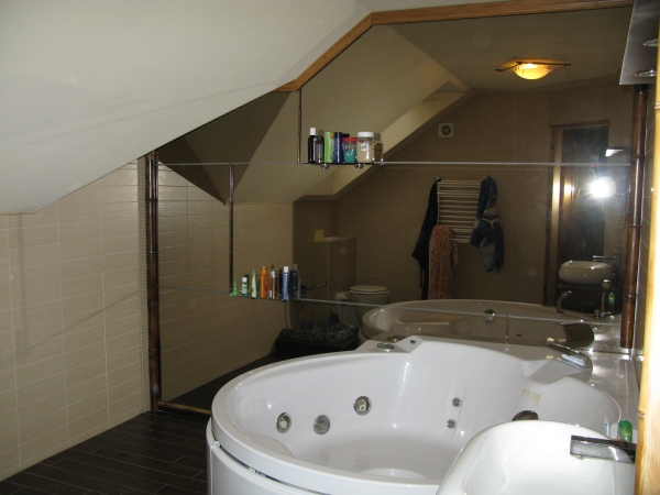

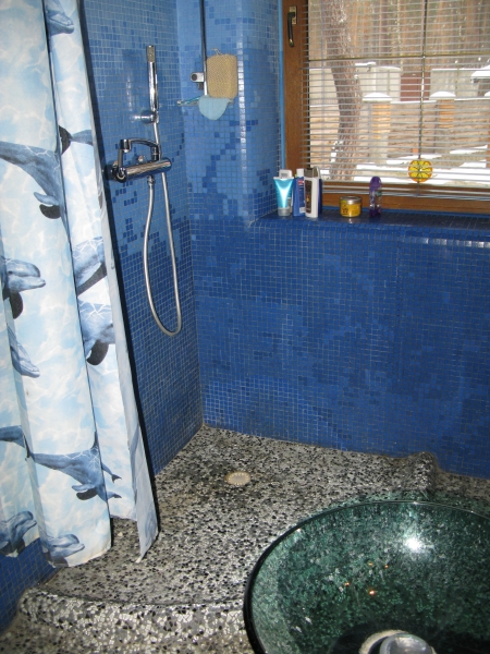

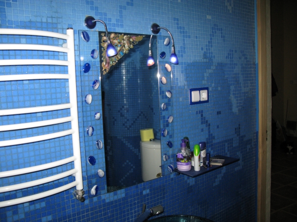

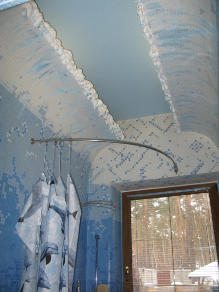

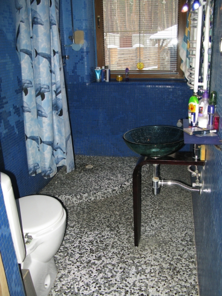

-КУЛИБИН- Опубліковано: 8 січня 2009 Автор Поділитись Опубліковано: 8 січня 2009 Как вам МОРЕ? 1 Посилання на коментар Поділитися на інших сайтах More sharing options...
midiavAr Опубліковано: 8 січня 2009 Поділитись Опубліковано: 8 січня 2009 Пенное море..красиво) я даже кабинку сразу в углу не заметила Посилання на коментар Поділитися на інших сайтах More sharing options...

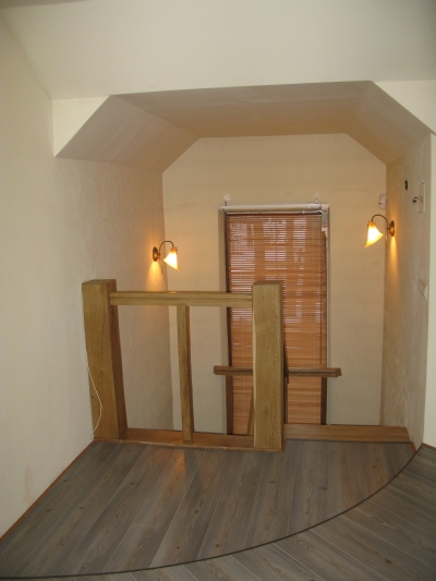

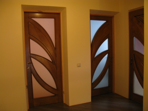

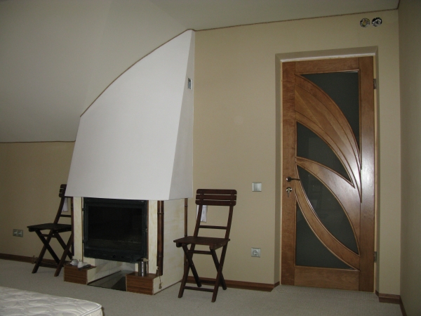

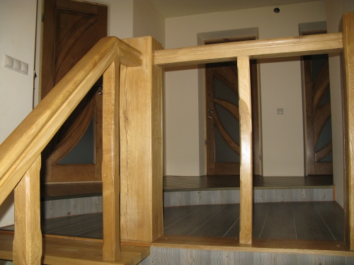

-КУЛИБИН- Опубліковано: 8 січня 2009 Автор Поділитись Опубліковано: 8 січня 2009 Второй этаж -хол Посилання на коментар Поділитися на інших сайтах More sharing options...

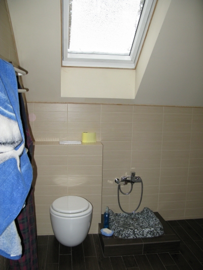

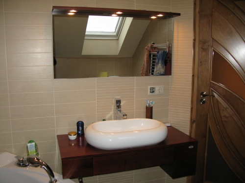

-КУЛИБИН- Опубліковано: 8 січня 2009 Автор Поділитись Опубліковано: 8 січня 2009 Люблю валятся в ванной и смотреть через мансардное окно на сосны! Посилання на коментар Поділитися на інших сайтах More sharing options...

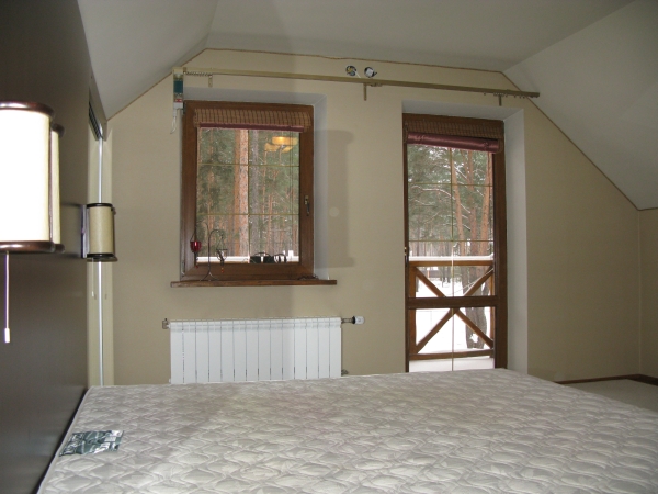

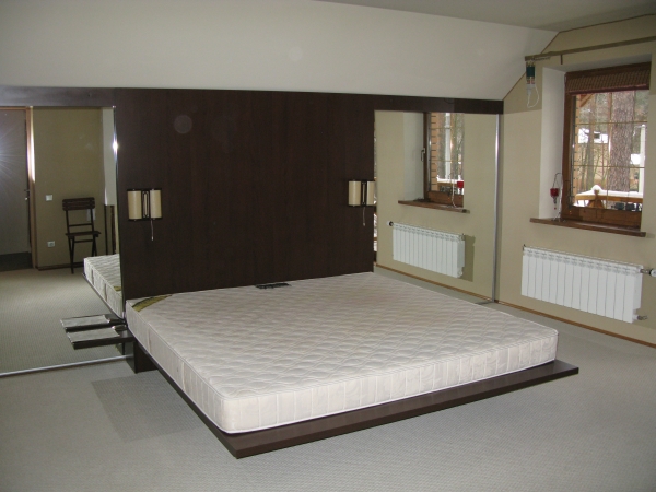

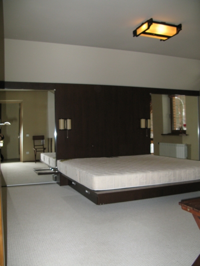

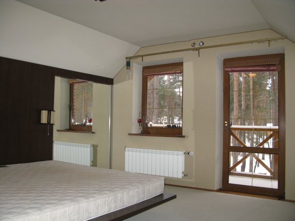

-КУЛИБИН- Опубліковано: 8 січня 2009 Автор Поділитись Опубліковано: 8 січня 2009 ВСЕ БЕЗ ИСКЛЮЧЕНИЯ кто попадал в эту комнату в первые секунды думали что в комнате за кроватью продолжение комнаты а не стекла.Эффект потрясный 1 Посилання на коментар Поділитися на інших сайтах More sharing options...

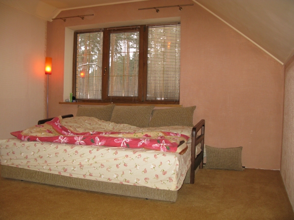

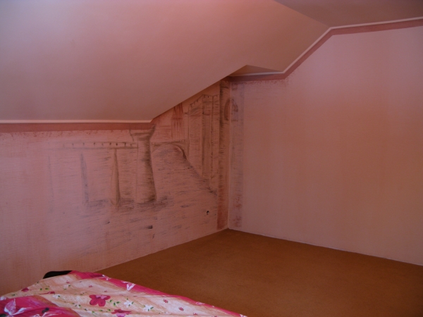

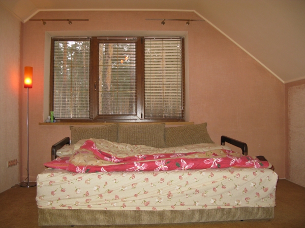

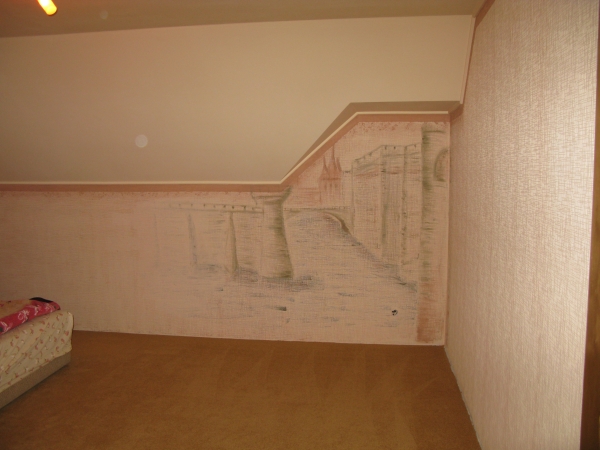

-КУЛИБИН- Опубліковано: 8 січня 2009 Автор Поділитись Опубліковано: 8 січня 2009 Очень теплая получилась комната.Делал как детскую но пока ночую иногда сам либо гости. 1 Посилання на коментар Поділитися на інших сайтах More sharing options...
Ikashkareva Опубліковано: 9 січня 2009 Поділитись Опубліковано: 9 січня 2009 Очень красиво в спальне (где кровать) смотрится балконная дверь и вид из комнать-просто ОЧУМЕТЬ.У нас была дача в лесу,запах хвои после дождя и шум сосен летней ночью помню до сих пор...Строимся в поле(опять), деревьев нет,все сотки решили засадить хвойными крупномерами. Посилання на коментар Поділитися на інших сайтах More sharing options...

-КУЛИБИН- Опубліковано: 10 січня 2009 Автор Поділитись Опубліковано: 10 січня 2009 Очень красиво в спальне (где кровать) смотрится балконная дверь и вид из комнать-просто ОЧУМЕТЬ.У нас была дача в лесу,запах хвои после дождя и шум сосен летней ночью помню до сих пор...Строимся в поле(опять), деревьев нет,все сотки решили засадить хвойными крупномерами. Представте себе что через два участка от меня ,люди купив землю вырубили ВСЕ ДЕРЕВЬЯ а сейчас завезли землю и выращивают овощи Я ДУМАЛ РАЗОРВУ ИХ Посилання на коментар Поділитися на інших сайтах More sharing options...
